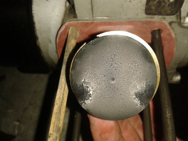

JohnDeere.freak hat geschrieben:Nun will ich aber das Ding aufarbeiten, da ich glaube zu wissen, das es nicht in bessere Hände kommt, wenn ich das arme Motörli zurückgebe
Und: Auch wenn ich das Teil zurücksenden würde, deswegen wird mein Mofa nicht früher wieder heile. Dann geht es noch länger. Das Zündkerzenbild im dritten Post sagt wohl mehr als 1000 Worte.
Habe hier noch ein Foto. Da sieht man die Suppe die er raussift:
Das aufarbeiten ist eh schon bald vorbei... nurnoch die Zündung verstehen.. Zylinder und Kolben rüber nehmen... Da ja B-Kolben nicht im C-Zylinder läuft!
Danke Gluglu... verstehe es nurnoch nicht ganz!

ah, dann ist das der Breitwand... hab mich die ganze zeit gefragt^^
und wenn du einen C- Zylinder hast, kanns sein, dass durch den verschleiss (wenn er tagtäglich gebraucht wurde) sogar ein D- Kolben von nöten ist...
am bessten wäre ausmessen... :?

Ist in diesem Fall "A" das kleinste vom Durchmesser her und "D" der grösste?

jä.. schiebelehre ist doch etwas waage...
wenn sie absolutes null extra spiel hat, und du wenn sie zu ist, und du sie in das licht hälst, bei dem innenmesser keinen lichtstrahl durchblitzen siehst, dann sollte es gehen...
ja, und es geht bis "E"
das spiel sollte beim Aluzylinder ca. 0,02-0,03mm sein... (beim guss wärens je nach max. drehzahl zwischen 0,04-0,08mm)

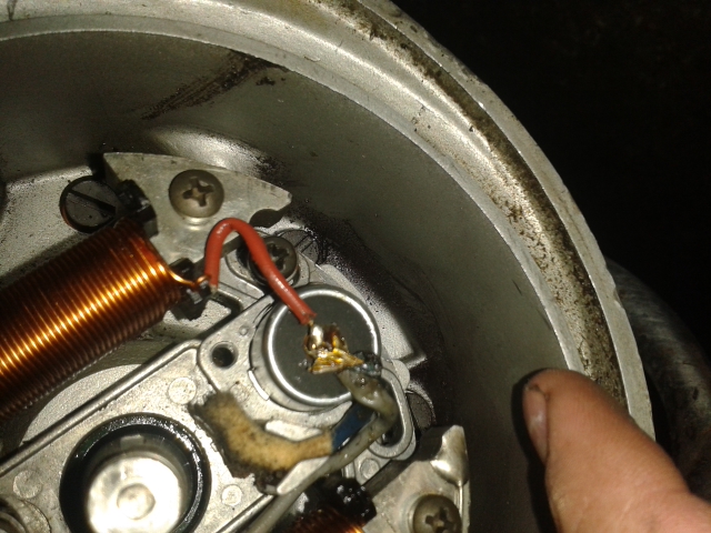

gluglu81 hat geschrieben:es gibt verschiedene Arten von Zündungen.
die version welche die Zündspule gleich in der Zündung bzw. unter dem Polrad hat.
Diese Zündspule wird also direkt erregt.
Die zündung ist übrigens schon komplett, es fehlt nur die Lichtspule und natürlich das Polrad
dann gibts noch die version mit einer Erregerspule wo du dann eben quasi eine 2te Lichtspule unter dem Polrad hast.
Achtung: das sind aber soweit ich weiss nicht die gleichen Spulen, darum sollte man sie besser nicht verwechseln.
Diese Erregerspule ist dann mit der eigentlichen Zündspule welche zb. unter Tank ist verbunden.
Diese Zündspule wird also durch eine Erregerspule erregt und hat dadurch in der Regel eine höhere Zündspannung.
diese version gibts auch als unterbrecherfreie und somit verschleisfrei Version
(hab ich zb. an meinen Mofas)
D.h eigentlich muss ich trotzdem die andere Zündung (mit zwei ähnlich aussehenden Spulen) rüber nehmen? Gibt den eine Kerze mit mehr Spannung bessere Funken? Oder wie hast du das gemeint mit höherer Spannung?

wie gesagt, die lichtspule ist ja vorhanden, ich würde da einfach ne neue Zündspule reinmauen, und gut ist...
du kannst auch die Zündung mit der externen spule nehmen... schau das zeug genau an (anschlüsse etc.), bau es zusammen, und versuch es...
im schlimmsten fall funktionierts nicht...
und wegen dem stärkeren Funken... wenn du wesentlich mehr hubraum hast, oder eine sehr grosse Zylinderfüllung, dann ist ein Stärkerer Zündfunke sicherlich Prima... bei Ori, oder leichtem HT merkst du davon nichts ;) ausser, dass wenn die Spulenleistung nachlässt, der hobel immer noch gut läuft ;)

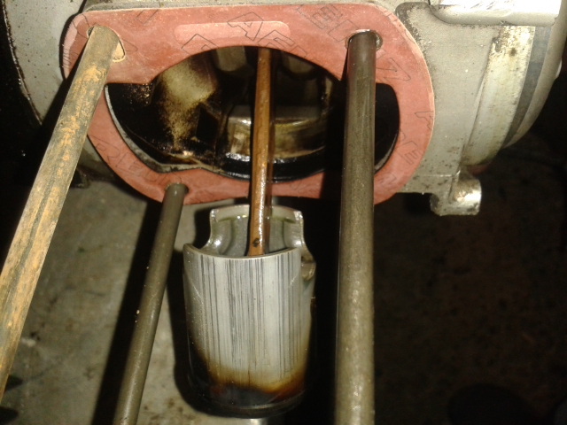

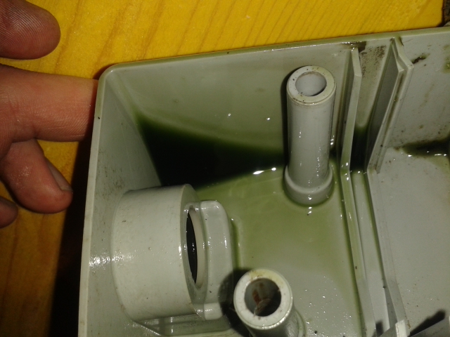

Heute ging's ans auseinanderschrauben. Da hab ich mal ein wenig gestaunt wie der Kolben auf einmal aussieht... und vor allem der Luftfilter :spinner
Kolben --> schöne feine Kratzer.. die hatte er schon vorher (3 Monate)... aber nur ein paar... aber nun :shock: und wieso gerade beim Einlass :?
Luftfilter --> Ölig ist untertrieben. Wieso schiebt das Mofa mir das Öl in den Luftfilter, anstatt es zu verbrennen?! :cens:
Bild vom Zylinder folgt im nächsten Post.
Wieso passiert dass? Die Kratzer spürt man schon, jedoch nicht all zu fest...
