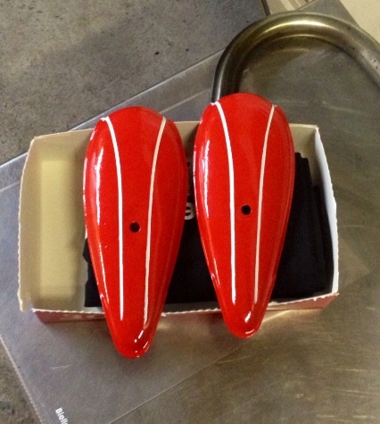

kolbenfresser hat geschrieben:Probier doch mal mit solchen aufklebbaren Filestreiffen :wink: (ähnlich wie Felgenband) Sieht nachher aus wie von Hand gemalt und ist einfach und günstig. Habe es auch so an meinem Bianchi gemacht :)
Aufgeklebte Linierungen sind für mich bei einem Projekt, wie der Blechbanane ein Verbrechen. :nein:
Ich glaube, da wird mir Onkel Baba Recht geben.
Bei einem Custom-Bike lasse ich es gelten. :thumbup

Das Linieren macht auch Spass. Nur nach dem 3. Bier legt man den Pinsel besser weg... :lol:
Mit der Kleberei kann ich den Veteraneneintrag im Kanton Uri knicken. Die sind auf der MFK pingelig wenns um solchen Details geht.

.. Filet kleben und dann mit Klarlack drüber.. :thumbup .. damit wird es zusätzlich fixiert und verrutscht nicht in engen Kurven.
Re: Onkel Babas Projekt Blechbanane
Spätestens beim Rahmen kannst das Band knicken, weil der fliessend in drei Breiten an verschiedenen Orten liniert wird. Aber es kommt gut. Sehr gut.

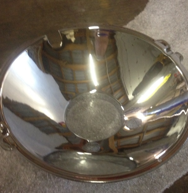

Die Felgen und der Reflektor sind vom Verchromen zurück. Hammermässige Arbeit.
Vorher war der total verrostet und vergammelt.

Darf man fragen was der Spass zum Verchromen kostete? Ich habe für mein Zeugs das am Bianchi neu verchromt werden musste 400.- geblecht :?
Sieht aber toll aus :thumbup

Die Rechnung ging direkt zum Fahrzeugbesitzer. Ich klär das aber ab.

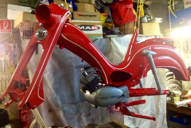

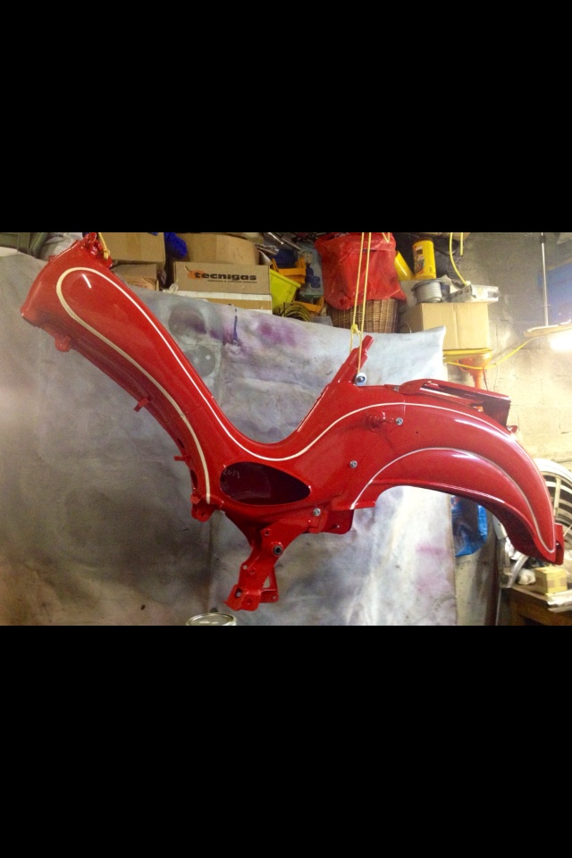

Sooo....
Die letzten Linierungen sind gezogen, der Pinsel steht im Pinselreiniger.
Es hat ganz gut hingehauen obwohl ich noch nich 100% zufrieden bin. Kleine Korrekturen werden noch nötig sein. Danach ists auch geim nahen Hinsehen perfekt.
Jetzt kommt der Zusammenbau. Der geht aber binnen Tagesfrust vonstatten da ja schon alle Teile vorbereitet sind.

:O.O Saubere Arbeit, wie mans von dir gewohnt ist. Ist schon eine Kunst für sich so schöne Lienierungen hinzukriegen. Aber sieht wirklich sauber aus. :thumbup

Vielen Dank!
Ein Bier weniger und 2 Red Bull mehr hätts weniger gewackelt am Tank...

heilandsack......echt geil, "das esch äbe no züüg" :O.O
das verdient echt Respekt, hab selten so schöne linierungen gesehen. du wirst mal n weltstar :bravo:
kleine Anekdote, hab mal nen linierer an nem ami-treffen zugeschaut, der war iwas zwischen 80 jahren und scheintot, hat eine kippe nach der anderen gequalmt, dann holt er den pinsel raus und zieht einfach mal so aus dem handgelenk ne saubere grade Linie über die gesamte länge von nem chevy g20 van :surprised:

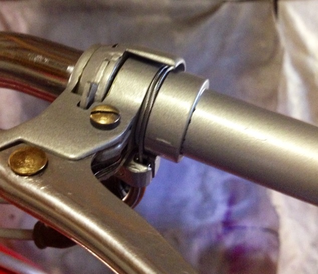

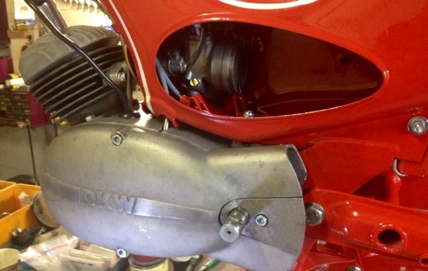

Einiges ist gegangen.
Viele Schachteln sind leer, aber der Rahmen füllt sich dafür längers je mehr. Auch der Vergaser hat zurück an seinen Platz zwischen den Schaltzügen und dem Kupplungsseil gefunden.
Der Einbau des Schaltkabels dauerte geschlagene 6 Stunden!!!!
Das gelieferte Komplettkabel als Nachbau passte nicht. Es brauchte viel Geduld und einiges von Onkel Babas Nerven dieses Kabel genau anzupassen, da das Kabel 2 Schaltzüge gleichzeitig bedient.
Wie dem auch sei. Es ist eingebaut, eingestellt und alle 3 Gänge lassen sich sauber schalten. Der Rest wird während der Probefahrt am heissen Motor eingestellt.
Die gesamte Elektrik noch fertigmachen Räder rein und dann ists schon bald mal fertig. Der MFK Termin wird sicher sehr lustig.
Ein etwas exotischer Bing Vergaser, dem SSB vom Aufbau her sehr ähnlich, ber trotzdem ein mehrbesserer SRE.
Sehr undankbare Doppelzug Schaltanleknung mit bloss einem Kabel.
