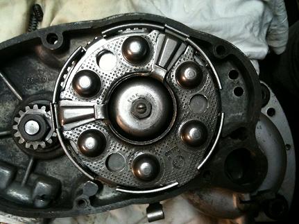

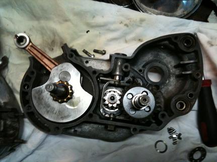

Update:
Heute hat mich mein Bastelecken endlich wieder heimgesucht, ich konnte es einfach nicht lassen nicht zu mechen wenn die Teile hier sind... Also hab ich nen Bürostuhl in die sonst schon enge Werkstatt gestellt und ab ging die Post :lol:
Nun zum eigentlichen...

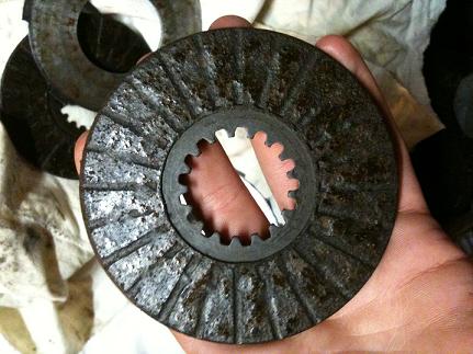

Heute kahm endlich die schon lange erwartete Kurbelwelle, tiptop ausgewuchtet und mit neuem Pleuel und neuen Lagern. Danach habe ich mir sofort das Motörchen geschnappt und den Dreck der vergangenen 40 Jahre da raus geputzt. Im Kurbelgehäuse hatte es ein riesen Dreck, ich konnte ihn nur mit grosser mühe entfernen. Danach habe ich mir die neuen Kurbelwellen Schulterlager geschnappt und nach Gefühl sauber ausdistanziert. Als dann die neuen Simmerringe montiert waren konnten dann schon die lieben Wälzlägerchen eingepflanzt werden.
Als ich dann die Kupplung abnahm sah ich, das die Kupplungslamellen total eingelaufen waren. Kein wunder hängte die Kupplung nicht richtig ein... Ich habe dann aus Bikeman's altem Motor die Lamellen genommen die noch gut in schuss waren (Merci Bikeman :wink: ). Kurz darauf wurden dann die Laufspuren der Lamellen im Kupplungskorb geglättet und das Motörli zusammengesetzt.
Es geht bald wieder weiter... Jetzt hat mich glaub der Fluch des 502's gepackt :D
Hier einige Impressionen:
Stark eingelaufene Kupplungslamellen

Re: Neuaufbau Sachs 502 Rixe
Ich denke es erübrigt sich, dass ich hier auch noch Lobeshymnen über den 502 schreibe.
Die die mich kennen, wissen ja, dass mich das 502 Fieber längst ereilte ;)
Lediglich stabiler finde ich die 503HG's, bei denen sind die Kurbelwellen-Schulterlager noch robuster!
Zu den Bildern:
-Die Kupplungsscheiben würde ich gleich ersetzen, die gibts auch noch und sind nicht mal so teuer...
-Anschliessend noch den Kupplungskorb auf "Näggis" prüfen (Dort wo die Zähne der Kupplungsscheiben drinn laufen, dort schlägts gerne mal den Kupplungskorb ein). Dann allfällige Einkerbungen und Nasen vorsichtig mit einer feinen Feile glattfeilen.
-Die Druckbolzen der Kupplung und die Auflagefläche des Kupplungshebels selbst prüfen, ob da was eingeschlagen oder eingelaufen ist.
Lagertechnisch sind natürlich die Schulterlager zu ersetzen. Das Kupplungskorblager läuft über die Vorgelegwelle sowieso nicht allzu schnell, daher ist es (gem. meinen Erfahrungen) nur sehr selten kaputt.
Das Wälzlager auf der Ausgangswelle auf zuviel Spiel hin prüfen. Es gibt "Spezialisten", die die Kette so fest spannen, dass es das Ausgangswellenlager schleisst.
Simmeringe natürlich alle ersetzen, sowie alle Dichtungen.
Sachen wie Schaltklaue und Schaltrad, sowieso Zahnräder halten bei dieser Motorenleistung eigentlich ewig.
Viel Spass beim Schrauben!
EDIT: Ich sehe, du hast einige Punkte schon durchgearbeitet, somit kannst du die betreffenden Punkte ignorieren.
biklix30
Beiträge: 529
Wohnort: 9108 Gonten
Beitrag von biklix30 »
Vielen Dank für diese äusserst wertvollen Tipps!
Die Lager wurden alle überprüft. Die Kurbelwellenlager wurden ersetzt sowie alle Dichtungen und Simmerringe. Die Wälzlager sind ebenfalls in einwandfreiem Zustand.
Die Lamellen lasse ich vorerst die von dem Ersatzmotor drin, diese sind noch super in schuss und haben noch ordentlich "Speck". Auch die Wellen, Zahnräder sowie die Schaltklaue sind im guten Zustand.
In sachen Leistung werde ich zu erst original fahren, mal schauen wie sich der Membranzylinder verhält. Ansonsten wird eine Hubplatte verbaut und der Zylinderkopf geplant.
Gruss biklix30
