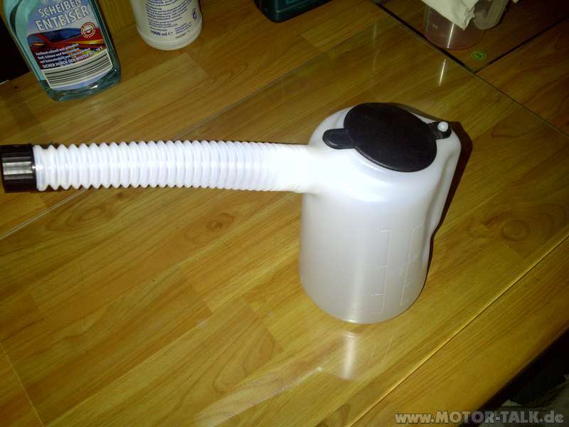

ja das wäre eine idee, ich habe aber leider kein solches rohr welches sich dafür eignet.
wegen dem schlauch, ich brauche irgendwas in der richtung, habausprobiert wie flexibel der ist, und den kann man seht gut umbiegen. (meine den rüssel vorne dran) nur weiss jemand wo ich so einen schlauch her bekomme ? (hab beim kollegen probiert aber er braucht ihn noch
