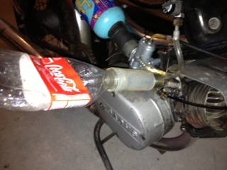

Cocacolaboostbottle geht nicht...

Der kann nicht gehen, weil kein tachymetrischer Druckausgleich stattfinden kann. Der Anschluss ist um Welten zu dick und mit sicherheit zu kurz dass er je in ein Resonanzbereich kommen kann.

... yep.. mein ASS hat halt n 20er Anschluss, darum der dicke Schlauch.. Länge soll nach Rechner aber ca. 4cm sein, das kommt etwa hin.. ich hab eben gedacht, fürn Versuch passt das schon...Babaloo hat geschrieben: Der Anschluss ist um Welten zu dick und mit sicherheit zu kurz
... der Hödi macht n Saulärm und die Flasche war in Nullkommanichts flach gesogen.. .. nextes Mal spül ich die Flasche vorher aus, n Hödi der nach Caramel riecht ist etwas speziell..

.. nach dem unüberlegten "Coki-flaschen-flach-zieh-Abenteuer" ist mir auch klar, dass die Büxe stabil sein muss und darin Unterdruck herrschen muss.. aber wieviel..? gibt's irgendwo ne Bastelanleitung?Bikeman hat geschrieben:.. was ist ein tachymetrischer Druckausgleich... ?
