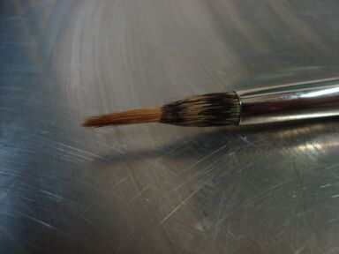

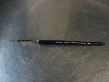

Hier noch die versprochenen Fotos vom Schlepp Pinsel:
- Pinsel 1.jpg (13.07 KiB) 1726 mal betrachtet
- Pinsel 2.jpg (11.36 KiB) 1726 mal betrachtet

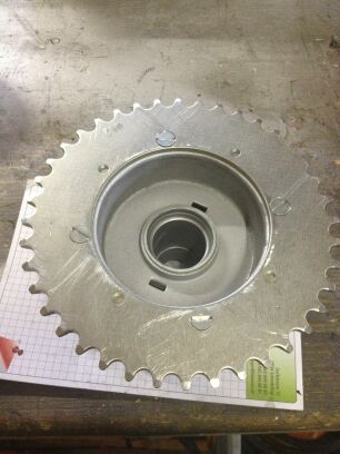

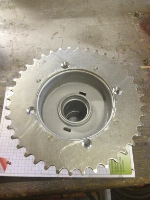

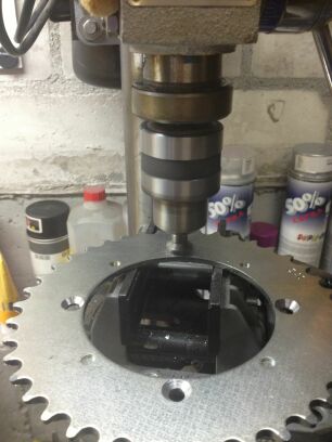

Dass ich neben der ganzen Lackiererei das Mechen nicht ganz verlerne, habe ich mit Heute dem Kranz gewidmet, welcher mir der DPD Fritze gebracht hat.
Freude! Auf den ersten Blick passt er! Aber auch nur auf den ersten.
Das Teil ist verzogen, die Herstellung von eher minderer Qualität und die beigelegten Schrauben schlichtweg ne Frechheit! Diese Schrauben mit ihrer 3.6er Festigkeit sind gut um bestenfalls ein Tank zu befestigen. Aber nicht für ein Kranz.
Dann stellte sich raus, dass die Bohrungen nicht stimmten. Jeder andere Originalkranz hat gepasst.
Na toll. Was jetzt? Weg damit? Ab in die Tonne? Da würde mich der Hödigott wohl mit einem Fluch belegen.
Also unter Zuhilfenahme von "mittelsanfter Gewalt" in Form einer mächtigen Hydraulikpesse einer Metallbaufirma das Prachtstück gerichtet.
Zurück in meiner Bastelecke den Kranz montiert. Hurra! Passt. Mal bis die Bremse montiert war. Dann standen die Schrauben an.
Nachdem sich mein Zorn entladen hatte musste eine Lösung her.
Also beschloss ich den Bohrungen eine 60° Senkung zu verpassen und die Schrauben durch Senkkopfschrauben zu ersetzten. Nachdem mir die Späne um die Ohren geflogen waren, wars vollbracht. M 6X25 Schrauben mit 8.8er Festigkeit rein, an der Rückseite angepasste Muttern drauf, mit einem Tropfen sichern und das wars. (Auf dem Bild sind noch die Schlitzschrauben die als Platzhalter hinhalten mussten weil gerade keine anderen verfügbar waren.)
Morgen bekommen die Seitenschütze den letzten Schliff.

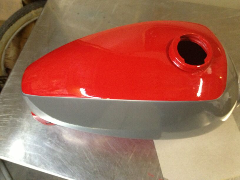

Der Lack ist drauf.
In der Regel nehm ich hochwertigen Industrielack. Den kenn ich, weiss wie er sich unter welchen Bedingungen verhält und man kann ihn beliebig anpassen.
Diesmal war es etwas anders.
Es kam Autolack zum Einsatz. Von einem Oldtimerspezialisten gemischt.
Alles schön und gut. Das hat gar nicht mal so schlecht gepasst. Mal zumindest bis der Lack trocken war.
Hölle & Teufel was hat der sich dabei gedacht?? Hochglanzlack!
Der Hirsch hat Hochglanzlack geliefert!
Hätte der das kommuniziert so hätte man Massnahmen ergreifen können.
Wenn das ganze schon vom Spezialisten kommt und der genau weiss wozu man es haben will, sollte der doch wissen dass es nie Oldie Mofas in Hochglanz gegeben hat. Weiss er es nicht, hätte man doch fragen können.
Wärs keine Original Restaurierung würde ich sagen sieht echt toll aus.
Aber so?? Die Aufkleber für den Tank & die Seitenschütze sind auch Matt. Also so ein Seidenmatt. Wie sie früher halt waren. Auch der Linierlack ist Seidenmatt.
Nun ist guter Rat teuer. Was nun?
- Die ganze Sauce runter und noch einmal? Wäre eine Option.
- Der Hochglanzlack fein aufrauen und mit Mattlack drüber?
- Eine weitere Schicht Hochglanzlack mit Mattierungspaste spritzen?
- So sein lassen und die Aufkleber sowie die Linierungen auch lackieren?
Für mich persönlich steht Option 1&3 zur Debatte. Was meint Ihr? Ideen? Vorschläge?
Der Lackierer wo die Farbe herkommt liess bloss verlauten: Ja aber Heute wollen alle Hochglanzlack! Seine von ihm lackierten Fahrzeuge haben Preise gewonnen.
Schön! freut mich für ihn. Er hat sicher tolle Arbeit geleistet. Bei Autos ist das mit Hochglanzlack sicher so. Aber es gab zum Höllengeier keine Hochglänzenden Mofas in den 60er Jahren. Oder Irre ich mich?

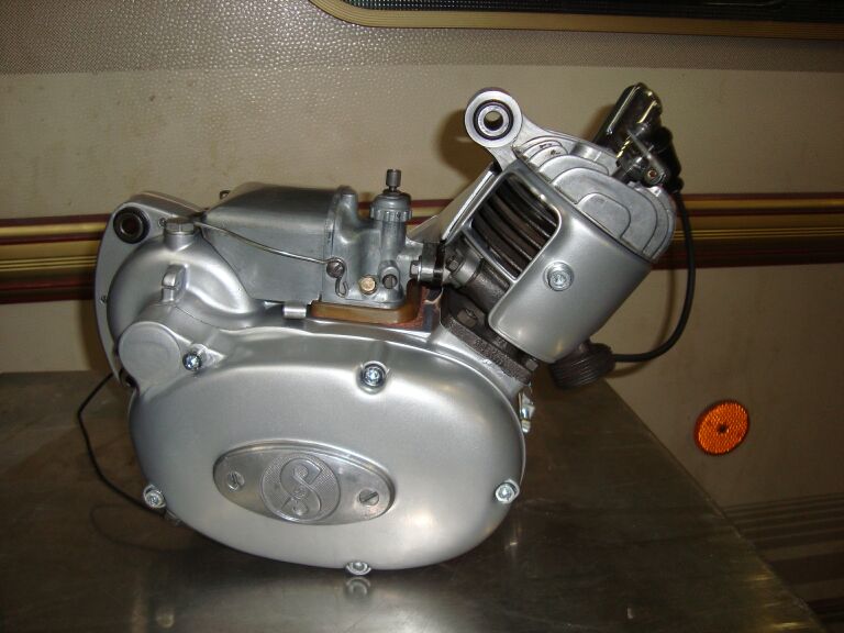

Unten der Tank. Schautes Euch bitte an, und sagt mir Eure ehrliche Meinung. Ich bin für alle Meinungen offen ebenso für alle Lösungsvorschläge.
Wie weiter oben erwähnt, der Allegro soll so aussehen wie aus dem Werk anno 1962.
Werft auch ein Blick auf den Motor. So stelle ich mir die saubere, Zeitgemässe Originallackierung vor. Mit ganz leichtem Glanz. Er soll edel, aber nicht aufdringlich wirken.

Re: Allegro ASRM
... Seidenglanz-Klarlack gibts nicht? Falls ja, würd ich ne Schicht drüber lackieren. Und sonst #3.
... und die Imbuschrauben beim Motorli mit Schlitzschrauben ersetzen
Re: Allegro ASRM
Ich möchte mich auch kurz zu Wort melden.
Entgegen der Behauptung von Bikeman gibt es seidenmatten Klarlack.
Ob man den so einfach auf den Hochglanz Klarlack aplizieren kann, auch wenn man zuerst fein "anrauht"?
Kann sich durch die veränderte Lichtbrechung der Farbton nicht verfälschen?
Früher hatten die Mofas keinen Lack auf der Farbe. So ein Klarlack hat aber Vorteile bezüglich äusserer Einflüsse, wie Benzin, Sonne und Strassenschmutz.
Dass der Verkäufer des Lackes sich so billig aus der Affäre ziehen will, ärgert mich auch.
Die Inbusschrauben entsprechen sicherlich nicht der damaligen Zeit, wenn ich daran denke, was ich teilweise für eine Mühe hatte, die Schlitzschrauben zu lösen, bin ich froh, dass ich sie ausgetauscht habe.

Re: Allegro ASRM
.. ich habe nichts 'behauptet'.. das war ne Frage... darum steht da ein '?' dahinter..
.. und natürlich sind Imbusschrauben besser als Schlitzschrauben. Torx wären noch besser.. aber Baba schreibt, dass das Teil so aussehen soll, wie es 1962 aus der Produktion kam und Sachs hat eben Schlitzschrauben verwendet.
.. wenn die Inbus-Schrauben als Zugeständnis an die moderne Zeit drin gelassen werden, dann könnte auch der Hochglanzlack bleiben wie er ist.. macht ja keinen grossen Sinn, bei der Farbe 100% konsequent zu sein und sonst nicht

Re: Allegro ASRM
ich find das mit dem hochglanz lack nicht schlim und würds so lassen... ist ja auch super lackiert
und solange es die originalfarben sind ist das ganze ja auch annehmbar. ob es jetzt ein bisschen matter ist kommt es auch nicht draufan... da find ich es 1000 mal schlimmer wenn professionelle restaurationsbetriebe irgend einr knallige unoriginale farbe lackieren.
und bei diesem problem befinden wir uns schon auf höchstem originalitäts niveau...
also: lasst den lack so, sieht schön. aus
