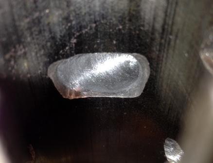

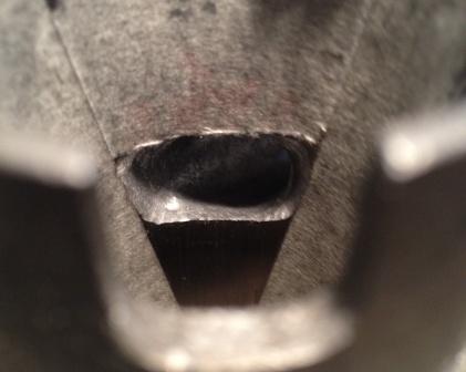

und @ Subi... guck n paar Bildli für dich..
mit Malerklebeband den gewünschten Schlitz aufkleben..
Der Dateianhang 12-05-26 Auto-HT 6-0 003.jpg existiert nicht mehr.
.. ausdremeln...
12-05-26 Auto-HT 6-0 015.jpg (15.56 KiB) 2070 mal betrachtet
... Klebeband wegnehmen und verputzen...
12-05-26 Auto-HT 6-0 018.jpg (16.29 KiB) 2070 mal betrachtet

Wie verputzen ? sry ckeck ich nich ganz :oops:
Theorie ist,
wenn man alles weiß,
aber nichts funktioniert.
Praxis ist,
wenn alles funktioniert
und keiner weiß warum.
Nichts funktioniert
Re: Sachs 503 Bananenzylinder
mitm Schleiftuch die Kanten etwas brechen .. einfach so, dass sicher kein Grat da ist, der den Kolben zerkratzt ..
