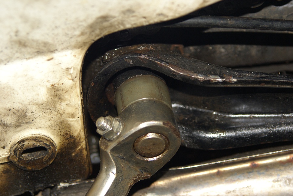

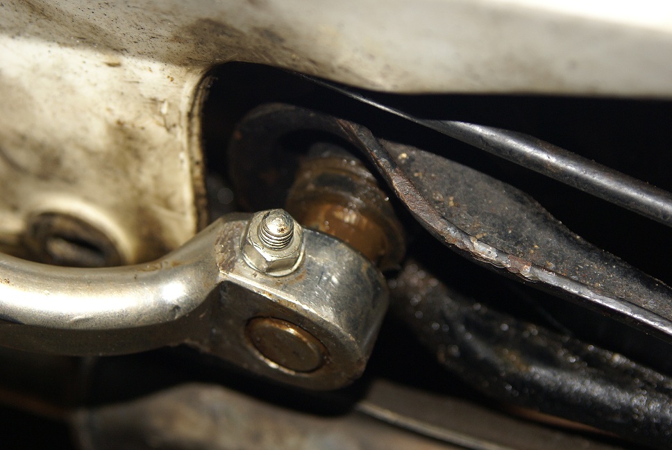

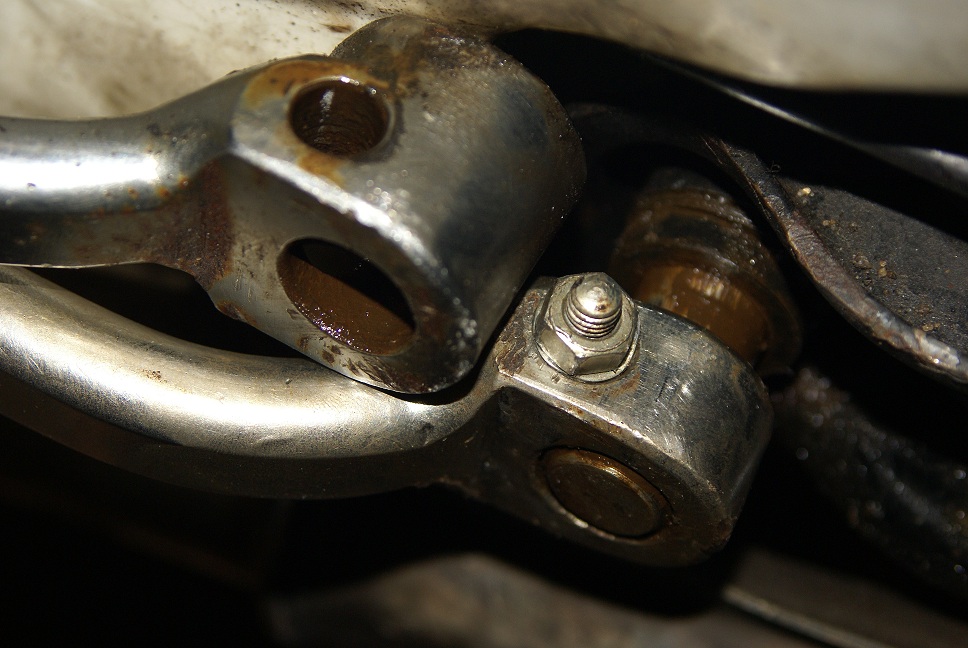

Hi ich musste bei meinem Maxi S die linke tretkurbel ersetzen da das Gewinde defekt war.
Leider ist diese etwas dünner als die alte. So kann ichs natürlich nicht vorführen.
Nun ist die Frage: Wer weiss wie diese Büchse heisst die hier hin kommt:
Hier noch ein Bild zum vergleich der neuen und alten Kurbel:
mach unterlagscheiben rein

PucH Max! hat geschrieben:mach unterlagscheiben rein
Danke für den Tipp
Hatte leider grad keine so grossen aber mit ner alten Gleitbüchse für ne Gabel gings auch:
