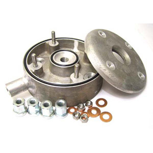

Den Originale Zylinderkopf dichtschweissen kann ich nicht, da ich keine Alu schweiss Skills habe. Also habe ich mir überlegt wie ich das am besten Löse und bin auf folgendes bild im Internet gestossen :
Ich werde es genau so machen und aus Alu einen eigenen Zylinderkopf Fräsen/Drehen. Die Pumpe habe ich bereit und einen Wassertank werde ich wie schon erwähnt in Form des Werkzeugetuis machen.
Nun ist nur die Frage was für einen Kühler? wie gross muss der Sein? entweder einen Schmalen unter den Tank oder einen kleinen unter den Motor oder unter der Lampe bei der Gabel platzieren?
wäre froh um ein paar Ideen von euch :thumbup
