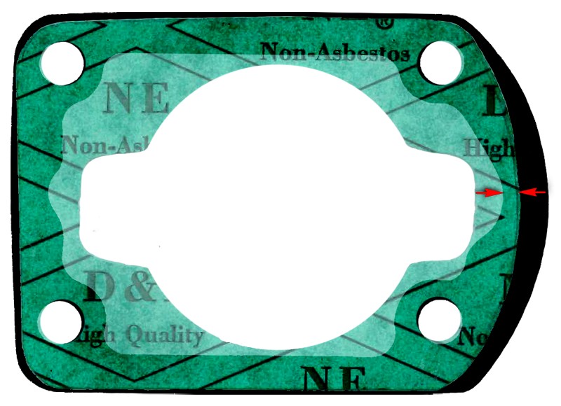

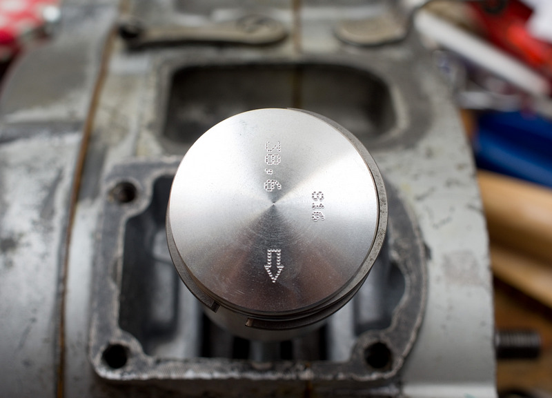

Der Kolben ist schon dran, aber als ich den Zylinder montieren wollte, gefiel mit die Dichtung nicht so ganz.
An einer Stelle ist die Dichtfläche sehr schmal, unten habe ich die Dichtungen mal übereinandergelegt.
Die selbstgebaute grüne Dichtung entspricht den Konturen des Zylinders, die schwarze ist die von MK.
Wenn man die Dichtung ganz nach rechts (von vorne gesehen) schiebt, bleibt ein Teil der Auflagefläche am Kurbelgehäuse ungenutzt, es ergibt sich ein schmaler Steg, dort wo im Bild die Pfeile sind.
Es wäre wahrscheinlich trotzdem dicht, aber mir passt die selbstgeschnippelte Dichtung besser.
Zylinderfussdichtung überlagert_1_0800.jpg (87.54 KiB) 2066 mal betrachtet
Die Innenkontur habe ich inzwischen dem Kurbelgehäuse angepasst, es braucht ja nur dort eine Dichtung, wo der Zylinder auch aufliegt.

Schritt für Schritt geht es vorwärts, auch wenn es kleine sind.
Unterbrecher und Kondensator sind neu, aber beim Crimpen habe ich geschlampt :O.O
Den Schmierfilz habe ich entgegen dem Foto inzwischen auch ersetzt.
Aber was soll's, wird schon funktionieren...

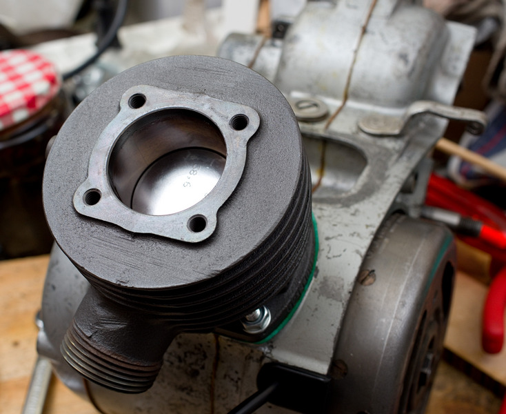

Der Zylinder ist drauf...
... ebenso Zylinderkopf und Vergaser.
Wenn ich jetzt nur noch die verdammte Zündkerze wiederfinden würde! :cens:

Tadaa!
Re: Pony Junior L 502
Zündkerze gefunden?
Beiträge: 952
Beitrag von Qsi »
Offensichtlich, ja :lol:

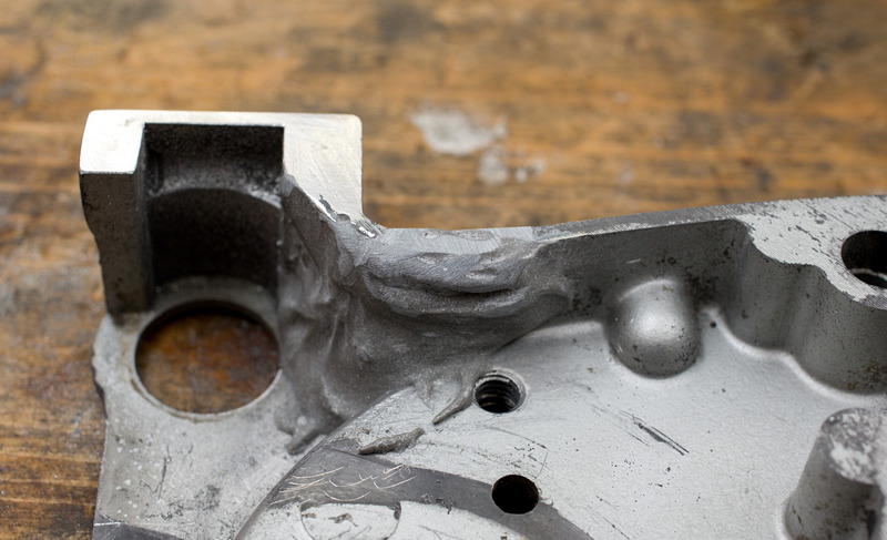

Über's Wochenende war wieder Bastelzeit.
Und zwar hatte die Gebläsehaube (wie so viele) wohl mal Kontakt mit einer wildgewordenen Antriebskette.
Also musste der Aluspachtel ran.
Nun ist er bereit zum Einbau.
