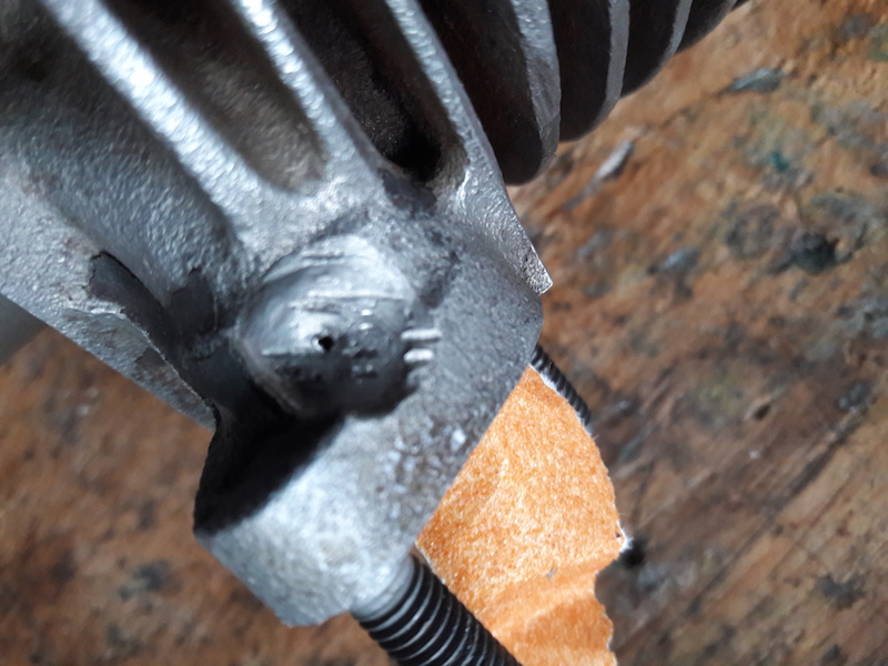

Habe jetzt den Einlass mit dem Dremel noch ein wenig vergrössert. Beim Dremeln ist mir plötzlich ein Loch aufgefallen beim Einlassstuzen. Von aussen wurde das Loch anscheinend schon mal verschlossen, ist jetzt aber wieder am aufbrechen. Ich habe mal Gfeller angefragt, ob er mir das Loch gleich zuschweissen könnte und hoffe das hält dann so. :roll:

Das ist der sxhweisspunkt der plombe. Die plomben sin in den zylinder eingeschweisst an dieser stelle. Beim entfernen der plombe reisst man bei pech da ein loch rein....

Ahaa, also ist es schon gut wenn es wieder verschweisst wird oder?

natürlich.. sonst saugt er ja Falschluft .. ich habe mal ein Loch zugenietet :thumbup

Was wurde gemacht: 3.5 mm abgedreht, Feingehont und Loch zugeschweisst. Das ganze für gut ein 50er nötli, dazu kann man ja nichts sagen. Werde morgen ein KF feilen und dann wird das ganze mal verbaut. Leider dauern die Sandstrahlarbeiten viel länger als vorausgesehen, sind jetzt schon 1 Woche verspätet. Aber ich habe ja Zeit 8)

Nein, beim herausziehen der Plombe habe ich die Schweissnaht aufgerissen, ein paar Posts weiter oben hats glaub noch Fotos.
