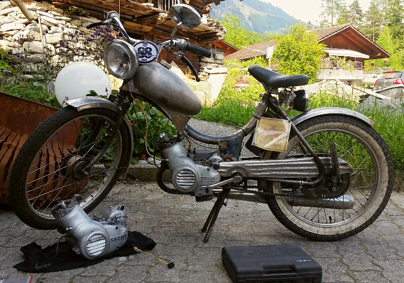

So jetzt muss ich aber richtig ran an den Tubak!
Das ÖMM rückt näher und mein 502er läuft immer noch nicht!
Ich muss den Motor nochmals spalten und das Gleitlager der Vorlegewelle ersetzen. Das mache ich noch!
Ein sehr guter Freund hat mir noch einen anderen Motor gegeben! Sehr super!
Ich habe mal so ganz grob drüber geschaut.. sieht eigentlich ganz passabel aus, dass er 30 jahre in ner Scheune gestanden hat!

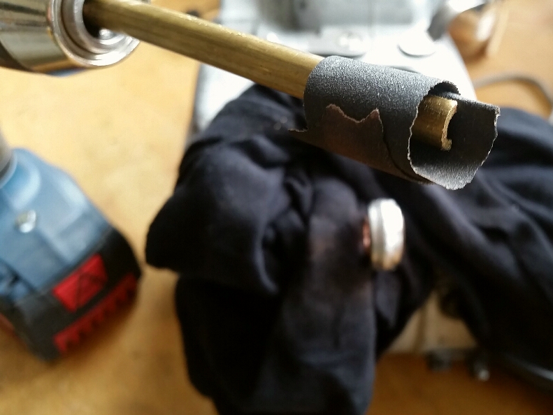

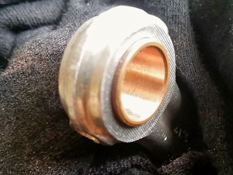

Pleuellagerbüchse war total ausgeschlagen. Da hab ich noch eine beim Mech erwischt. Die habe icb mit akku und 320 er Schleifpapier ausgeschliffen bis sie passte.
Den alten Zyli und Kolben drauf, motor montieren und los geht die Probefahrt!

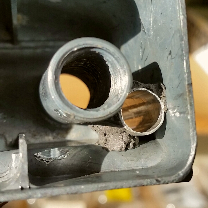

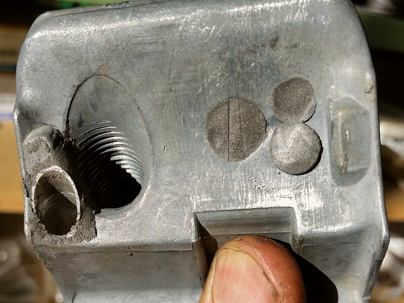

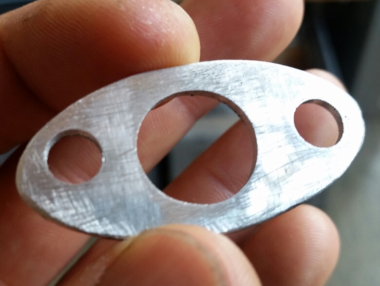

Beim Zyli musste ich noch ein Extrablech beim Einlass machen, da er zu gross ausgebohrt wurde und so massiv Falschluft zug.

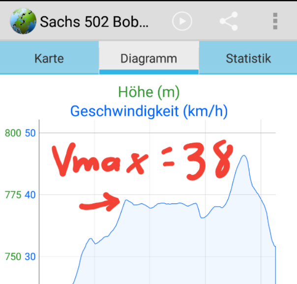

Probefahrt lief bis auf ein paar zündaussetzer gut, bis ich ihn ein wenig gewaschen habe. Danach hatte ich nur noch probleme. Er zieht eigentlich nicht schlecht, wenn er dann läuft. Vmax ca 45kmh. Kraft ist nicht so berauschend. Obenaus hat er begonnen zu stottern.
Meine Frage an euch: An was könnte das liegen?
Vielen Dank für eure hilfe!

- 502 er mit neuem 502er
- 2017-05-31 07.41.26.jpg (543.21 KiB) 3846 mal betrachtet
- 2017-05-31 07.54.32.jpg (286.51 KiB) 3846 mal betrachtet
- Pleuelbuchse
- 2017-05-31 07.55.41.jpg (358.48 KiB) 3846 mal betrachtet

Fast genau so habe ich es bei meinem 502 auch gemacht.Dr.Schnauzbart hat geschrieben: Pleuellagerbüchse war total ausgeschlagen. Da hab ich noch eine beim Mech erwischt. Die habe icb mit akku und 320 er Schleifpapier ausgeschliffen bis sie passte.
Nur bin ich danach noch mit Poliertuch drüber und habe die Büchse mit Knorrostol und einem alten Kolbenbolzen geläppt.
Ist schon erstaunlich, wie gut man es mit so Bastelmethoden hinkriegt, gell?

@Qsi Ja da hast du recht. mit ein wenig Gefühl kriegt man eniges hin.
Ich habe auf weitere Bearbeitungsschritte verzichtet, so aus dem Gedanken raus, dass die feinen Krätzerli ev. noch zur Schmierung des Pleuels beitragen. öltransport.

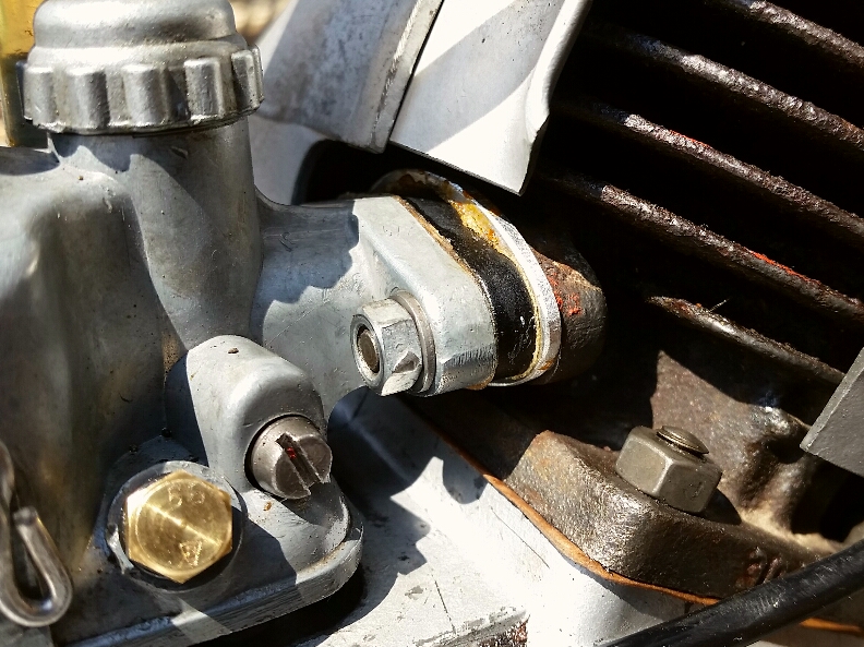

Könnte Falschluft oder schwache Zündung sein.
Ich mess mal die Zündung aus und wenn die nicht funtzt, mach ich sie auf und ev. Die simmer auch gerade neu.
Dann ist wenigstens alles dicht und ich kann bei der Gelegenheit auch noch das KwSpiel exakt prüfen und einen schönen ölwechsel machen.
P.s. weis gerade jemand ob die simmer vom 502 und 503 identisch sind? Meiner meinung nach sind sies, bin mir aber gerade nicht mehr 100 pro sicher.

Habe noch testfahrt gemacht. Er gieng eigendlich schön an. Ober raus wieder dieses abbremsen schnell abbremsen verhalten. Und 4 bis 5 mal hatte er fehlzündung.
Der Verdacht auf die Zündung erhärtet sich.

- aktueller GPS Log

- Verflucht unschön zusammengepappter ass
- 2017-05-31 13.09.40.jpg (397.97 KiB) 3810 mal betrachtet
- Plättchen für den Einlass dicht zu kriegen
- 2017-05-31 10.27.23.jpg (277.31 KiB) 3826 mal betrachtet

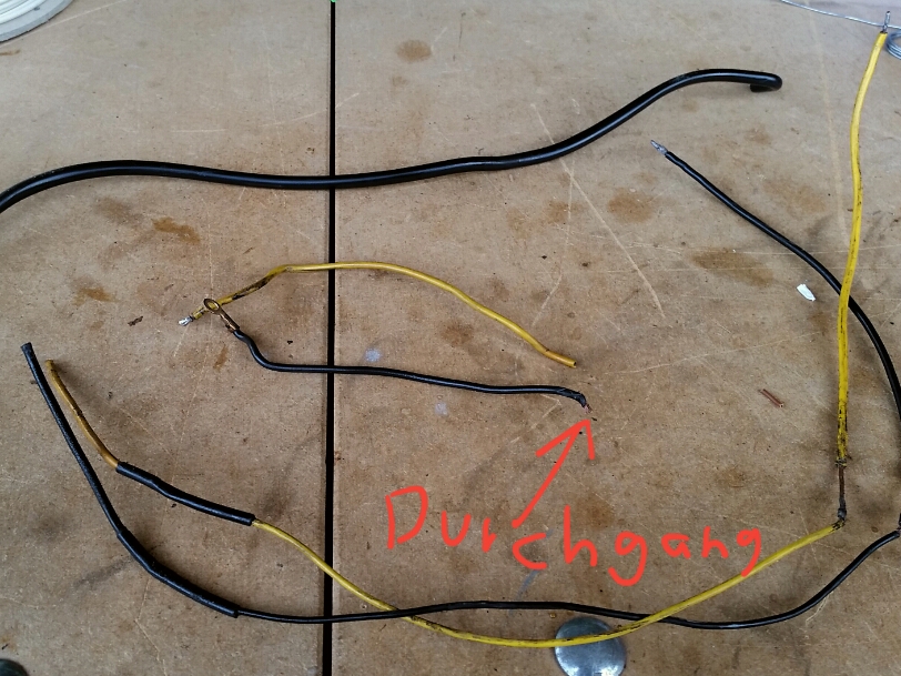

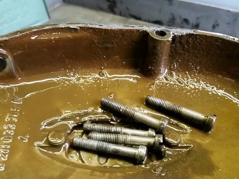

Gestern hab ich noch den Motor auseinandergenommen.
Überall im motor waren kunstoffbrösel der Simmerringe zu finden. Total versprödet. Wahrscheinlich alter und amoniak aus stall.
KW Lager haben axialspiel jedoch nur gering. Wenn ich ersatzt KW Lager gehabt hätte, hätte ich sie getauscht. So hab ich nur die Simmerringe getauscht.
Das erklährt das fehlen jeder kraft im unteren Bereich. Jedoch nicht, dass er obenaus stottet.
Die Kabel waren auch völlig hinüber. Total spröde. Ich habe alle ausgetauscht.
Der rote Pfeil auf dem Foto markiert die Stelle, an der das unterbrecherkabel in der durchführung, durch das motorengehäuse in der gummitülle, steckte.
Dort war das Kabel so spröde, dass die isolation einfach abgefallen ist.
Mit dem wasser und den vibrationen zusammen ist das für mich eine plausible erklährung für die aussetzer.

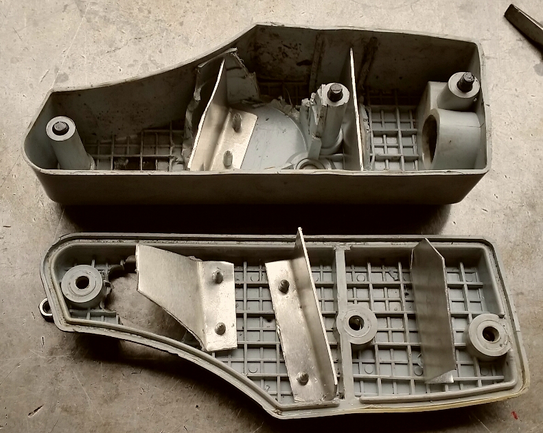

- Getriebeschale versumpft
- 2017-06-01 08.39.27.jpg (408.4 KiB) 3831 mal betrachtet

- Kabel mit 4 mal unterbruch
- 2017-06-01 08.36.29.jpg (420.17 KiB) 3831 mal betrachtet

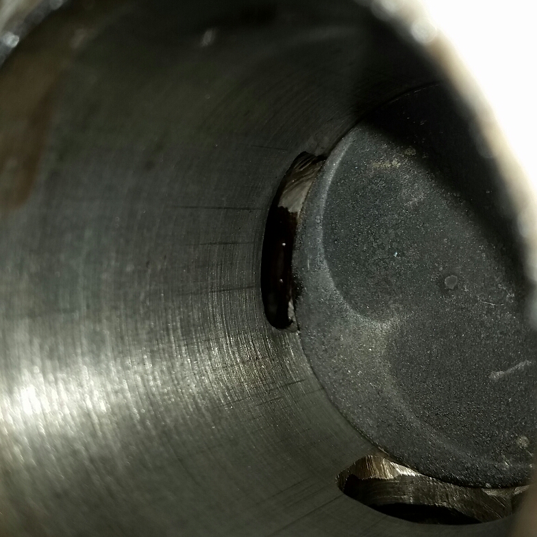

Bis hier schreibe ich vom getunten zyli mit kleblatt und kolbenhemd.

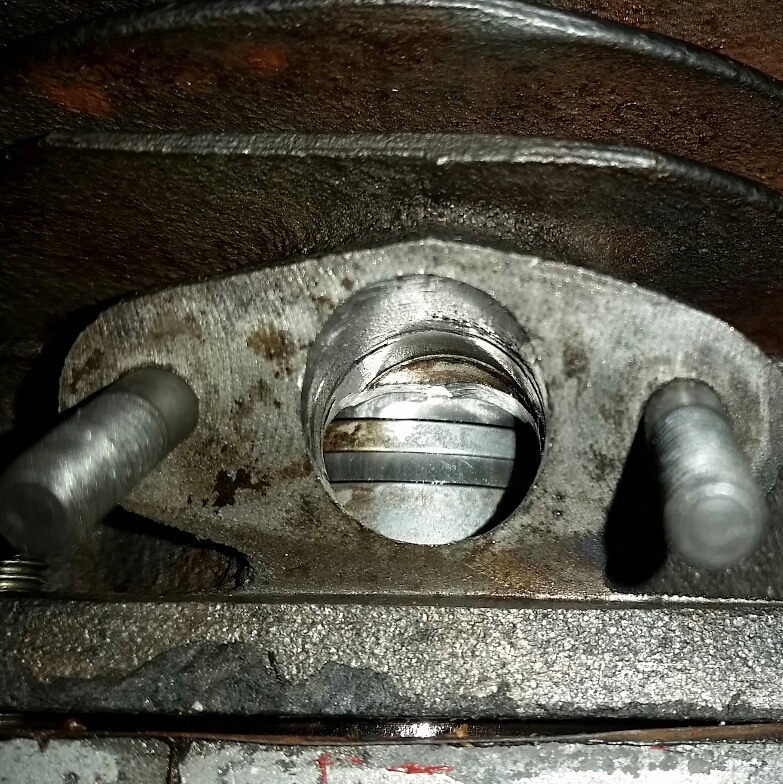

Jetzt vom noch so halbwegs originalen zyli, der übel zerkratzt ist.

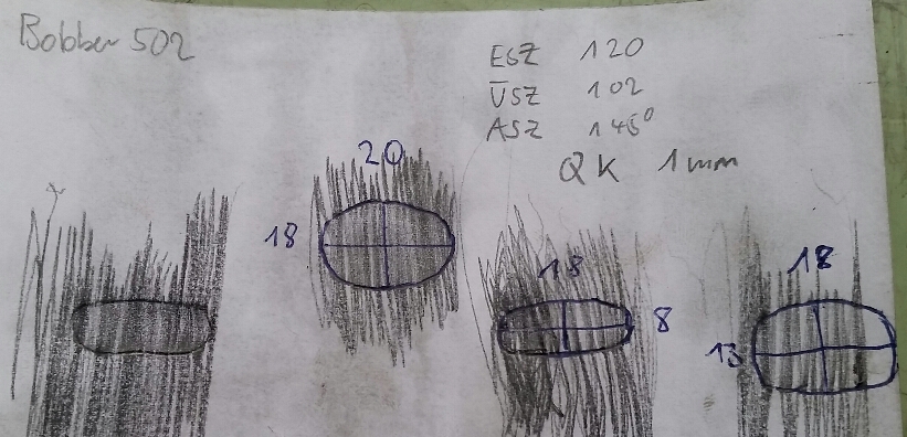

Ich hab jetzt noch mal die steuerzeiten ori und mit 1mm lift gemessen. 1mm lift wird das max sein. Siehe letztes bild.
Mit 1mm lift sind die üs immernochnicht ganz offen.
Was denkt ihr zu diesen steuerzeiten?
Ich denke, die üsz ist viel zu klein.
- Steuerzeiten
- 2017-06-02 08.07.52.jpg (318.09 KiB) 3773 mal betrachtet
- ÜS mit 1mm lift
- 2017-06-02 08.07.09.jpg (408.25 KiB) 3773 mal betrachtet
- OT mit 1mm lift
- 2017-06-02 08.20.56.jpg (605.54 KiB) 3773 mal betrachtet
