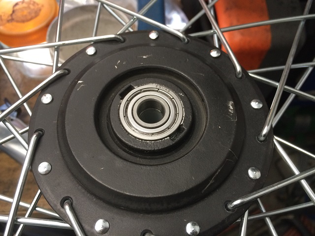

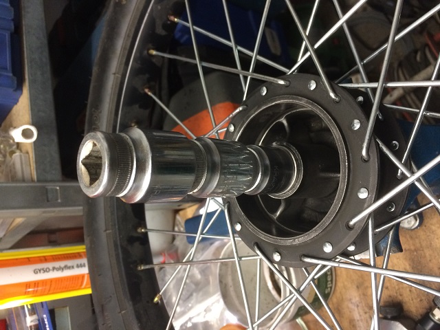

Das Achsumbauset von Swiing ist nun auch verbaut, ging erstaunlich leicht bis die Radachse ein Problem darstellte...
Bei den Distanzbüchsen die man zwischen die Lager einklemmen musste langte die grösste doch nicht und ich musste wie gluglu noch die kleinste mit dazu nehmen.
Also gut, Tacho und Bremse wieder drann und ab an die Gabel damit... Denkste :roll:
Ich probierte ca. 2 Stunden da rum bis da Rad gerade drin war und das Schutzblech nicht mehr streifte. Vorhin ging es doch auch gopfertaminonemou! :cens:
Aber da kam mir die Entscheidende Idee, die Radachse könnte ja krumm sein... Und so war es dann auch, obwohl sie neu war war sie leicht verbogen, aber nachdem ich sie richtete war das Rad nach 10 min. gerade drin ohne irgendwo zu streifen. :thumbup
Fazit zum Achsumbau: Alles in allem hat der Züri da wirklich ein tolles Produkt entwickelt, das mit der Radachse wird ja sowieso ein Einzelfall gewesen sein, also :thumbup :thumbup :thumbup

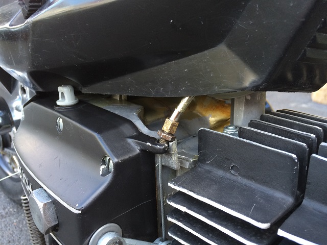

Zudem hab ich noch ne Frage zu der Kupplungskabelführung beim X30 :hilfe
Wo nehmt ihr amigs dieses Kabel durch?, weil meine Kabelführung könnte vielleicht auch noch 1% mit meinem Zugbolzenproblem zu tun haben... :rules
Re: Puch X30 RS goes 2 Speed HG
So wie du aber unten auch noch eine Mutter damit es nicht so schräg da drin liegt :P
Und einfach noch eine genügend lange Kabelhülse
Ah, ok. Danke für den Tipp, mach dann auch noch einr da rein. :thumbup
Puch Velux hat geschrieben:Und einfach noch eine genügend lange Kabelhülse
Was meinst du damit?, also die Kabelhülle?
Öhm ja, sorry :oops: einfach so vetlegen das das Kabel einen schönen bogen macht und von oben hinein.
