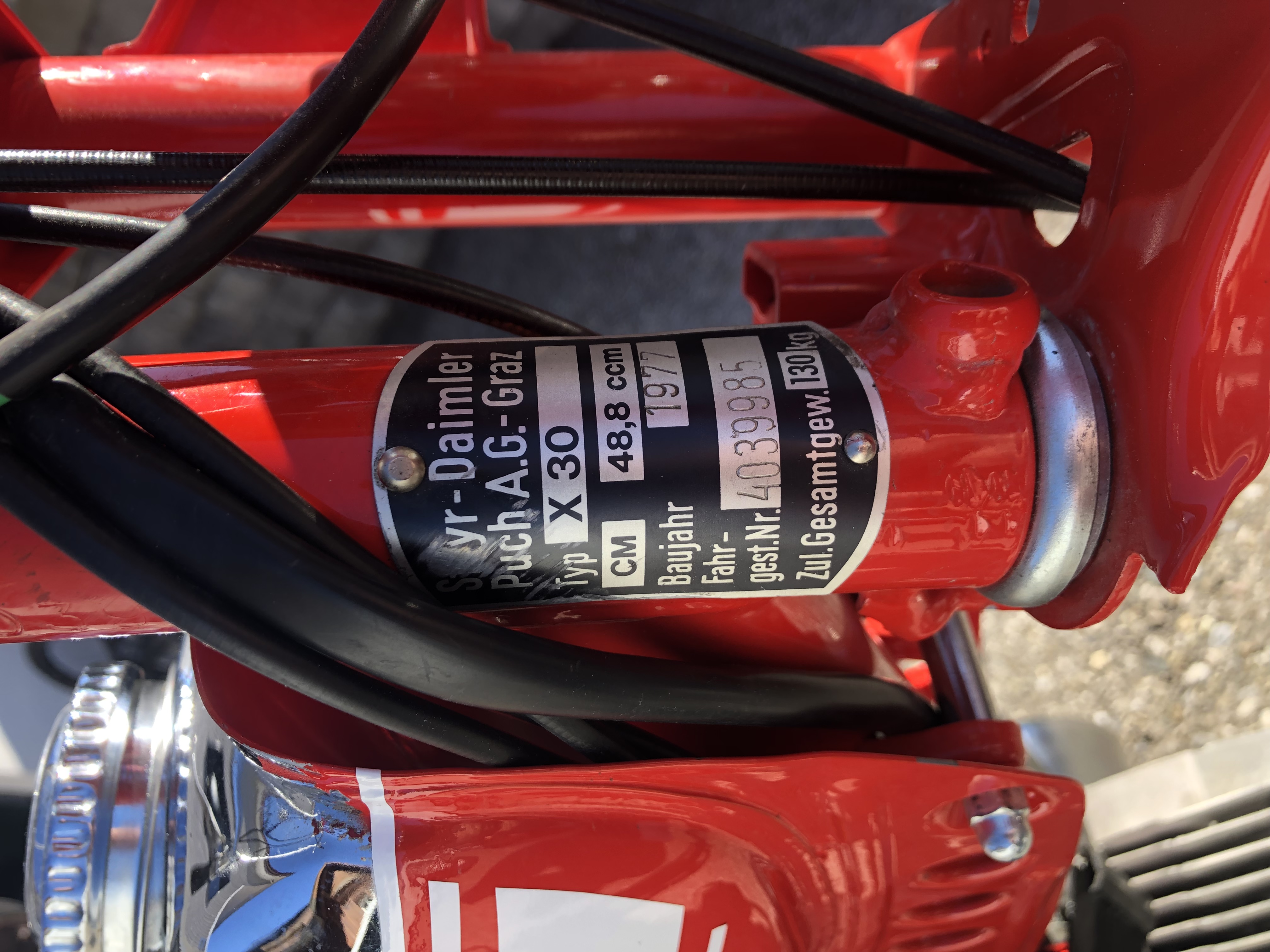

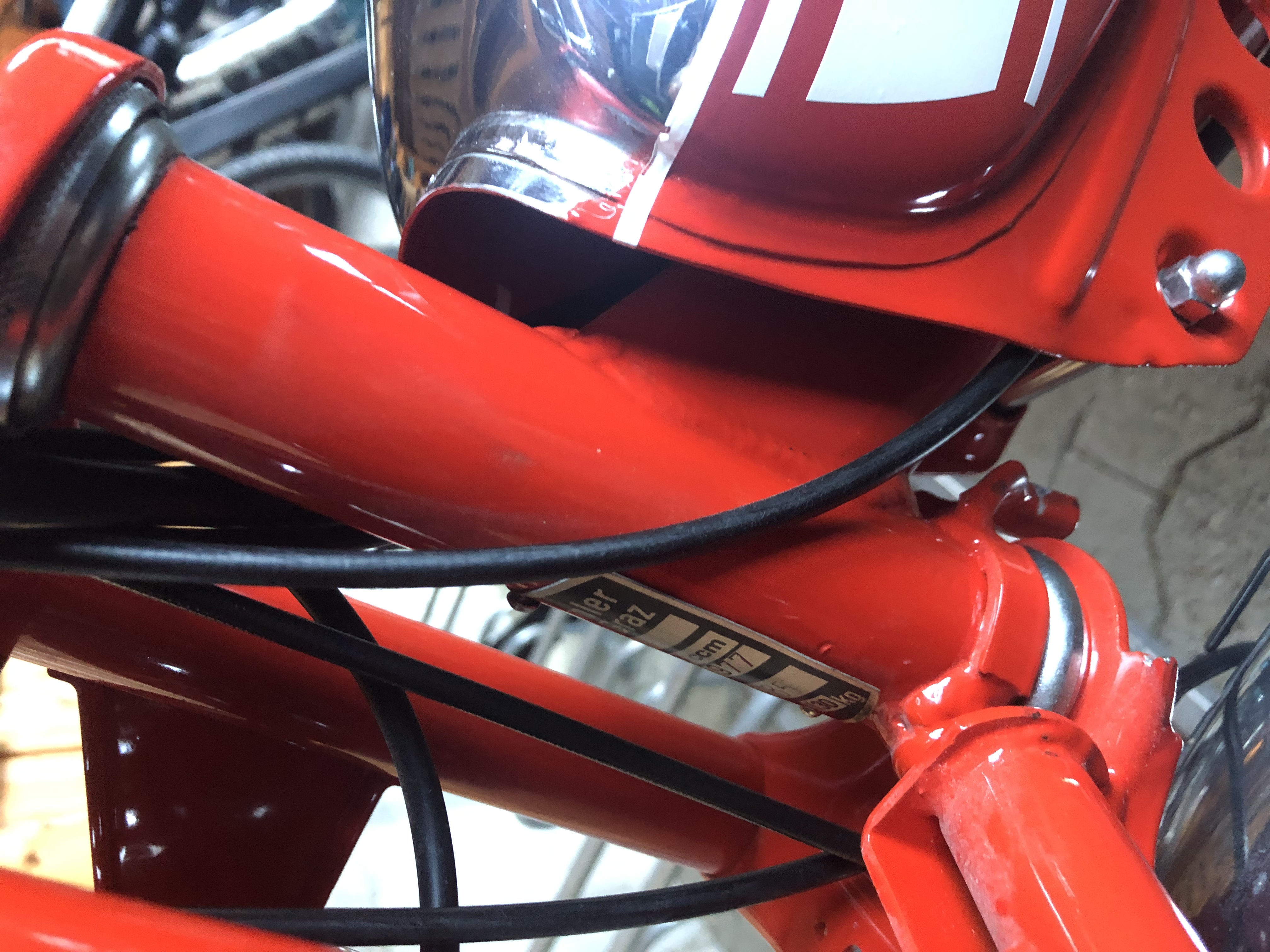

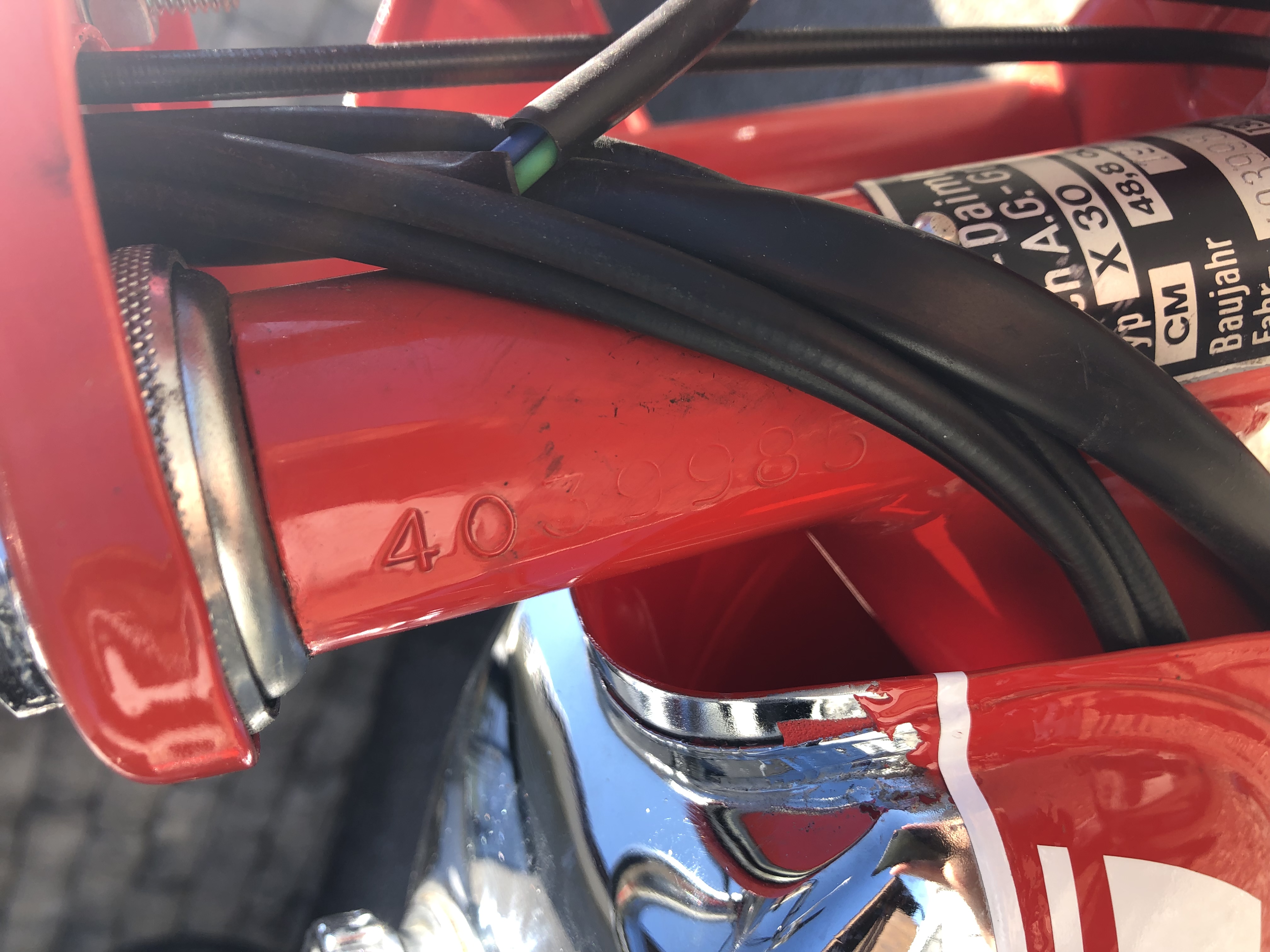

Hier mal drei Bilder vom ‚viel‘ diskutierten Stück :-)
Was kann man dazu alles sagen -> bin gespannt und dankbar für eure Rückmeldungen!

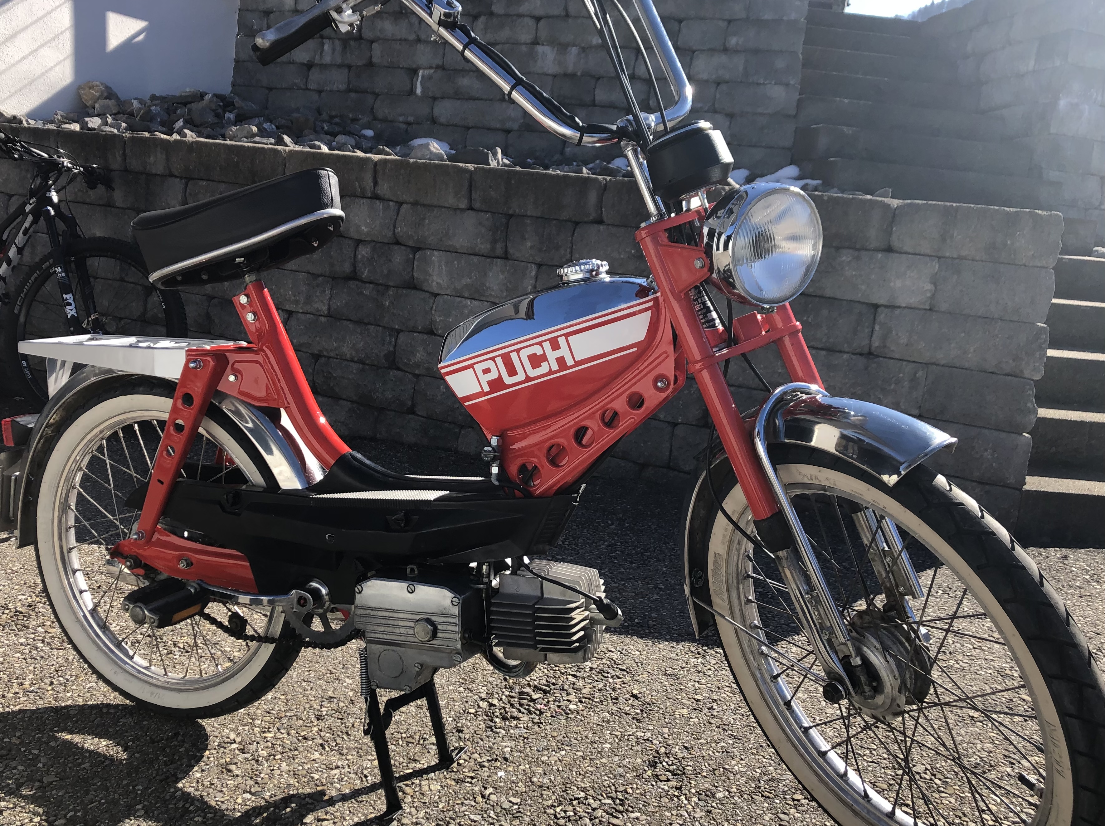

Und hier noch ein Übersichtsbild :-)

Wo ist die TS Nummer 7192 eingeschlagen ??
Ein Foto von der anderen Seite wär noch gut..
Re: Der Betrug mit den Puch X30 Sport NS/NL oder NG
Grauimport.
Kein originales CH Puch Sport Model.
Schwinge entweder flexibel oder nachgeschweisst.
Die Lochstreben wurden nachträglich montiert.

Das ist die andere Seite vom Lenkrohr… Schwinge ist flexibel und wohl ein deutscher Automaten-Rahmen.
Nein, die ausländischen Mofas hatten durchaus HG mit Federung. Sogar mehrheitlich.
...wichtig ist in diesem Fall jedoch nur das es kein originaler Schweizer Puch Sport ist.
