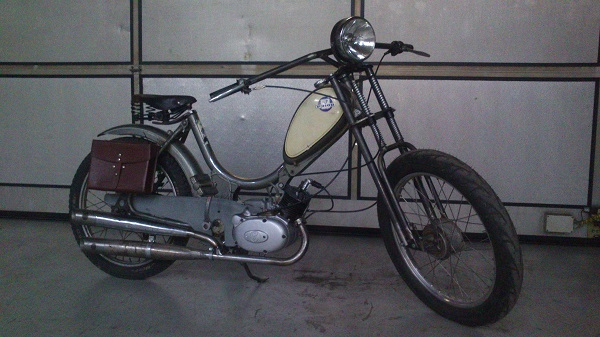

- Der Aktuelle Stand
- DSC_1000.jpg (94.08 KiB) 2753 mal betrachtet

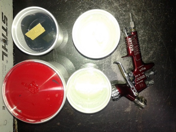

- Farbe
- 20150227_194216.jpg (105.96 KiB) 2422 mal betrachtet

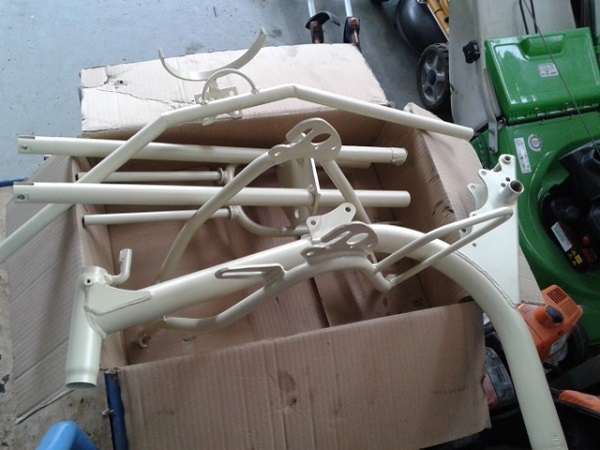

- Sandgestrahlt und Grundiert
- 20150213_164001.jpg (92.88 KiB) 2422 mal betrachtet

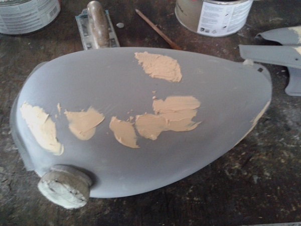

- Gespachtelt
- 20150213_163017.jpg (77.26 KiB) 2422 mal betrachtet
