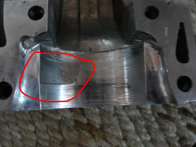

Das ist doch in der mitte?
Du musst auf die stehbolzen schauen nicht auf die dichtfläche^^

guggsch da:

Das macht nix. Wird eh vom Zylinderhals verdeckt

ja das ist schon kalr aber es ist nicht in der mitte bei der anderen gehäusehälfte ist es genau gleich...

die überströmer habe ich noch so schön gemacht vorher waren sie so bukelig...PucH Max! hat geschrieben:es ist sehr gut gemacht, besser bekommst du es kaum wo wenn es so an den üströmer wäre wäre es schon anders^^

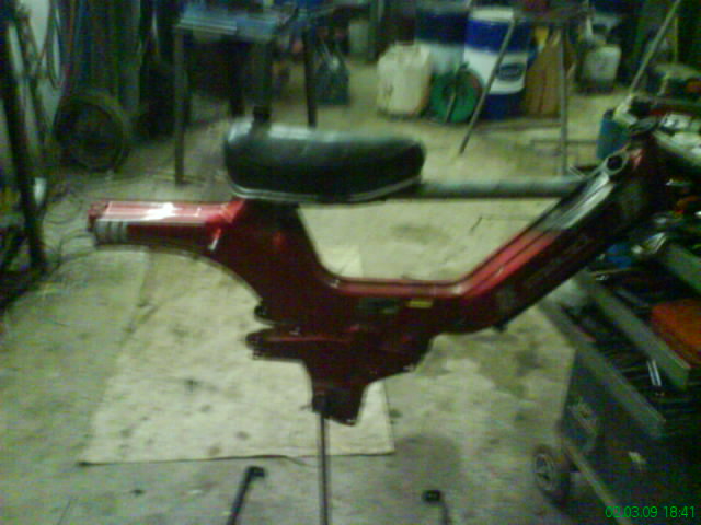

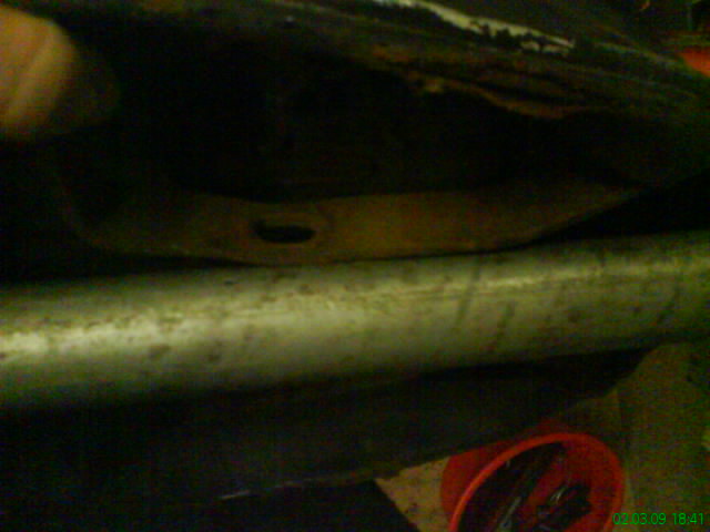

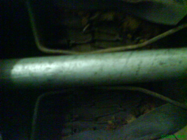

so der vater hatt ez mal die verstrebung reingeschweisst und ez habe ich eine frage zur sattelbefestigung wie sll ich das am besten hinamchen dass es hält und dass wenn ich es verstellen will nicht flexen schweissen muss:

@ in den bergen :wenn du vom gehjäuse sprichst: mbtt hats bemacht... ja ich weiss ich bin auch ein wenig ettäuscht... aber übereinanderstimmen sie schon hatte sie nur aufeinander gelegt ohne schrauben...

naja, ich hätte von mbtt auch besseres erwartet, vorallem das ausgedrehte ist ja grässlich!
naja, falls ers gemacht hat

jop dachteich auch kann mal nen neuen drehaufsatz oder wie man die nennt wäre auch nicht schlecht gewesen... ich habe leider keine drehbank und da ich die üs nicht selber machen wollte dachte ich an mbtt weil ich bisslang nichts schlechtes von ihm gehört habe...

da brauchst du nuicht mal ne drehbank, mit ner ständerbohrmaschine und nem ausdrehkopf hätte man es schon sauberer hingekriegt, bis man den zyli überhaupt anständig auf ne drehbank gespannt hätte...

naja wenns passt binn ich glücklich und sonst kann ich da i-wie garantie fordern?

aso überströmer wurden sicher mit dem dremel gemacht... naja ich shcue dann weiter wenn ich den metra habe... ict dass eigentlich normal wenn ich am vor 13tagen einbezahlt habe dass biss heute noch nichts angekommen ist (scootertuning)

könntest du mir vielleicht ein bild posten? ich wollte das auch machen lassen, aber in dem fall kann ich das ich habe 2 super anständige Ständerbohrmaschinen mit dehnen ich es sicher machen kan nicht so eine aldi oder etwasmichu hat geschrieben:da brauchst du nuicht mal ne drehbank, mit ner ständerbohrmaschine und nem ausdrehkopf hätte man es schon sauberer hingekriegt, bis man den zyli überhaupt anständig auf ne drehbank gespannt hätte...
greeeze
michu
ist sowas:
http://images.google.ch/imgres?imgurl=h ... e%26sa%3DN
ist eigentlich ein drehstal, der exzentrisch in einer aufnahme für die bohrmaschine sitzt.
aber nicht ganz billig, son' ding
greeze
michu
