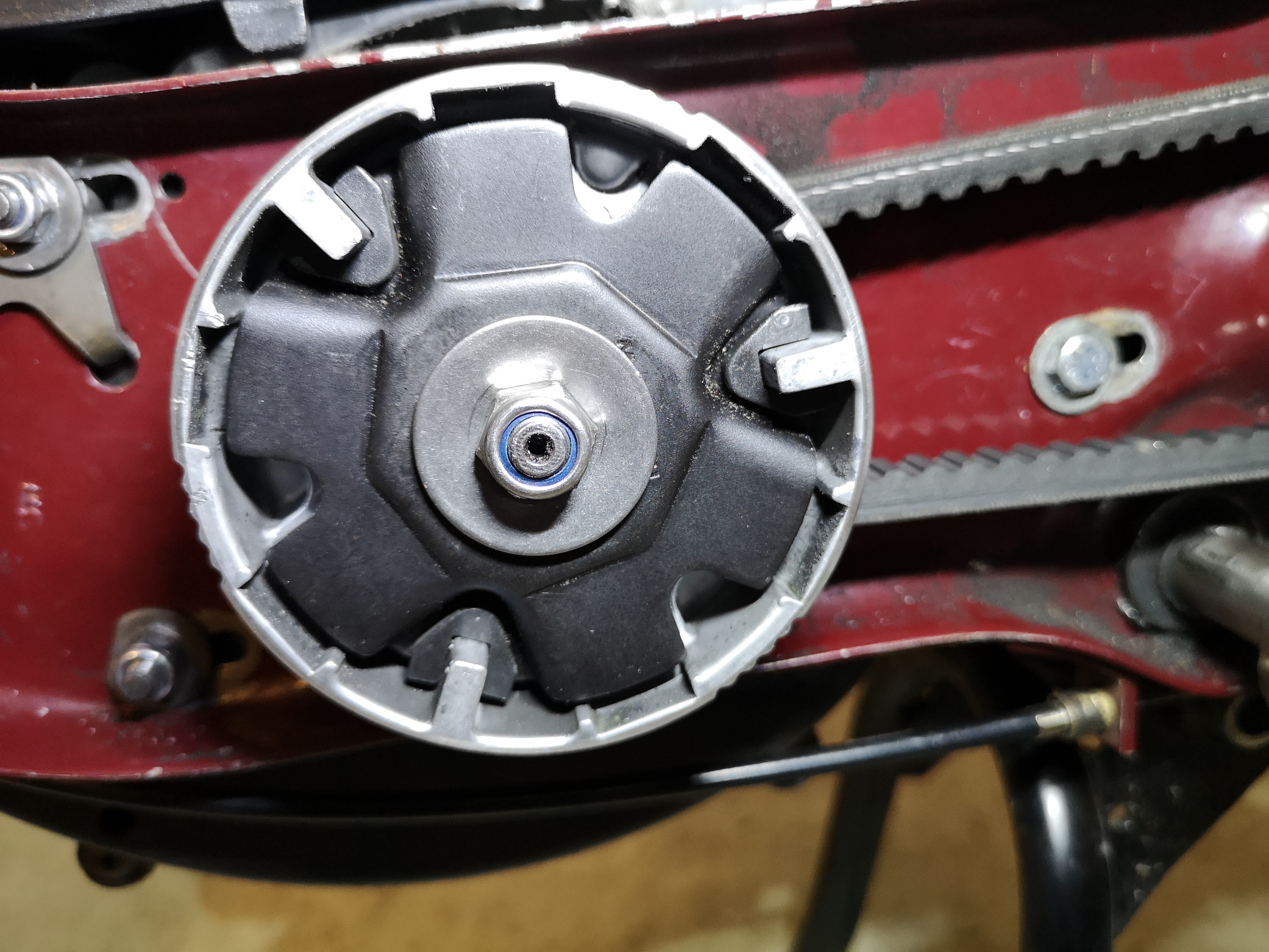

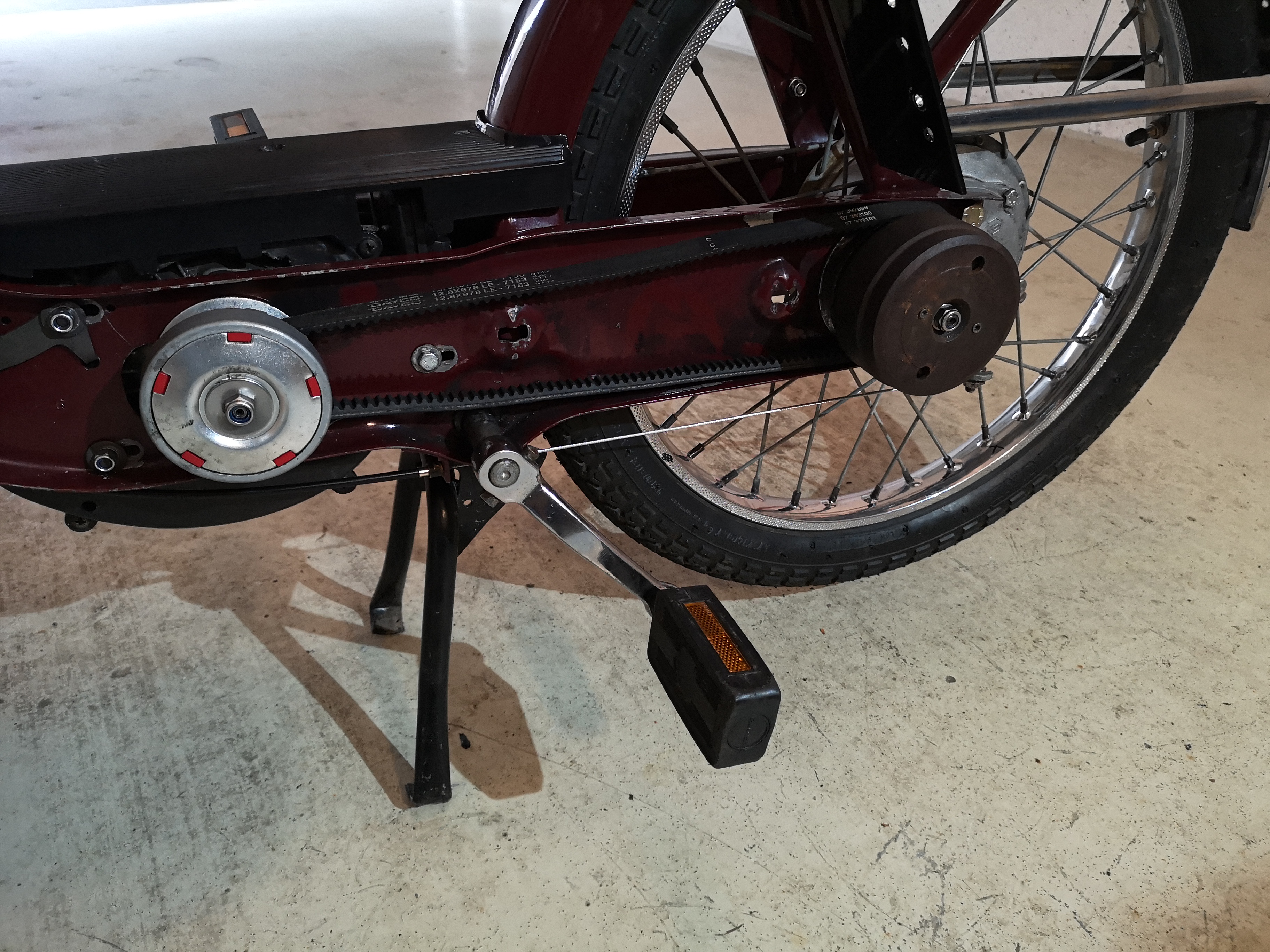

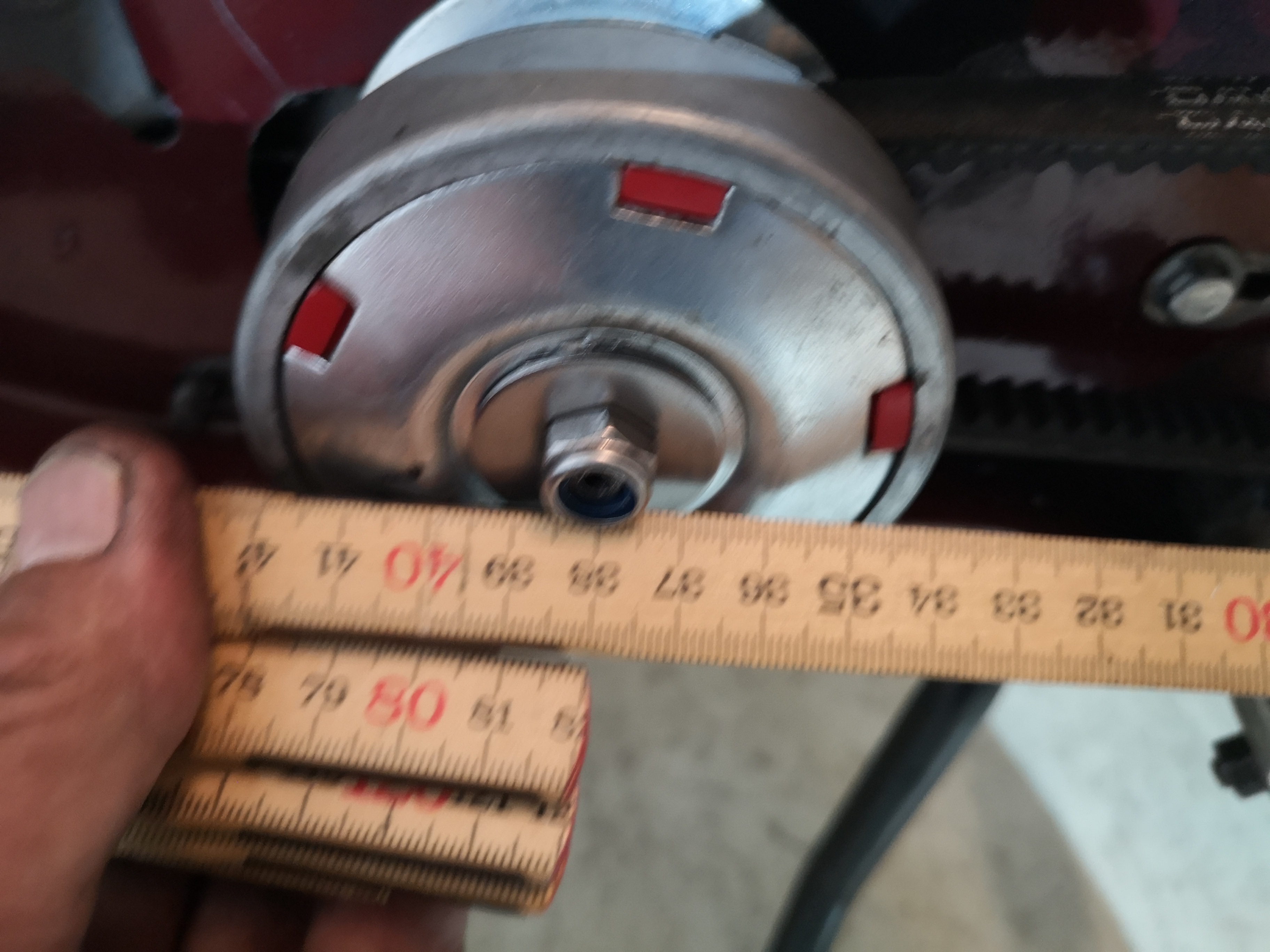

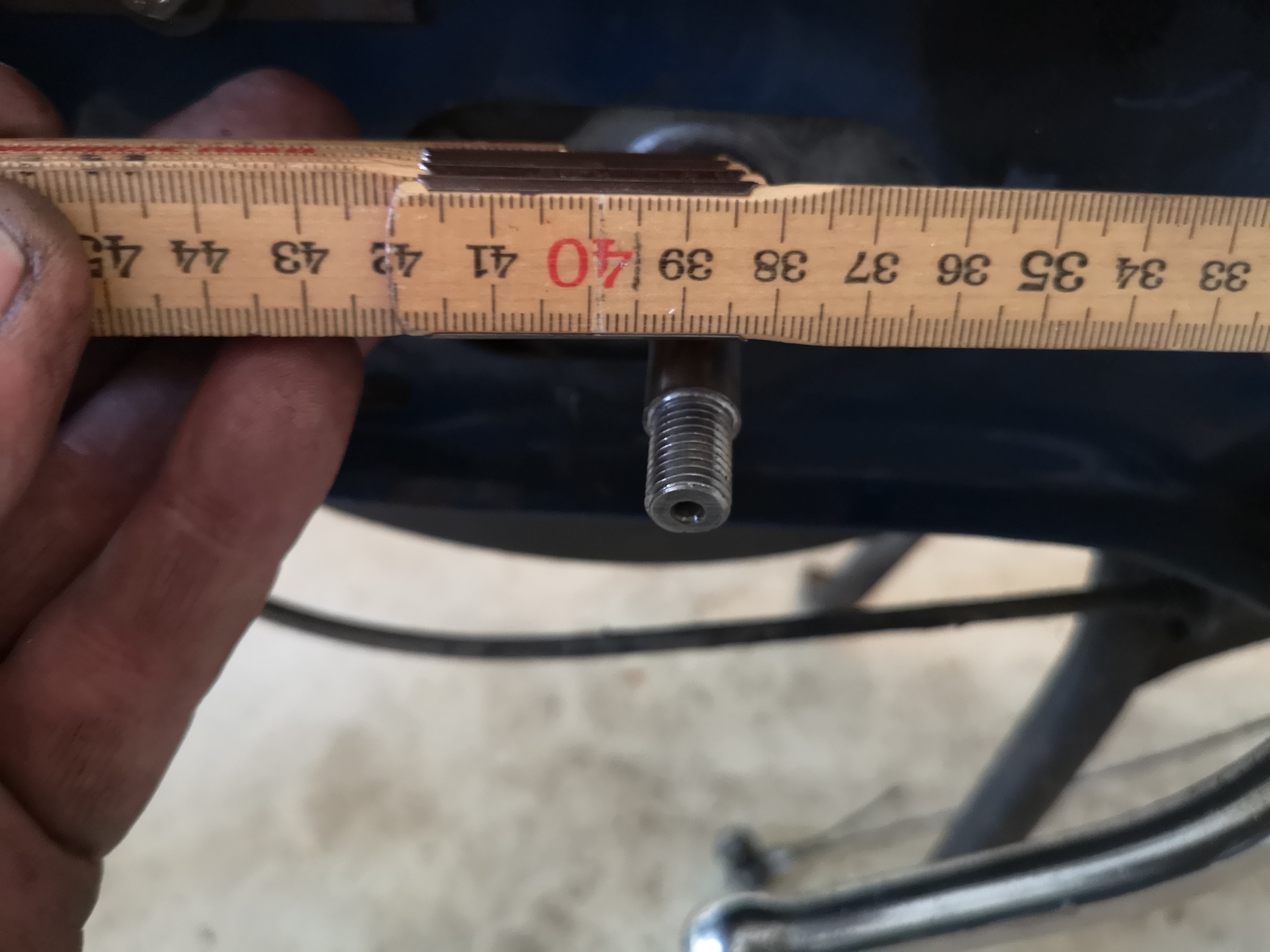

Getriebe, Wandler und Vario sind von einem zum anderen Ciao umgebaut. Die Schlitze der Motorenbefestigung sind zu kurz und ich kann den Riemen nicht spannen. Messe bei beiden Ciaos eine Differenz von Axe Wandler zu Axe Vario von ca. 10mm. Verbaut ist ein 12, 8x978mm. Bei MK gibt's einen 12,3x965mm. Der sollte ev. psssen.
Frage: Muss man bei Vario den Riemen gleich stark spannen wie bei Mono??

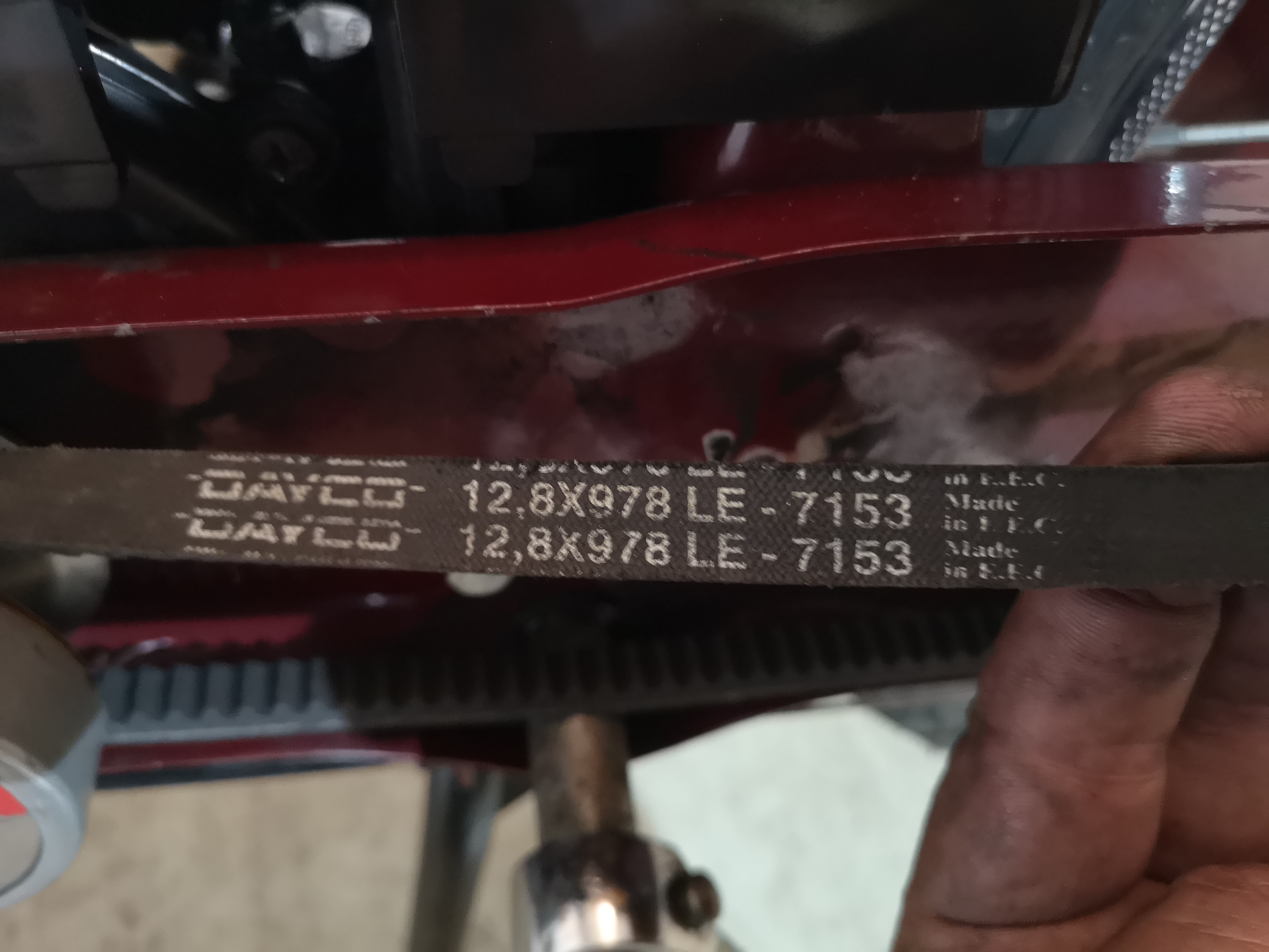

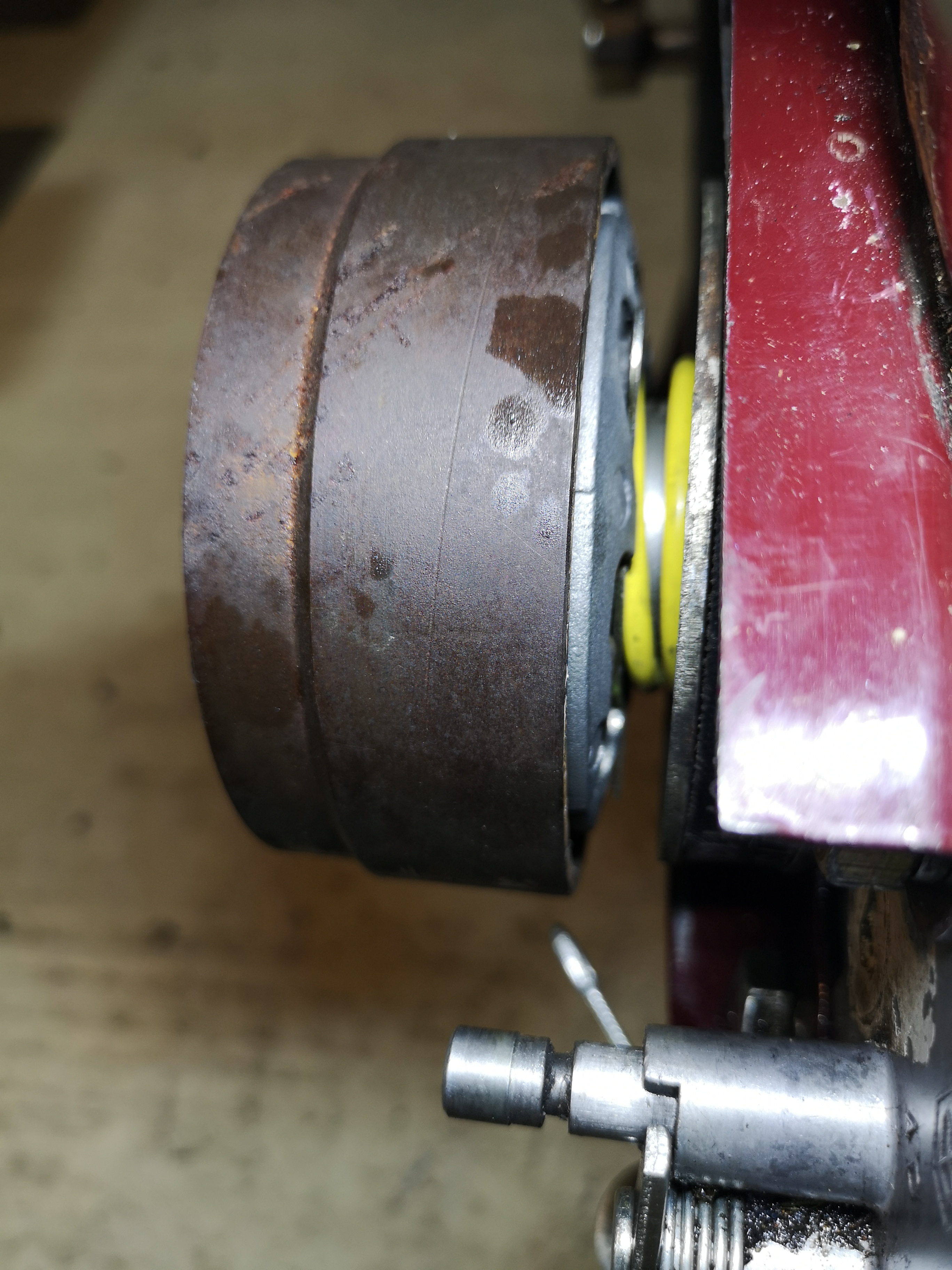

Kürzerer Keilriemen ist montiert. Ich kann Pedalen wie wild, aber der Keilriemen und somit die Vario und der Motor drehen nicht. An was liegt das. Müsste ja irgendwas am Wandler sein oder? Da ich das Teilespenderciao nicht selber auf Malossizubehör umgebaut habe weiss ich nicht ob beim Wandler etwas falsch verbaut wurde.
Wie kann man den Wandler testen?

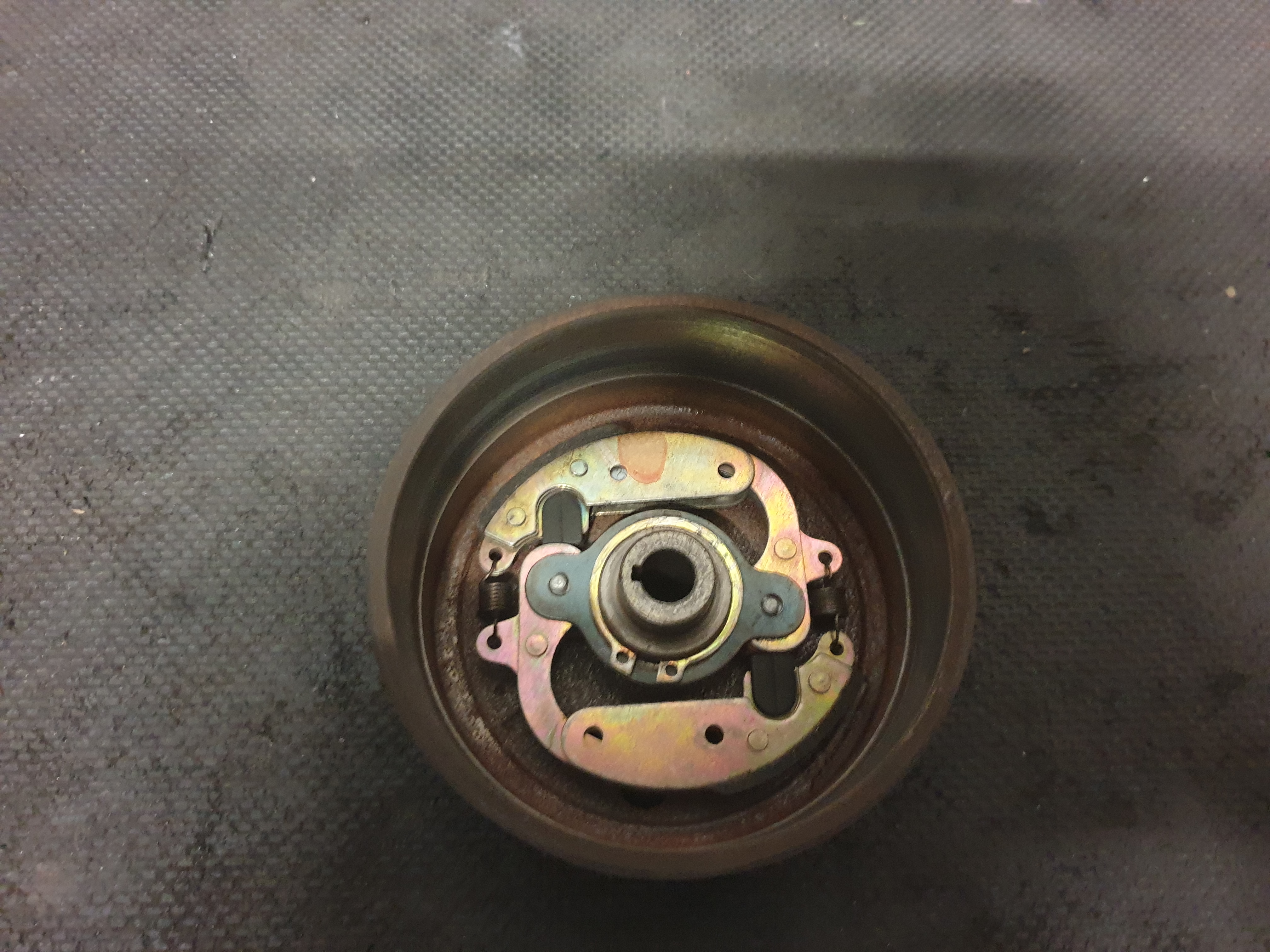

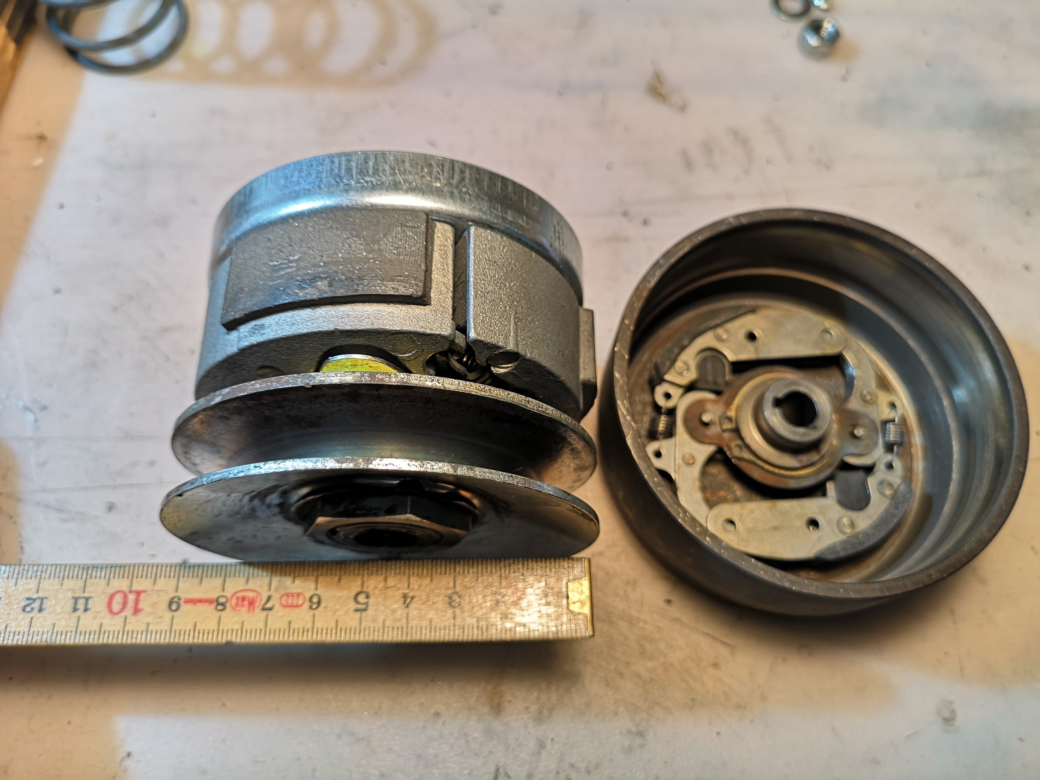

Der Wandler funktionierte auf dem Spenderciao tip top. Beim Gasgeben machte man fast ein Wheelie. Allerdings war das Starten des Motors schwierig.
Die Starterbacken scheinen auch richtig eingebaut. Aber vielleicht sind die Beläge verglast oder ölig. Habe mal neue Backen bestellt und werde diese vor dem Einbau anschleifen. In anderen Foren habe ich gelesen, das teilweise die kleinen Rückhaltefedern entfernt werden, damit die Backen sofort greifen. Hat jemand Erfahrung damit?

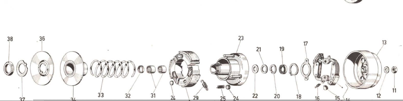

Das könnte sein dass sie ölig sind, oder auch nur verbraucht. So auf dem Bild sehen sie aber noch gut aus. Die kleinen Federn kannst du entfernen. Aaaber du läufst Gefahr das er im Leerlauf "rupft" weil die Starterbeläge immer greifen.
Deine Starterbeläge sind doch verkehrt rum drin. Oder sehe ich nicht mehr gut genug...
Re: Ciao Typ C7E von 1974 aufbereiten
Ja nach dieser Explosionszeichnung sind sie falsch eingebaut.
Die Starterbacken auf der Homepage von MK sind eingebaut wie meine. Und in einem anderen Forum werden falsch montiere Backen wie bei mir umgebaut https://piaggio-mofa-technik.de/forum/v ... ler-drehen.
Alles sehr verwirrend
Der Wandler dreht ja im Uhrzeigersinn, dann muss doch das lose Teil vorne sein und die Befestigungsachse hinten damit die Fliehkraft wirken kann, ergo richtig eingebaut, oder sehe ich das falsch?
Vieleicht hat jemand ein Bild von einem funktionierenden Wandler.

Sooo
Hier das Bild einer funktionierenden Glocke. Du hatest recht.

Danke Amir für Deinen Aufwand. Also kann man darauf aufbauen, dass die Beläge richtig eingebaut sind. Ich habe in diversen Foren gestöbert. Das Problem mit nicht klemmenden Starterbacken ist verbreitet. Folgende mögliche Massnahmen habe ich mir notiert:

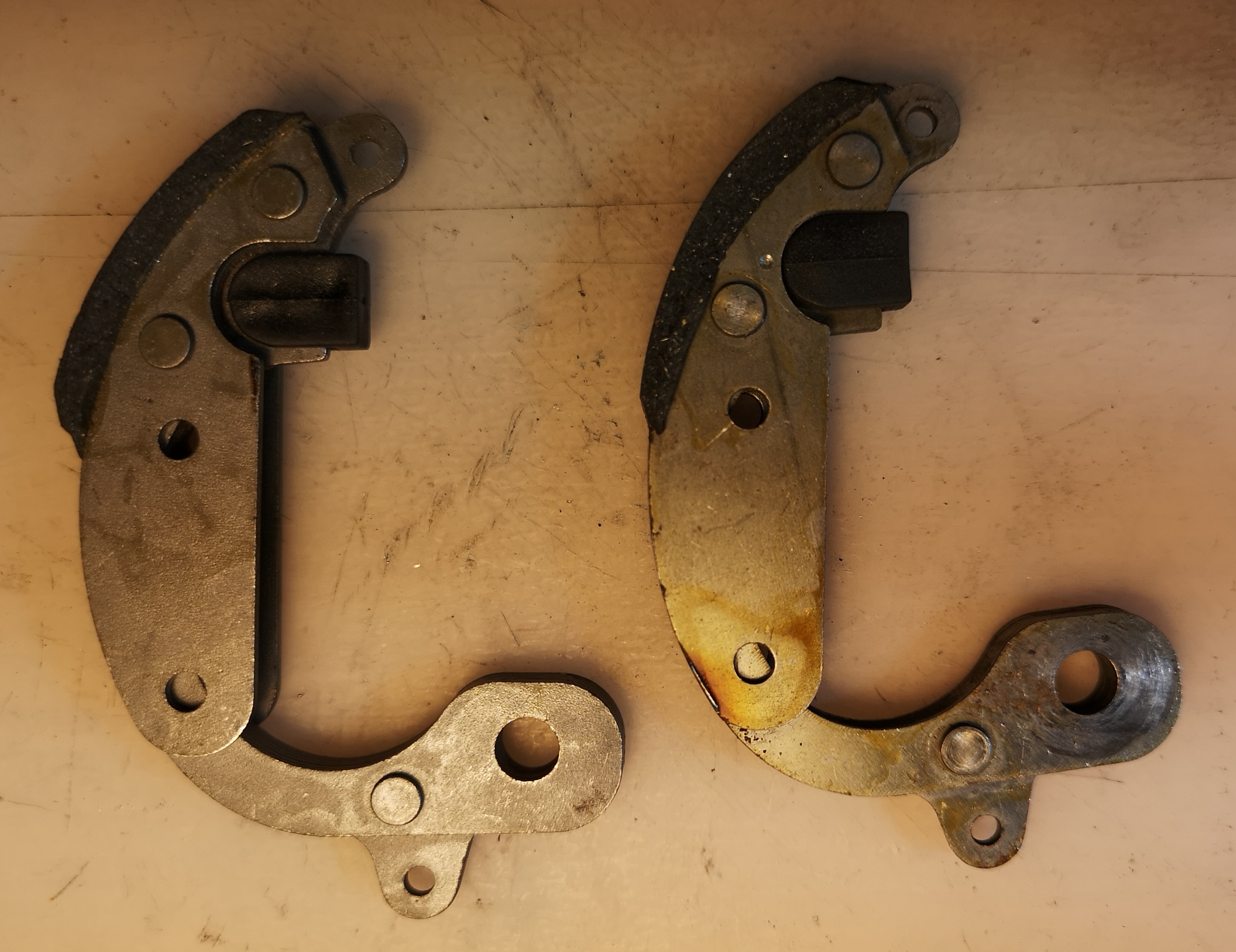

Heute sind die neuen Starterbacken angekommen. Beläge und Kupplungsglocke habe ich mit 200er Schleifpapier behandelt und anschliessend sauber gereinigt. Die kleinen Federn habe ich etwas in die Länge gezogen. Anschliessend sauber montiert. Beim Pedaldrehen hängen die Starterbacken schnell ein und der Motor startet nach einer halben Kurbelumdrehung. Die Drehzahl beim Anfahre ist ziemlich hoch. Dafür hebt sich auch das Vorderrad
Kurze Testfahrt: Beschleunigung gut, aber immer hohe Drehzahl und nervige Vibrationen am Lenker und Sattel.
Wieder Zuhause Motor abgestellt und dann welche Frust: Gleiches Problem, dass die Backen wieder nicht greifen, sch...
Also muss das Problem mit grosser Wahrscheinlichkeit bei den Belägen der Starterbacken liegen. Auf Fotos sind jeweils links die alten und rechts die neuen Beläge.

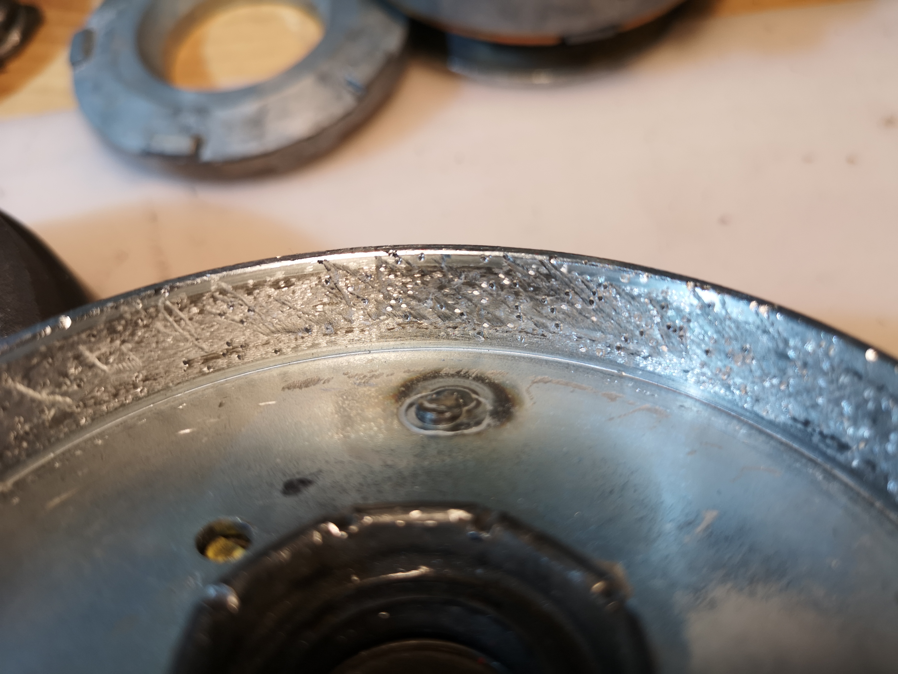

Habe heute den Wandler demontiert und innen an der Kupplungsglocke die Fläche aufgeraut. Antreten war schwer, aber Anschieben ging gut, nach 2m läuft der Motor. Hab noch eine andere Vario vorne eingebaut. Die Vibrationen sind weniger, aber ich bin vom Topspeed enttäuscht, nur 50km/h. Ich werde wohl wieder auf Mono Umbauen. Für Rennmöfis oder schwere Fahrer ist eine Vario sicher gut, aber für mich überwiegen die Nachteile wie Startprobleme, hohe Drehzahl und Topspeed.
