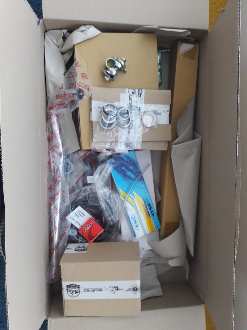

Heute sind ist die Mofakult-Bestellung angekommen :bravo:
Ausserdem habe ich es nach 3 Stunden Probieren endlich geschafft, die Plombe zu zupfen. Wie weit muss ich den Einlass aufbohren? (Tiefe und Breite).
LG :schweiz
