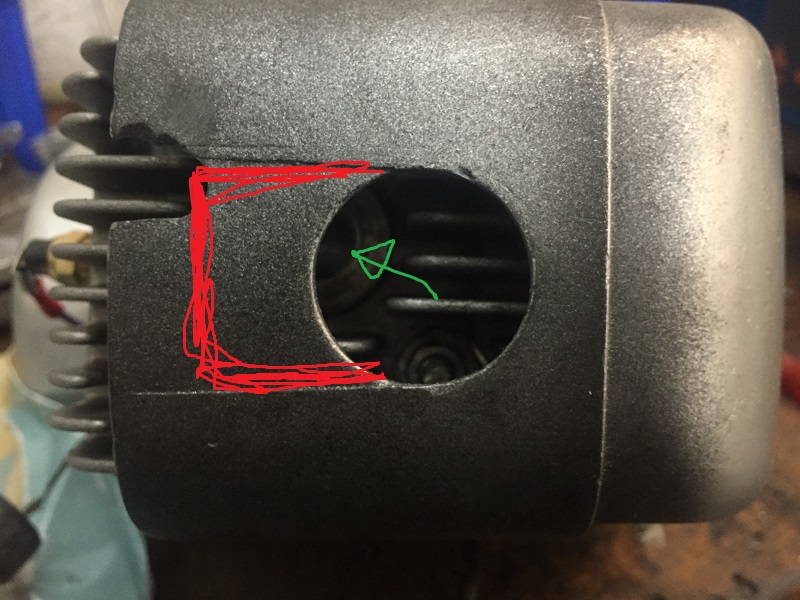

Heute habe ich Mutti via Umweg noch bei Bikeman vorbei geschickt um die Gebläseabdeckung abzuholen. :bravo:

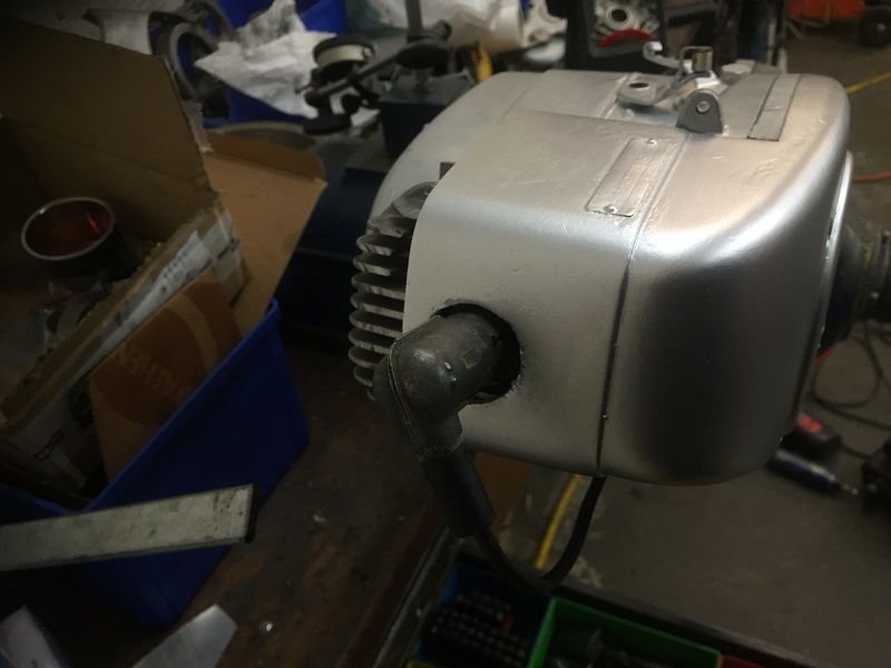

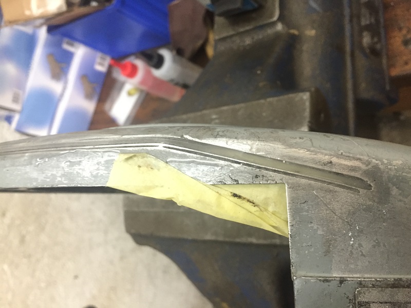

Das Ding hatte leider vom Vorbesitzer einen ca 30cm langen Schlitz drin (vermutlich mit der Flex konstruiert) dieser wurde dann aber sandgestahlt und mit 2K Araldit gefüllt.
Da beim MBK Zylinder die Kerze gerade mondiert wird und nicht schräge wie beim Guss Zylinder, müsste ich das Loch für den Zündkerzenstecker über die ganze Länge zu einem Schlitz fräsen, sieht hässlich aus und dann würde man den Zylinderkopf von aussen schon sehen.

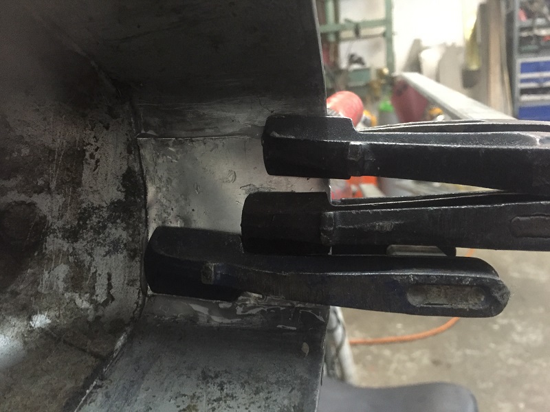

Daher habe ich die Innenseite ebenfalls sandgestrahlt, gereinigt und enfettet. danach ein 1mm Dickes Alublech zurecht geschlagen und verleimt.
So kann ich das bestehende Loch Spachteln und ein neues Bohren.
Das Ganze wird dann noch lackiert (leider nur Spaydose) und mit 2K Klarlack überzogen.

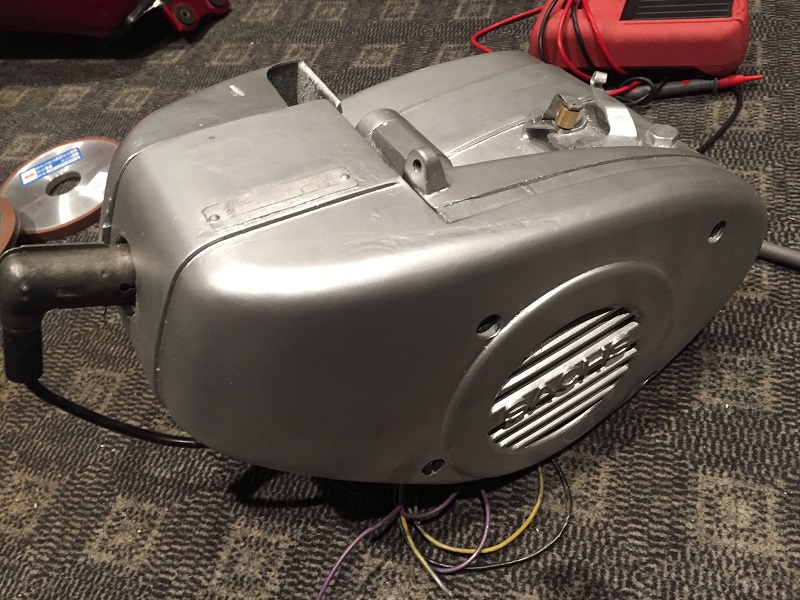

UPDATE!

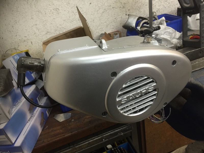

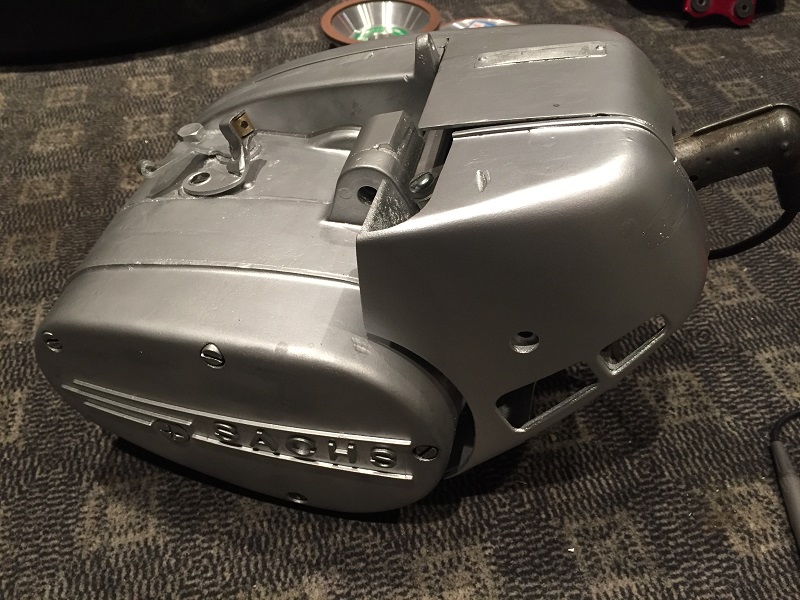

Die Letzten paar Tage bastelte ich nur an der Verschalung rum, bis die endlich passte :roll:

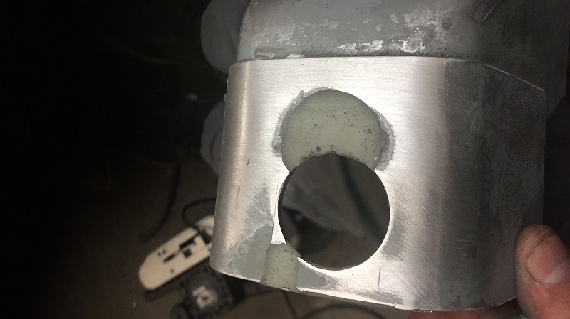

Das neue Loch für den Kerzenstecker wurde auch gebohrt und das Alte wurde komplett mit Araldit aufgefüllt.
Mit der Schaltung war ich wieder ziemlich am kämpfen, die Gebläseabdeckung musste ich so dünnwandig machen, dass der 1. Gang überhaupt rein geht.
Das ganze wurde dann mit Silber lackiert.......den Flick sieht man zwar und es wurde nicht ganz so geil aber ich bin zufrieden.
Ich muss mir noch irgendwie überlegen, wie ich die rechte Seite von der Abdeckung seperat befestigen kann weil mit dem neuen Lüfterrad plus Spacer und engem Kerzensteckerloch ist es ziemlich mühsam das Ding zu demondieren. Der Motor zieht sich ziemlich in die Länge da ich keine Lust habe eine ASS zusammen zu Brutzeln :lol: :lol:
Mit Bikeman`s Excel Übersetzungsrechner habe ich noch die ungefäre Übersetzung berechnet.
Im 1. Gang wollte ich nicht viel mehr als 30km`h und die Höchstgeschwindigkeit soll etwa 80km`h betragen :hi:

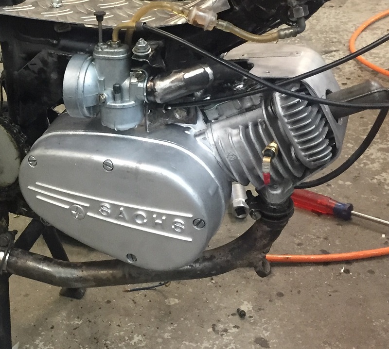

In den letzten paar Tagen habe ich mich noch überwunden Ansaugstutze und Auspuffadapter zu schweissen. Dies kam erstaundlicherweise ziemlich gut :D
Als dann der First Run immer näher rückte, gab es natürlich wieder Probleme mit der Zündung welche keinen Zündfunken gab. Ich fackelte nicht lange und tauschte direkt die komplette Zündung :lol:
Dann der Firstrun....2m anschieben und dann schnurrte das Ding.....bisschen warm laufen lassen und dann fuhr ich ca 500m danach ratterte etwas ganz "gruuusig" und ich trampte die Mühle wieder nach Hause.
Ich vermutete das sich das Lüfterrad gelöst hat und es an der Verschalung streifte....auf den 1. Blick konnte ich aber nichts erkennen und ich schraubte erstmal den Deckel der Kupplung weg. Konnte aber auch dort nichts entdecken. Danach trennte ich dort Getriebe und Kurbelwelle und Schaltete die Gänge durch....keine Geräusche zu hören. Ich hatte schon angst, dass der Zylinder was abbekommen hat, ich konnte jedoch keine Geräusche hören als ich am Schwungrad drehte.....dann hatte ich die glorreiche Idee ihn mal so mit einem Seil via Schwungrad zu starten. Ein Kräftiger Zug! weil Mosthahn zu, drehte das Ding auf gefühlte 20`000U/min hoch und da kein Abstellknopf angeschlossen war versuchte ich verzweifelt den Vergaser zuzuhalten........schluss endlich half nur der Prezise Kick gegen den Kerzenstecker.....Der Klassiker oder :lol: :lol: erst dann bemerkte ich, dass sich das Komplette Schwungrad gelöst hat :facepalm: ich Idiot.
Soweit sogut. Alles wieder zusammen geschraubt und gefahren. War natürlich furchtbar abgestimmt doch so nach paar Kilometer war er plötzlich sauber abgestummen und das Ding ging ab wie die Sau!!
1. Gang Wheelie in der Resonanz ohne hochziehen und im 2. Gang hebt sich das Vorderrad auch noch ganz leicht ab dem Boden! Im 3. Gang läuft er ca 85km`h und dreht bis die Zündung nicht mehr nachkommt! Hammer geil! Die 3 Lamellen Kupplung rutsch 0 und das Gebläse saugt einem das Ganze Hosenbein an! Das Auswuchten hat einiges gebracht! Läuft in Mittleren und Hohendrehzahlen sehr fein!
Heute sah ich jedoch warum er plötzlich sich selbst abgestummen hat :lol: , der Komplette Düsenstock hat sich leicht gelöst. Nun muss ich zuerst auf meine Bestellung mit Düsen warten :thumbdown
Einen Schalldämmenden Luftfilter muss ich noch basteln und irgend ein Schalldämpfer im Auspuff verbauen, das Ding Rohr ziemlich laut hinten raus ;/

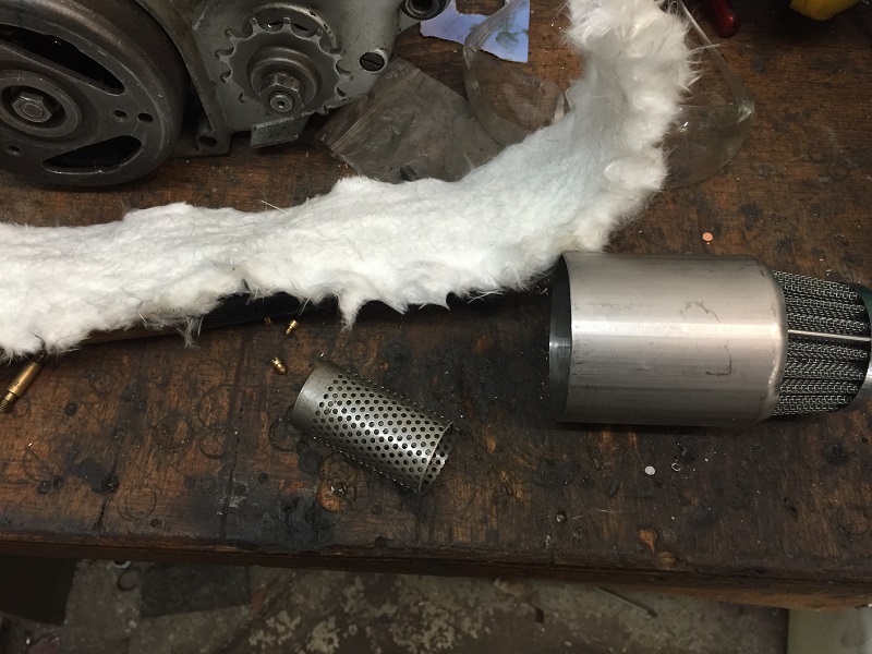

@Dr.Schnauzbart Es ist ein 17mm Bing Vergaser.....mit der Düse bin ich noch am probieren, momentan ist eine 82er drin welche aber noch zu mager ist.
Ich habe nun die Zigarre dran......Klang ist vieeeel angenehmer und leiser.
Daher wittmete ich mich heute dem Luftfilter da er mit dem Pilz einen sau lärm machte.
Bikeman baute sich letztens einen Schalldämpfer vor seinen Pilz und schwärmte davon :)
Wer mich kennt weiss, dass ich gerne Ideen kopiere :hi: :hi:

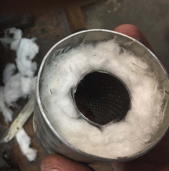

Bei Mofakult kaufe ich Dämmwatte und Rollte diese um das gelochte Blech, das ganze dann in das Rohr geschoben und über den Vergaser gestülpt.
Fazit : Er ist zwar ein Stück leiser aber er rohrt immer noch bisschen, liegt glaube ich auch daran dass er nur ca 6cm Lang ist.

.. wo hast du das so schön gelochte Innenrohr her? oder selbst gebohrt? :shock:

Ich hab so zeux in meinem Fundus ;)

Re: Neues Sachs 503 3 Gang Projekt #2
.. der leiseste Hödi den ich kenne, ist der Sachs 502 mit dem kleinen DRUCKGUSS-Lufi.. drum habe ich meinen Dämpfer auch aus Alurohr gebaut.. und funktioniert nicht schlecht ...

@Dr.Schnauzbart
Du hast natürlich vollkommen recht! jedoch hatte ich nur no so ein Stahlrohr in der Passenden grösse :/
