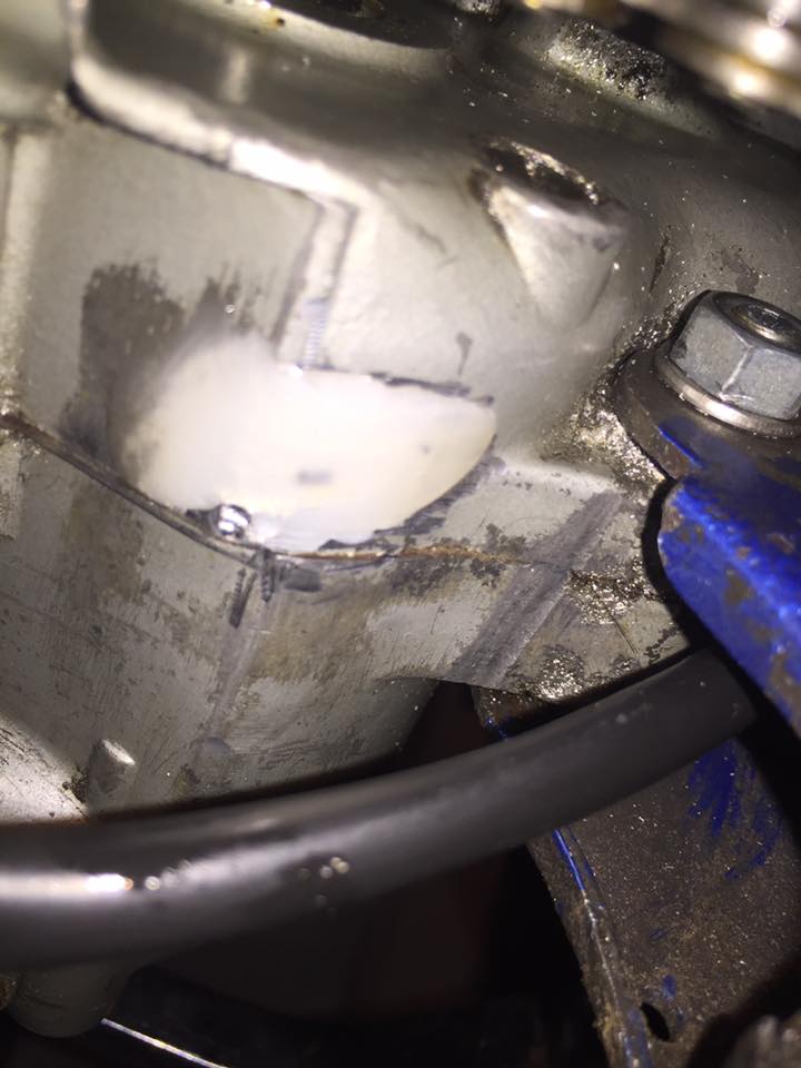

Benzinhahn ist in der Zwischenzeit dicht, Vergaser ist sauber .. Tank ist ein anderer drauf, Elektrisch ist alles neu.. (ausser der Zündung)..
Loch im Motor.. das IST der Ersatzmotor.. :facepalm: .. beim richtigen Motor ist das Kupplungsdrucklager hopps.. :facepalm: .. ich bau glaub n n 503 ein :thumbup

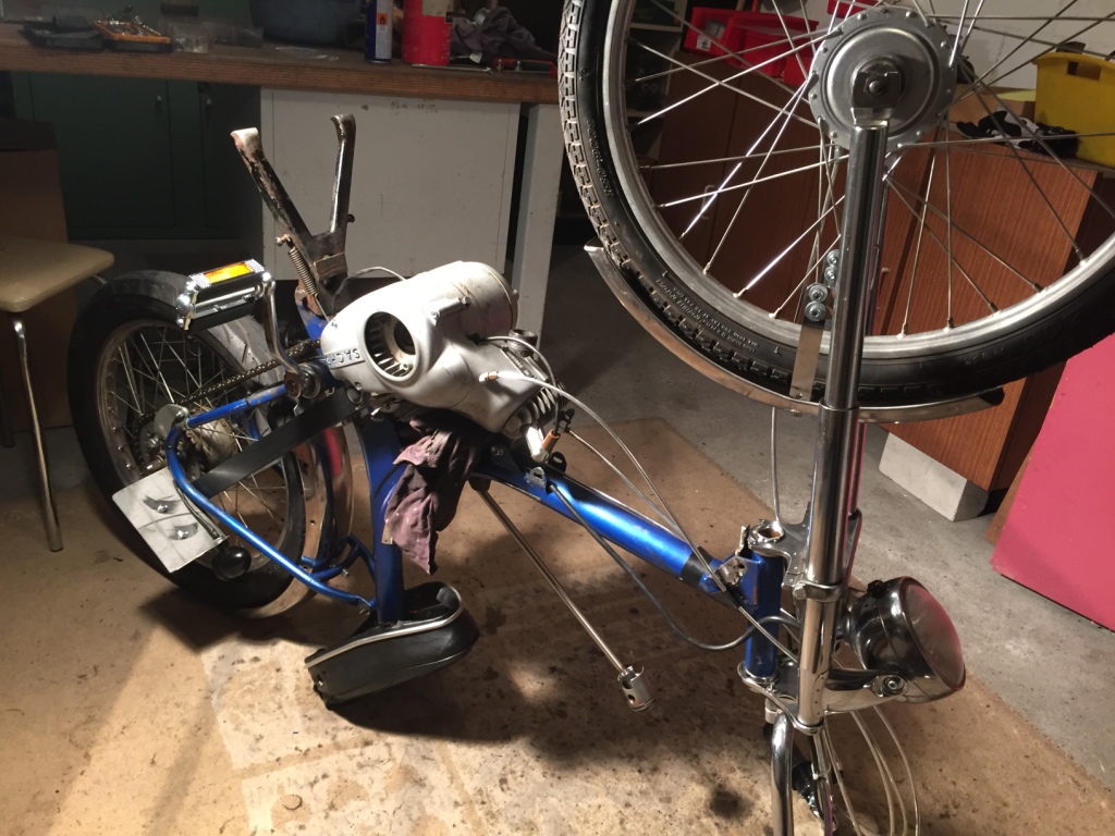

Re: Rixe goes Pimp

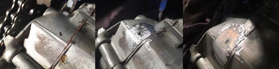

16-06-31 (3).JPG (313.35 KiB) 2811 mal betrachtet
.. schauen wir mal ...
Re: Rixe goes Pimp
das arme Sachsli streckt ja alle vier von sich.... :shock: :shock: :shock:
Re: Rixe goes Pimp
yup, der Taurus-Style eröffnet völlig neue Perspektiven und ist auch perfekt um am Kettenspanner rumzubasteln :thumbup
Araldit hat heute morgen tiptop ausgesehen, wenn's mich packt dreh ich das Ding heute Nacht noch auf die Rädli und füll wieder Oel ein. Bin wirklich extrem gespannt, ob und wie lange das Zeux hält.
Re: Rixe goes Pimp
Wenn du sauber gearbeitet hast, hält das! :bravo:

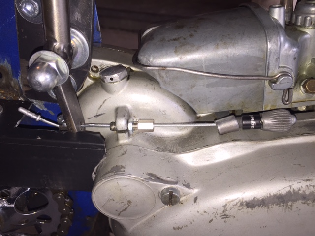

addy33 hat geschrieben:.... ich würde da ne Kupfer oder messingmutter reindrehen...
.. gut so?
Re: Rixe goes Pimp
Ist das jetzt ein Suchbild?? :lol:
Und wie ist der schaltzugangehängt? kommt mir iw spanisch vor... :shock:
Re: Rixe goes Pimp
what? ... ich bin Addys Rat gefolgt und das Kabl läuft etz nicht mehr direkt durchs Gehäuse, sondern ich habe ne Stellschraube reingedreht, die so (natürlich) nur als Kabelführung, bzw. als Schutz fürs Gehäuse dient.
Spanisch.. links meine Knüppelschaltung, rechts der Motor-Schalthebel.. verbunden mit einem kurzen Stück Kabel.. was verstehst du da nicht ? :shock:.. (nur nicht verwirren lassen, das Rechts ist ein Jagwire-Kabelsteller um die Kabellänge zu justieren)
Re: Rixe goes Pimp
Bikeman hat geschrieben:.. was verstehst du da nicht ?
..ist klar ich seh's! :D
.. hab iw eine Kabelhülle vermisst, aber die brauchts natürlich gar nicht... :facepalm:

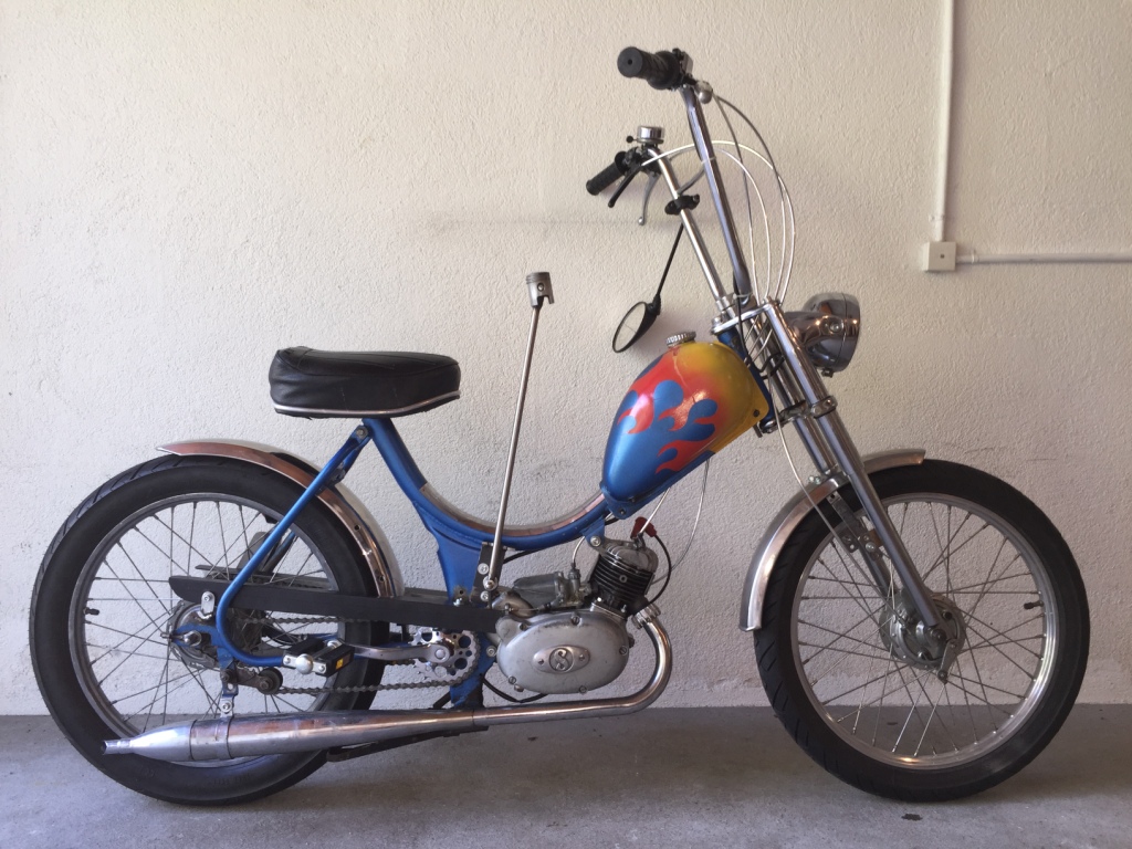

.. letzte Ausbaustufe... 17" Vorderrad mit MichelinSlick.. Gabel kurz .. und zurück zum Flammentank.. optisch ist er wirklich viel schöner.. muss den glaub doch noch abdichten..

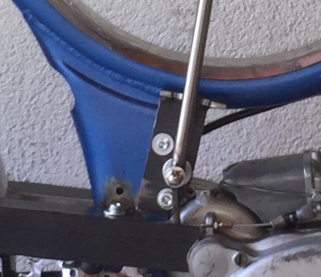

Schaltung fliegt etz auch nicht mehr auseinander.. die Mutter löst sich NIE mehr von alleine
16-07-09 (4).JPG (173.83 KiB) 2461 mal betrachtet

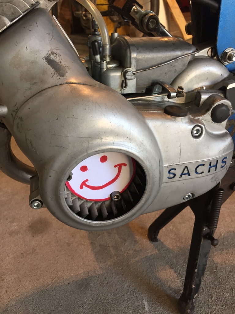

und last but not least.. anstelle des fehlenden Lüftungsgitters kommt auch noch was Nettes hin .. :wink:
16-07-09 (3).JPG (297.42 KiB) 2461 mal betrachtet
Re: Rixe goes Pimp
Der :) ist cool :thumbup
Re: Rixe goes Pimp
.. yup .. gefällt mir auch .. muss ihn nur noch richtig machen.. n Alublech mit gelbem Smilie... 8)
Re: Rixe goes Pimp
Ist echt Top geworden!
Demfall hat mein Slik verwendung gefunden? Fals es meine sind, fahr nie auf nassem Rasen ;)
Hast du eigentlich die Lackierung gemacht oder war die vorher schon so schön? Der Flammen Tank ist viiieeel besser.
Und wie hast du dass mit dem Schalthebel gemacht? Der braucht ja rastpunkte oä. sonst fliegen doch die Gänge raus :?:
Re: Rixe goes Pimp
der Hödi war blau, als ich ihn gekauft habe, Bildli auf der ersten Seite in diesem Thread .. ich habe nur mal husch die Flammen draufgespritzt um zu gucken wie's kommt.. später habe ich bemerkt dass das Ding undicht ist.. effektiv ist zur Zeit ein anderer drauf, aber der ist nicht so fotogen :^^ ..

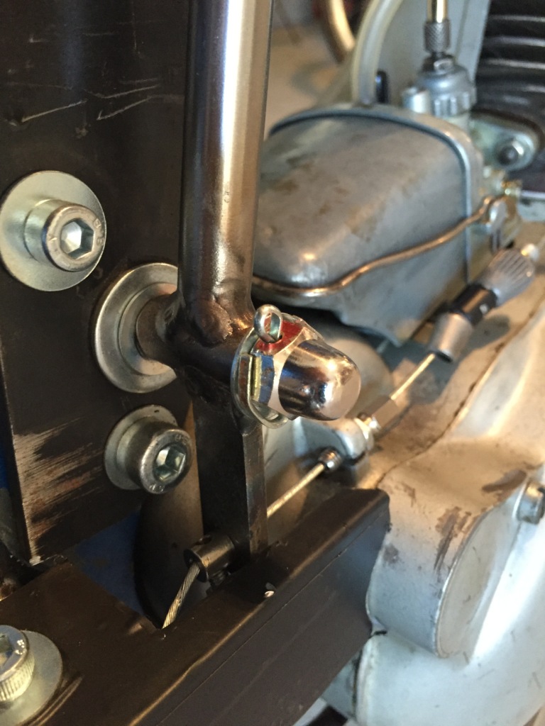

die Suicideschaltung hat ne ganz einfache Rastung .. hier sieht man's, grad vor und hinter dem Schalthebel
16-07-09 (5).JPG (87.32 KiB) 2805 mal betrachtet
oben habe ich ein horziontales Eisen drangeschweisst und an den richtigen Stellen Halbmonde reingefeilt .. Hebel nach rechts 'würgen' und nach vorne schieben oder nach hinten ziehen.. funktioniert so weit tiptop.. das Ganze ist extrem simpel und ich wundere mich, dass nicht schon lange einer so was gebaut hat
