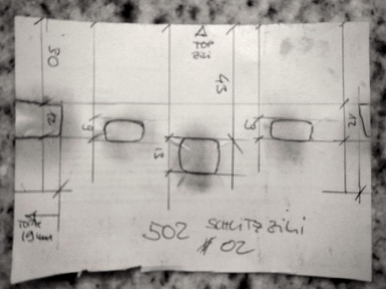

GlamBobber hat geschrieben:.. Was meinen die Experten dazu..? ..
.. Ein Architekten-Portmap.. :thumbup ..
... und suscht.. AS und ES tünken mich hünä schmal und die SZ hoch.... ich habe aber mit 502 keine wirkliche Erfahrung ...

was meinst Du mit schmal? der querschnitt oder der Grad-Rang?
Werd wohl mal ausprobieren müssen... :XD
Re: Glam Bobber 502 reloaded
der "grad-rang" ist sehr hoch, under querschnitt eher klein. jedoch in der combination anwendbar.
jedoch für die 41mm liegt da definitiv noch potential... aber versuch ihn mal zu fahren... merkst es dann schnell ;)

addy33 hat geschrieben:der "grad-rang" ist sehr hoch, under querschnitt eher klein. jedoch in der combination anwendbar....jedoch für die 41mm liegt da definitiv noch potential..... und dann einen reso reinmachenlassen von deinem schlosser :^^
wenn ich mich richtig erinnere hiess es hier im MP mal sowas wie: Querschnitt ÜS=ES+10% und AS=ÜS+10%. Da die ÜS nicht wirklich anpassbar sind, hab ich den ES auf 0.9ÜS gemacht und den AS auf 1.1ÜS somit sollten doch die verhältnisse der Querschnitte in etwa stimmen...
AS hab ich OK belassen und bin mit UK bündig Kolbenboden in UT gefahren, durch die zu erreichenden mm2 ergibt sich dann die Breite vom AS von selber... :rules oder mach ich da ein überlegungsfehler...? :shock:
GlamBobber hat geschrieben:was meinst Du mit schmal?..... :XD
.. das Gegenteil von Breit.. :^^ .. Schmaler Schlitz = das was du da hast.. breiter Schlitz iw. 26mm bei nem 38er Zyli..
oben Zyli 8 mit originalem, schmalen Einlassschlitz .. unten Zyli 8.1 mit breitem Einlassschlitz ..

Also....
testrun: zili 02, 41mm, QK 0.8, lift 3.0, AS 153, ÜS 113, ES 135, 12er Bing ori, Lufi ori, 62er Düse, Übersetzung ori, pot ori.
geradeaus 52kmh, Bergstrecke 43kmh im 2. Gang.
auf geraden Strecken die leicht abschüssig sind, kommt er sofort auf 59kmh...mehr wollte ich dem frisch eingefahrenen setup nicht zumuten..
Sehr viel Kraft. Im 1. läuft er 37kmh. ... :bravo:
Hier nochmals den portmap dazu:
das wird wohl das Setup fürs ÖMM! !!
Feintuning muss noch gemacht werden. Hab iw das Gefühl dass er obenraus zu mager fährt...braucht wohl mehr moscht.. :^^
Alles in allem, ins Schwarze getroffen... :engel:

ja, die 10% regel... die funktioniert tatsächlich sehr gut. bei dir ein weiterer beweis :thumbup :thumbup :thumbup

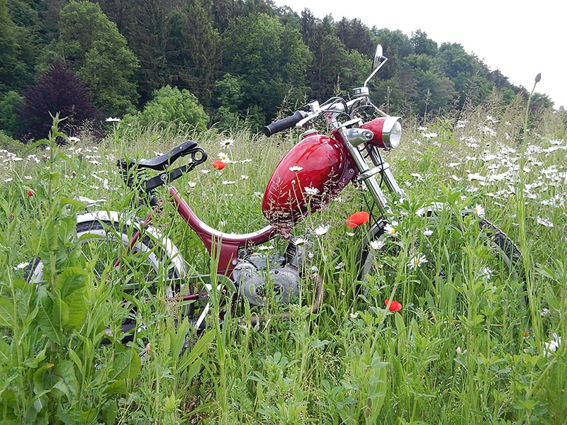

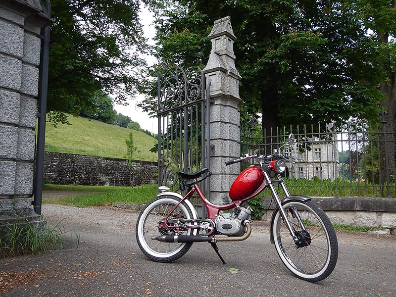

Ic hab grad bemerkt dass ich gar keine ganzen Fotos vom Bobberli in meinem Fred habe.... :shock: Also wird das nachgeholt... :^^
Die Maschine macht treu Ihren Service und nebst ein paar Kleinigkeiten, läuft das Bobberli immer besser...

Cooles Möfi und schöne Location beim letzten Bild.
Das Schlössli wollte ich auch schon lange mal ablichten.

Ein Künstler wie er leibt und lebt! Tom ist immer wieder erstaunt, wie du auf deinen Fotos Natur und Technik verbindest! :bravo: :thumbup :bravo:
