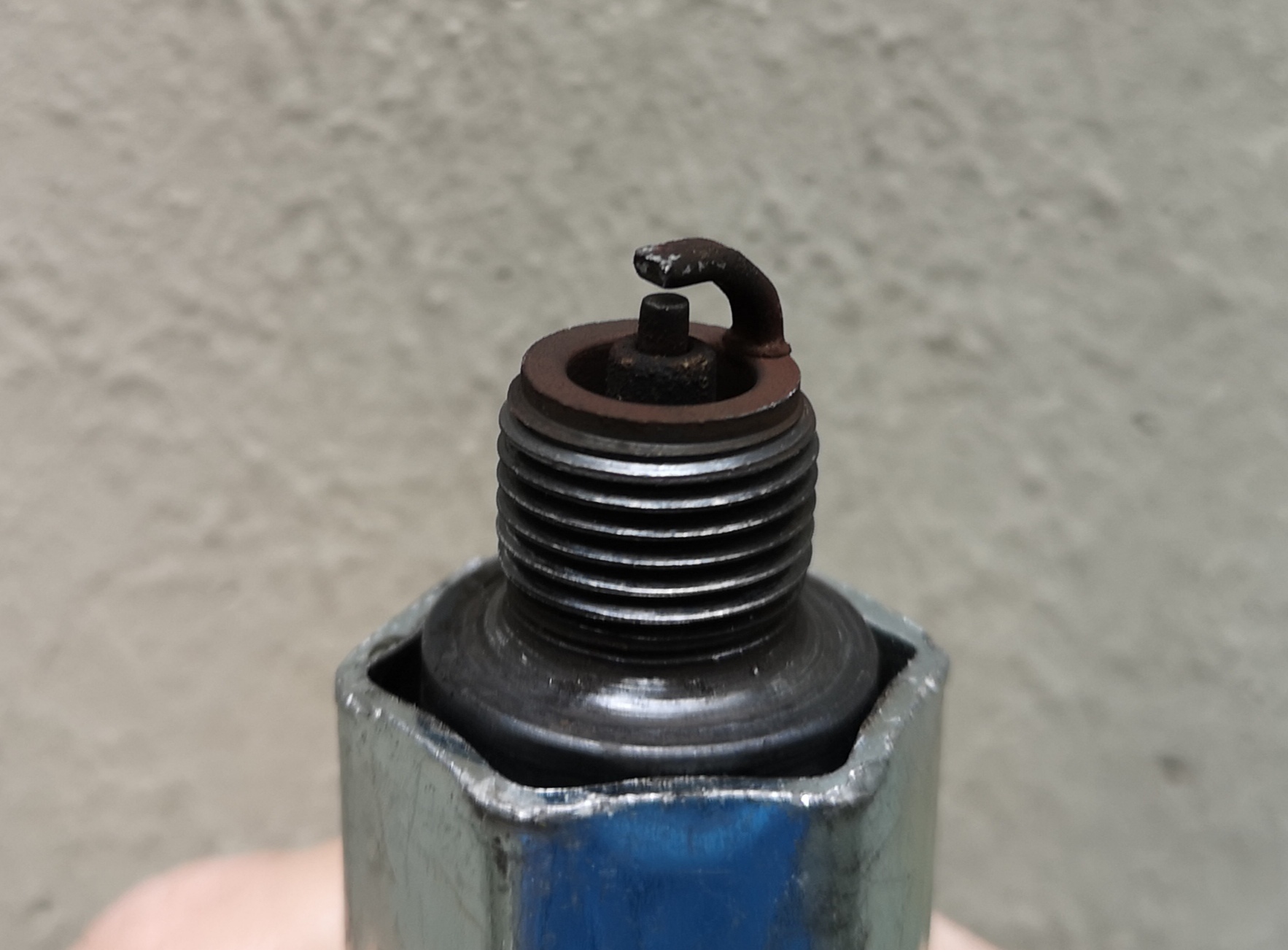

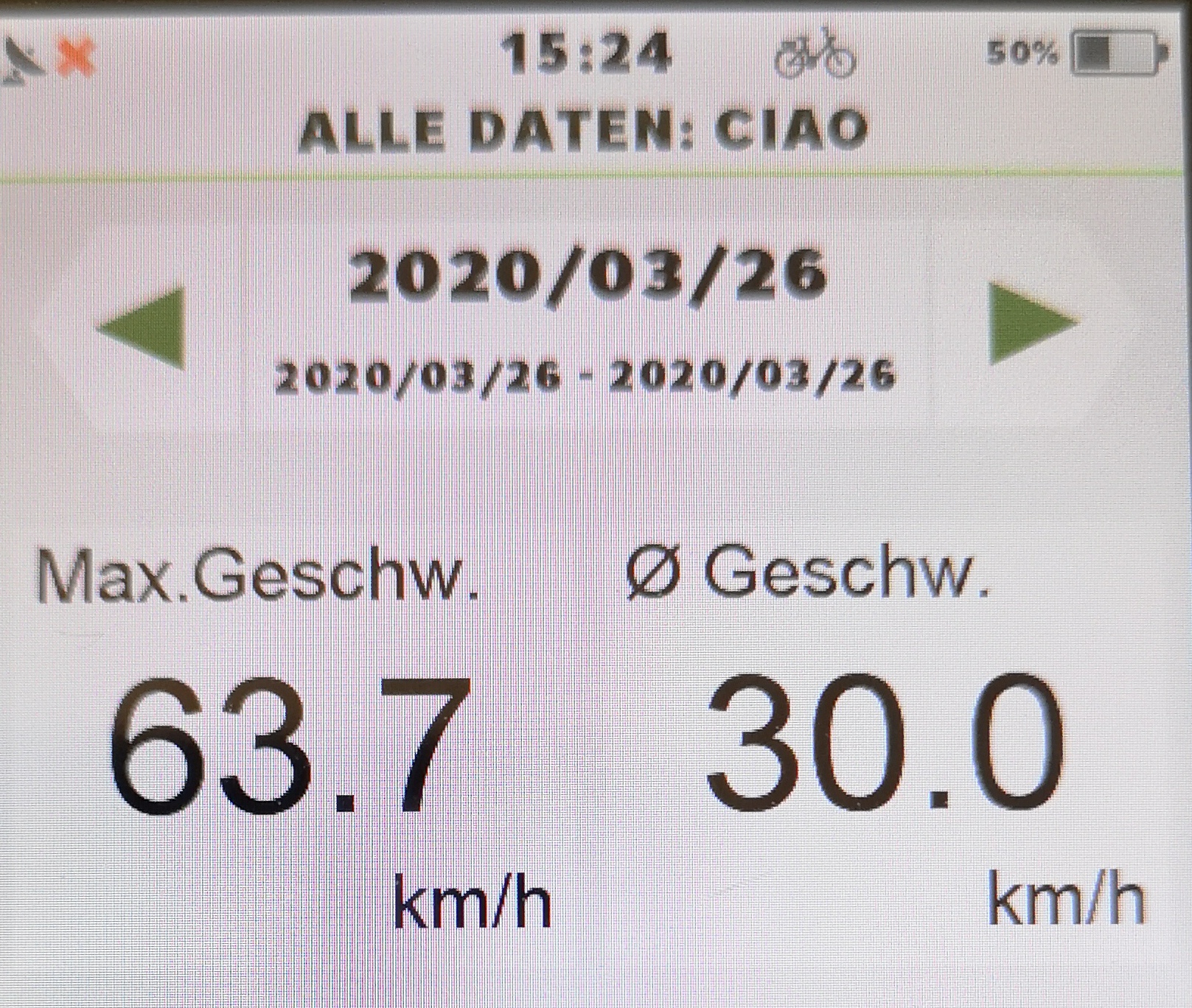

Die Testfahrt war Anfangs tip top, kurze Zeit Gas aufgedreht und 63,7km/h erreicht. Bei leichter Bergfahrt hat der Motor aber immer mehr an Leistung verloren und irgendwie anders geklungen so das ich abgebrochen habe und relativ langsam heimgefahren bin. Als ich nochmals kurz Vollgas gegeben habe lag der Topspeed nur noch bei ca. 50km/h und es hat auch ein paar mal geknallt. Zuhause Kerze kontrolliert, die sieht aber gut aus.

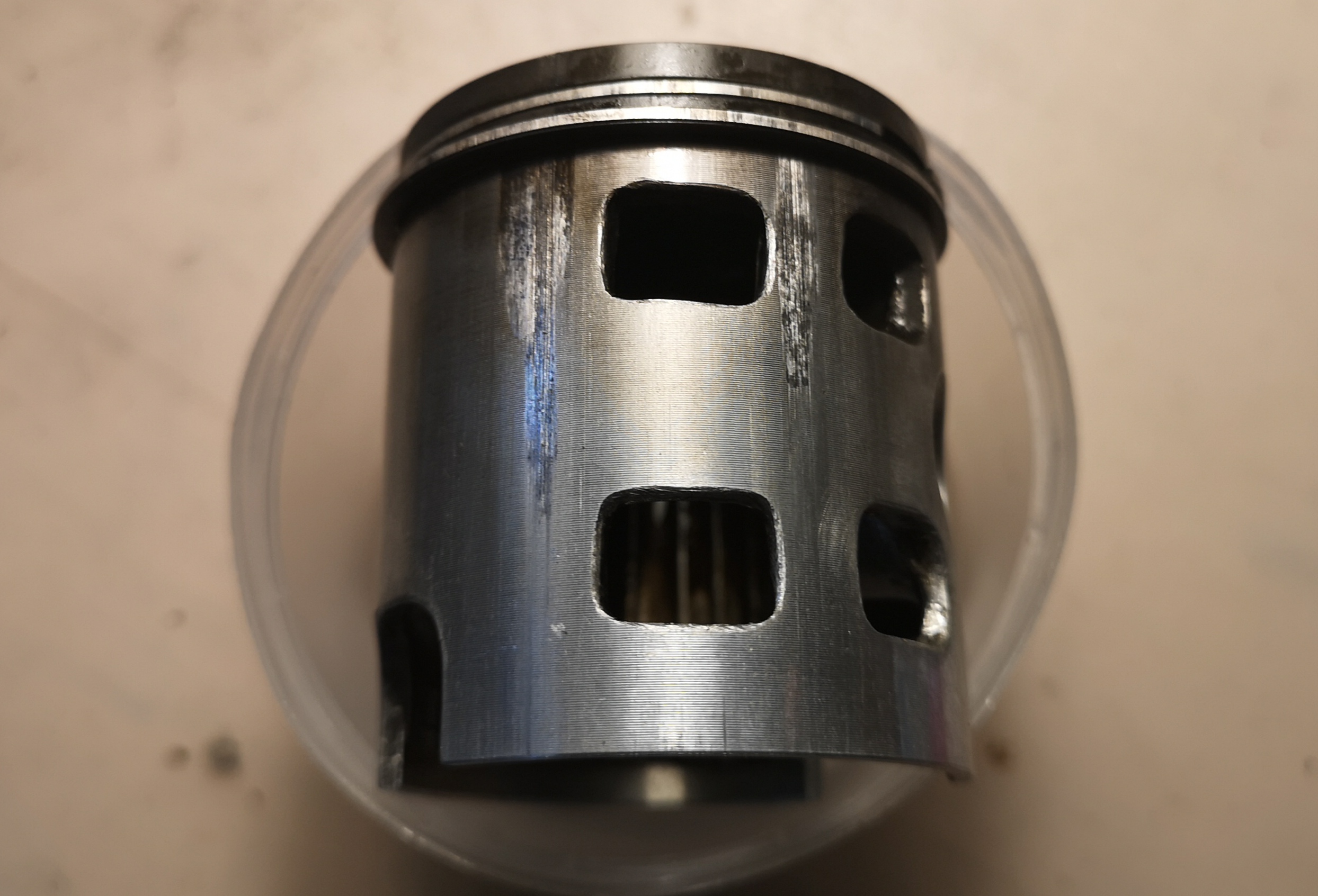

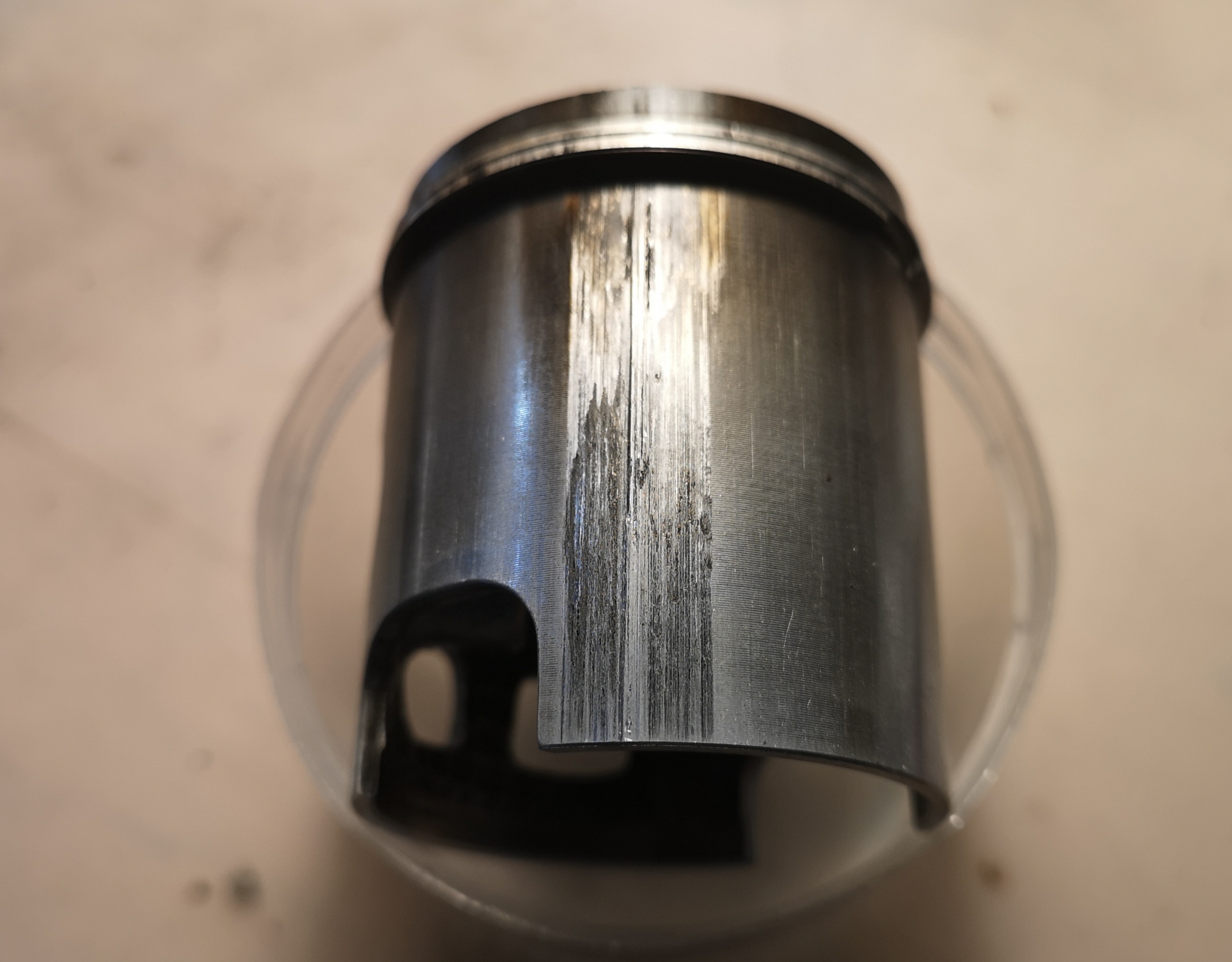

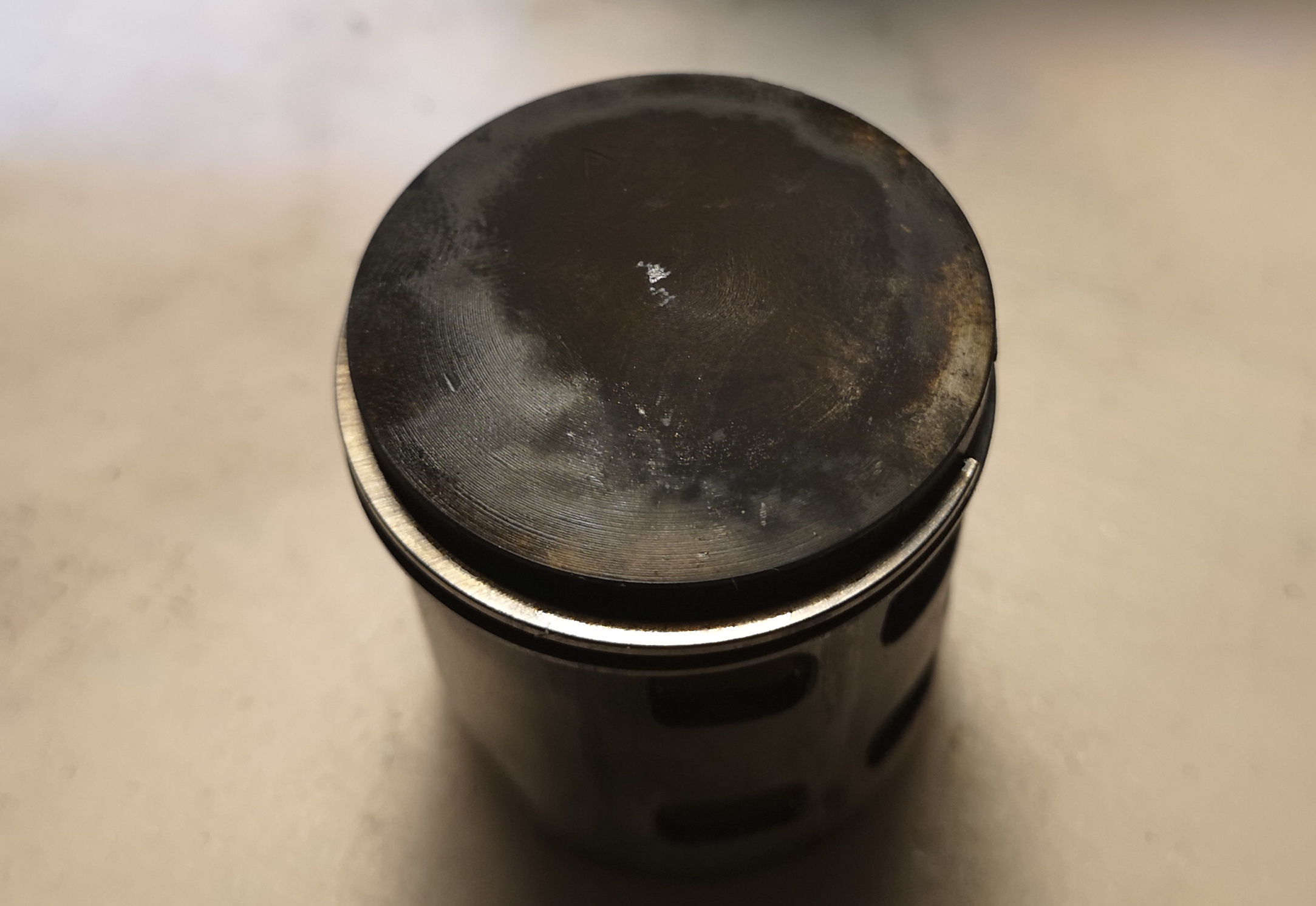

So, Motor demontiert und Zylinder und Kolben überprüft. Der Zylinder ist i. O. Am Kolben hat es einige Reibespuren. Wohl Anzeichen von einem kleinen Klemme. Daher wohl der Leistungsverlust. Ansonsten sieht der Kolben gut aus, auch der Kopf hat keine Ablagerungen. Zündung nochmals kontrolliert und Motor wieder eingebaut. Das Benzin habe ich ausgewechselt und wieder herkömmliches 2 Takt Öl beigemischt. Motor ist problemlos angesprungen. Ich denke, dass die Schmierung nicht optimal war. Ob es am Triboron lag wird die Nächste Ausfahrt zeigen.

Altes Eisen
Beiträge: 493
Wohnort: Langnau
Re: Ciao Typ C7E von 1974 aufbereiten
Beitrag von Altes Eisen »
Hast du die Reibespuren etwas wegpoliert, oder direkt so wieder eingebaut wie auf den Bildern?
SachsRixe
Beiträge: 310
Wohnort: Regio Zug
Beitrag von SachsRixe »
Die Reibspuren sind nur ganz fein, nicht einmal mit dem Fingernagel spürbar. Da hab ich ehrlich gesagt nichts nachpoliert :?
Velosolex S3300 / JG 65
Piaggio Ciao C7E1T / JG 79
Piaggio Vespa PK 125 / JG 87
und no grössers
Lolo
Beiträge: 781
Wohnort: Chur
Beitrag von Lolo »
Solche Klemmer verzeiht nur der DR... Ich finde den hart an der Grenze ..
Aber ich hätte den Kolben nicht mehr montiert.. Wenn er nochmals klemmt ,bestimmt an der gleichen Stelle..und dann..hmmm..

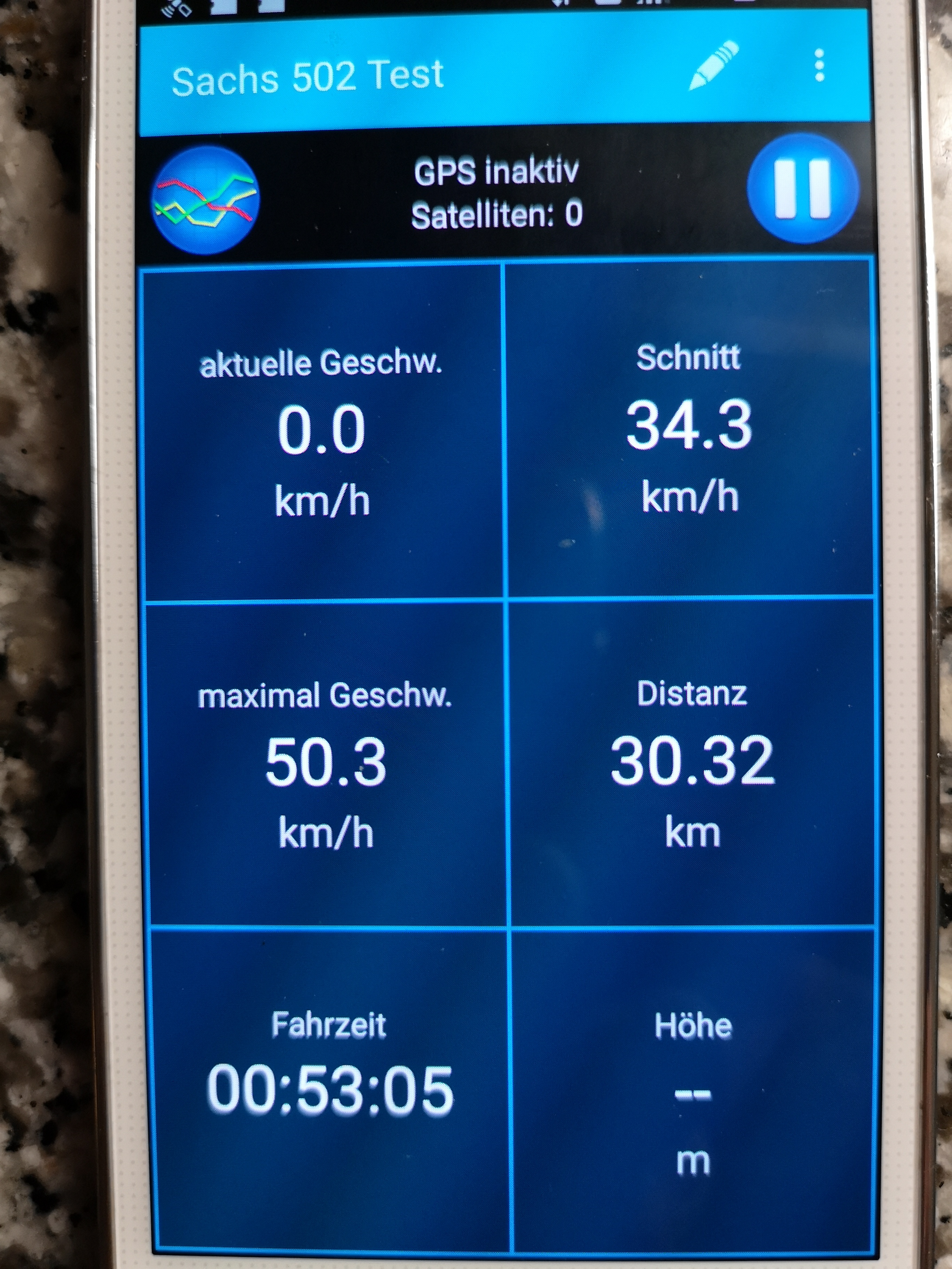

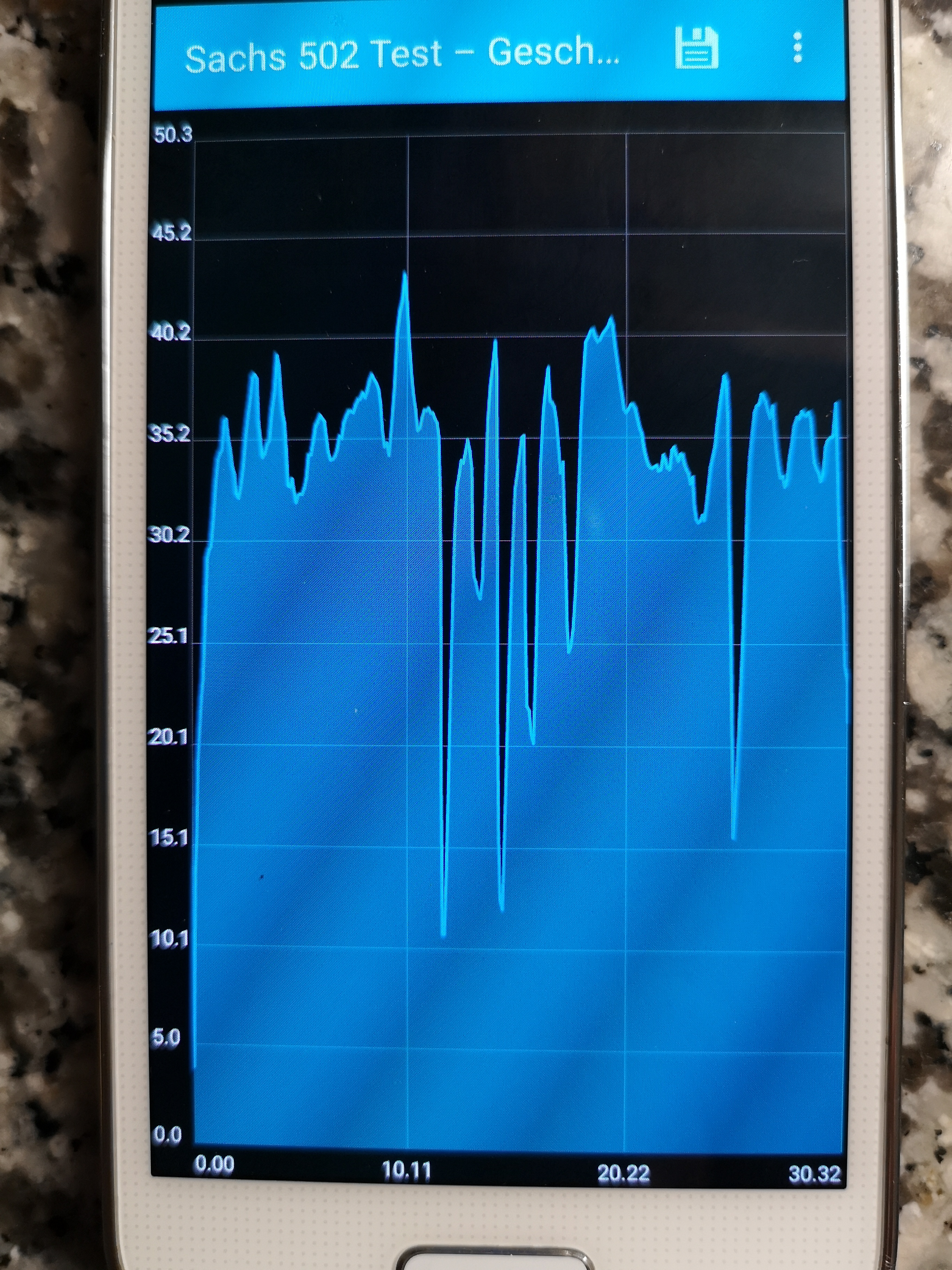

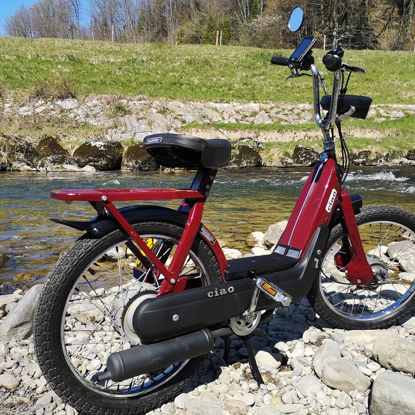

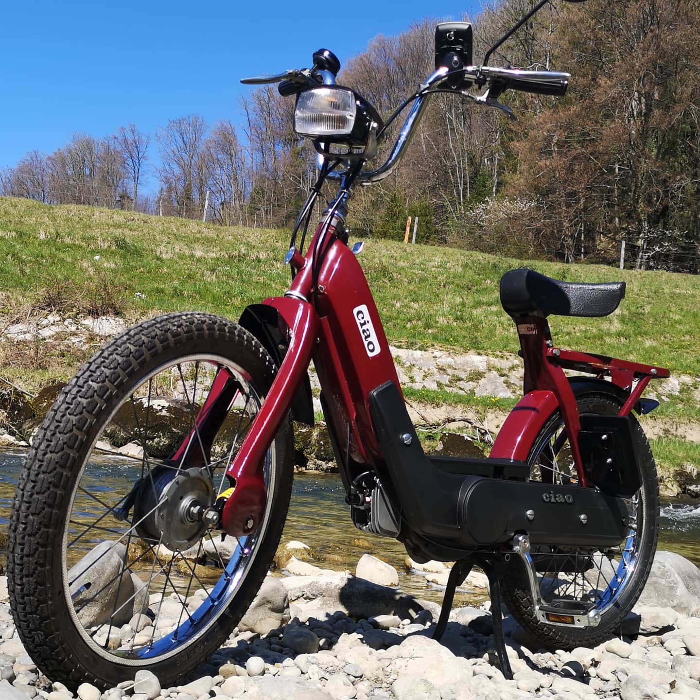

Habe heute eine Runde von ca. 50km absolviert. Alles tip top. Bin aber auch gemütlich mit durchschnittlich 38km/h gefahren. Vollgas habe ich nie aufgedreht, nur bis etwas mehr als 50km/h. Bei dieser Geschwindigkeit läuft der Motor schön rund und relativ leise. Besser als bei geringerer Geschwindigkeit. Habe trotzdem einen neuen Kolben bestellt. Sicher ist sicher.
Hier noch ein paar Bilder wie die Ciao aktuell aussieht. Kann sich ja wieder ändern :D

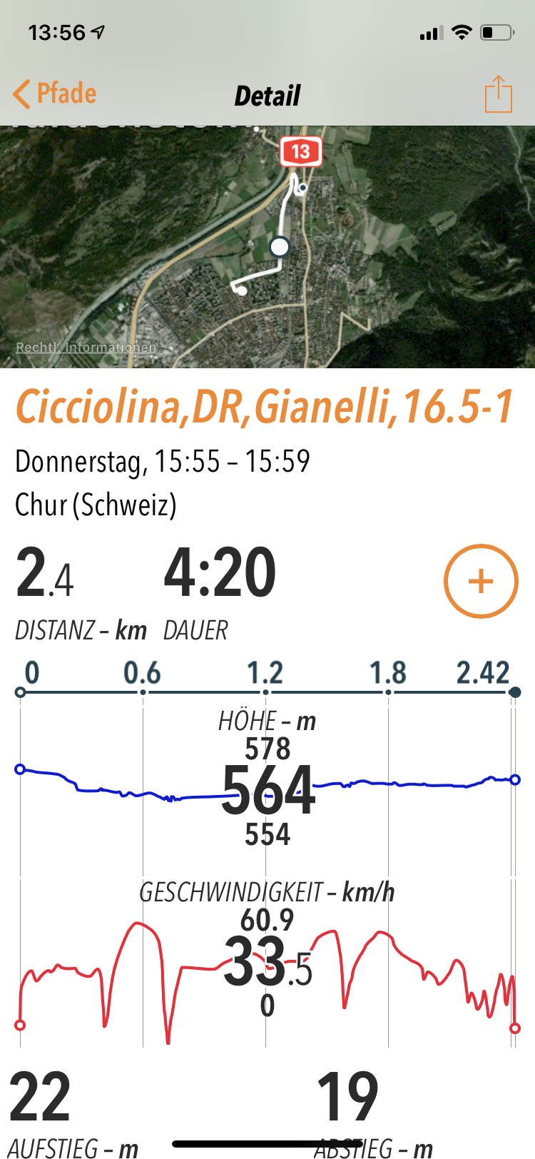

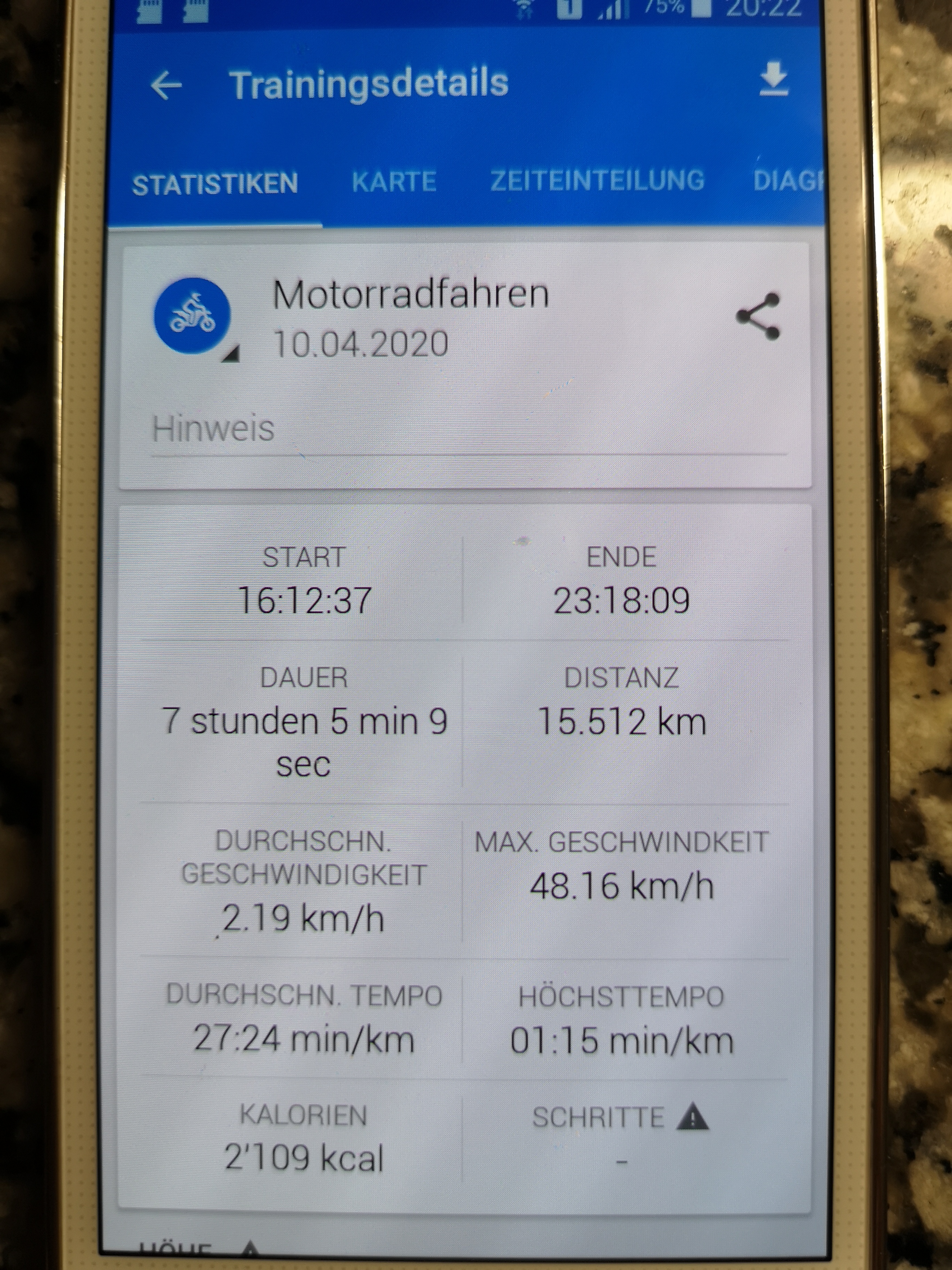

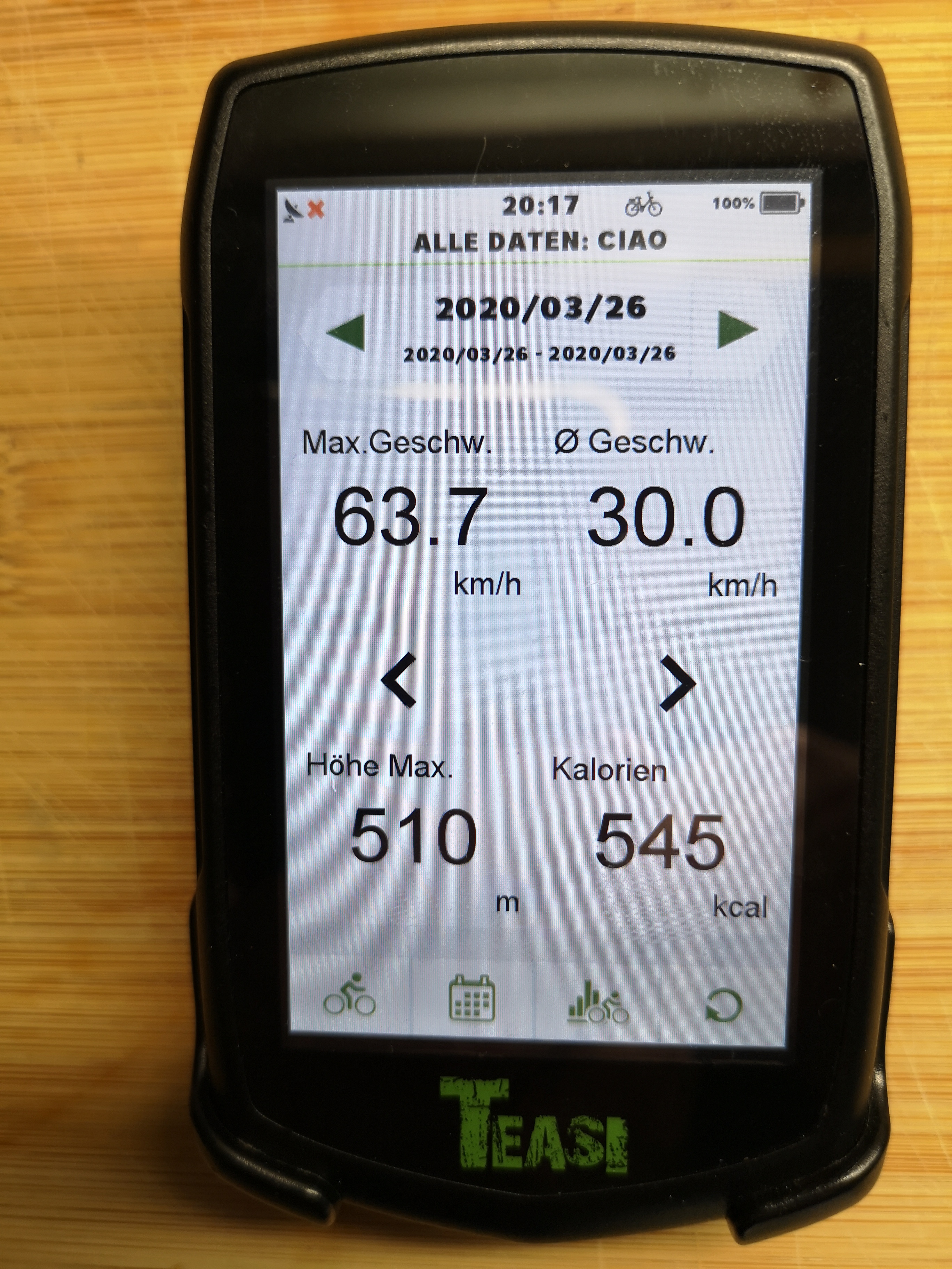

Hi, was ist das denn für eine App?
SachsRixe
Beiträge: 310
Wohnort: Regio Zug
Das ist ein Fahrradnavi Tahuna Teasi one (1).
Für Androidhändi habe ich auch schon die App Cycledroid (2+3) und GPS Sports Tracker (4)

Altes Eisen
Beiträge: 493
Wohnort: Langnau
Das sind ja sehr grosse Abweichungen..
Alles direkvergleich?
Und das da noch Kilokalorien stehen finde ich witzig..
:D
Interessant wäre noch der Vergleich mit einem Velotacho, der vom Radumfang aus misst.
Lolo
Beiträge: 781
Wohnort: Chur
Beitrag von Lolo »
Ich benutze Trails ..
SachsRixe
Beiträge: 310
Wohnort: Regio Zug
@Altes Eisen: Bei meinen Bildern handelt es sich nicht um dieselbe Strecke. Und der Kalorienverbrauch steht drauf, weil es eine Sportapp ist.
