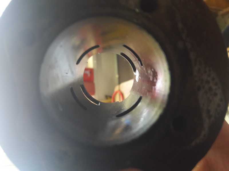

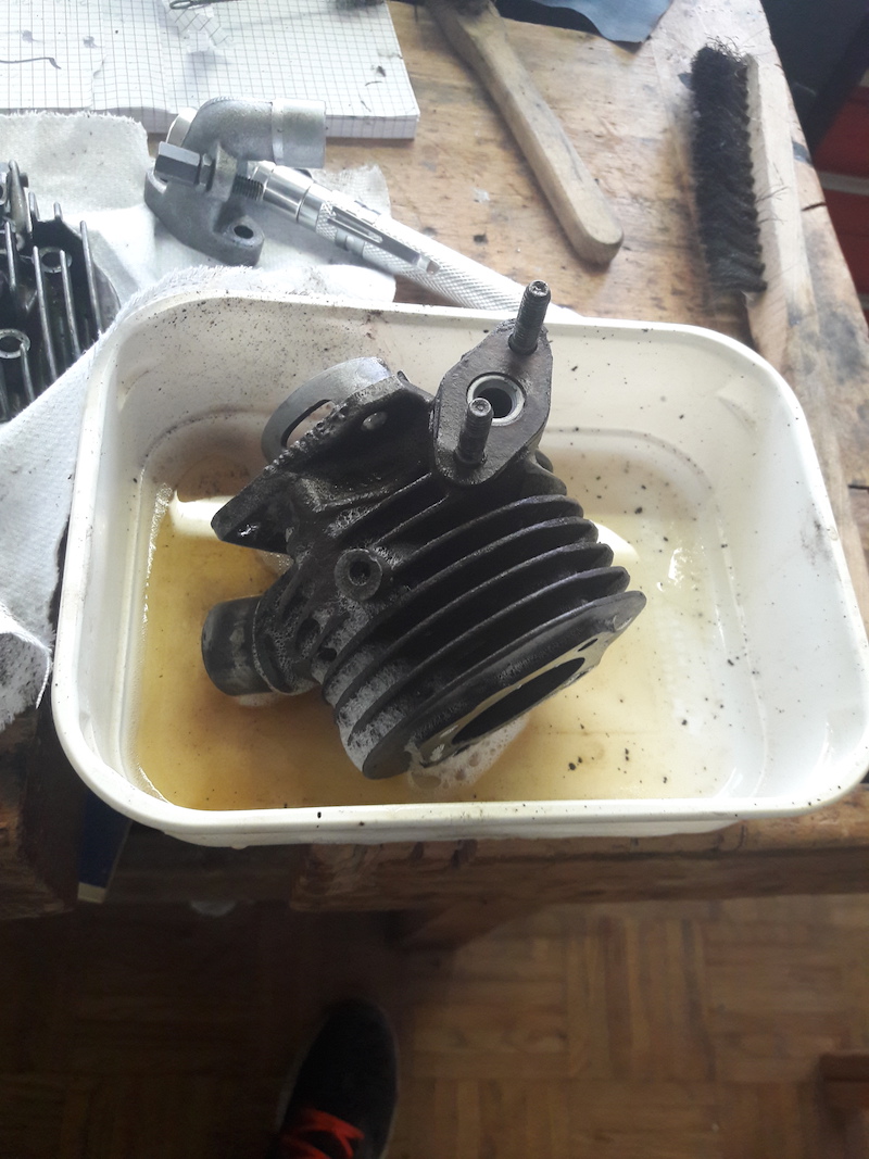

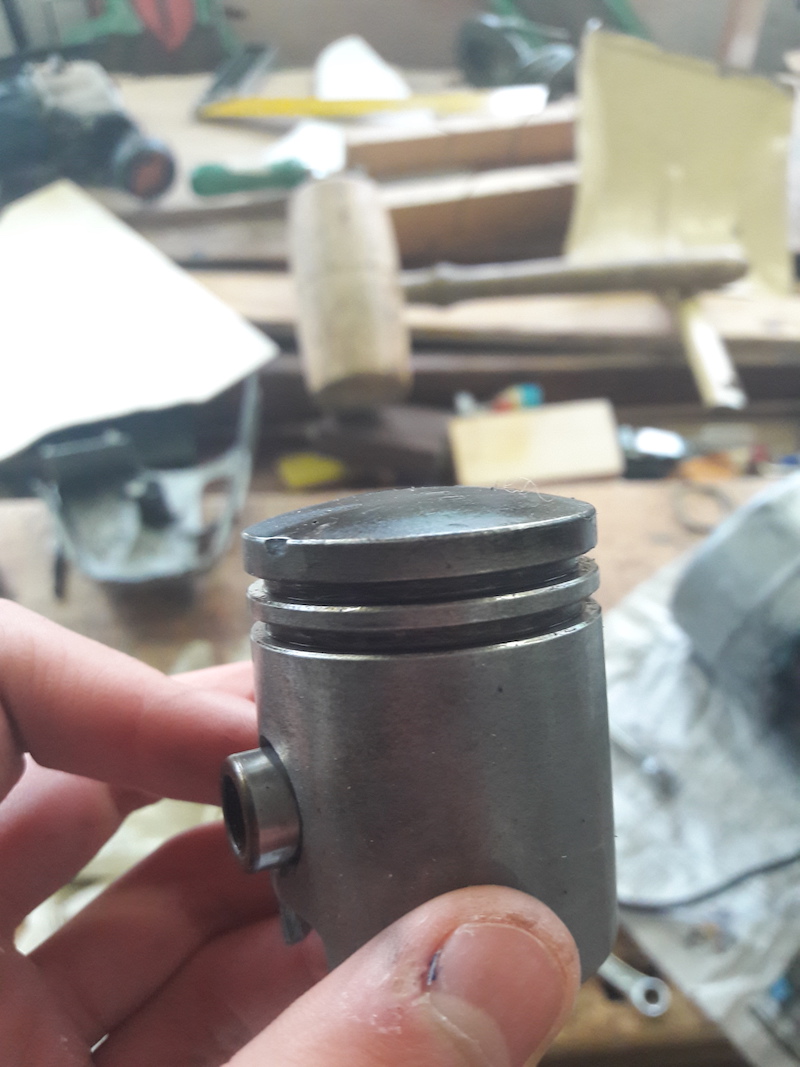

Nachdem der Dominik mir netterweise zu einem fairen Preis die Lager und Simmerringe getauscht hat und ich die Teile zum Sandstrahler gebracht habe, habe ich heute Zeit gefunden mal den Zylinder abzunehmen und mir ein Bild vom Allgemeinzustand zu machen. Kolbenboden und Brennraum waren total verrusst, der Kolben ist leidet nicht mehr in Bestem Zustand. Zum Glück sieht der Zylinder von innen tausend mal besser aus als von aussen:) Kein Rost und keine tiefen Kratzer. Wurde schon mal gehont auf 38.6mm. Bin jetzt dran, den Zylinder zu reinigen. Habe ihn jetzt mal mit Backofenspray umhüllt, mal schauen ob ich den Russ wegbringe. Mehr Sorgen macht mir die Rostschicht. Wie bringe ich die am besten weg? Und ist der Kolben noch fahrbar? Ausserdem würde ich gerne den Motor ein wenig tunen. Habe da an Hubplatte plus abdrehen, Plombe zupfen und ein Kolbenfenster gedacht. Kann jemand hier im Forum das Abdrehen übernehmen? Habe leider keine Drehbank zur Verfügung.

Kolben kannst du wegschmeissen, da fehlt n Stück ..abdrehen .. hätte Dominik machen können (bzw fräsen) .. Rost mit der Stahlbürste s Gröbste wegbürsten

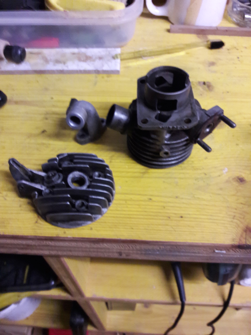

So, habe doch noch die Zeit gefunden, die QK zu messen. QK ist 2mm, Zylinderhöhe 71.8mm.
Hier noch ein Bild von den gereinigten Teilen

Re: Sachs Rixe 503 aufbereiten
Dann kannst du's jetzt ja ausrechnen :thumbup
