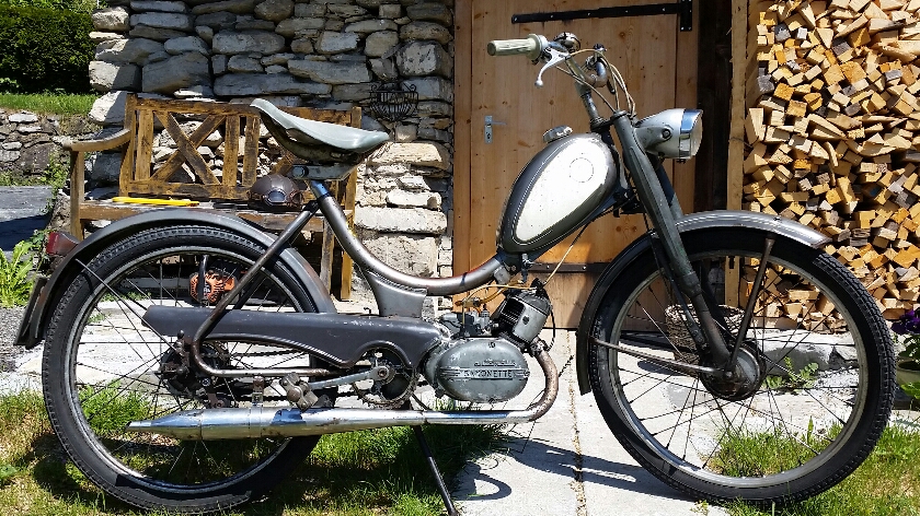

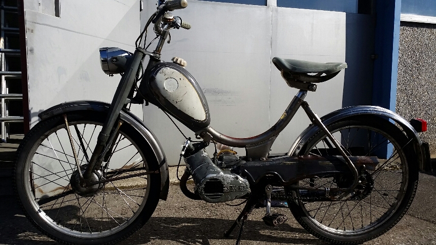

Ich bin seit einiger Zeit ein verbasteltes pony junior zu restaurieren.
Leider fehlt es an fast allem. Zum glück hat mir marcel mit dem Sattel und schutzblech geholfen.
Es ist ein Membranzyli mit defekter membrane drauf. Meine Idee ist es den Badass zu montieren!;)

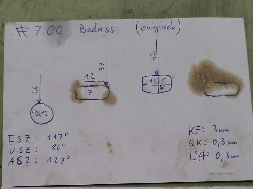

Hier sind mal die SZ und Portmaps vom Badass in original und leicht frisiert.
Ich habe mal ganz normal begonnen. Mit 12er gaser 58er düse ori pot.
Es fühlt sich fast wie stecktuning an. So leicht wie das geht. Wirklich super!
Einzig am zylikopf musste ich ein wenig ausschleifen das der 41er Kolben nicht touchiert.
- Portmap Badass Zyli original
- 2018-05-14 08.13.06.jpg (332.01 KiB) 5090 mal betrachtet

Mofa wurde halb erfolgreich entvergewaltigt.
Beim Zyli habe ich EL und AL wenig bearbeitet. Alles ist wunderschön vorbereitet und wartet nur darauf frisiert zu werden;) richtig guter Spass!
Fahren tut das Ding jetzt ca. 40 kmh und hat schönn kraft!
Irgendwie bin ich schon sehr zufrieden!
Also wenn jemand einen Membranzyli mit einem Badass ersetzen will, kann ich das nur empfehlen!
Es ist sehr einfach, preisgünstig und das Resultat ist ziemlich spektakulär!
Edit: QK und Lift stimmen nicht.
Lift ist 0.3mm und QK 1mm

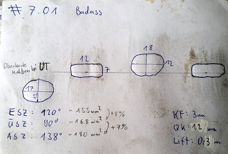

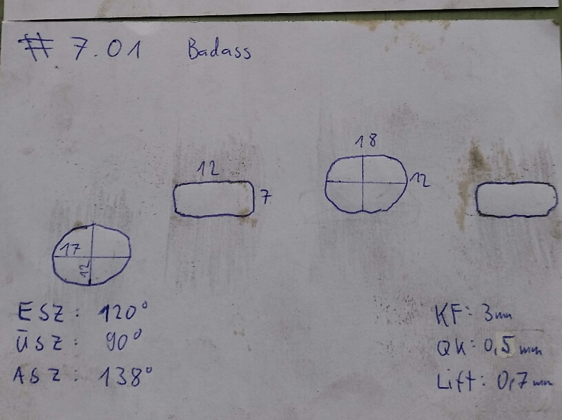

Hier ist noch die richtige Portmap.
- Portmap Badass B41 Zyli #7.01
- 2018-05-14 17.32.27.jpg (335.29 KiB) 5039 mal betrachtet

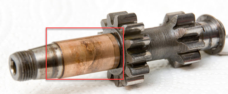

Mid dem Badass Zyli #7.01 habe i mir soeben einen Zahn aus dem Antriebszahnrad gehauen...
...kräftiges Beast!
...kräftiges Beast!

Re: BAD ASS Zylinder - Sachs 502 Nachbau & Tuning
Oder minderwertiges Zahnrad.
Egal wie gefällt mir.
Ermüdung?
hat ja schliesslich 54 Jahre auf dem Buckel!

Was ist ein Antriebszahnrad? Das Ritzel?
- Dr.Schnauzbart
- Dauerposter
- Beiträge: 607
- Wohnort: Guttannen
Nein das Zahnrad welches auf der Antriebswelle ist. Ist aber nur eine Vermutung, da ich den Motor noch nicht geöffnet habe. Ich fürchte die Automaten...
Ca. 3 mal pro Kettenumgang scheinnt was ins leere zu greifen.
Und das Mofa ruckt.
Da ich nur 1 Kettenschloss habe und ritzel und Zahnkranz i.o. aussehen müsste es fast ein Zahnrad sein...
Und das Mofa ruckt.

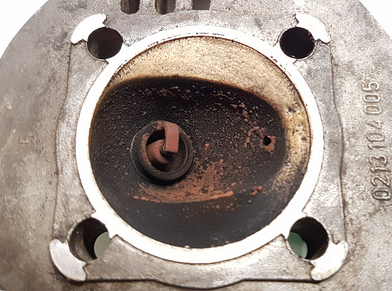

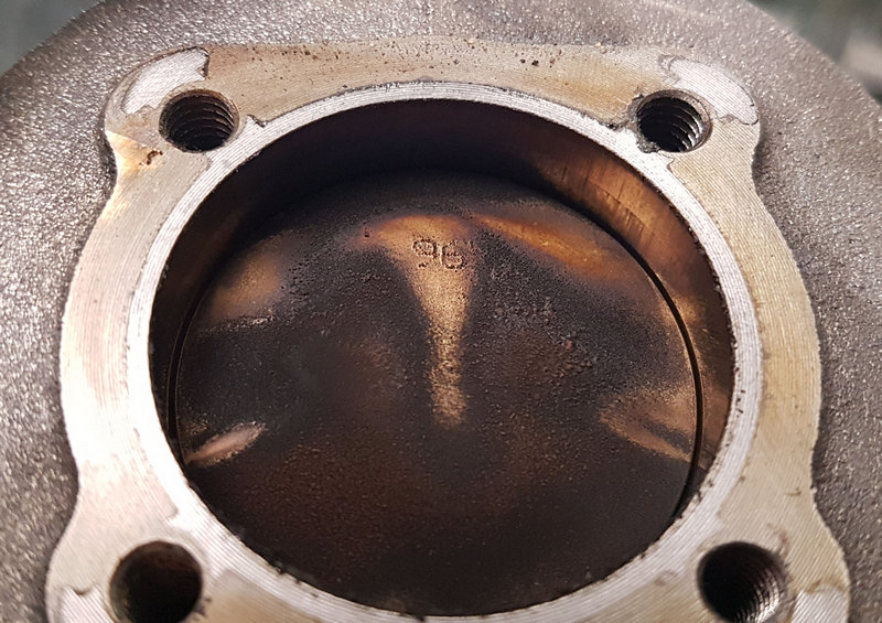

Ein kleiner Zwischenbericht.
Wegen einem seltsamen Verhalten der Kupplung und sporadischen Geräuschen die mir nicht gefielen, muss der Motor eine gründliche Inspektion über sich ergehen lassen.
Eine gute Gelegenheit zum schauen, wie es dem Zylinder so geht.
Dass er eine Spur zu fett läuft ist mir bewusst, der Zylinderkopf sieht angesichts dessen normal aus. Der Kolbenboden ebenfalls... Positiv fällt auf, dass der Kolben unterhalb der Ringe kaum Verfärbungen hat, die Ringe sind also schön dicht. Vom Zylinder selber habe ich kein Foto, der sieht aber praktisch aus wie neu.
Ich kann nicht genau sagen, wieviele km ich bereits damit abgespult habe, mehrere hundert werden es wohl schon sein.
Wenn es so weitergeht, darf der Zylinder noch sehr lange drauf bleiben.
Mein bisheriger Eindruck:

Das Getriebe sollte problemlos halten, wenn es in Ordnung ist. Die Getriebe müssen in anderen Modellen ja auch mit mehr Leistung auskommen.
Bei mir hat letzten Samstag der Kupplungskorb zu viel Spiel bekommen, deshalb habe ich meinen Motor auch gerade auseinander.
Das kommt aber sehr wahrscheinlich daher, dass die Vorgelegewelle im Kupplungslager zu viel Spiel hat. Ich muss wohl die Bronzebüchse ersetzen.
Wobei es sich ohne Vergleichsmöglichkeit nicht anfühlt, wie wenn zu viel Spiel da wäre, die neue Lagerbüchse geht aber schon viel satter in die Bohrung des Kupplungskorblagers.
