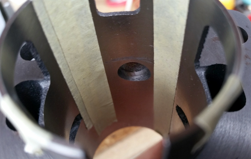

Dieser Fred ist dem optimieren des Sachs 502 Bad Ass Zylinders für den Sachs 502 Motor gewittmet.
Ich hatte Glück und konnte einen Bad Ass B41 - 2.5 Zylinder auf dem schweizer Zylinder Schwarzmarkt beziehen. :thumbup
Natürlich kann auch den original 38mm Sachs 502 Bad Ass Swiss Edition Zylinder bei Mofakult.ch kaufen, diesen auf 41mm ausdrehen und 2.5mm abdrehen. Dann sind wir wieder gleich weit! :thumbup
BADASS B41 2.5 Das Beast!
2018-05-16 14.43.47.jpg (383.34 KiB) 3286 mal betrachtet

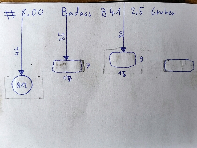

Portmap Badass B41 2.5 originalzustand
2018-05-16 14.41.16.jpg (377.29 KiB) 3286 mal betrachtet

Zylinder mit Hubplatte und 2 Dichtungen montieren und die erste Portmap erstellen.
Steuerzeiten messen und mit Wunschsteuerzeiten vergleichen.
3. Schritt

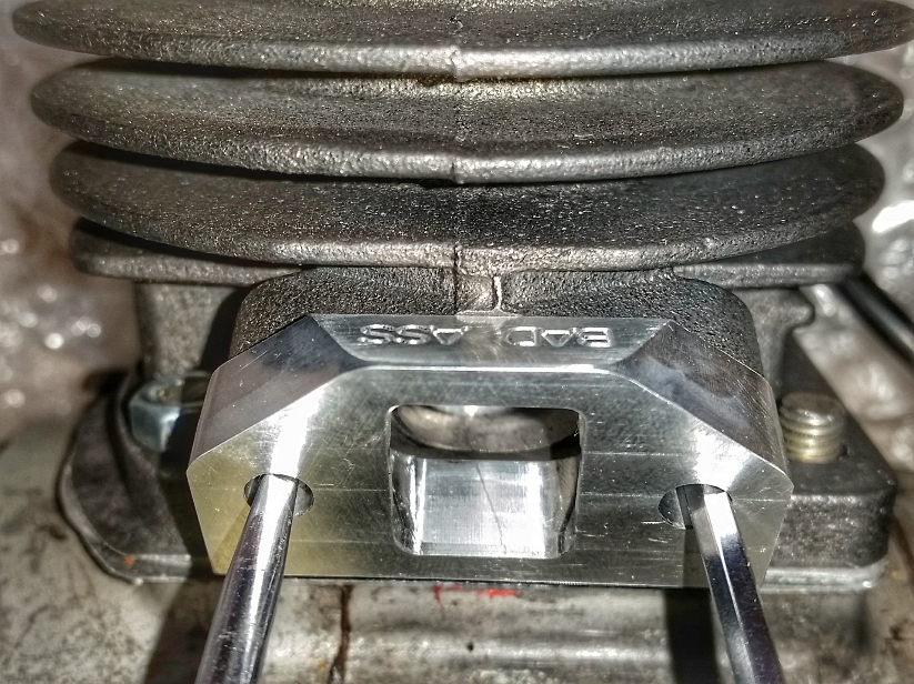

EL auf BAD ASS Adapter anpassen.
ÜS Ports bearbeiten
Zylikopf auf 41mm Kolben anpassen.
EL und AL Ports begradigen
Erste Portmap #8.01 BAD ASS B41 2.5
2018-05-16 15.51.09.png (558.55 KiB) 3271 mal betrachtet
Badass Adapter für 17er gaser
2018-05-16 15.51.54.png (992.63 KiB) 3271 mal betrachtet

Re: Sachs 502 BAD ASS B41 - 2.5 Promozylinder Erfahrungs Fre

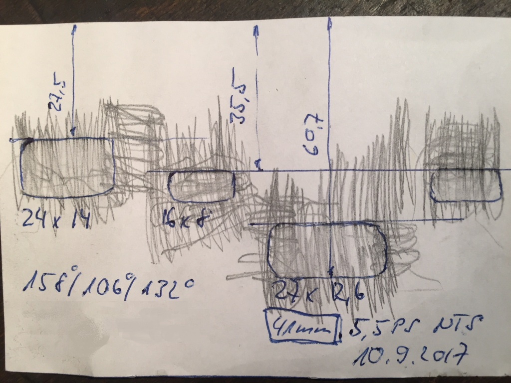

etz wird es spannend .. der 17mm Gaser-Adapter ist :thumbup
zum Vergleich das Portmap vom 41mm NTS, der ja nicht schlecht läuft :prost
Portmap NTS 5-5PS (3).JPG (223.36 KiB) 3230 mal betrachtet
für Addy.. die Reihenfolge ist .. AS / ÜS / ES .. :^^

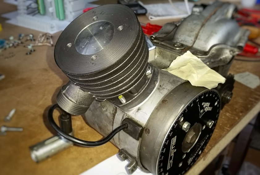

Die jetzige Ausbaustufe #8.03 wird montiert und gefahren!
Nach dieser Probefahrt kann ich beurteilen, wie das ganze läuft und wie der Zyli noch optimiert werden könnte.
:moto1:

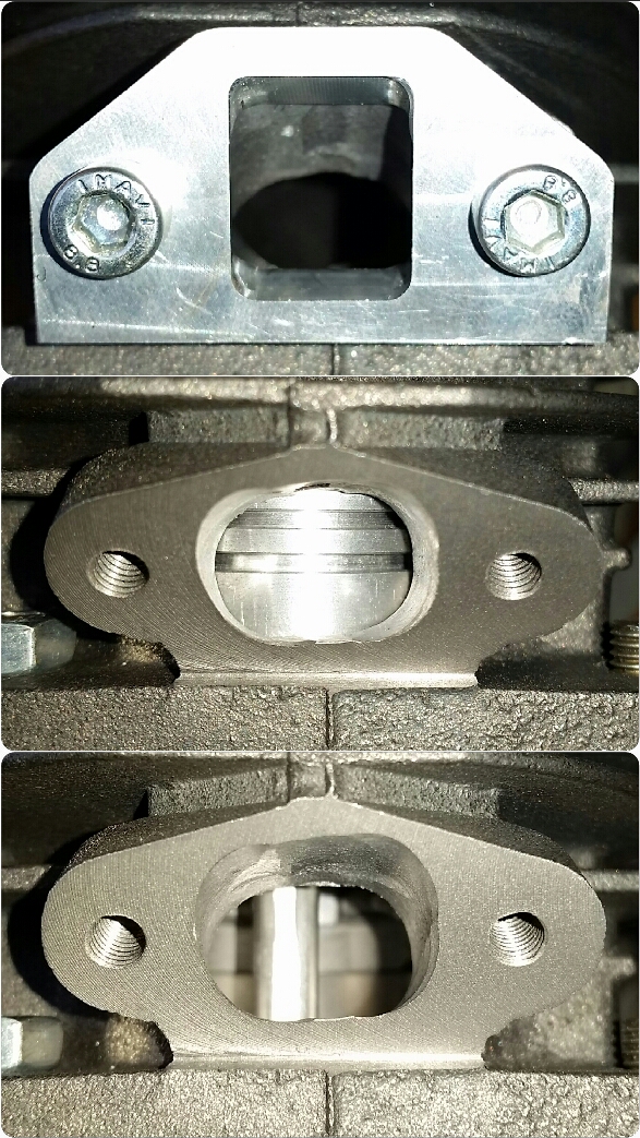

Unten ist noch der bearbeitete EL mit Adapter in UT und OT.
Und der montierte Zyli in OT.
BAD ASS Portmap die Dritte
2018-05-17 08.41.19.png (511.26 KiB) 3184 mal betrachtet
EL und Adapter.<br />Es ist knapp
EL und Adapter.
Es ist knapp
2018-05-17 08.39.41.jpg (595.92 KiB) 3184 mal betrachtet
BAD ASS zyli montiert auf &quot;Probemotor&quot;
BAD ASS zyli montiert auf "Probemotor"
2018-05-17 08.40.29.png (738 KiB) 3184 mal betrachtet
Have a fucking weekend...

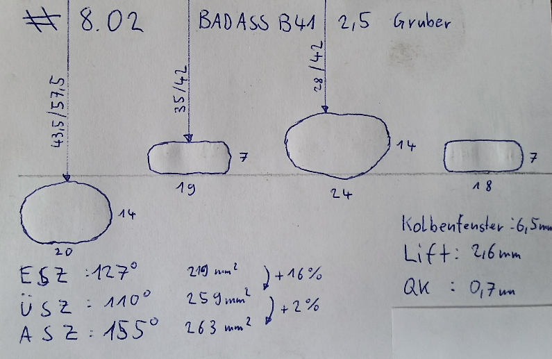

So... Nun kommt mein offizieller beitrag dazu.
hab ja auf dem Badass Töffli einen hand frisierten auf 41mm aufgebohrten Badass zylinder, 2.5mm abgedreht und 2mm hubplatte und 2x 0.5mm Dichtungen. mit 17mm badass adapter und entprechendem vergaser (chinamüllvergaser, der oft probleme bereitet...). mit dem grossen auspuff 56-60 auf der geraden (chinavergaserscheiss überfettet oft) und bergauf mit 46-51kmh an den meissten stellen.
und, was bei 2 gängern oft ein problem ist, genügend drehmoment, um IMMER auch am steilen berg vom ersten noch in den 2. zu schalten, ohne leistungsloch, auch ohne komplettes ausdrehen des ersten ganges. damit habe ich schon viele 3 gänger mit LKH nachbauzylinder bergauf überholt.
ich habe jedoch mittlerweilen den kleinen originalen auspuff wieder drauf, da der grosse einfach schei**e aussieht, und der blechige sound des originalen irgendwie das mofa zum mofa macht. :thumbup die 4-5kmh weniger sind mir da wurst..
Portmaps habe ich noch nie gmacht, weil ich es blödsinn finde, es zusätzliche fehlmessungen einbaut, immer ungenau und eeeextrem mühsam ist. Ich frisiere immer nach gefühl und ungefähren steuerzeiten direkt gemessen an der KW.
daher habe ich das outgesourced, damit die, die das verwenden, einen vergleich haben. :^^
Und daher ...hier das Portmap. mit 5mm raster zur orientierung.
die durchgestrichenen steuerzeiten kommen durch fehlmessung an nem stationierten motor mit lagerspiel... extrem was das ausmacht... rechts die, direkt am motor gemessen.
