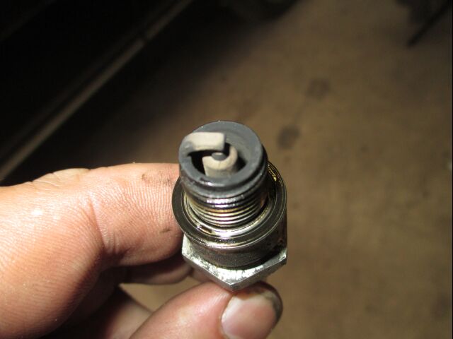

Es ist mir zudem ein rätsel wie das sein kann dass der Motor mit einem 15mm Vergaser mit 66er Düse und der Konfiguration nicht recht läuft. Auch mit 12mm ists nicht ernsthaft besser.
Mit dem Satz stimmt meiner Meinung grundsätzlich was nicht. Wenn mit einem 18mm Drosselauspuff, dem Originalauspuff sowie meines Referenzauspuffs keinerlei Unterschiede zu finden sind gibt mir das zu denken. Hölle & Teufel aber zumindest zwischen 18mm Drossel und 28mm sollten doch Unterschiede zu verzeichnen sein. Zudem laufe er mit dem 12mm Vergaser schlechter.

Momentan fahre ich gerade mit ner 64 er Düse. Kerzenbild stellt sich noch ein. Tempomässig ist es in etwa gleich. Denn das Kerzengewinde wurde überdreht und ist nun auch nicht mehr ganz dicht

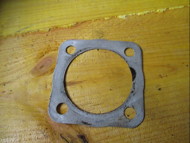

Es ist wieder etwas gegangen. Am Mittwoch lief das Töffli auf einmal viel schneller als vorher. Wegen den undichten Zylinderkopf lief es 27-28. Doch jetzt läuft es wieder 36-37. Ich fahre mit ner 62 er düse durch die Gegend und die ist warscheindlich zu mager. Auch habe ich dieses Loch nicht mehr bei 32.5 kmh wo er einfach nicht mehr lust hat hochzudrehen. Gemisch fahre ich nun 1:40 wie von Babaloo empfohlen. Aber an dem wird es wohl kaum liegen. Hat jemand eine Theorie woran es liegen kann ?
