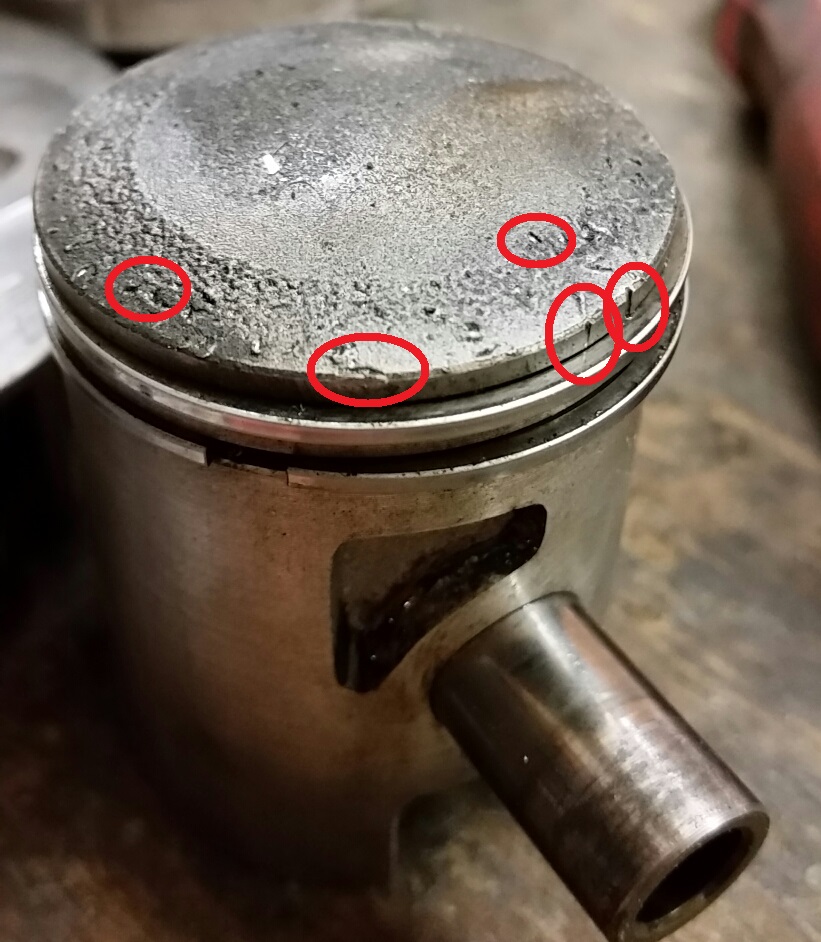

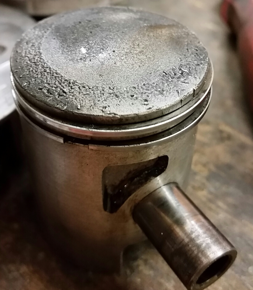

Beim Kollegen war der swing satz 40mm ca. 1.5 Monate im Einsatz.
Hier der momentane Zustand.

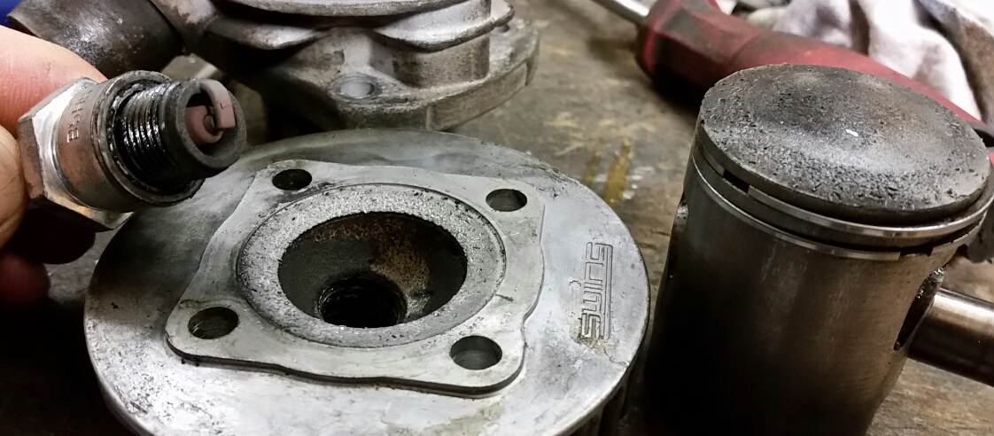

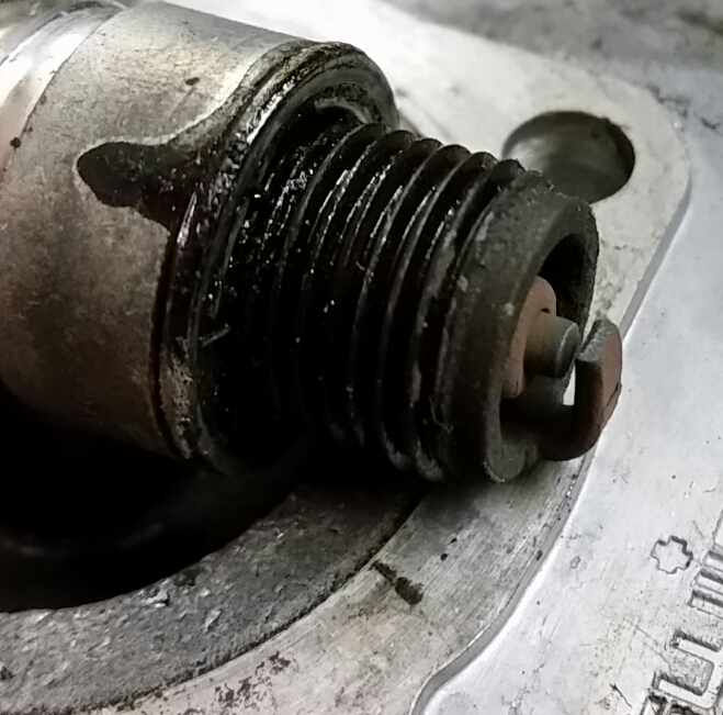

Hier noch die Kerze und Zylikopf.
Was war da los? Sieht so aus als er irgendwelche Splitter gefressen hat.

Das Gemisch scheinnt mir eher ein wenig mager zu sein.
Oder wie seht ihr das?
Kolbenbild? Kerzenbild?

Am Gemisch kann das definitiv nicht liegen. Das war mechanischer Einfluss am Werk!
und potenziell härteres material als die Alulegierungen. hmmmm.. Stahlspäne in den ÜS, Lagerkugel?

Also bei meinem Kollegen sieht er noch wie neu aus nach 2,5 Monaten, keine Ahnung was da los war.

Ich denke da wurde eine zukleine Kopfdichtung mondiert oder falsch montiert so, dass es zwischen Kolben und Kopf eingeklemmt wurde. Hört sind dann etwa so an :"rrrrrrrrrrrrrr" und bei höheren Drehzahlen etwa so "RRRRRRRRRRRRRR"

da war was drin .. an der Seite sind kleine, scharfe Hicke.. 'durchsuch' mal den Auspuff und das Kubelgehäuse.. (mit nem Magneten..)
- 2017-01-22 18.51.46.jpg (208.91 KiB) 8996 mal betrachtet

solche Kerben sind eigentlich typisch für verhuddelte Kolbenringe... Nur dünkt mich das "Stanzmuster" sehr fein für KR-Brösel....
mysteriös...
mysteriös...

Hat der Kolben evtl. eine grössere Kompressionshöhe als der originale, so dass er bei OT weiter aus dem Zylinder ragt?
Die Wölbung ragt natürlich immer aus dem Zylinder heraus, aber hast Du mal geschaut, ob der Kolben bei OT am Rand schon vorsteht?
Vielleicht kollidiert der Kolben tatsächlich mit dem Zylinderkopf und die Spuren stammen davon. Ich hätte dann zwar noch feinere Spuren erwartet, aber man weiss ja nie. Jedenfalls sind es viele Spuren über eine grosse Fläche verteilt, Kolbenringsalat gibt meistens gröbere Spuren und nicht so viele Krater.
Oder es ist beides, Kollision mit dem Zylinderkopf plus irgendwelche Krümel/Späne.
