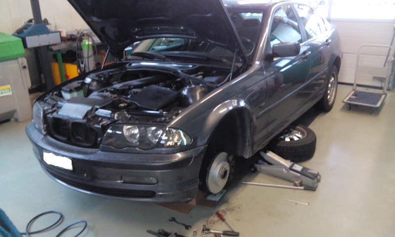

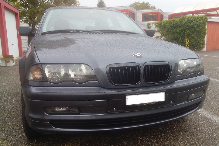

Kleiner Herbst-Service gemacht und Winterreifen montiert.
Zusätzlich Carbon-BMW Logos montiert (mache noch ein Foto).
Die vorderen Bremsen haben unter 10km/h leicht gepfiffen, das hat mich gestört. Meine Arbeit an den Bremsen hinten habe ich nochmals kontrolliert, da war alles top.
Also die vorderen Bremsen zerlegt, schon alleine deswegen, weil ich sie noch nicht inspiziert hab. Danach prompt nen Montagefehler entdeckt und den korrigiert. :facepalm: Alle beweglichen Teile des Schwimmsattels geschmiert und das Gequietsche war weg.
Re: BMW 325xi E46 Never ending Project?
Falls das pfeiffen wieder auftritt, empfehle ich dir die Kanten zu brechen und die Belagsfläche mit 80er Schleifpapier anzuschleifen. Allenfalls falls vorhanden noch den Rostrand an den Bremsscheiben entfernen. Ist häufig auch ein Grund für unangenehmes pfeiffen.
Jup, alles schon gemacht. Jetzt ist Ruhe.
Bei BMW wird jeweils ein Bremsbelag mittels einer Haltefeder in den Bremskolben reingesteckt (der ist innen hohl). Ein Füsschen wurde bei der Montage beschädigt. Das habe ich nun korrigiert.
Die Auflageflächen von Bremskolben und Bremsklotz waren auch nicht sauber und entrostet. :facepalm:

:bravo: Sieht ja richtig top aus! :thumbup
Ich weiss nicht, ob du das jetzt ironisch gemeint hast.
Wenn ja, dann stimme ich dir auch zu, die Sommerfelgen sind besser ;)

Das stimmt schon, mit den Sommer-Alus sieht er schon knackiger aus...aber auch so, wie aus dem BMW-Schaufenster :drive:

Neue Nieren:

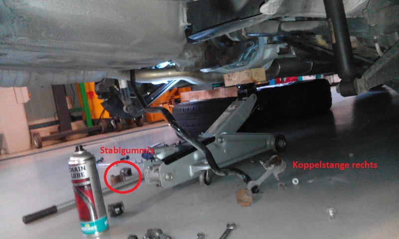

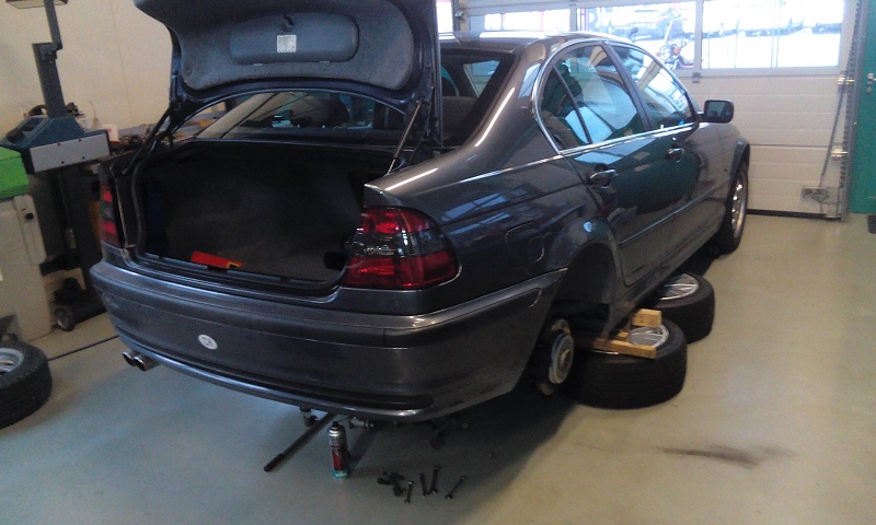

Heute wurden die hinteren Stabigummis und Koppelstangen gewechselt. Jetzt gibts auch keine Hinterachs-Geräusche mehr.
Achtung! Diese Bilder zeigen die Arbeit mit hochgebocktem Auto. Darunter zu arbeiten kann tödlich ausgehen, wenn man nicht weiss, was man tut. Meine Vorgehensweise ist nicht als Anleitung zu verstehen.
wenigstens hast du die Räder drunter.. so ab 255er bleibt genügend Platz zum atmen.. :thumbup
Ja die Reifen müssen mindestens unter den Wagen, sofern gebockt wird. Auch das Wegrollen muss mit Keilen verunmöglicht werden.
Was ich noch vergessen habe:
- Bruch der Tonnenfedern geprüft -> negativ
- Bremsleitungen hinten entrostet und versiegelt.
