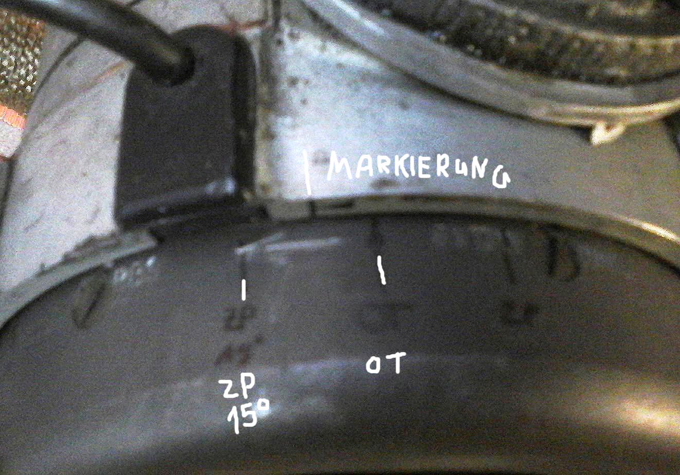

und hier nun meine Frage an Bikeman:......
Du hast ja ein super Fred zum thema, den ich einmal sehen durfte und nacher trotz intensiever Suche niemehr gefunden habe....na ja.. dort schreibst du dass der ZP beim sachs optimalerweise zwischen 13° unbd 16° vor OT liegen soll.
Ich habe bei meinem 502er jedoch festgestellt dass dierZPlatte wenn ich sie ganz im UZS an den Anschlag bringe, nur ca 8° vor OT möglich sind...Er läufat auch wie'd Sau aber mich irritiert iw deine 16°, rsp mm...
Hier das Foto dazu:
Am gehäuserand die referenz markierung. Links davon der ZP bei 15°, recht davon der falsch angezeichnete ZP 15° nach OT, was natürlich keinen Sinn macht.
das Foto ist gemacht schüst wenn de UB aufzugehen beginnt, ergo bin ich ca 8mm oder grad vor OT...? Und die ZPlatte ist bereits im Anschlag.. kann also nicht mehr weiter drehen...
irgend eine erklärung?
Stören tuts mich eigentlich nicht weil der Töff ja gut läuft, aber diese grosse differenz zu deinen angaben haben mich doch stutzig gemacht. :rules
any ideas?
Re: Glam Bobber 502 reloaded
.. du musst nur deine Markierung etwas verschieben... dann passt's schon .. :lol: :lol: :lol:
Anleitungen findet man bei den Anleitungen :^^ :facepalm: => viewforum.php?f=18" onclick="window.open(this.href);return false;
.. und die zum 'Zündung einstellen' im entsprechenden Folder.. => viewforum.php?f=56" onclick="window.open(this.href);return false;
oder genauer.. => viewtopic.php?f=56&t=17146" onclick="window.open(this.href);return false;
.. ob die 16° beim 502 auch gehen weiss ich jetzt grad nicht 100%.. müssten aber eigentlich schon.. ich hatte aber auch schon Zündplatten beim 503 die man GAR nicht verdrehen konnte.. hatten zwar Schlitze, aber eine Schraube in der Mitte, eine links am Anschlag und die andere rechts.. weisch was i meinn??
aber wenn er gut geht.. wayne..
angaben von sachs sind 1.5-2mm vor OT (beim 42mm hub motor) was in etwa 19-22 grad entspricht... aber anyway...
du kannst deinen ZZP vorverschieben, indem du den unterbrecherabstand etwas erhöst... durch abnutzung über die jahre ist der exzenter manchmal nicht mehr ganz perfekt, daher brachts ein bisschen mehr UB spiel um das zu kompensieren ;)
Also ich hab etz die Zündplatte ans maximum nach rechts gedreht und den Ub auf ca 0.8mm... :surprised:
Aber er läuft gut, hängt schön am gas, aber obenraus, im letzten fünftel gas, fruckelet das mötorli ein bischen. Springt aber gut an und dreht sauber hoch... trotzdem ich muss da wohl nochmals über die Bücher fürs ÖMM... any idea?

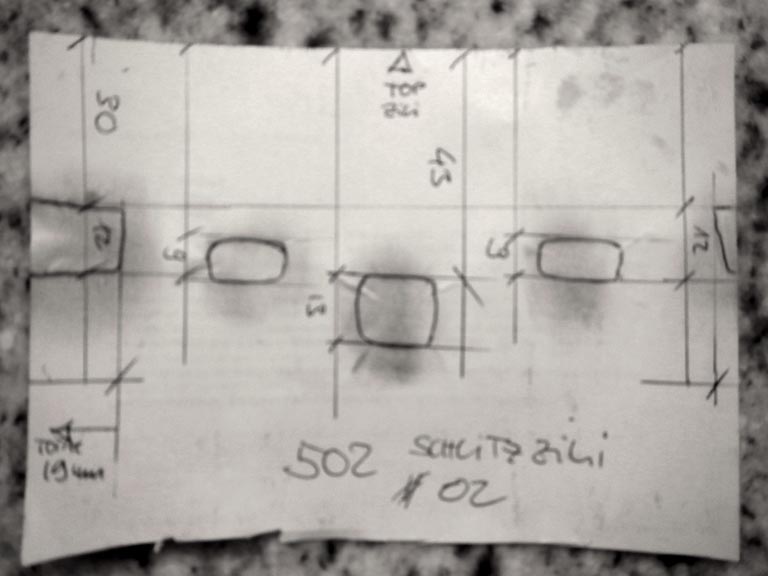

Eine andere Sache:
Zili nr.02:
3.00mm Lift, 41mm
AS: 157°
ÜS: 107°
ES: 146°
QK: 1.1
Portmap:
Was meinen die Experten dazu..? gibt es da noch Potential? ich hab den noch nicht montiert gehabt..
thanks
:thumbup
