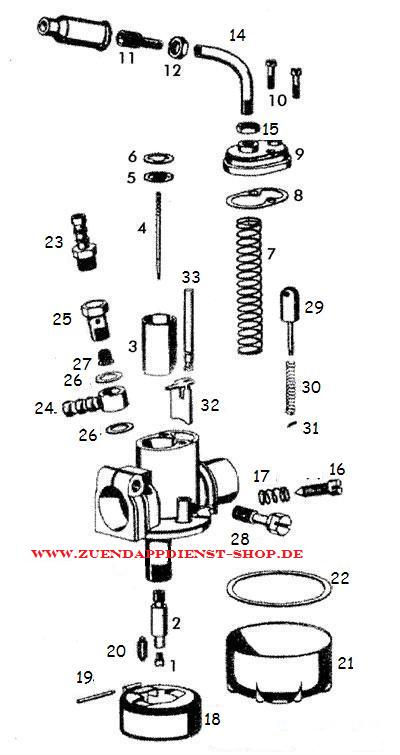

ok, hab gerade herausgefunden, dass es mit der 58er weniger stark absäuft, wenn ich vollgas fahre, als mit der 56er,57er,60er...
also weiters im text
wie stimmt man mit der düsennadel ab?

- SUBARU 360
- Dauerposter
- Beiträge: 722
- Wohnort: Seewen
Re: Zylinder ohne Plombe
Näher bei der spitze gleich mehr benzin
Näher am vergaser deckel mehr luft
Ich hoffe ich habs nicht vertauscht aber kanst es ja mal versuchen und probieren
danke, nur weiss ich nicht wirklich wo die düsennadel ist
ist sie beim schwimmer drin?

- SUBARU 360
- Dauerposter
- Beiträge: 722
- Wohnort: Seewen
Oben beim deckel beim vergaser wo das Gaskabel hineingeht.

- Sachs 503 HG
- Chefschrauber
- Beiträge: 2080
- Registriert: So 24. Jun 2012, 11:15
- Wohnort: Kanton Bern
ich sah nur eine nadel, aber die ist da, wo beim ciao das gaskabel ist, ist das die düsennadel?
und wie verstellt man die?

- Beiträge: 1244
- Wohnort: Bettenhausen / BE
nummer 4 ist die Düsennadel und du solltest nummer 5 verstellen
- Bing.JPG (41.78 KiB) 880 mal betrachtet
- Sachs 503 HG
- Chefschrauber
- Beiträge: 2080
also wusste ich was die düsennadel war^^
aber ich habe versucht sie rauszuziehen
edit: kann ich damit beheben, dass es viel zu wenig fährt, als es sollte?
