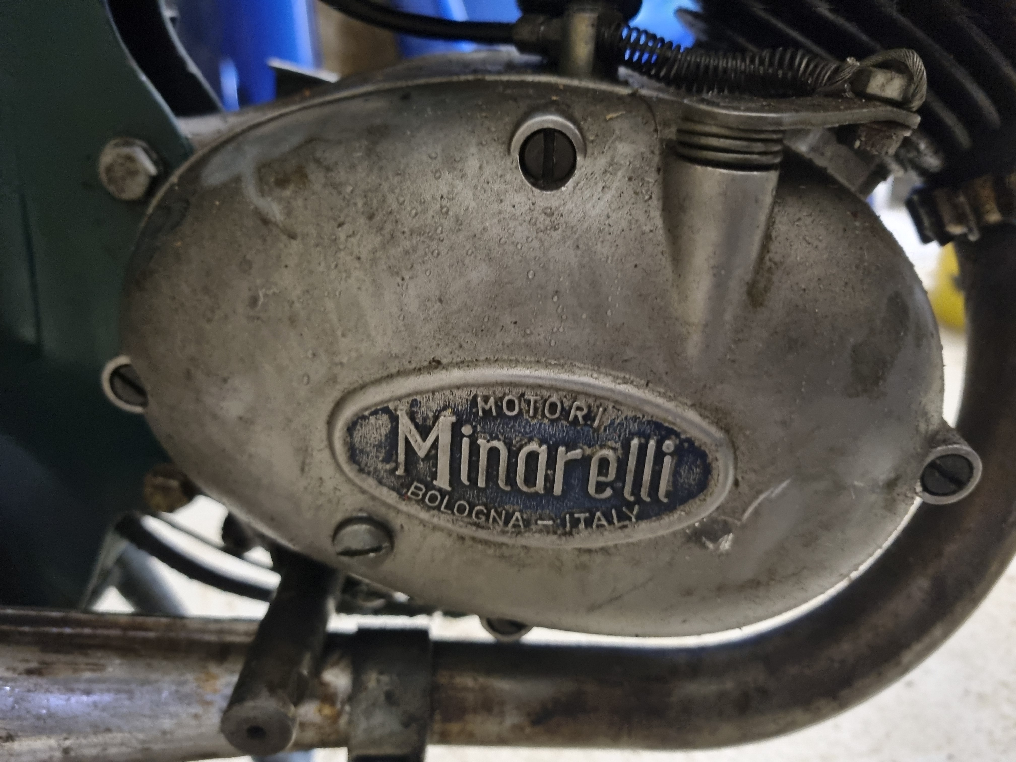

Der Motor ist von Minarelli. Ich habe sogar das Mofa auf den kopf gestellt und auf dem Tretlager (naif wie ich bin dachte ich, es könnt ja wie beim Fahrrad sein.)

Ich konnte nix mit einer TS nummer und 6503 im Targa finden...
Ich gehe davon aus das es sich in deinem Fall um eine Rahmennummer oder zumindest nicht um eine Schweizer Typennummer handelt.
Es könnte ein Minarelli Taurus sein, gabs in Deutschland, Italien, ... aber nicht in der Schweiz.
Vermutlich ein Import den du nur als Typ X korrekt als Mofa einlösen kannst.

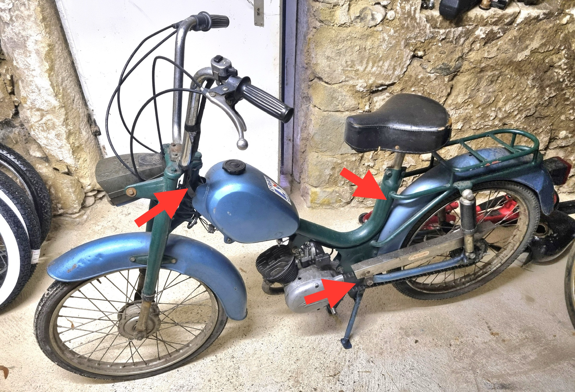

Eine weitere frage hätte ich noch.. fahrzeugtechnisch habe ich schon ganz schön grossen murks gesehen.. wie zugespachtelte rahmennummern..
Wo müsste ich sonst noch suchen? wo sind normalerweise solche nummern geprägt?
So wies ausschaut sind da 5 Farbschichten drauf..

Habe dir mal die typischen Stellen markiert. Kann jeweils auf beiden Seiten sein.
An deiner Stelle würde ich aber dem Verkäufer die Maschine wieder vor die Türe stellen und das Geld zurückfordern. Der hat dich schlichtweg „über s Näscht ab gschrisse“! Das sieht mir stark nach einem Schwarzimport aus Italien aus.
Organisierst dir besser ein Mofa mit schweizer Typenschein zum restaurieren. Das erspart dir viel Mühe und Ärger.
Für 600.- kannst du bei mir ein Peugeot 103 mit Ausweis holen kommen…
