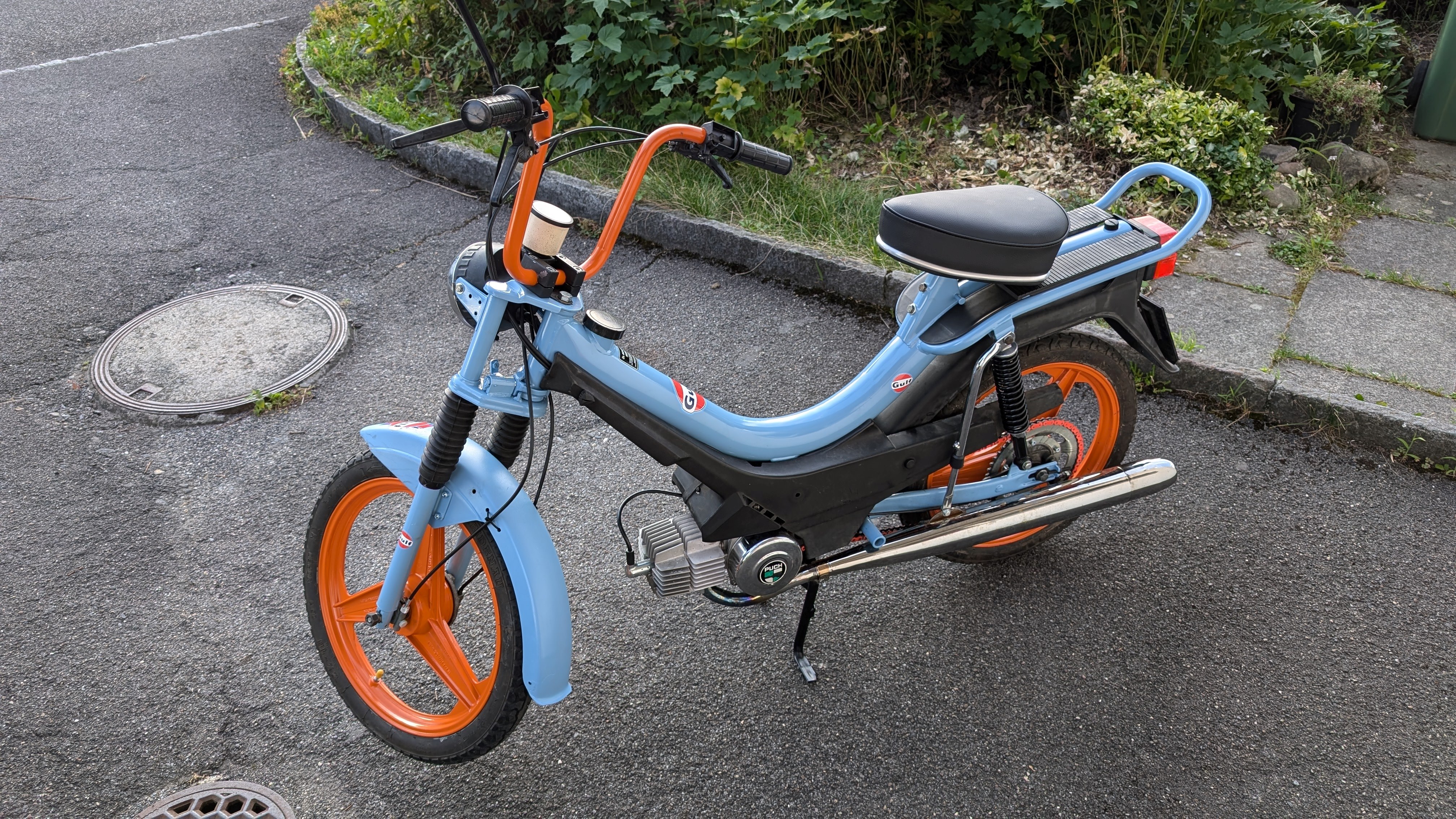

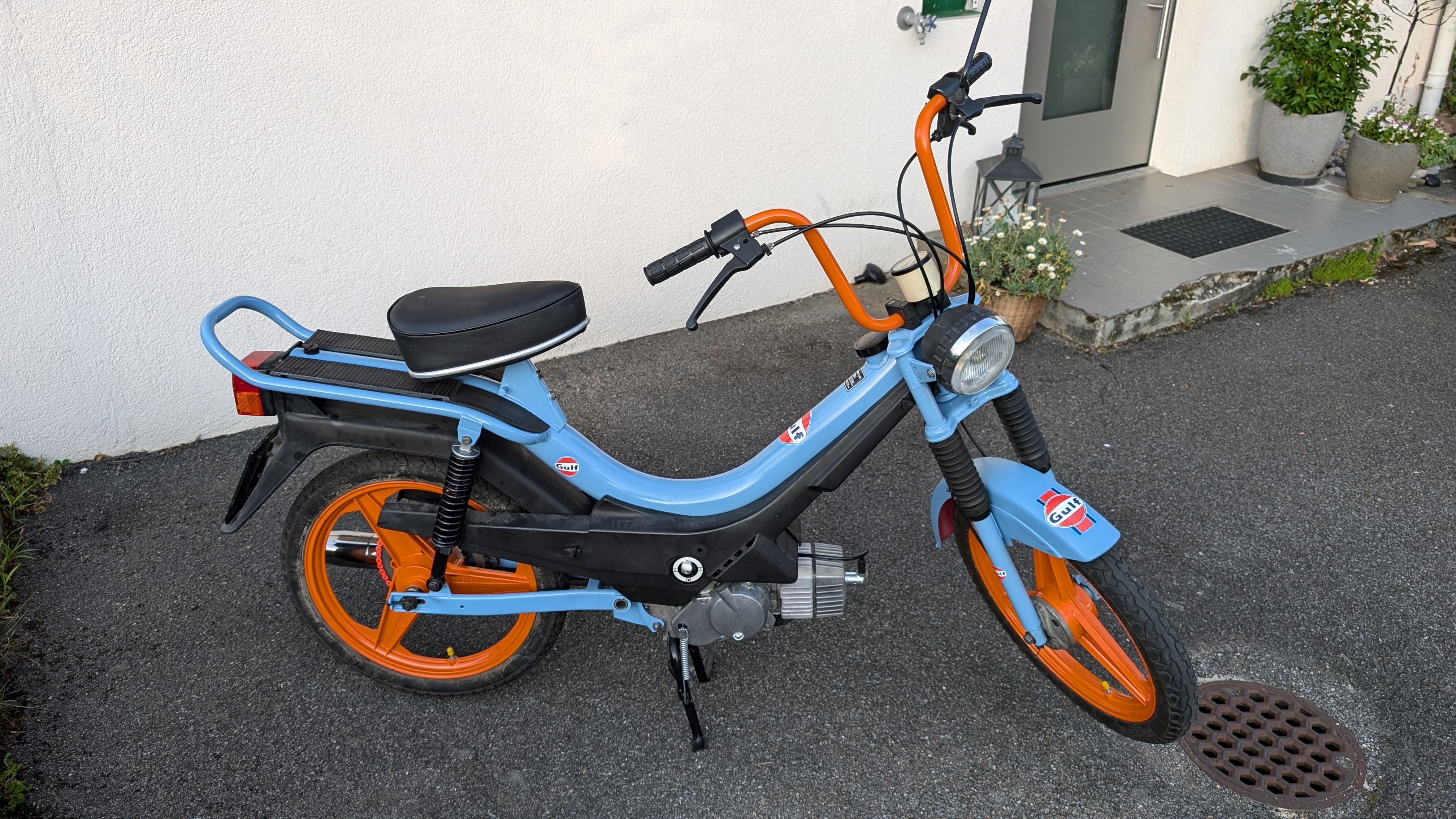

Also, hier das vorläufige Endergebnis vom Gulf-Manet.Verbaut ist ein 44er Airsal, 15er Swiing, 66Heroes Pilzluftfilter, 28er Flammrohr mit Puchshop Resozigarre. Spitze ca. 60 km/h.
Grüsse
Florian
Grüsse
Florian

Tiptop, meiner Meinung nach optisch halt zu Original, Gulf hätte doch was 'racigeres' verdient
...aber sieht trotzdem schick aus
