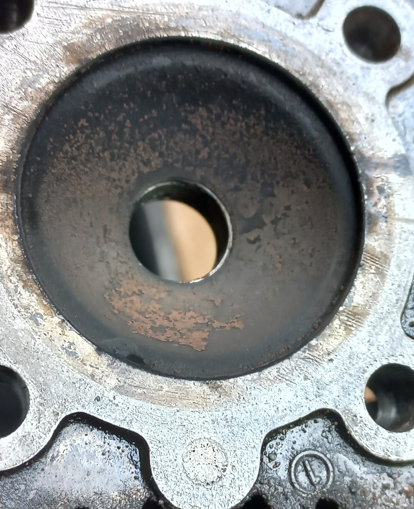

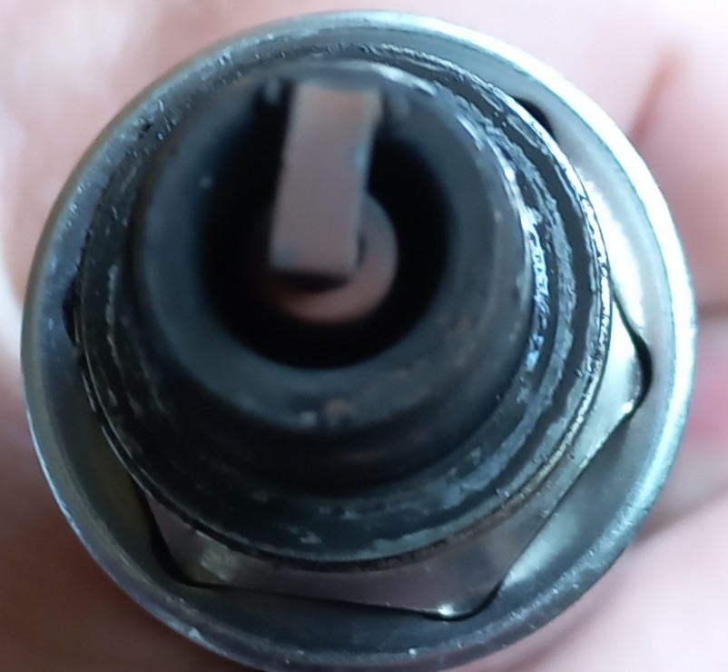

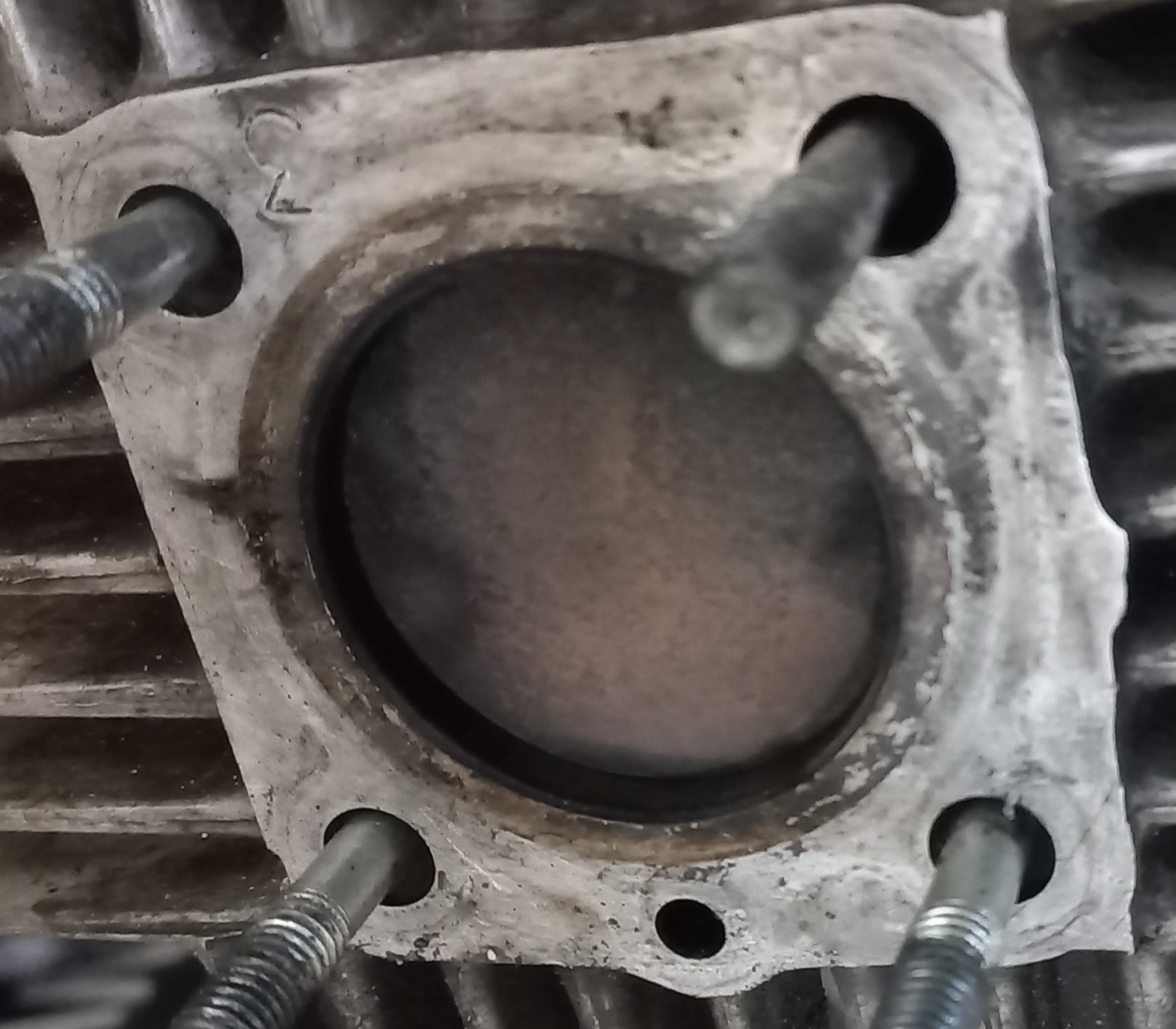

Was hält ihr vom Kerzen,- Zylinderkopf- und Kolbenbild?
E50 original mit Düse 54 (original wäre Düse 50-52). Soll ich auf die 52er runter?
Merci euch
Also ich würds lassen, lieber ein bisschen auf der fetten Seite...
Von den Bilder her würde ichs auch lassen. Kommt halt drauf an wie er so läuft. Kann sein das er mit der 52er am Berg bereits verhungert. Selber tüfteln, jst ja schnell gewechselt.
