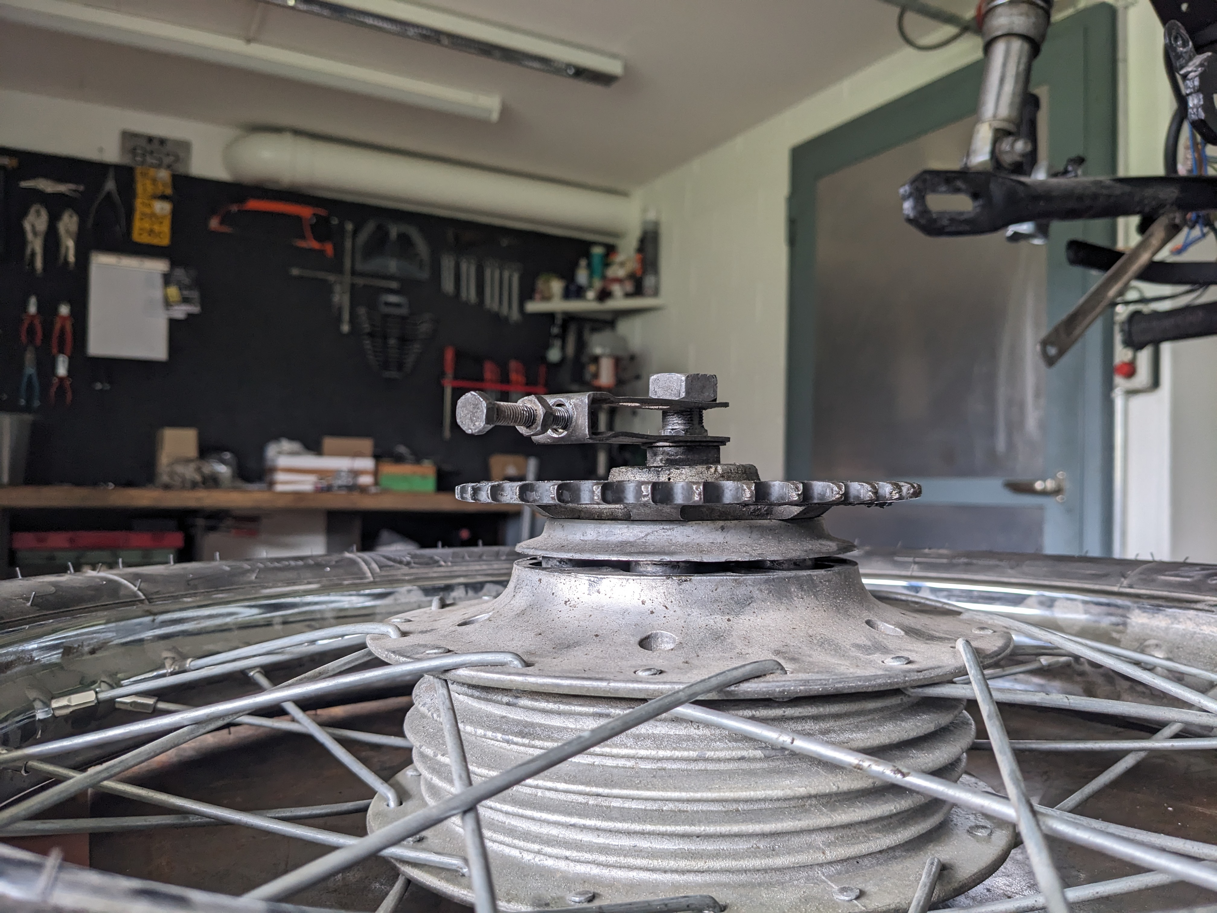

Bei meinem 50ccm Motorrad ähnlich Hercules K50 habe ich beim hinteren Rad einen Abstand. Der Abstand ist zwischen Nabe und Kettenradträger mit Anfahrgummis. Das Lager in der Nabe steht an der Schraube an. Die schraube muss erneuert werden, da defekt. Jedoch frage ich mich, muss der abstand sein? Hat jemand ein Motorrad mit einer ähnlichen Aufnahme?
