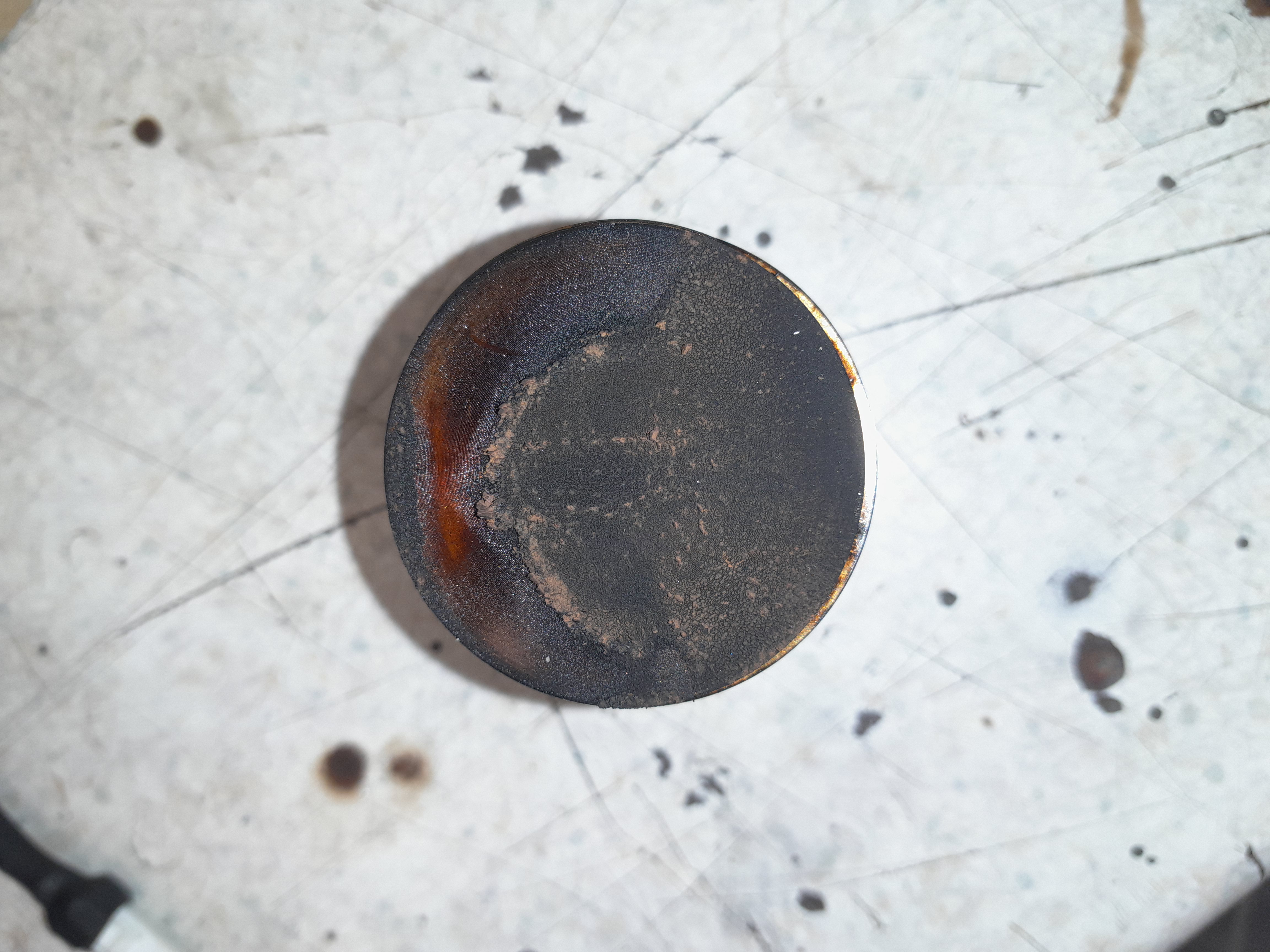

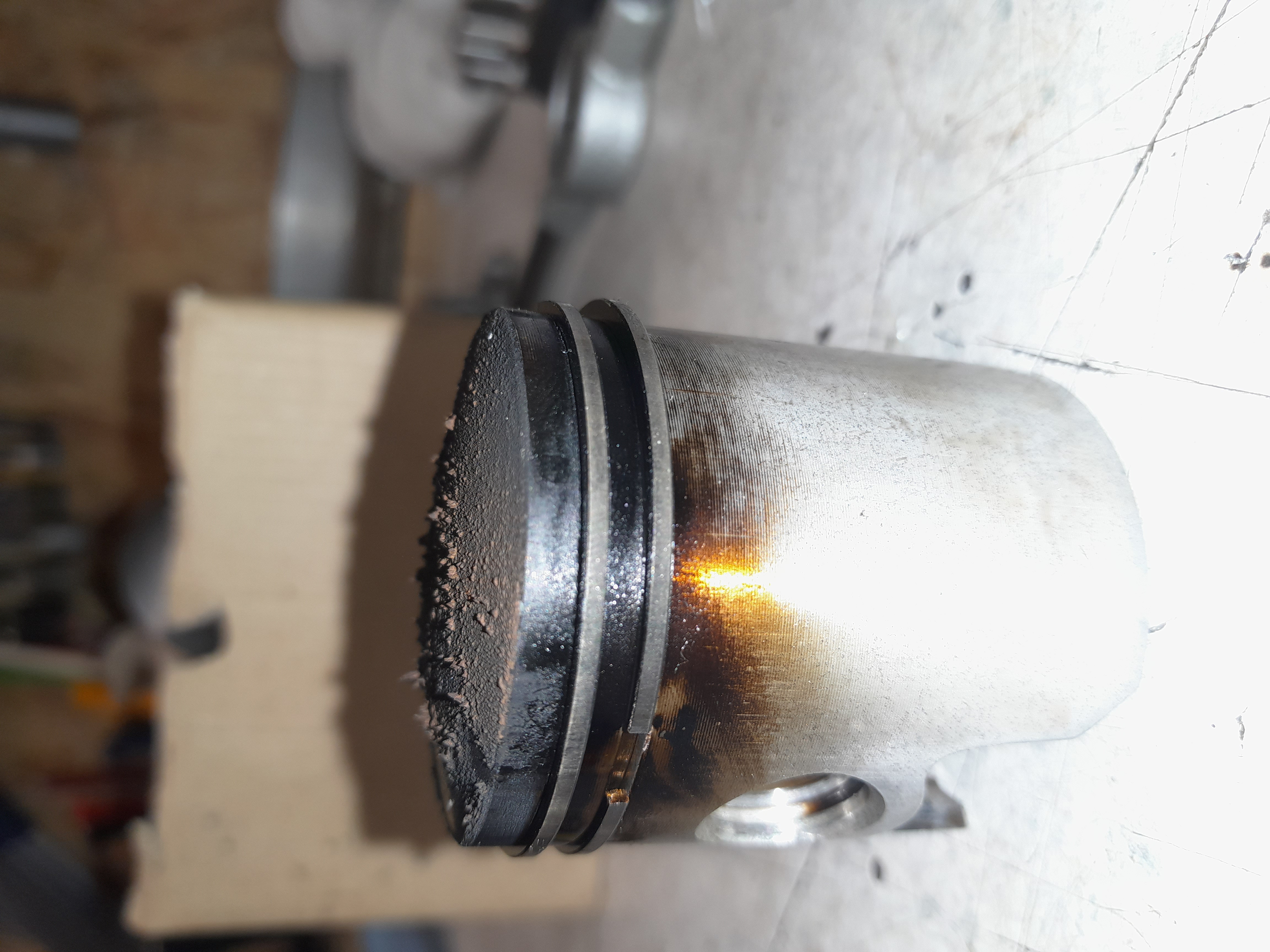

Gefrahren bzw. getestet wurde das Triboronzeug.
Leider immer wieder mit dem gleichen Ergebniss:
schwarzer Kolben an den Kolbenringen entlang... ich muss aber dazu sagen: gelaufen ist das Teil immer.
Und natürlich viel Russ am Auslasskanal.
warum auch immer... inzwischen ist es mir zu blöd geworden und ich hab das Tirboron abgesetzt und fahre wieder normales 2 Takt gemisch.

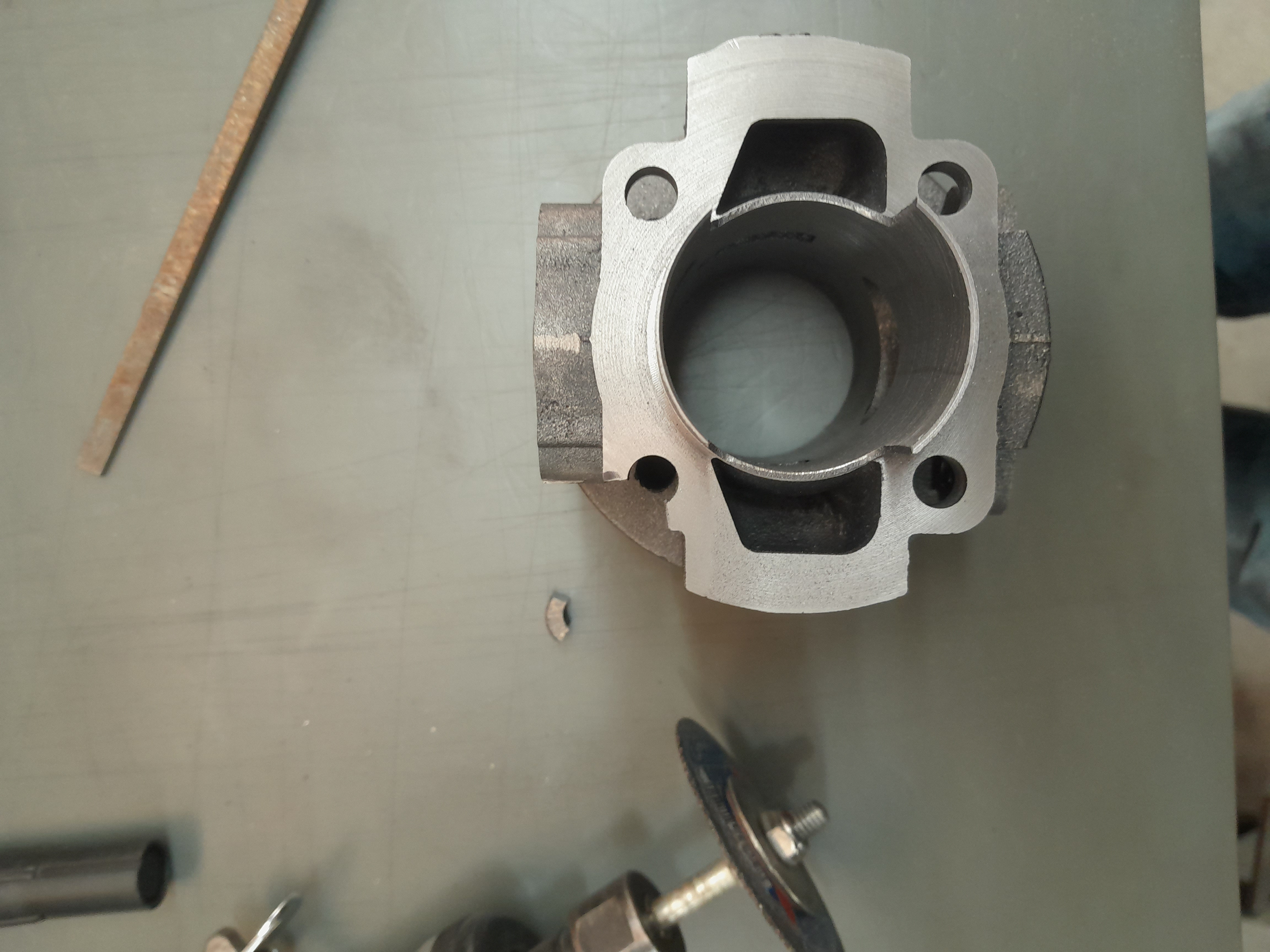

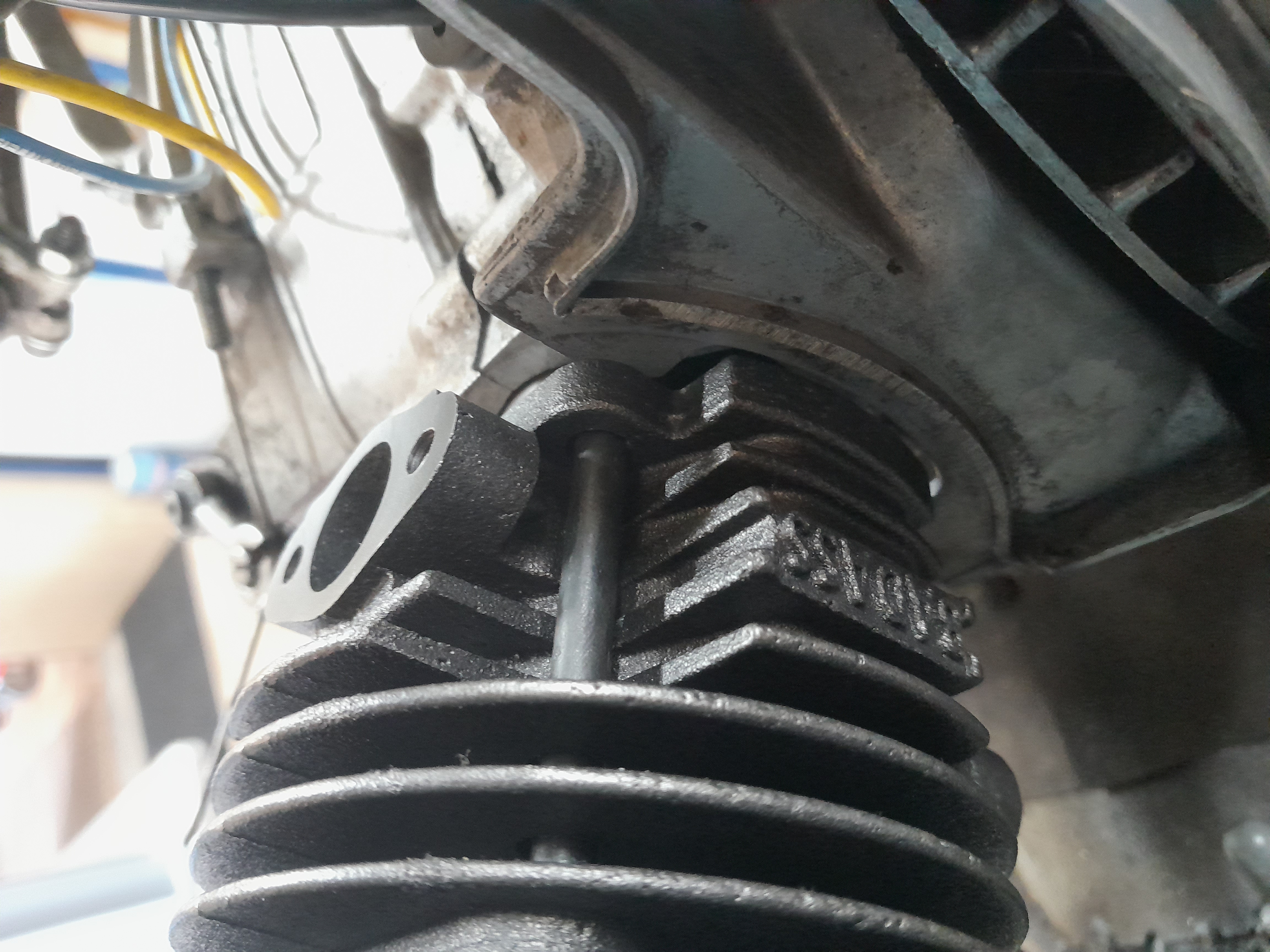

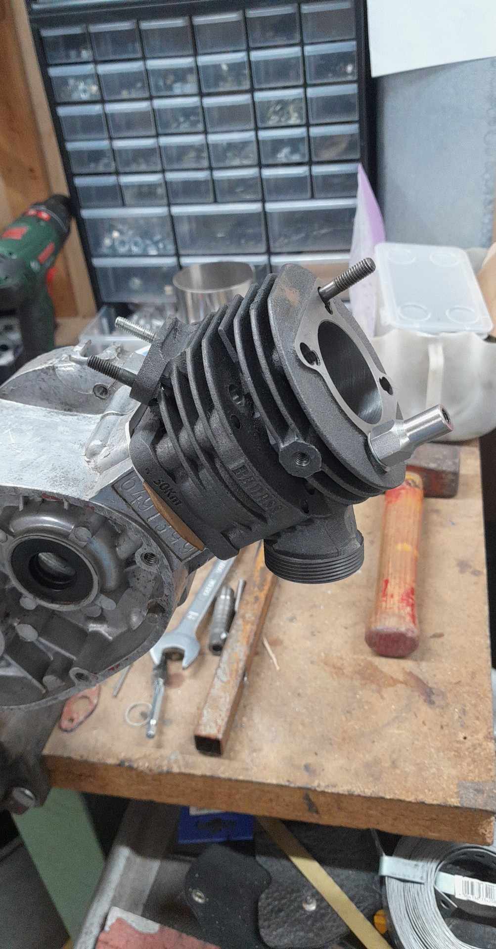

Nun aber zu dem was schon länger geplant war und nun endlich Form angenommen hat... nämlich mein Umbauprojekt "Sachs Bad Ass Pandora Zylinder auf Puch"
Hier auf dem Maxi vorgetestet: viewtopic.php?f=5&t=4075&start=253
Nun in optimierter Form am Puch Condor CS50 mit 3 Gang montiert.
der Zyli must entsprechend den Stehbolzen aufgebohrt werden, was eigentlich ziemlich gut geht.
Damit er ins DS Gehäuse passt musst aber der Zylinderhals auf 43mm gefräst werden, Danke ADDY!
Und da wir als erstes mit Puchkolben hantierten, wurde der Zylinderfuss auch weggefräst.
Das stellte sich im nachhinein als unötig heraus.
aber egal, dafür gibt's ja Hubplatten, in dem Fall eben selbst gemachte.

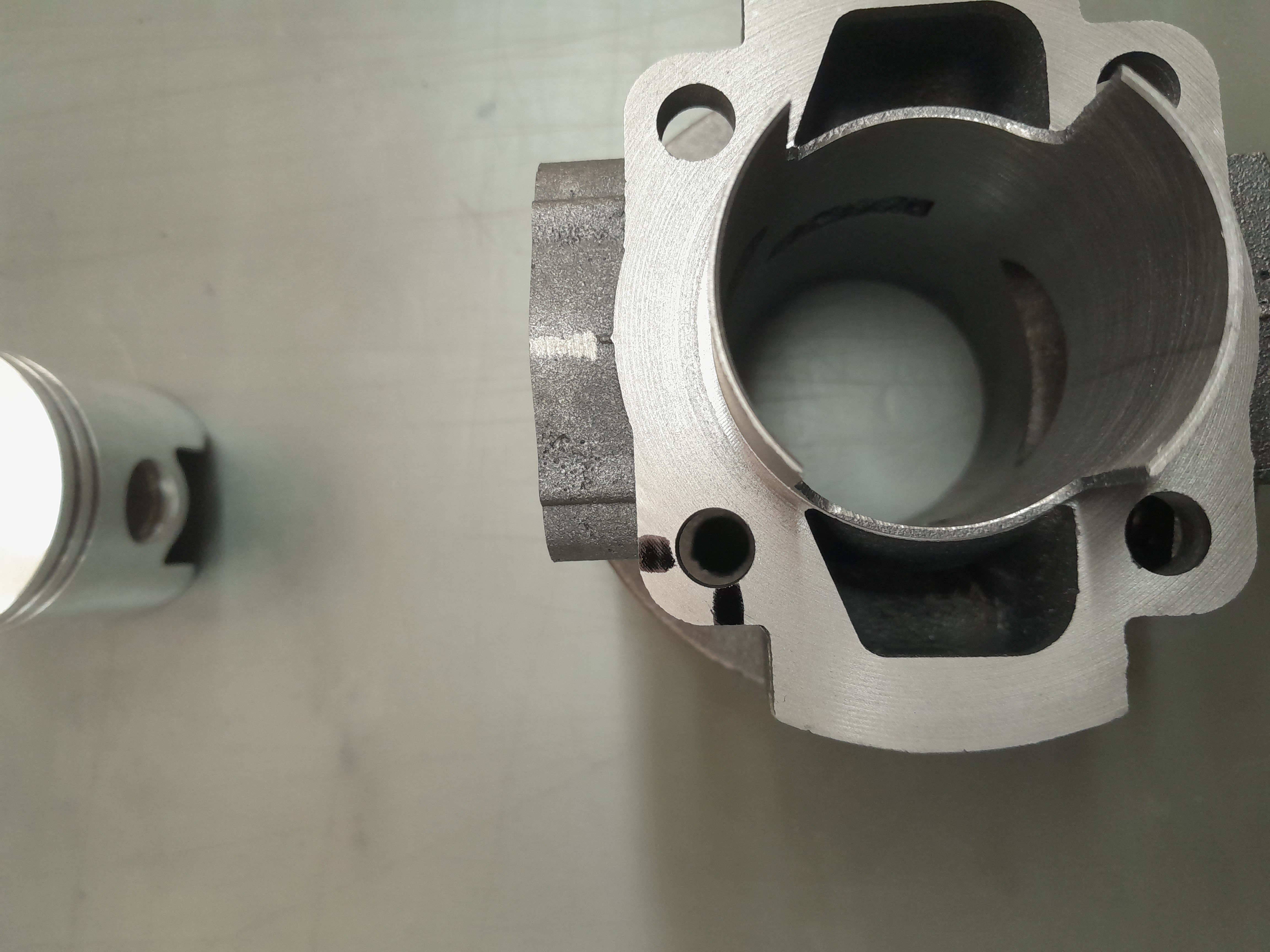

Hier noch auf dem Testgehäuse zwecks Steuerzeiten usw.
Verwendet wurde nun in der endgültigen Form der orginal beim Pandora beiliegende Sachskolben.
Das führt dazu das der Kolben natürlich oben ca 2-3mm raussteht, so wie auf dem Foto.
Natürlich könnte man mehr Hubplatten unterlegen, bzw. dickere, aber das würde die Steuerzeiten wieder zu sehr in die höhe Treiben.
ÜS 130 wie auf dem Maxi damals ist einfach zu viel. Angestrebt werden 110-115 Grad.
Das geht nur wenn man den Zylinderkopf ausdreht so das der Kolbenkopf da bitz rein steht.
Das sieht dann so aus:
auf eine entsprechend zentrische Montage ist natürlich zu achten.
...und siehe da, es funktioniert.
Ein neu geschweisster krümmer sowie 19er Delorto und ab die Post...
läuft auch relativ gut, muss noch etwas optimiert werden in der Abstimmung, aber kommt gut.
Mehr power als ich bis dato mit dem 40mm Puchzylinder für 40 Euro vom Puchshop hatte. Wobei ich mit dem noch nicht ganz fertig bin.
Der Vergleich wird später noch weiter geführt.

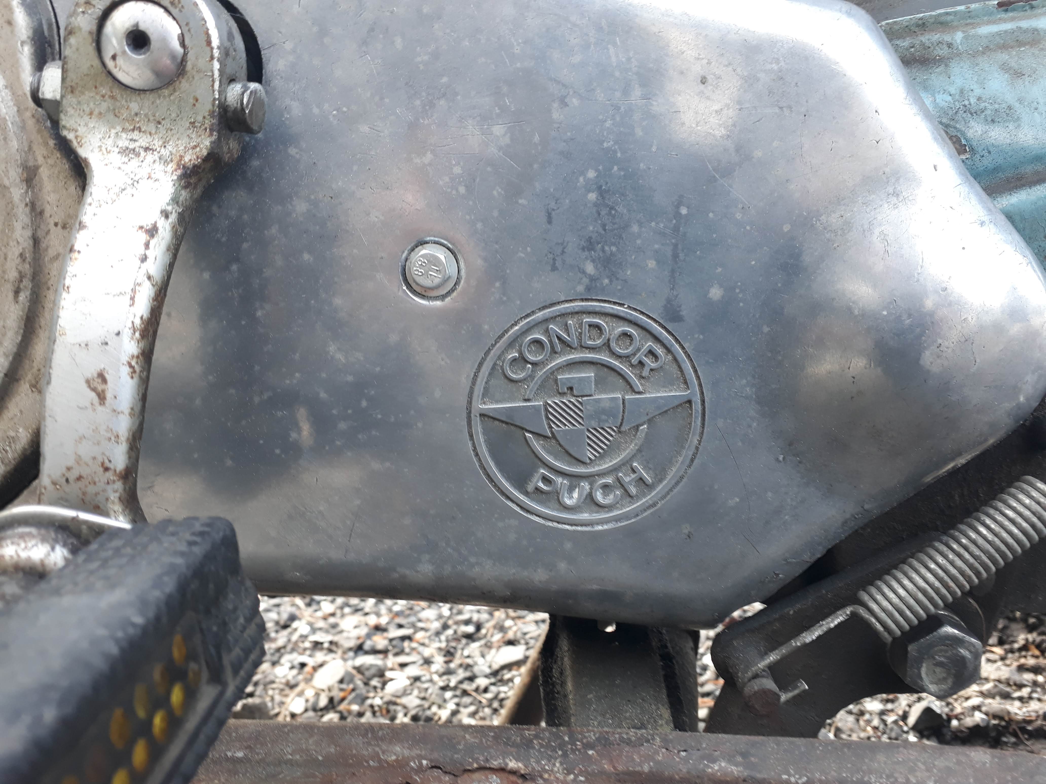

Re: Puch Condor CS50 bzw. DS50
Condor
puch
- 20190303_150950.jpg (405.97 KiB) 224916 mal betrachtet
- 20190303_150943.jpg (686.14 KiB) 224916 mal betrachtet

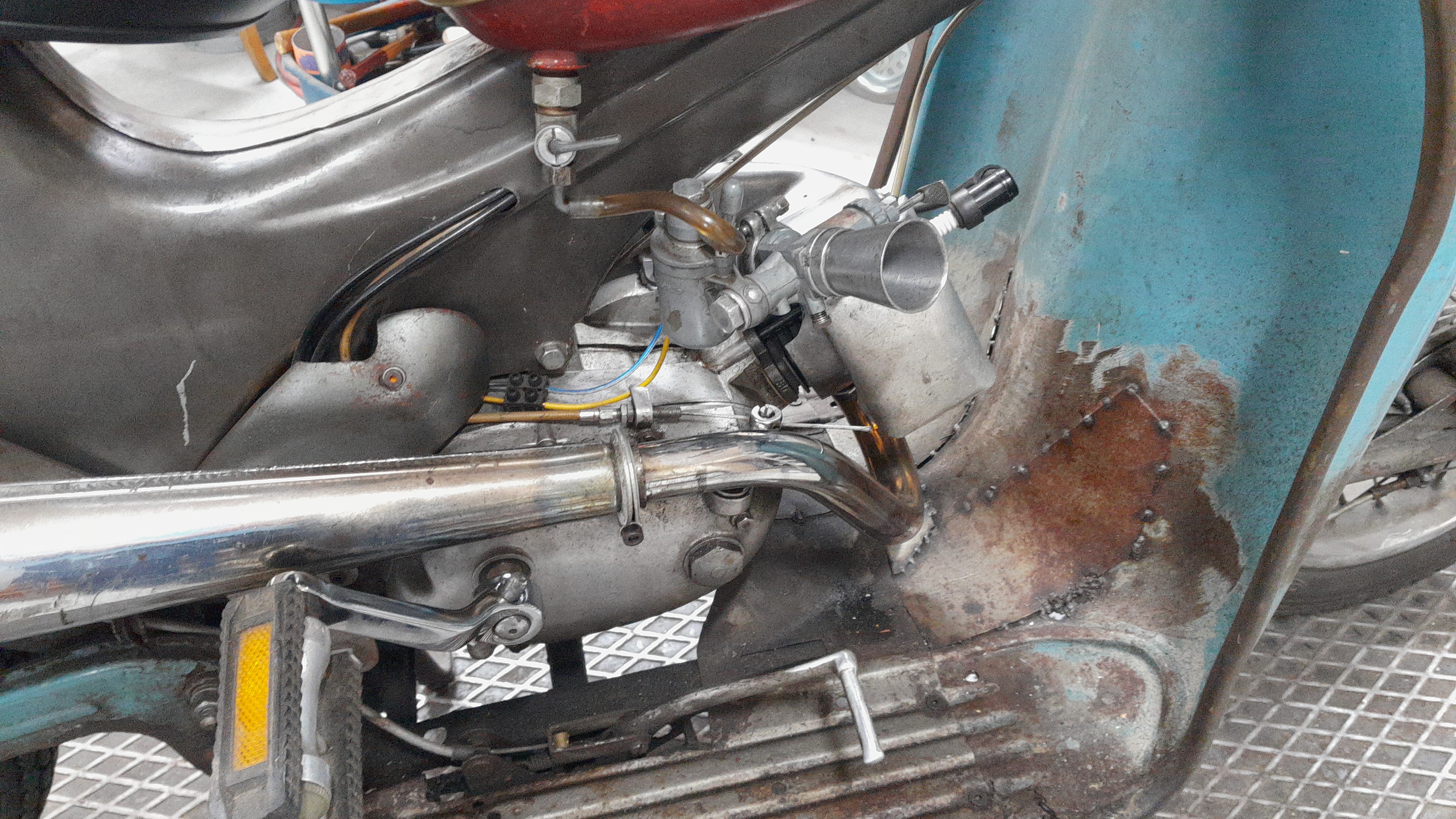

noch ein kleines Feedback zum Bad Ass Sachs 503 Pandora 41mm auf dem Puch:
Der 19er scheint mir doch etwas zu gross zu sein. Ich denke ein 17er würde gleichviel Leistung erbringen, was aber noch zu testen ist.
Warum der 19er nicht ausgereizt wird ist mir noch nicht ganz klar... am Luftfilter kann nicht liegen, fahre ja ohne
evtl. ist die Abstimmung doch noch nicht optimal?!? Oder es liegt am Oldtimervergaser der einfach mehr zur Optik als zur Leistungssteigerung beiträgt.
Position ist auch nur Suboptimal, da der Auspuff so nahe an der Schwimmerkammer vorbei geht dass diese zum Wasserkocher wird.
Im grossen ganzen verhält es sich so:
SEHR(!) viel Drehmoment... ich fahr damit, was sonst nicht möglich war, im 3ten Gang und die beiden anderen sind nur noch Matrikulation.
Endgeschwindigkeit ist leicht besser, aber nicht wirklich erwähnenswert.
Er kämpft sich sehr leicht in den hohen Drehzahlbereich, aber flacht dann ab... gehts leicht abwärts oder hilft der Rückenwind, dann dreht er doch einiges höher.
...also irgendwo ist da noch der Knopf drin (deshalb die Vermutung das der 17er Vergaser vielleicht besser wäre.. oder es liegt doch Auspuff?)
ich weiss es noch nicht... da sind noch ein paar Tests nötig.
Das ganze Beweist aber dass der Bad Ass Pandora auf einem Puch Motor entsprechend angepasst, wie im Post oben umschrieben doch sehr gut funktioniert.
Im vergleich zu anderen gebläsegekühlten Zylis die für Puch erhältlich sind ist er um längen Drehmomenstärker, aber (noch) nicht Drehzahlfreudiger.

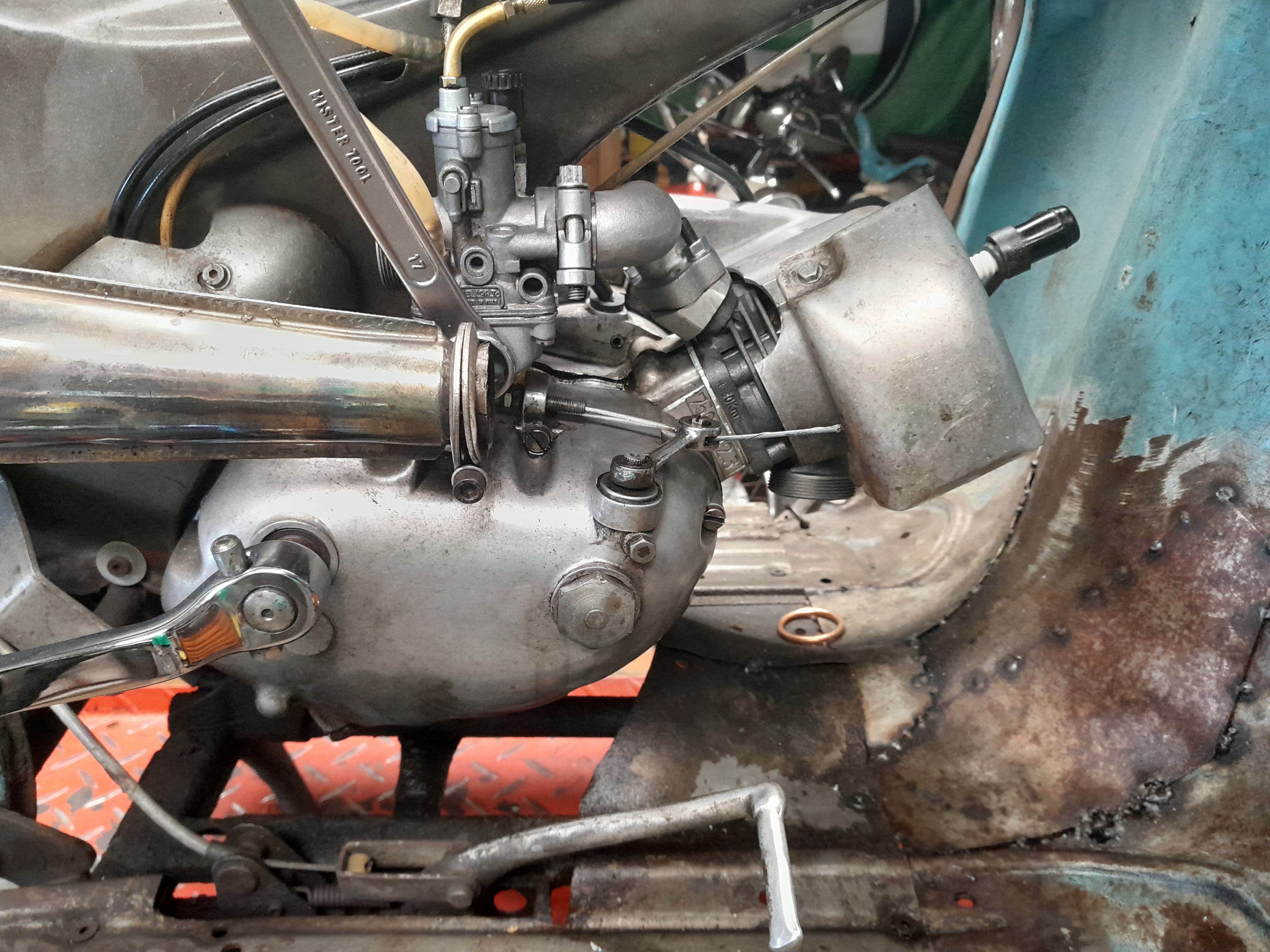

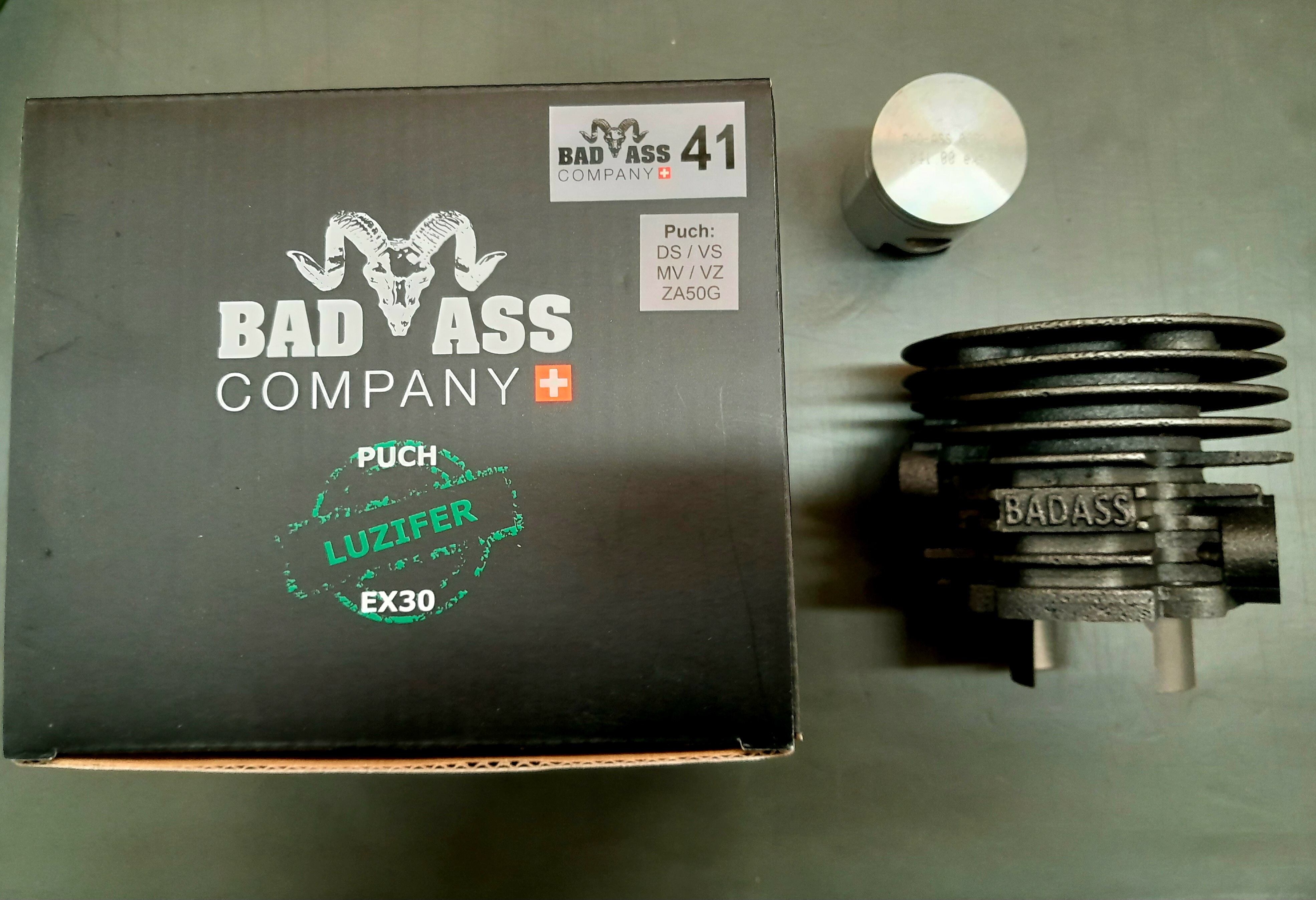

Irgendwie ist mir hier das updaten und dokumentieren bitz untergegangen.
Hier noch ein Foto vom Sachs 503 Pandora Umbau. Mehr hab ich nicht mehr.
Ich umgerüstet auf einen Bad Ass Luzifer 41mm für MV/Za50G... Setup mit 17er PHBG, rest gleich.
Kopf 0.5mm abgenommen.
Auch schön kräftig, mit gut Drehmoment.
60kmh... mit Rückenwind auch mal 65kmh.
Das sind etwas über 8k RPM. (Orig. Übersetzung).
Der Pandora war ja deutlich kräftiger als der billige 40.-Euro zyl. Aber nicht viel schneller.
Der Luzifer ist in etwa gleich wie der Pandora.
Nur eben steckbarer, da für Puch.
Am Motorblock wurd nichts angepasst.
Also mit angepassten ÜS wär sicher mehr drin.
Soweit bleibt hier einfach der 3gang Nachteil.
Aber das relativ tief anliegende Drehmoment macht einiges gut.
Eigentlich recht zufriedenstellend für 41mm.
...aber es brodelt schon in der Basteküche ein neues Süppchen.

Hier noch Fotos von der Montage.
Da ich keine Lust hatte die Gebläseabdeckung abzuschrauben oder anzupassen, hab ich beim zyli. Nen Ecken weg gesägt
Und heute hab ihn nach diversen Kilometer und Tankfüllungen wieder demontiert.
Zwecks neuem Umbau-Plan
Ich hab den zyli nicht wirklich eingefahren und schon gar nicht geschont. Dafür ist er noch tiptop.
Die Ablagerungen auf dem Kolben werfen jedoch fragen auf.
Evtl. liegs am relativ langen Flammenrohr?
Da nun aber schon der neue unheilige Zylinder Umbau stattfand, ist das eigentlich Nebensache.

Jawohl... ein BadAss Sachs Diablo für Sachs 502 auf einem 3gang Puch...
So der Plan... 4 kanal Gebläsezyli... wenns mit nem 503er Sachs BadAss Zyli geht, gehts auch mit nem 502er.
Auf dem Foto mein 2gang ex50 Bastelgehäuse.
Der Zyli hat bereits die 4 angepassten Stehbolzenlöcher gefräst. Mit dem kleinen Spacer wird bitz Dichffläche kompensiert.
Der Sachs Diablo hat etwas grössere ÜS als der Motor Dichtfläche bietet.
Das kastriert zwar etwas, aber da ich am Block eh nichts anpassen will, ists wie es ist.
Mal probieren was geht.
Inzwischen ist er montiert.
Auf dem Foto noch ohne Flammenrohr.
Als AS dient ein Tuningteil für den 503er Breitwand von AKOA. Es war aber ein etwas aufwendiger Aluadapter nötig.
Was sich Sachs bei dem 4eckigen Einlass überlegt hat versteh ich nicht.
Im Adapter gehts abgewinkelt vom Zyli, von eckig auf Rund, nach oben in den AS.
Strömungstechnisches Idiotentum... so gut es geht Adaptiert.
Schlussendlich aber bin ich recht zufrieden.
Flucht passt...
Und das Beste... "Es" lief mit dem ersten kick.
Leistungstechnisch hat sich der Aufwand aber nur bedingt gelohnt.
Gleichschnell... mit bitz weniger Drehzahlloch.
Gasannahme ist trotz gleicher Abstimmung besser.
Vielleicht minim kräftiger.
60kmh bei ~8krpm unverändert.
Aber es ist auch immer noch 41mm und nur ein 17er vergaser mit 28er Flammenrohr.
Und noch nicht eingefahren.
Bitz mehr liegt sicher noch drin mit Abstimmen und optimieren.
Flucht passt...
