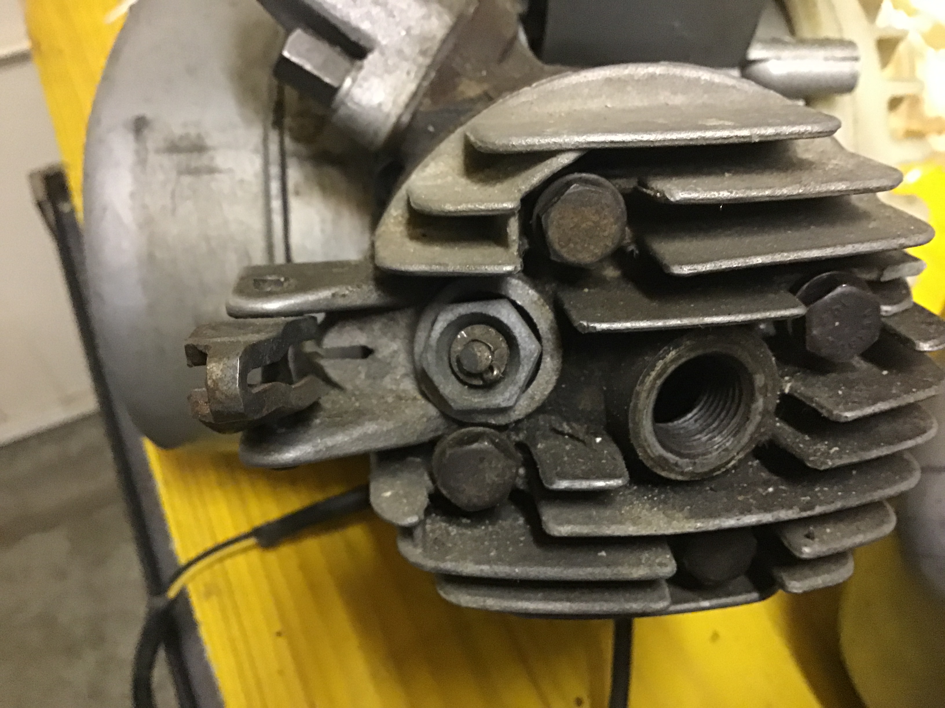

Kann mir jemand bei diesem kleinen Problem weiterhelfen?
Es ist mir unklar, wie hier der Dekompressor funktioniert bzw. repariert werden soll. Kann mir jemand ein Bild posten? Oder Notwendige Ersatzteile nennen.
Besten Dank!

Hallo du musst nichts kaufen du musst nur das Kabel oben
Durchziehen und es untendran mit einer Klemme befestigen.
