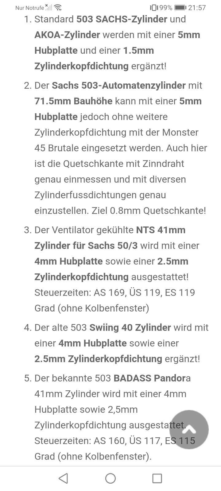

Nun stellt sich mir die Frage eine wie dicke hub platte ich verbauen muss oder geht es auch ohne? den normalerweise müsste ich den zylinderfuss um circa 2mm abfrässen damit ich den Zylinder fahren kann ohne zu hohe sz zu erreichen dies allerdings mit 42mm hub. da ich aber 3mm mehr hub hätte muss ich nichts abfrässen Richtig?

Steht ja alles in der Beschreibung wo Du die Kurbelwelle kaufen möchtest. :D
