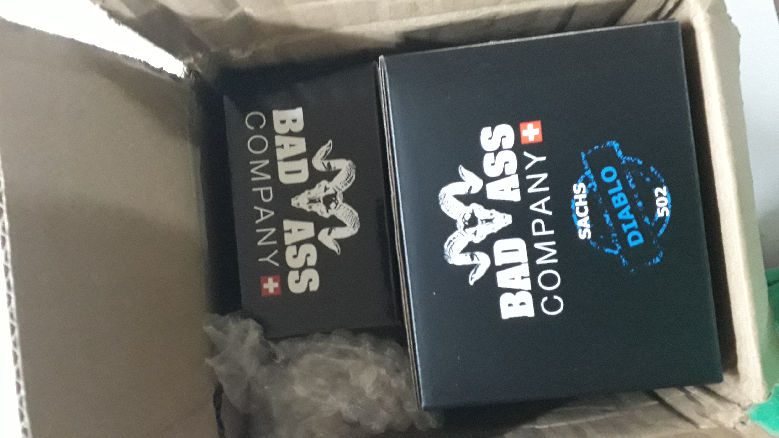

Re: BADASS Pandora 41mm Erfahrungs Thread
Du fährst den pandora auf dem 502er?
Dann ist aber nicht mehr viel mit original.
Denke schon das der neue Swiing besser wird als der alte. Ist ja Sinn der Sache.
Wobei der Swiing für 503 sein wird (so dad Gerücht), vermutlich ohne die 502 option mit den beim Pandora vorhandenen zusätzlichen Addaptionen für 502.
Aber wer weisd, evtl. gibts ja auch bald nen neuen Swiing 502?
Also bei BadAss kommt da fix was für 502.
Aber eher Leistungsklasse Pandora ++
- BadAss Diablo 502
- IMG-20220727-WA0007.jpeg (1.78 MiB) 7868 mal betrachtet
