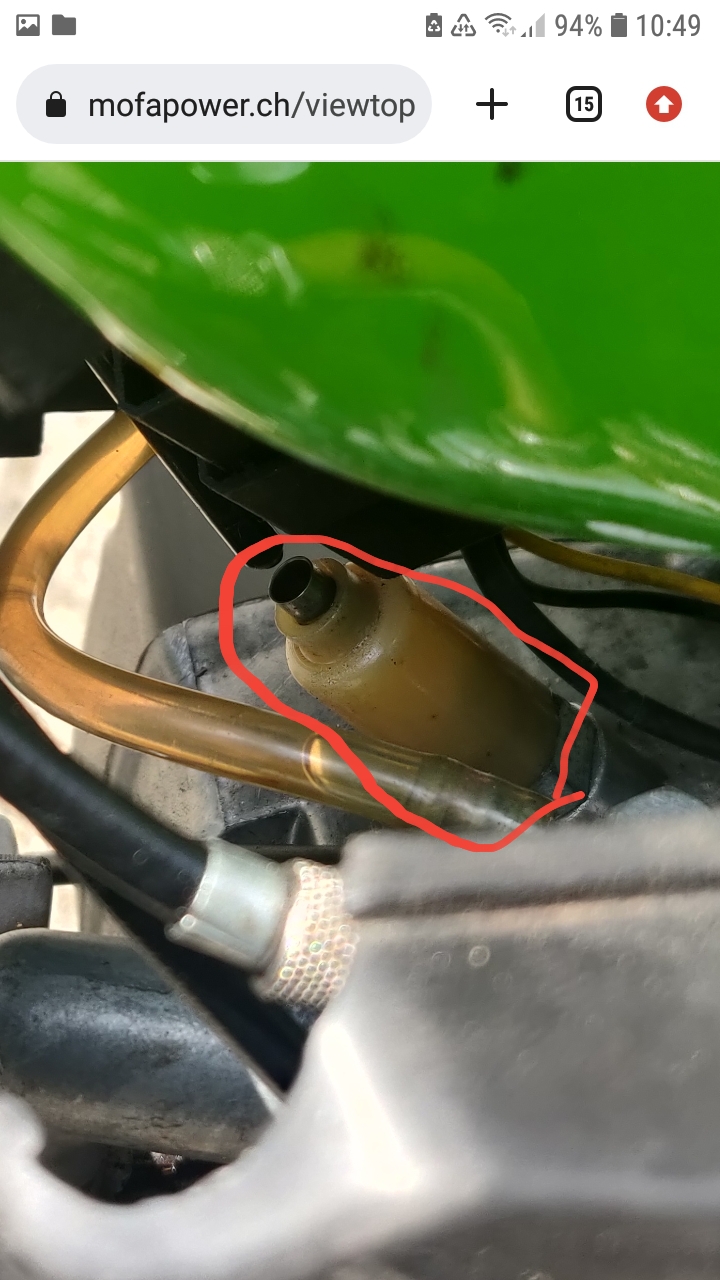

Hallo zusammen habe ein Problem mir ist die "Zugs Seite" gerissen nun weis ich nicht wie ich sie zu ersetzen habe noch welches passende ersatzteil ich kaufen soll? :hilfe

Welchen Deckel? der mit dem Puch logo?

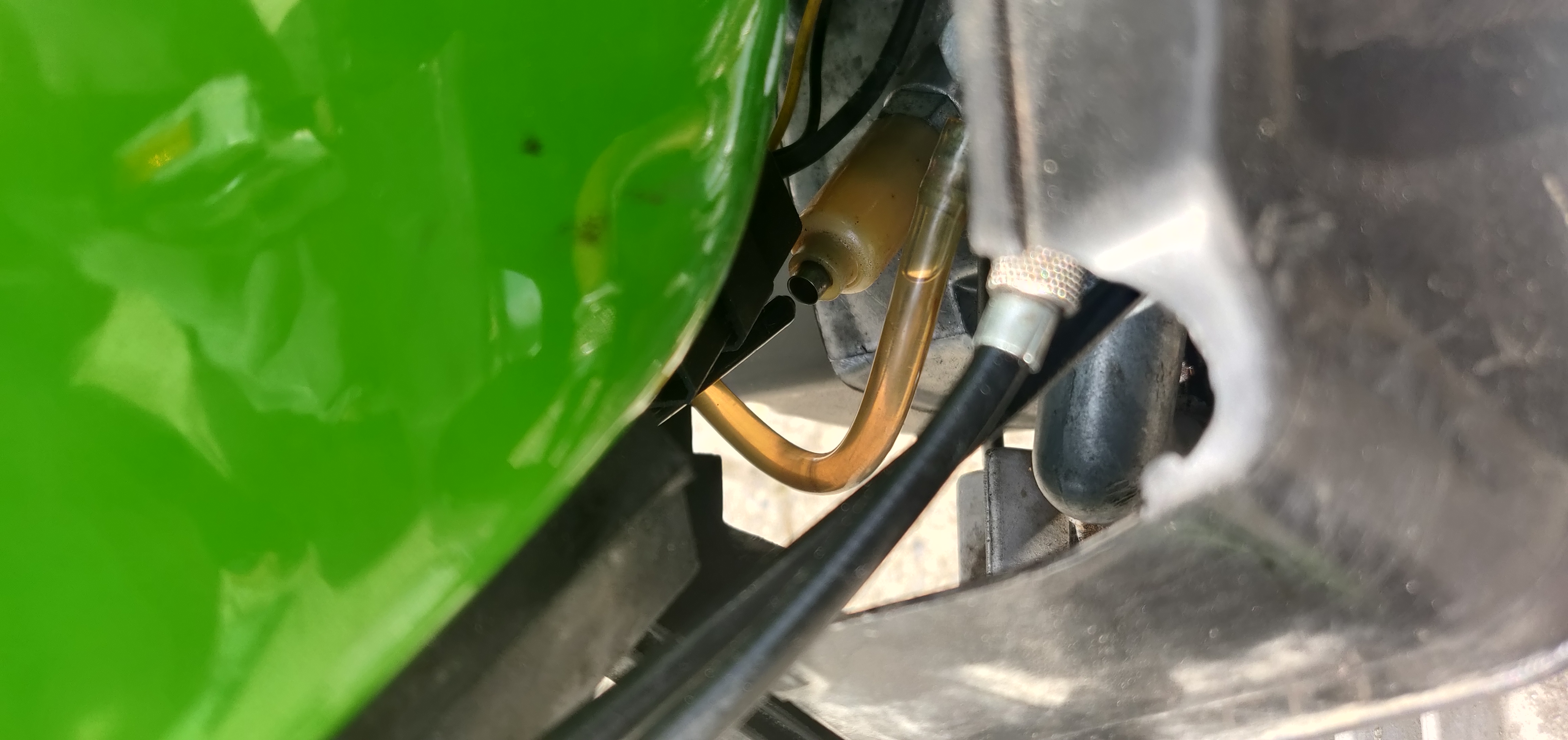

Re: Mofa "Zugs Seite"
Der Deckel...
