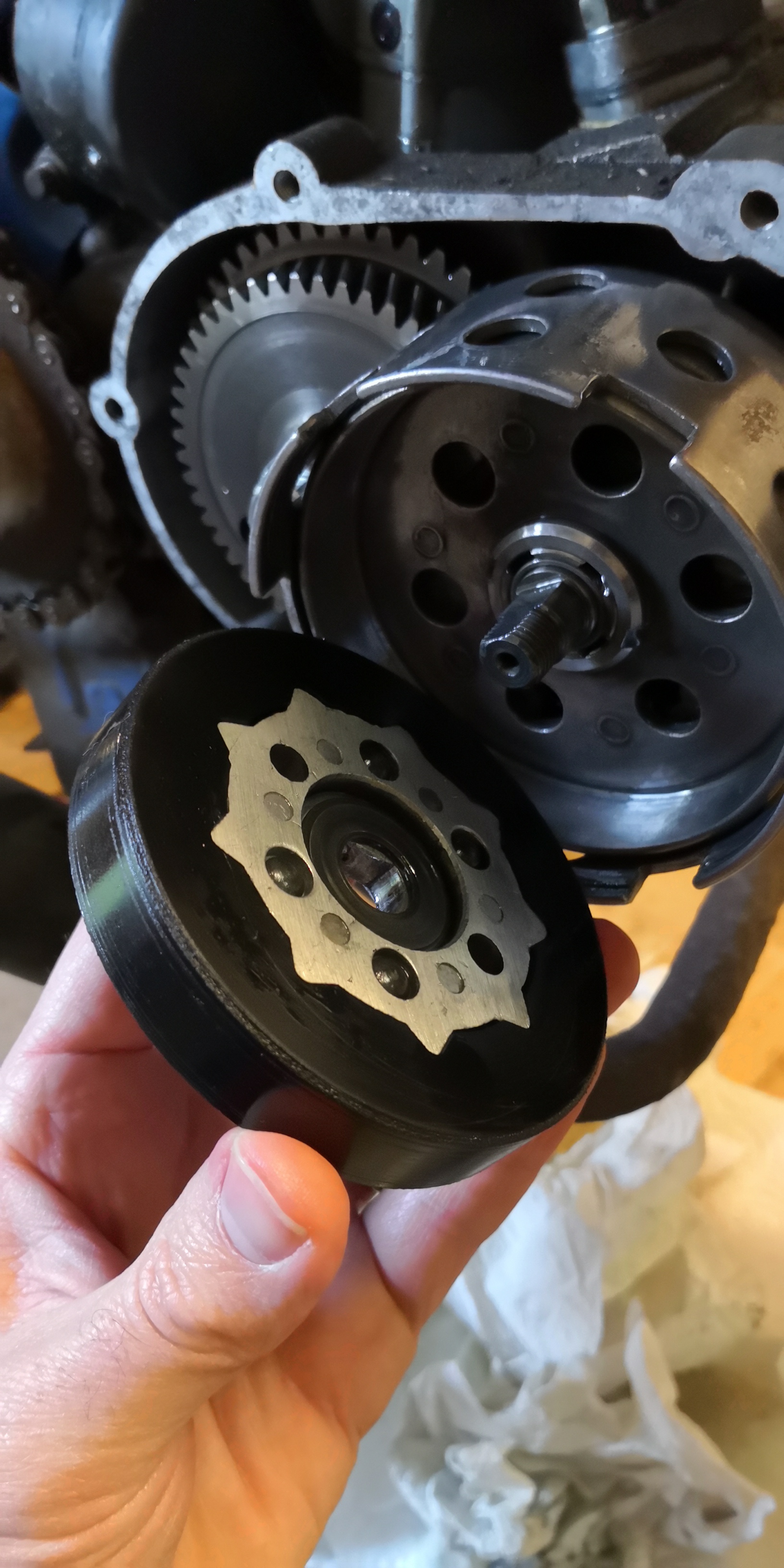

Ich bin neu hier. Hab vor paar Wochen mit meinem Junior (14 Jahre) einen Scheunenfund wieder flott gemacht. Nachbar hatte ein Pony Cross 521 im Schopf welches 15 Jahre nicht mehr gebraucht wurde. Nach einer Totalrestauration inkl. Simmenringe und Zylinderkopf ersetzen läuft es eigentlich wieder wie geschmiert! So weit so gut.
Doch nun hätte ich noch ne Frage, welche sicher jemand beantworten kann. Problem ist, dass das Mofa beim Anhalten immer abstellt. D.h. die Kupplung lässt nicht los. Anfahren und in den zweiten Gang schalten tut es prima. Das Freilauflager scheint in Ordnung zu sein. Ich tippe eher auf die Gummikupplung vom ersten Gang. Ja es hat noch so ein uralt Teil. Gemäss anderen Diskussionen hier im Forum kann es vorkommen, dass die aufquillt und somit immer bisschen greift. Mit Bremsen und gleichzeitig Vollgas geben, schaff ich es übrigens anzuhalten.
Nun meine Frage: Kann ich die Gummikupplung einfach etwas abschleifen / verkleinern? Aktuell ist der Durchmesser der Gummikupplung 87.3 mm, der Innendurchmesser der Doppelkupplungsname 88.3mm. Bleibt also 0.5 mm Spiel pro Seite. Was ist normal? Wieviel kann ich wegnehmen?
Oder könnte ich auch eine neue 1.Gang Kupplung mit Backen einbauen und die Gummikupplung damit ersetzten? Wenn ja, wo kriegt man so eine her? Auf mofakult und scooterama ist die nicht lieferbar
Hier noch ein Bild.
DAAANKE für Tipps.

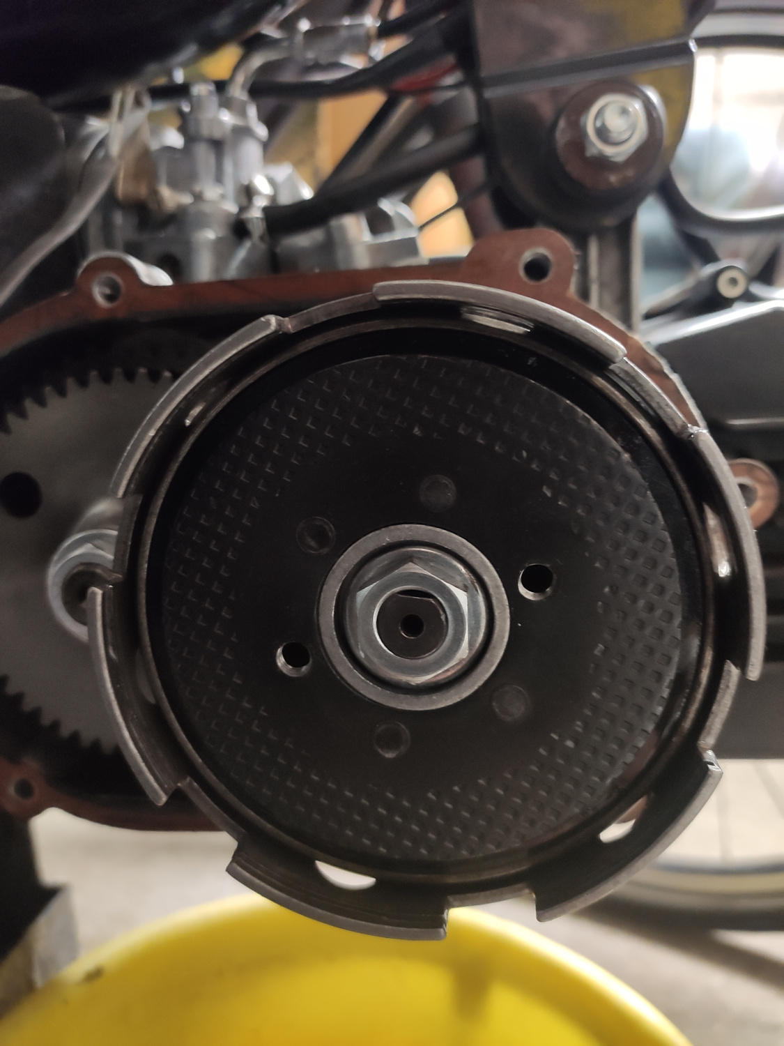

Re: Pony Cross 521 mit Gummikupplung - in den Müll?
okee update. Ich habe die Gummikupplung mit wenig Erfolg etwas abgeschliffen und wieder eingebaut. Mofa stellt immer noch ab beim anhalten.

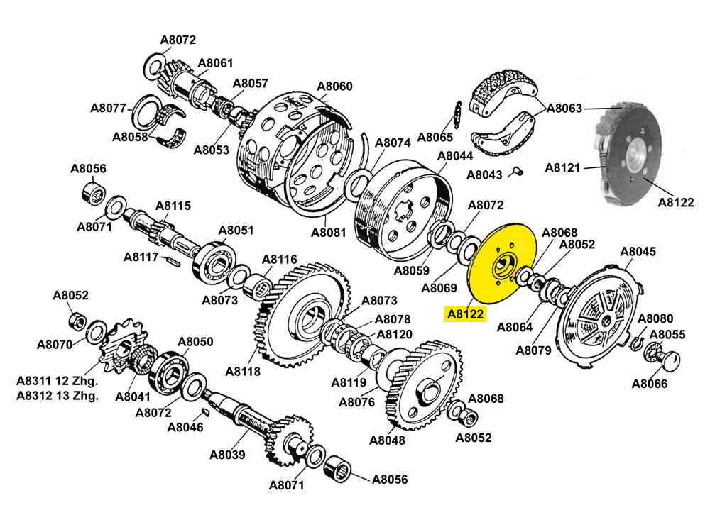

Also ich habe schon zwei Gummikupplungen abgeschliffen.Im Durchmesser die eine -1mm und die andere -1.5mm.
Habe -0.5mm abgeschliffen wider eingebaut richtiges Cilo öl rein, Probefahrt.Usw,bis das Cilo nicht mehr abstellte.
Die Gummikupplung habe ich in eine M8 Gewindestange mit großen Unterlagen eingespannt.Dann Gewinde Stange in die Bohrmaschine und mit Schleifpapier abgeschliffen.Der Rundlauf der eingespannten Gummikupplung sollte schon einigermaßen stimmen beim abschleifen.
Eine neu Kupplung mit backen sollte eigentlich passen.Da sich die Doppelkupplungsnabe (A8044) von 512 zu 520 zu 521 nicht geändert hat.
Habe allerdings noch nie selber so einen Umbau gemacht.

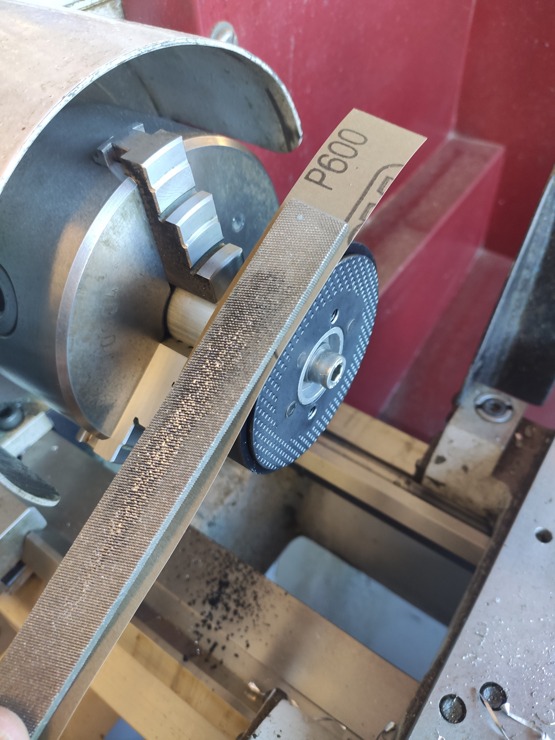

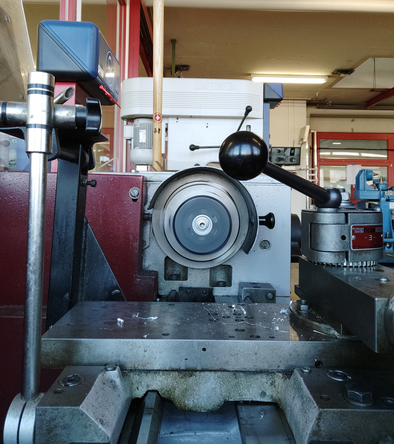

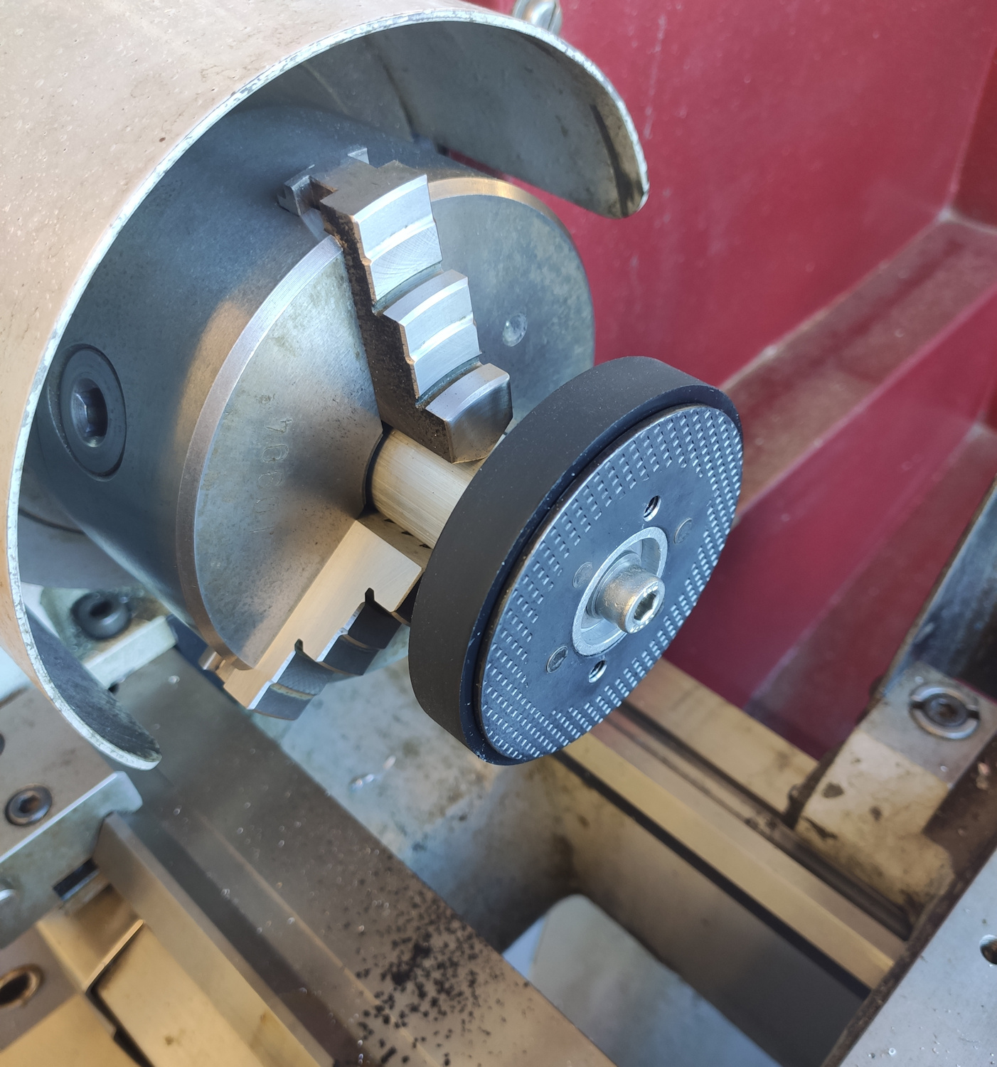

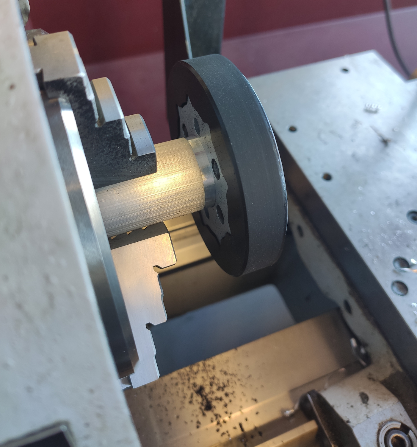

Ich kann das Vorgehen bestätigen.
Wir haben auch zuerst das richtige Pony-Getriebeöl eingefüllt und gehofft, die Gummikupplung erhole sich. Leider nach einem halben Jahr immer noch dasselbe "rupfen und abwürgen" beim Anhalten.
Nun habe ich aus 30er Alu-Rundmaterial zuerst eine einfache Aufnahme-Welle für das Aufspannen im Drehbank gedreht. Danach mit 600er Schleifpapier vorsichtig um 0,4 mm abgeschliffen (von 87,35 mm auf 86,95 mm).
Gummischeibe wieder rein und nochmals neues Getriebeöl, läuft prächtig.
Bin froh, dass ich diesen Thread gefunden habe.
Die Drehbank-Aufnahme kann ich auch gerne ausleihen....
