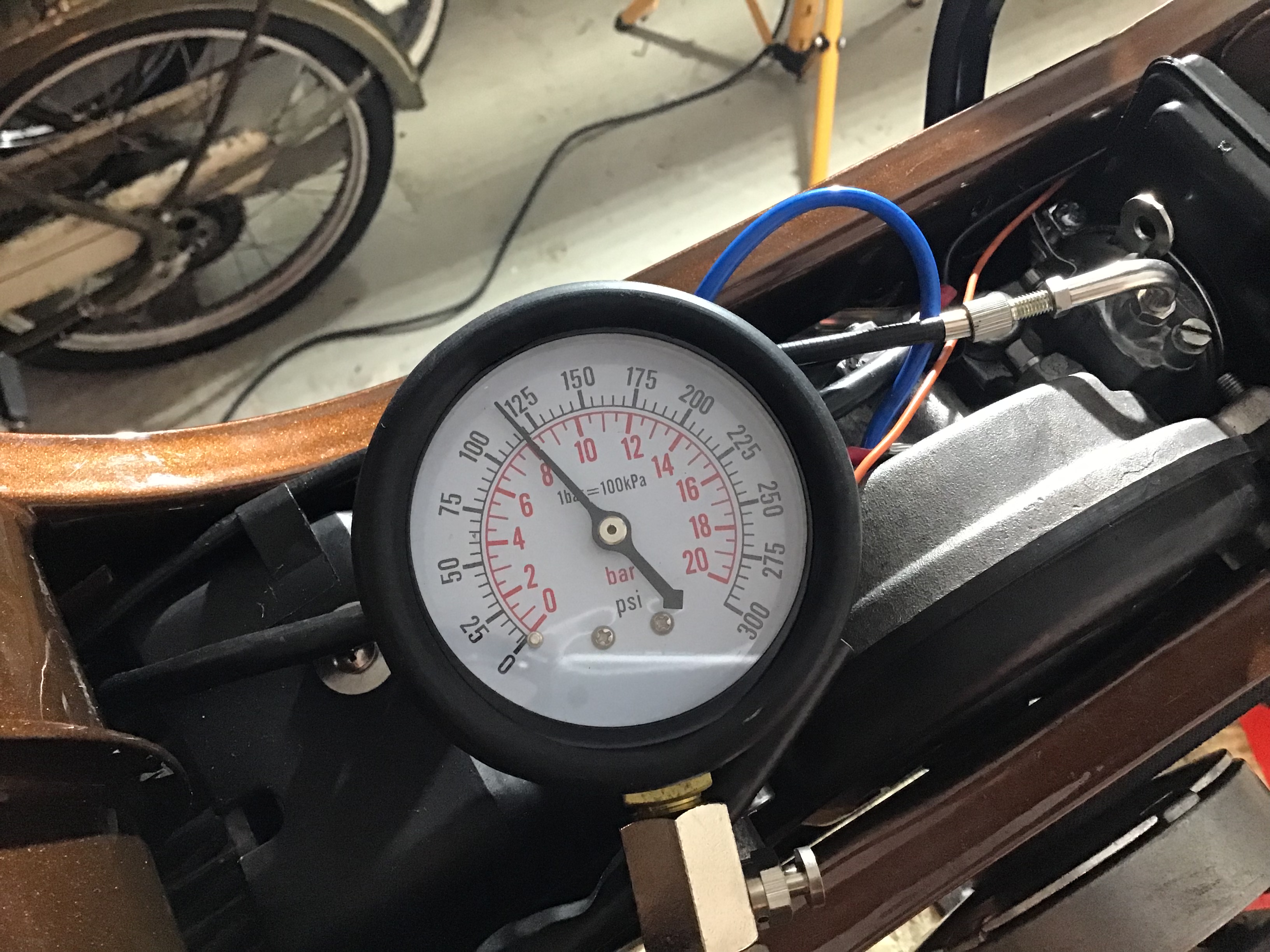

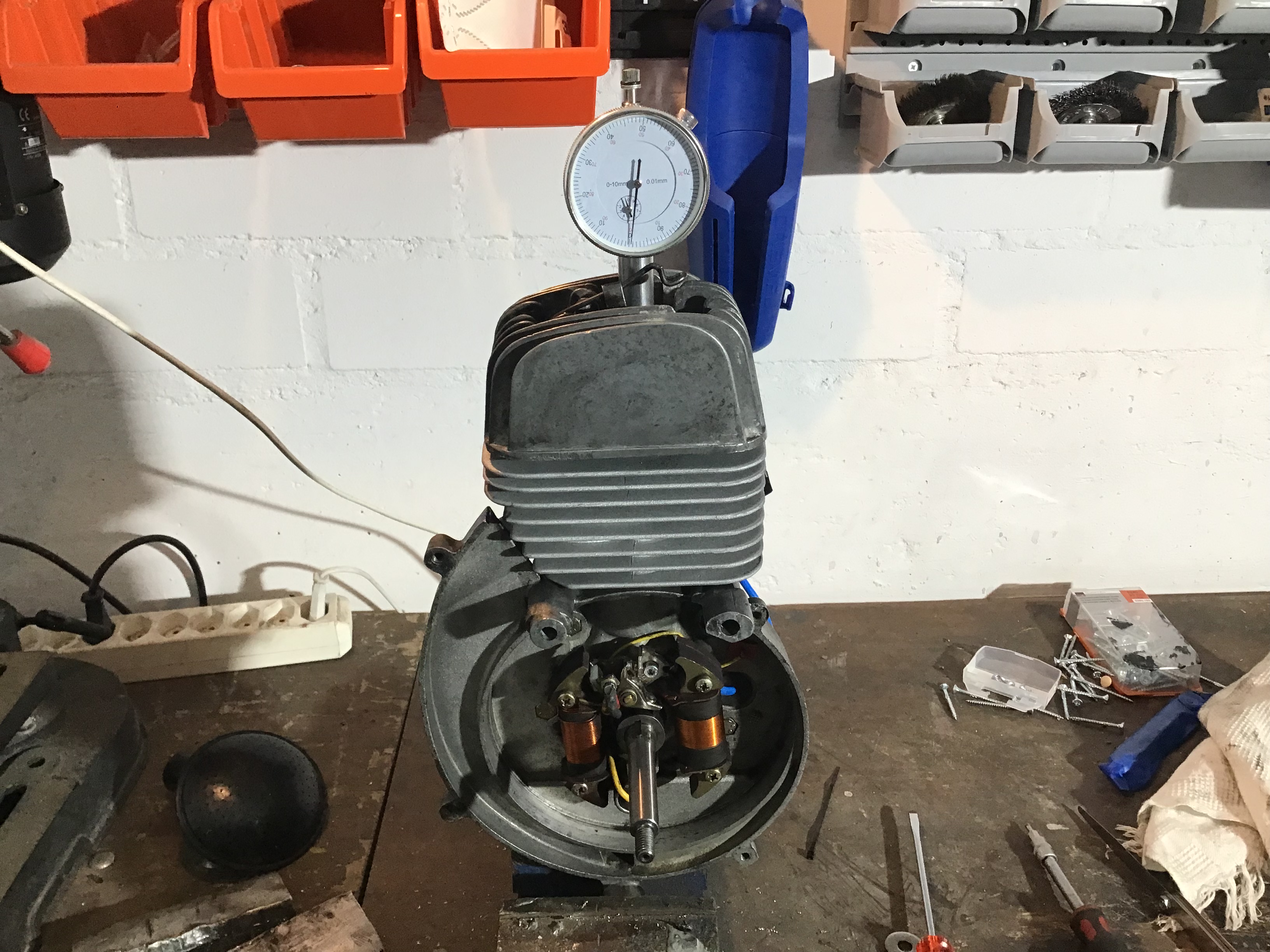

Heute leider nicht weiter gekommen.
Motor ausgebaut Zylinder und Polrad weg. Unterbrecher auf 0.4 eingestellt.
Kurbelwelle dreht fast von alleine und die Kompression ist ca. 8 bar.
Alles wieder montiert und der Hund läuft wieder nur 26km/h…🤢🤢
Er kommt einfach nicht auf Drehzahlen…..
Standgas und Gas Annahme sind gut.
Externe Zündspule die hier unterhängend ist, ist auch neu.
