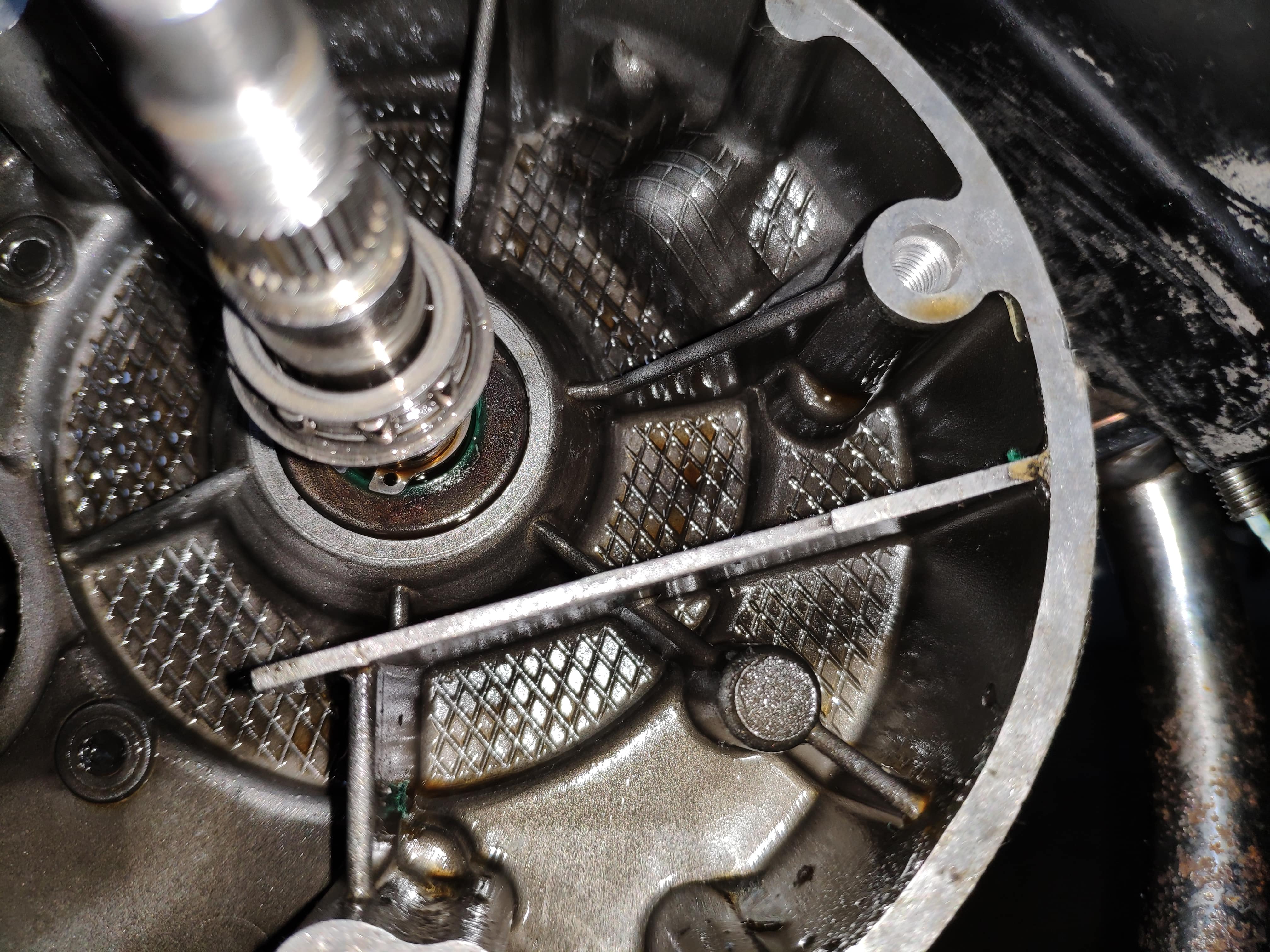

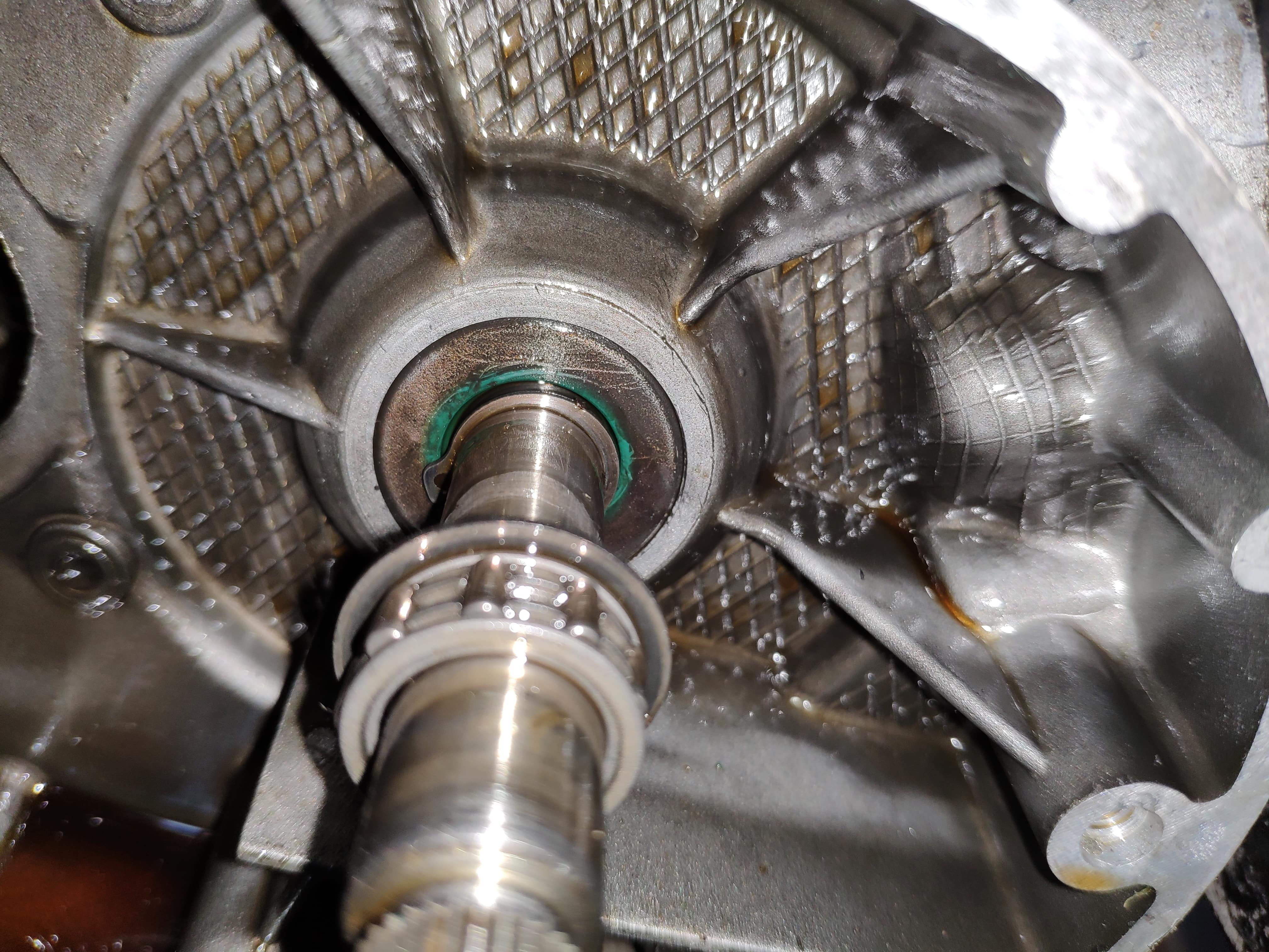

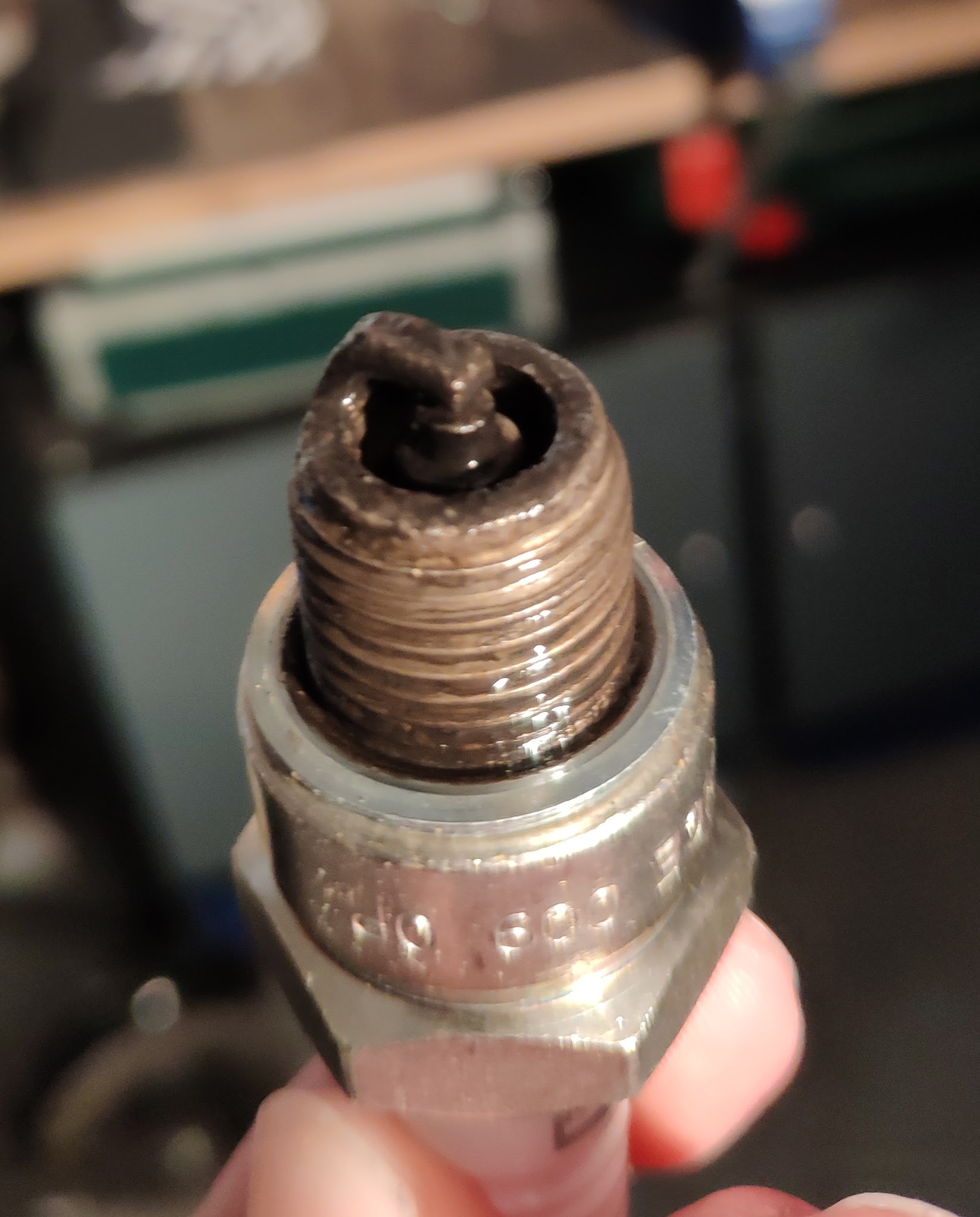

Sobald man Mittel - Vollgas gibt stellt der Motor ab. Die Zündkerze ist dunkel und nass(siehe Bild), das Gemisch sollte aber passen, ich benutze eine 46er Düse mit 1:50 Benzin Öl Gemisch. Die Simmeringe auf der Getriebeseite sehen meiner Meinung nach noch gut aus? (siehe Bilder)

- ZK, nass und dunkelbraun - schwarz

Hast du den Luftfilter auch schon mal geprüft? Lässt der noch Luft durch? Mir scheint dein Hobel deutlich zu fett zu laufen. Düse 46 ist aber schon sehr klein. Daher meine Vermutung, dass dein Luftfilter zu ist.

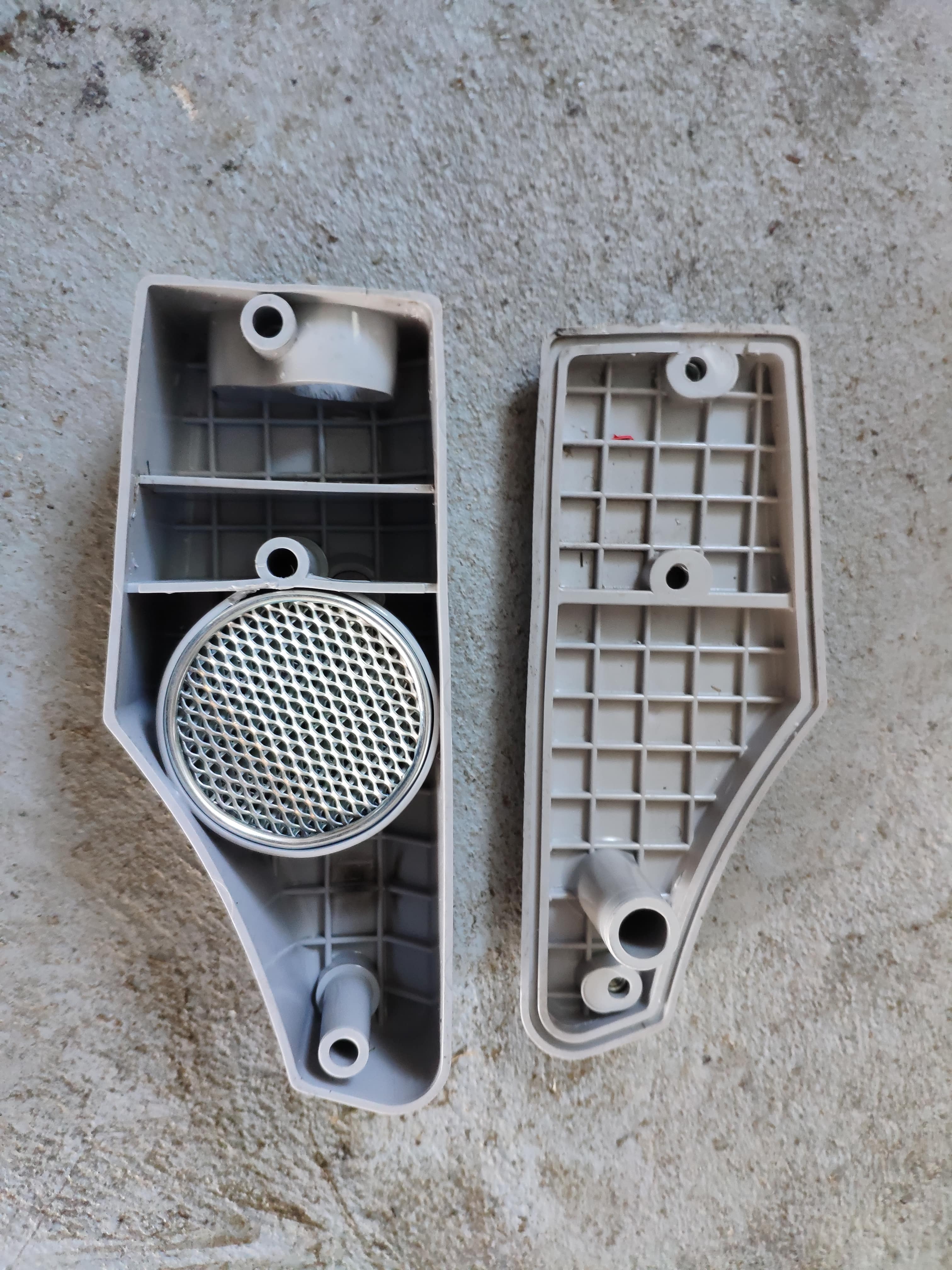

Der Luftfilter ist frisch gekauft, hat daher noch keine Ablagerungen / eine Verstopfung.

Dein Luftfilter ist aber für ein HG....
Der Automat Luftfilter ist grösser im Kastenformat, weiss nicht was das für deine Düse bedeutet....
Re: Pony Gtx 503 hat gar keine Kraft
Der AB Luftfilter (ist der Gleiche wie beim ABL) lässt doch schon etwas mehr Luft durch als der vom Handschalter.
Die grossen Luftfilter sind aber inzwischen recht schwer zu finden. Die meisten gebrauchten sind beim Anschluss zum Vergaser geschmolzen oder zerbröselt.
Du kannst aber deinen kleine Filter optimieren. Habe da mal gezeigt, wie ich das mache. https://www.mofapower.ch/viewtopic.php ... 20#p467522
Oder ganz pragmatisch: mal ohne Luftfilter probieren ob’s besser wird.

Ich hab mir den Luftfilter gekauft, da bei Scooterama steht er sei auch kompatibel mit dem Sachs 503 AB/ABL.
Habe das Mofa mal ohne Luftfilter ausprobiert, hat auf jeden Fall mehr Leistung.
Ich werde den Luftfilter wie im Beitrag gezeigt bearbeiten und dann nochmal das Zündkerzen Bild anschauen und evtl. eine andere Düse einbauen.
