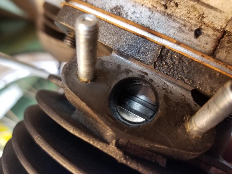

Hallo zusammen,
habe heute beim Steuerzeiten messen festgestellt, dass bei Kolben im UT der Einlass offen ist!
Der Einlass ist Original Badass unbearbeitet.
Kolben steht im OT aussenkante bündig mit dem Zylinder.
Wenn man von oben reinleuchtet sieht man es sehr gut. Die Kolbenringe stehen dann ziemlich mittig im Einlass, oben ist ca 1mm. Spalt auf Oberkante Kolben.
Wenn ich den Zylinder tiefer setze, steht mir oben der Kolben ja weiter über, ob dass dann mit dem Originalkopf aufgeht bezweifle ich. Ausserdem befürchte ich, dass das für die Ringe nicht so förderlich ist.
Jemand einen Vorschlag?

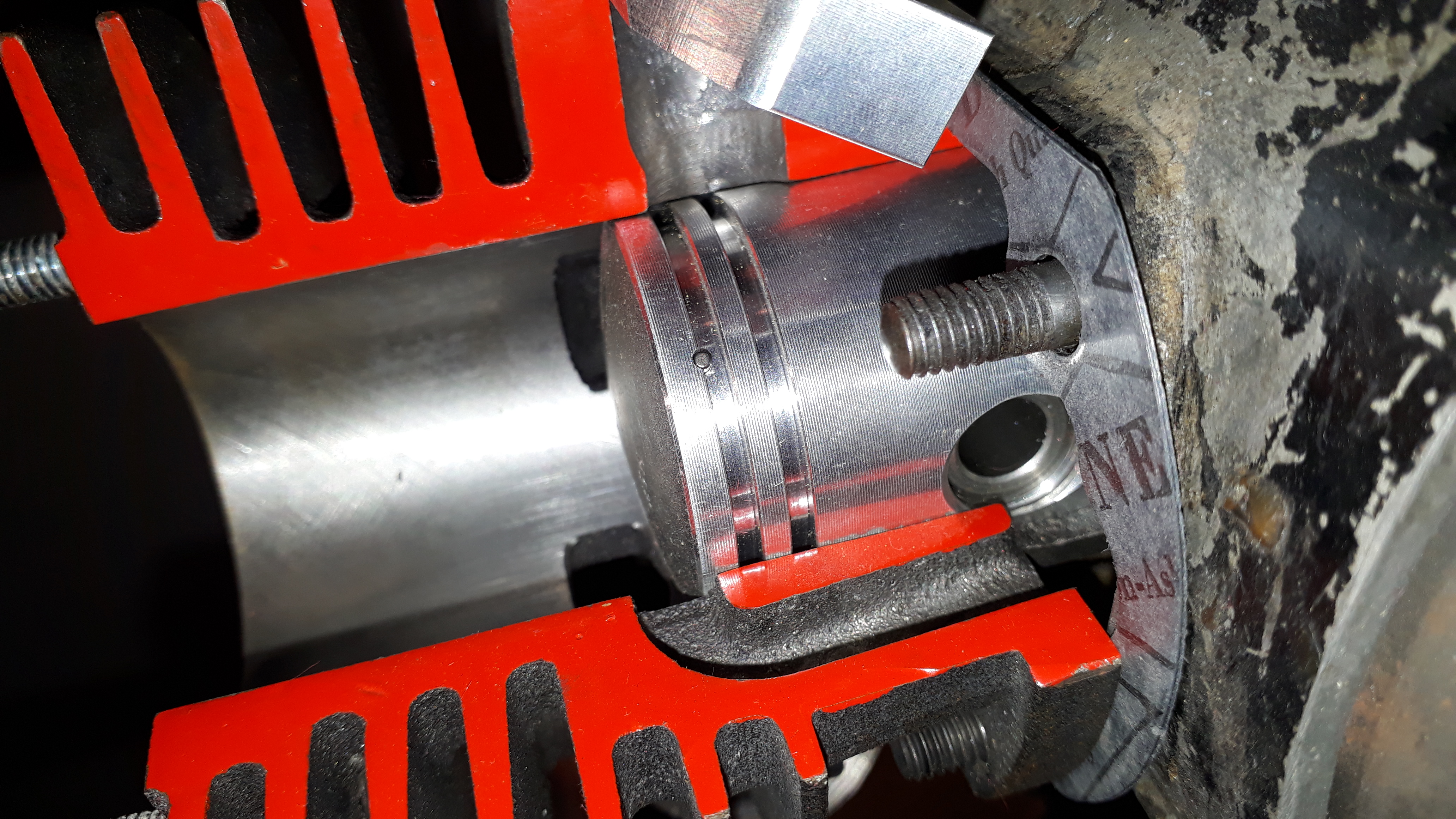

Anbei ein Foto vom 38er BadAss querschnittsmodell bei UT mit 0.5mm Dichtung.
Zylihöhe ori unbearbeitet ist 70mm.
Also was du da mitgeliefert bekommen hast können wir nur raten.

Danke gluglu81,
jetzt musst du dir einfach noch die 2mm Hubplatte und 1x Dichtung unten dazu vorstellen und dann sieht man, dass das nicht aufgehen kann.
Original Zylinder ist 70mm.
Meiner ist 67mm, also 3mm abgedreht worden.
Kolben ist von GPO, habe aber noch einen anderen 41er Kolben rumliegen, werde mal messen ob sie gleich lang sind.

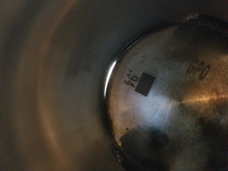

so hier die Bilder....

UPDATE
Ich bin ein Idiot, ich habe den falschen Kolben montiert!!
Der GPO ist 49,58mm lang, der korrekte ist 50,00mm lang.
Eingebaut, mit Lampe reingeleuchtet, nichts zu sehen.
Danke euch trotzdem für eure Tipps.
