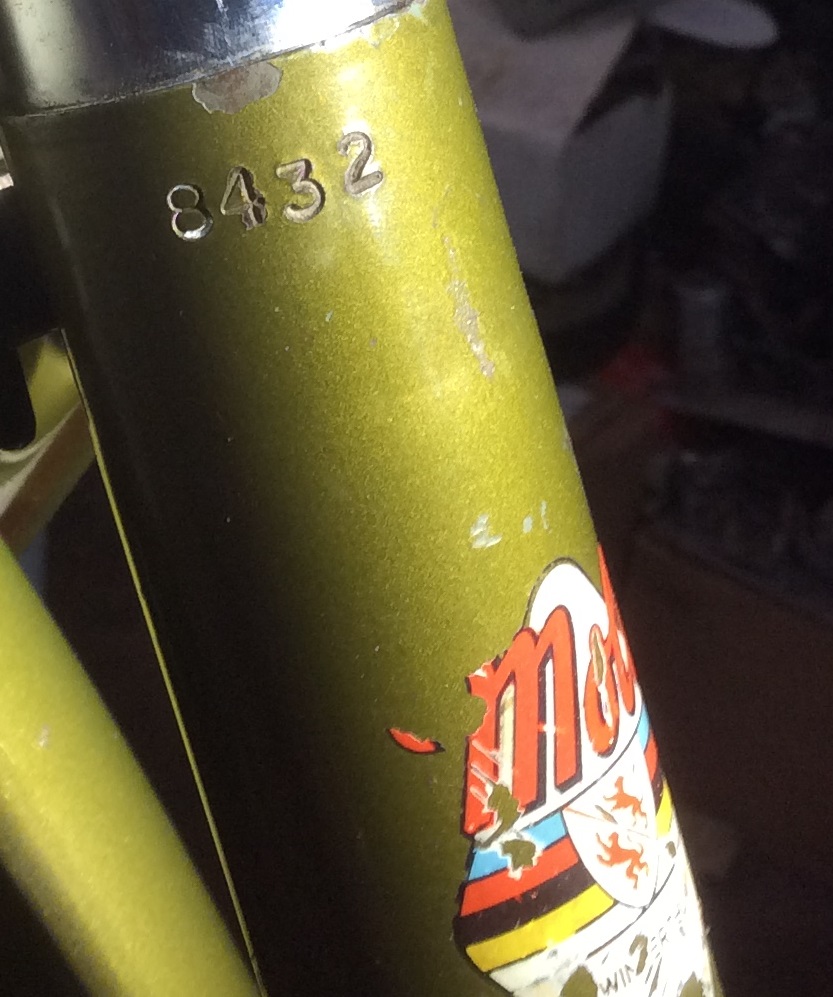

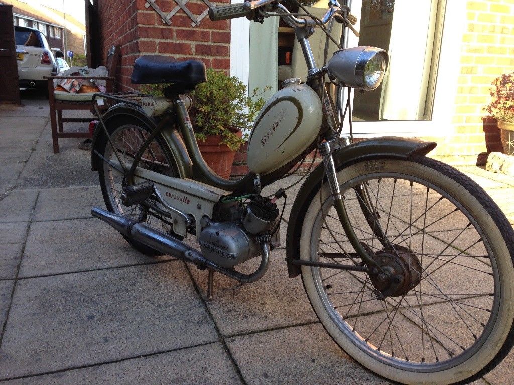

Hallo, ich bin neu in diesem Forum und bin hierher gekommen, um um deine Hilfe zu bitten. Ich lebe in Nordirland und besitze ein Moped, das in meinem Land sehr selten ist, es ist eine "Tigra Caravelle", von der ich fast nichts weiß.
Ich benötige Informationen, um mir zu helfen, ein Registrierungsformular zu beantragen, damit ich das Moped auf der Autobahn benutzen kann. Die wichtigsten Informationen, die ich benötige, ist das Jahr der Herstellung und alle anderen Mitglieder des Informationsforums können mir anbieten.
Angehängte Bilder. Danke.
Tigra Caravelle.jpg (194.74 KiB) 1789 mal betrachtet
Frame No..JPG (204.77 KiB) 1789 mal betrachtet

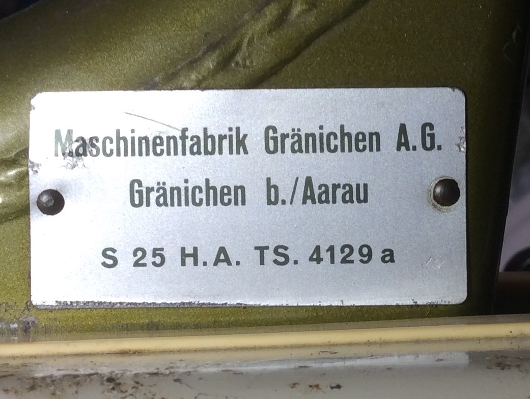

Chassis Plate.JPG (233.23 KiB) 1789 mal betrachtet

Vielen Dank für Ihre freundliche Begrüßung, wie Sie sehen können, ich habe einige Bilder gepostet, das Bild der Motorplatte weigert sich, hochzuladen, es liest
FICHTEL * SACHS AG SCHWEINFURT
Mot. Nr. 4489282
Hub R 47cc
Bauj CH
50/AL
0,8 PS

Ein sehr gut erhaltenes Mofa hast du da. :thumbup
Das genaue Baujahr ist meist nicht ausfindig zu machen.
Die Typendaten findest du hier:
https://files.admin.ch/astra_ffr/mofis/ ... /4129A.pdf
Dein Motor ist ein 2 gang Automatik (Saxonette), Schweizer version, mit Pedalachse durch den Rahmen.
Die Stehbolzenabstände des Zylinders sind ebenfalls spezifisch Schweiz.
Wie hat es dieses Tigra bis nach Irland geschafft?
