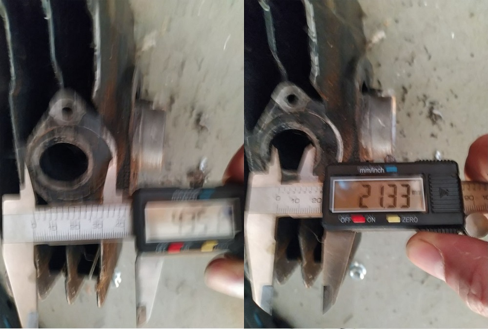

Masse Auslass:
Der ADV Auslass ist zentral zu den Stehbolzen, hat einen Innendurchmesser von etwa 20-21 mm und einen Aussendurchmesser von etwa 32mm. Darum ist ein 28er Rohr das höchste der Gefühle was noch, wenn's gut gemacht ist, einigermassen dicht montiert werden kann. Jedoch sind die meisten Krümmer welche zwar unter dem Titel "für AB und ADV" verkauft werden vom Winkel und der Krümmung eigentlich für den AB optimiert.
Der AB Auslass ist zu den Stehbolzen "versetzt", hat einen Innendurchmesser von etwa 21-22 mm und einen Aussendurchmesser von etwa 43 mm. Jedoch durch die dezentrale Bohrung verliert man etwas "Fleisch" auf der *Zylinderkopfseite" jedoch hat's immer noch mehr Fleisch für ein 28er Rohr als beim ADV. (und er kann noch etwas mehr bearbeitet werden.
Fazit: Wie Mogli bereits beschrieben hat muss ein Standart-Krümmer für den ADV Zylinder etwas angepasst werden, oder man macht einen komplett selber. Jedoch sind vom Durchmesser des Krümmers die Grenzen beim ADV Zylinder etwas enger gesteckt als beim AB.

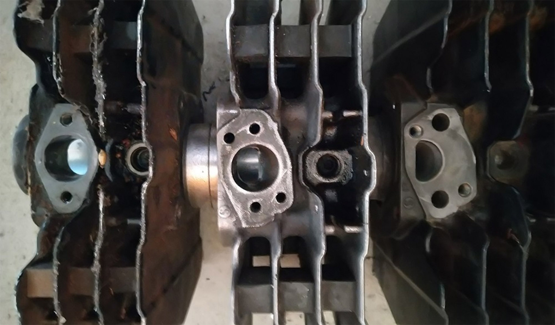

Zuerst mal die Einlasseite:
von Links nach rechts - "normaler" AB / AB mit 4 Gewindebohrungen / ADV

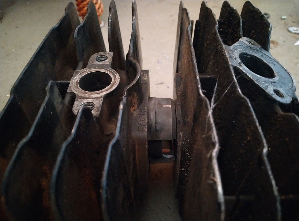

Auslasseite:
Der Auslass der ADV Zylinders ist horizontal (im rechten Winkel zur Dichtfläche des Zylinderfuss). Der Auslass des AB ist "schräge*im Gegensatz zum ADV. Was die Ursache der Probleme mit den unpassenden Winkeln und Krümmungen der allgemein erhältlichen Krümmer für den Breitwand verursacht.

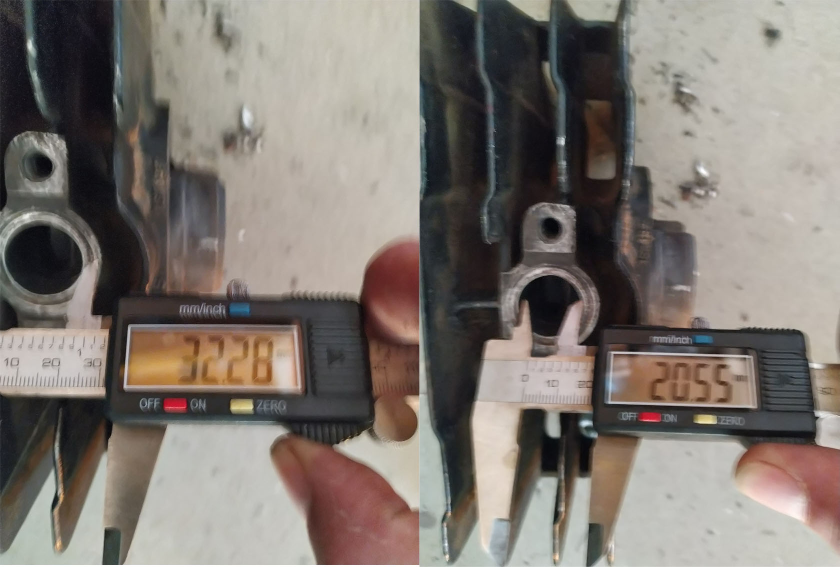

Masse Auslass:

Und noch eine Frage meinerseits: Haben alle Adv zylis die Aufnahme für einen AB 12mm Ansaugstutzen ? Oder ist das wieder so ein gewurstel von Sachs und nur wenige haben das.
Re: 503 ADV Auspuff: Möglichleiten
...du meinst wohl den mittleren Zylinder auf dem ersten Bild..
Das ist ein "AB" Zylinder (mit dem schrägen Auslass) der Gewindebohrungen hat für beide Ansaugstutzen. Habe bis dato nicht viele davon in meinem Besitz....
Jedoch die "ADV" (Zylinder rechts im ersten Bild) haben eigentlich meistens auch 4 Bohrungen, jedoch sind die für den 12er Bing meistens ausgebohrt und ohne Gewinde. Könnte man aber mit etwas Geschick bestimmt nutzbar machen.... Gewindeadapter oder so...
