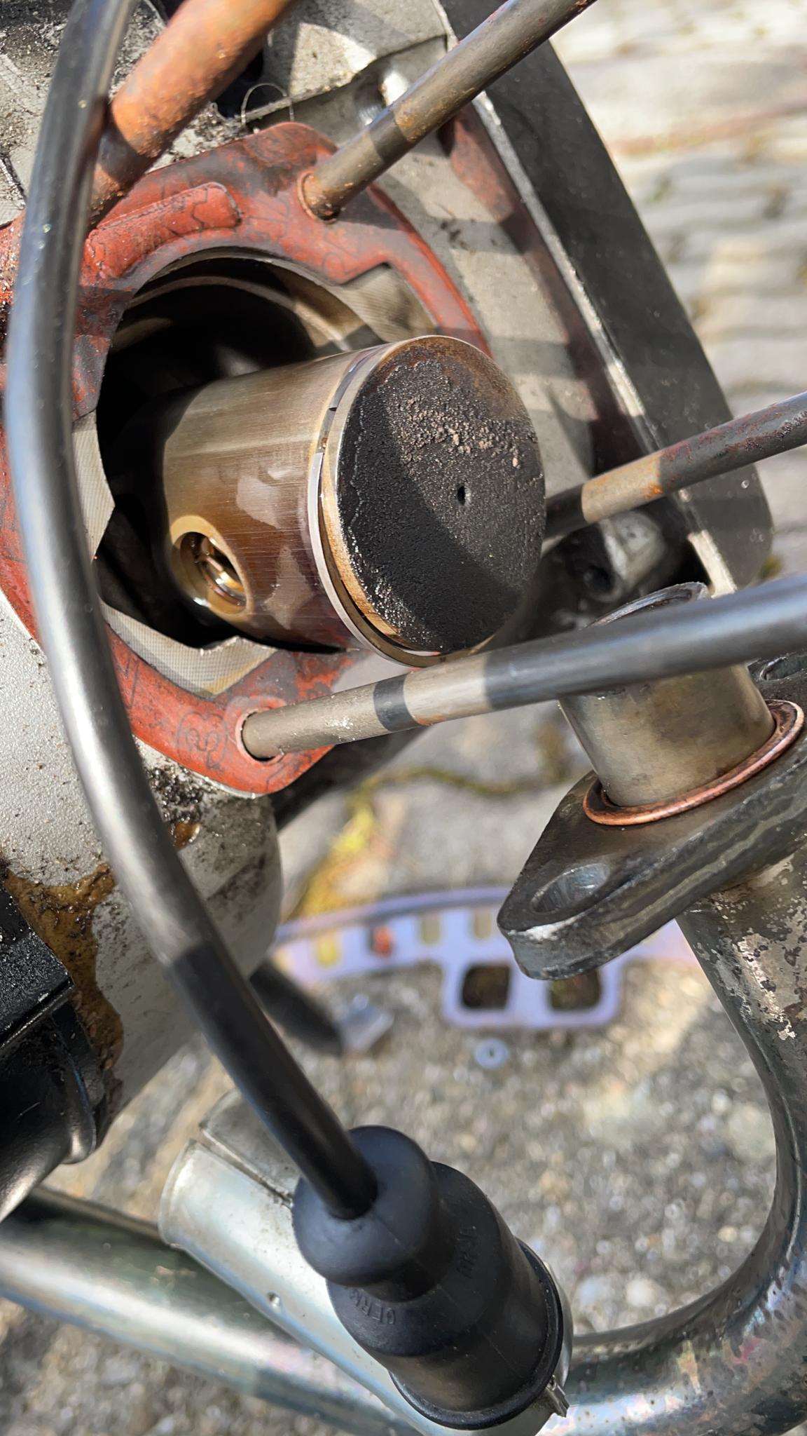

Kolben hatte ein schwarzes Hemd und dafür werde ich einen neuen Kolbenring bestellen müssen, kann mir aber kaum vorstellen, dass davon so viel Benzin flöten geht.

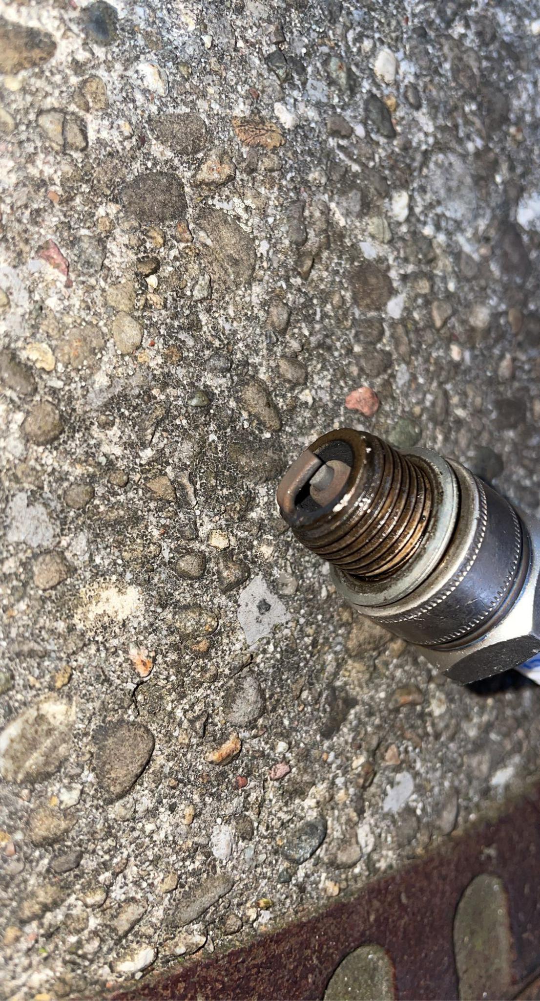

Zündkerzenbild im Anhang zu finden.

Also mit dem Benzin stimmt irgendwas überhaupt nicht. Original wäre 50er Düse und Nadel auf 2. oberster Position. Ich hab exakt dasselbe Töffli und bei mir ist der Luftfilter bearbeitet mit Nadel auf 3. Obersren Position und 56er Düse. Da muss etwas mit dem Vergaser oder dem Luftfilter nicht stimmen. Vielleicht ist da was kaputt gegangen weil da eine falsche Düse drinn war. Bilder wären noch Interessant.
Die Zündung erfolgt original 3,3 mm (28°) vor o.T.
Auspuff ausbrennen ist beim Kat. keine schlaue Idee wegen dem Katalysator (ausser du hast nicht den ori Auspuff)
Das mit dem Öl wird wohl schon an einer Dichtung liegen. Hoffe ich konnte dir weiterhelfen. Bilder von Vergaser und Luftfilter wären noch interessant.

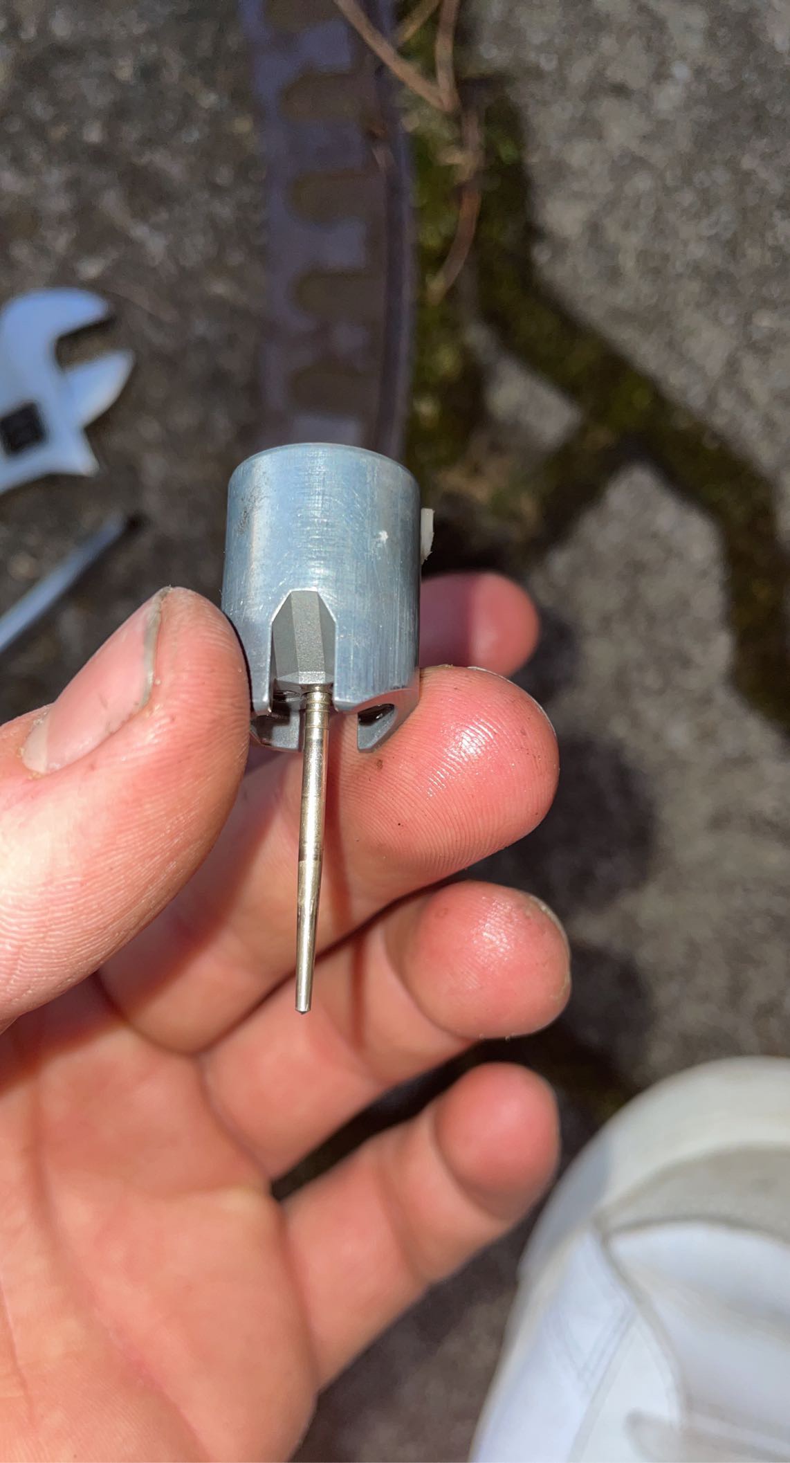

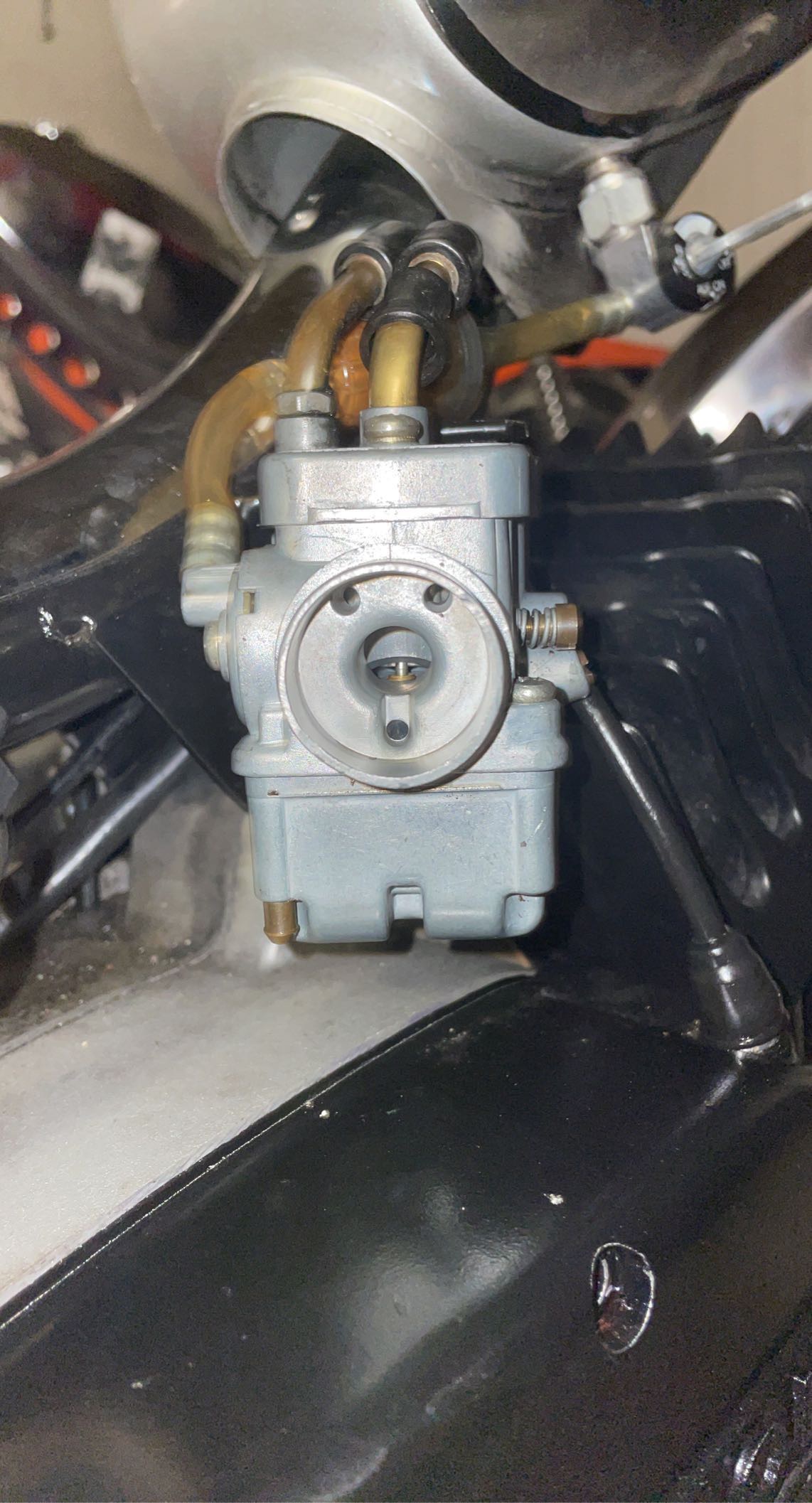

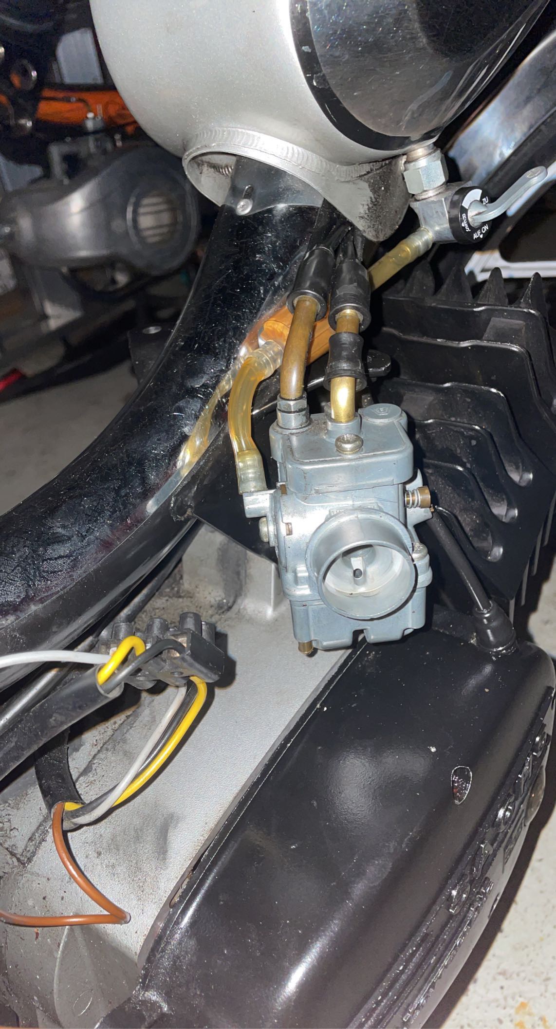

ZZP auf 3.3 werde ich aufjedenfall demnächst noch einstellen, danke vielmals!
Mehr als diese Bilder kann ich im Moment leider nicht bieten und entschuldige für die teilweise unscharfen Bilder..

Also dein Luftfilter ist nicht mehr ganz original wenn das der vollständige ist auf dem Bild. Da müsste eigentlich auf der anderen Seite noch ein 2. Teil drannsein. Ist bei mir auch so und läuft sauber mit 56er Düse und nadem auf der 3. Obersten Einstellung. Mehr ist mir nicht aufgefallen. Hast du schonmal probiert die alte Düse reinzumachen.
Vielleicht ist was mit dem Düsenstock oder so oder Falschluft aber warte am besten mal auf weiter Antworten da weiss sicher jemand mehr.

Ich hätte da auch gesagt: Falsch Luft, darum wahrscheinlich auch die etwas zu grosse Düse. Die "Ölkohle" auf dem Kolben sieht auch danach aus dass er heiss läuft - helle, fast weisse Partikel deuten auf hohe Verbrennungstemperatur hin. Die Kerze ist mehr ein Richtwert....

Kolben, ja nun, die werden auch mal am Hemd dunkel, aber den mal ersetzen bzw Ring ersetzen ist sicher nicht falsch.
