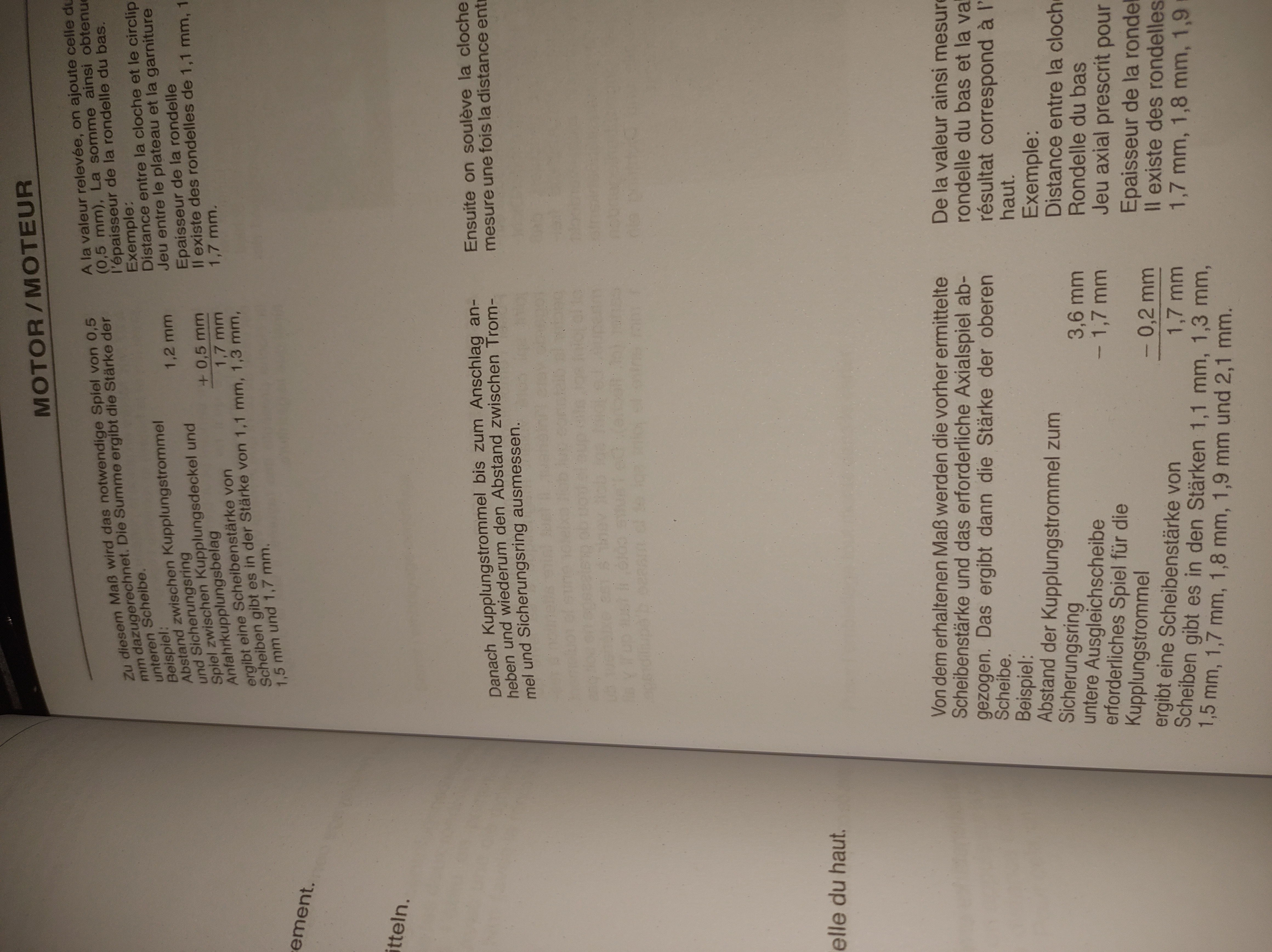

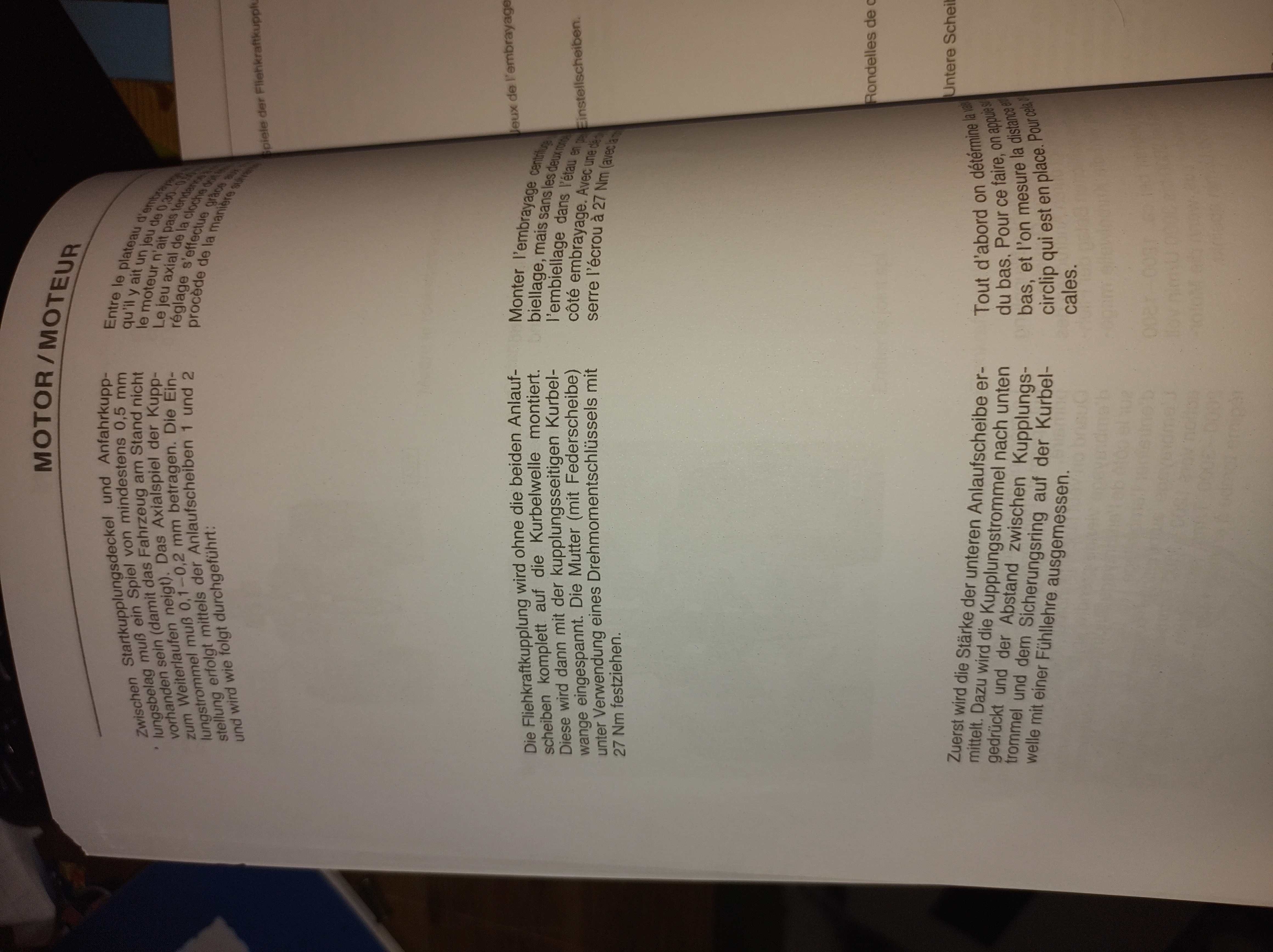

Hy. Ich habe da ein Problem. Ich habe einen Neuen Kupplungskorb, Kupplung und Druckplatte Verbaut. Nun Rutscht dass ganze durch wenn ich es antreten will. So wie ich in ein Paar berichten gelesen habe, könnte es an den Falschen Anlaufscheiben liegen. Innen sollte ja 0.1-03mm spiel sein. Und welche anlaufscheibe Aussen? Wie weit sollte die Kupplung nach aussen kommen? Was verwendet Ihr am häufigsten für Anlaufscheiben? Ich hoffe Ihr könnt mir helfen. Vielen Dank

Fixe scheiben gibt es nicht.
Je nachdem was für Segeringe du benutzt benötigst du andere Scheiben, da die Ringe oft verschieden dick sind. Zumal du noch einen neuen (vermutlich nachbau) Kupplungskorb hast und die Kurbelwelle auch nicht mehr Original ist kannst du nicht auf Erfahrungswerte zählen..
Mess es genau so wie es Puch schreibt aus:
Normal liegt es aber nicht an dem das die Kupplung rutscht. Tönt für mich eher nach einen Neuen Modell Kurbelwelle mit nem Am Lager... Dann klemmt es. Oder der Starterbelag, Hebel im Deckel oder sonst was da ist abgenutzt. Auch von dem Lager gibt es verschieden hohe Ausführungen. Evtl. liegt da auch der Fehler.
Bei falscher distanzierung dreht normal das Hinterrad mit oder das Getriebe geht durch zu viel Spiel kaputt.
