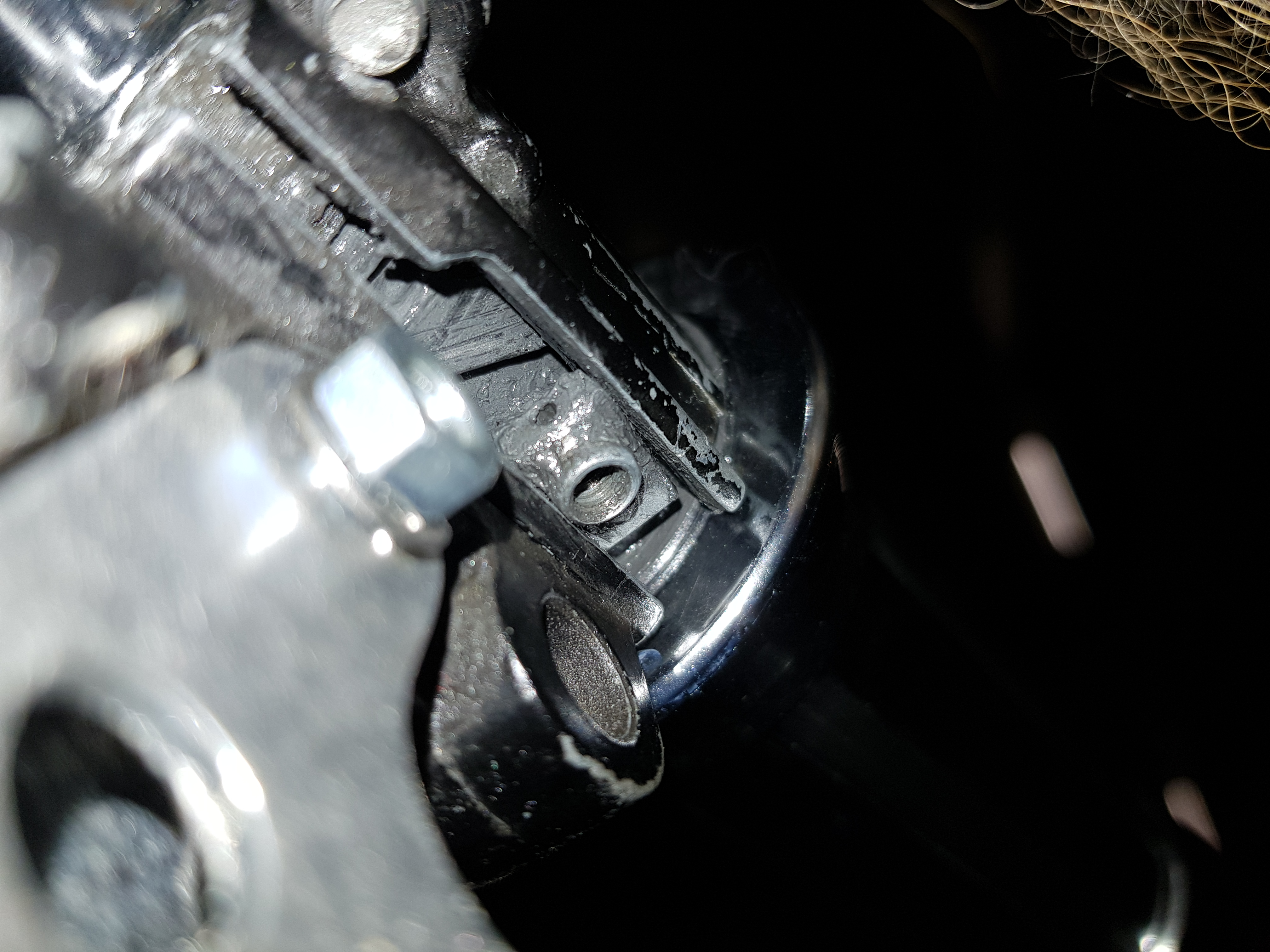

Noch ne Frage. Bei mir hängt jetzt beim Gasgriff, der nicht montiert ist, beim "Gasgeben" der Gleitsein manchmal aus. Bzw. Stellt sich auf (sieht aus wie ein Wheelie) und kommt dann so aus dieser eingefrästen Bahn. Liegt das jetzt daran dass der Griff nicht an einem Lenker ist/angezogen oder ist das weil kein Kabel drinn ist ? Kaputt gegangen ist wohl kaum was, geschmiert ist das Teil noch aber wegen dem soll sich der doch nicht gleich "aushängen". Wenn man den dann wieder etwas reindrückt ist alles wieder normal aber nach paar mal gasgeben wieder dasselbe
Schau mal ganz genau ob da nicht doch ein Haarriss im Guss ist.
Hab ich schon öfters gesehen, mit dem effekt das der Gleitstein verklemmen kann.

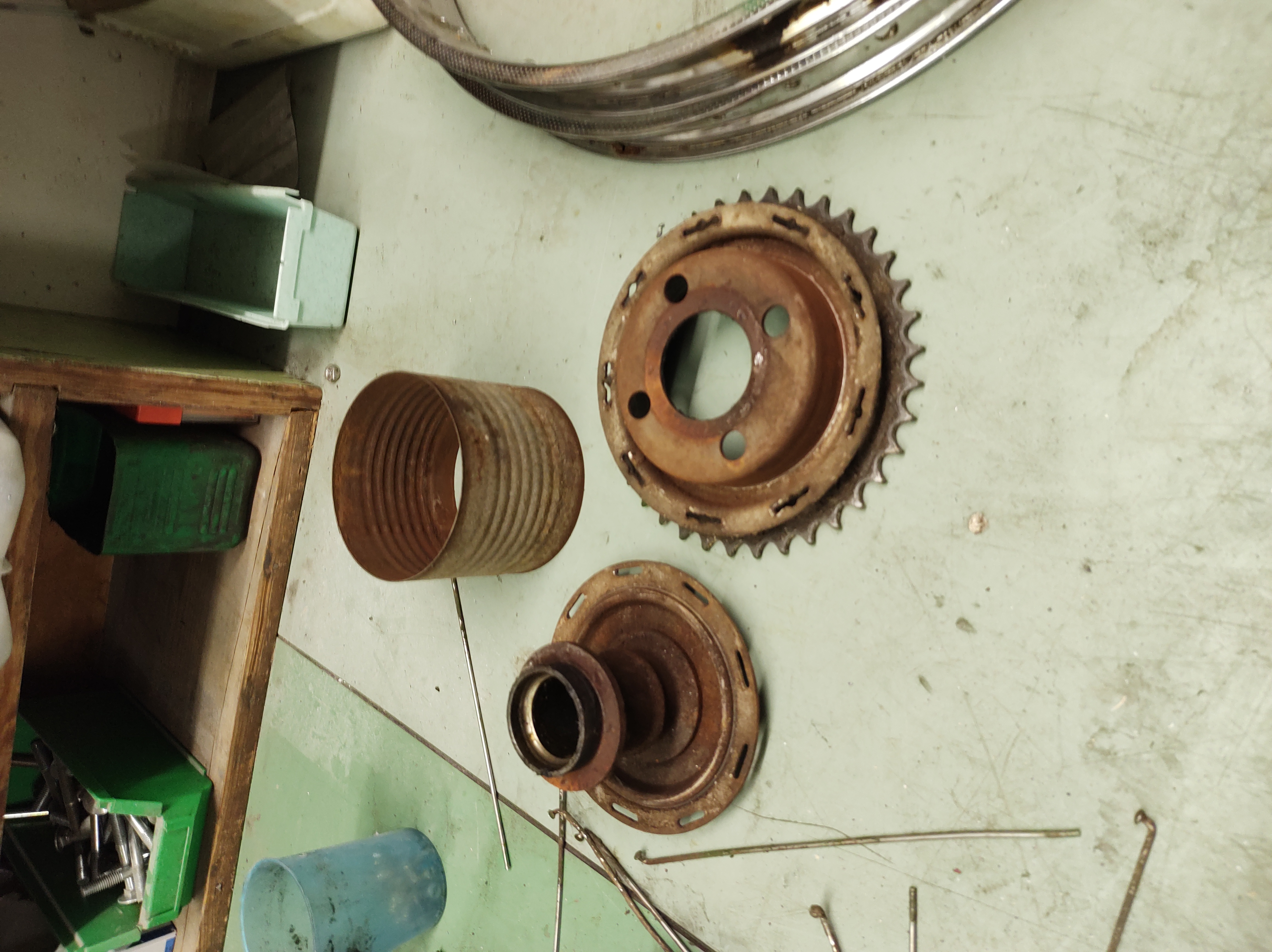

Kann man die Radnabe von einem Sachs 19" Rücktrittrad umspeichen auf ein 17" Rad? Also quasi nur die Nabe übernehmen und den Felgenring und die Speichen neu.
Ja, geht tiptop.
Schau aber bei der Rücktritt Nabe ob sie noch gut zusammenhält (schnell mit dem Gummihammer etwas drauf klopfen)
sonst passiert dir schnell mal das hier und bei laufendem Betrieb nicht so geil...

Wird die Nabe durch die Speichen nicht genügend zusammengehalten?

Danke auch für den Tipp mit der Nabe :hi: Was für Speichen (Länge) passen da? Weiss das gerade jemand?
2taktpower hat geschrieben: Mo 8. Feb 2021, 12:50 Wird die Nabe durch die Speichen nicht genügend zusammengehalten?
Nein... Normal ist die Nabe geschweisst. Die Reihe von den Sachs Naben (Lackierte mit den Löchern in der Bremstrommel) ist ein riesen Produktionsfehler. Die wurden oft nicht richtig geschweisst und dann brechen die par mikrigen Schweisspunkte oft.
Interessant ist das ich bei Puch noch kein einziges dieser Räder gesehen habe. Bisher hatte ich da nur die gute Baureihe, egal ob 17 oder 19".
Beim bremsen und Gasgeben geht so die ganze kraft über die Sspeichen und Felge statt durch die Nabe. Im Endeffekt kann man froh sein wenn nur par speichen kaputt gehen. Wenn es blöd kommt zerreisst es die ganze Felge.
Speichen für 17" braucht es diese:
https://www.mofakult.ch/gpo-17-speichen ... -nabe-inox
Benötigst 2 verschiedene längen.

Wieder zu diesem dummen Gleitstein. Obwohl ich das ding jetzt am Lenker hab und die Schraube zu ist hängt sich bzw stellt sich das teil beim Zurückgehen vom gas (Also gasgriff nach oben drehen) auf. Ich hab mal ein Bild gemacht. Wenn ich schön sanft drehe dann passieer das nicht aber wenn ich quasi normal gasgebe stellt sich und somit klemmt sich der Gleitstein beim zurückgehen vom gas auf. Ich lade mal ein Bild hoch. Ist das jetzt weil kein Kabel und Schraube im Stein sind und er damit zu leicht ist oder so? Und noch eine Nebenfrage: das gas sollte von alleine wieder zurück gehen oder ? Der Schieber im Vergaser geht ja automatisch wieder runter und sollte dann ja das Kabel mitziehen.
