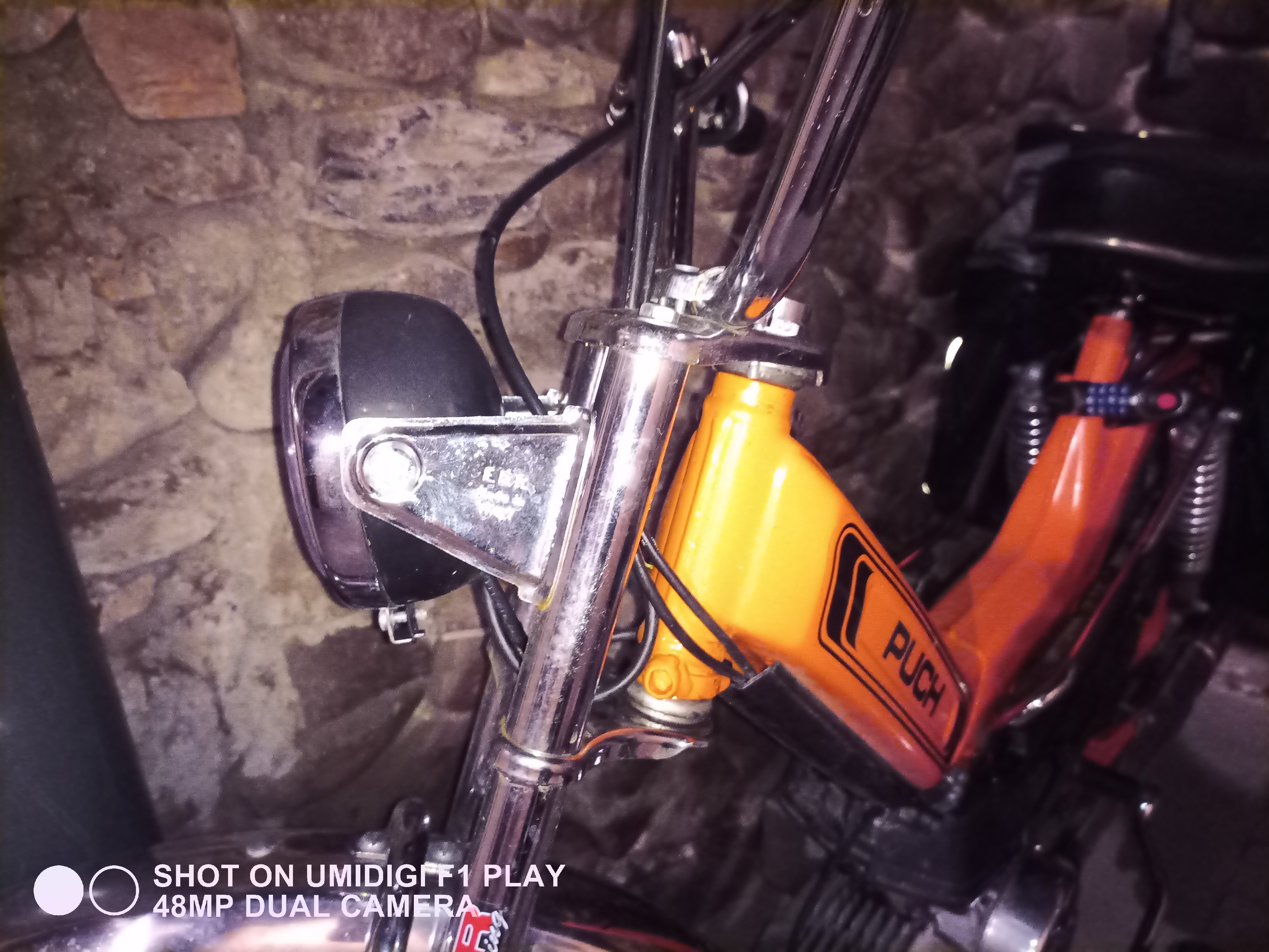

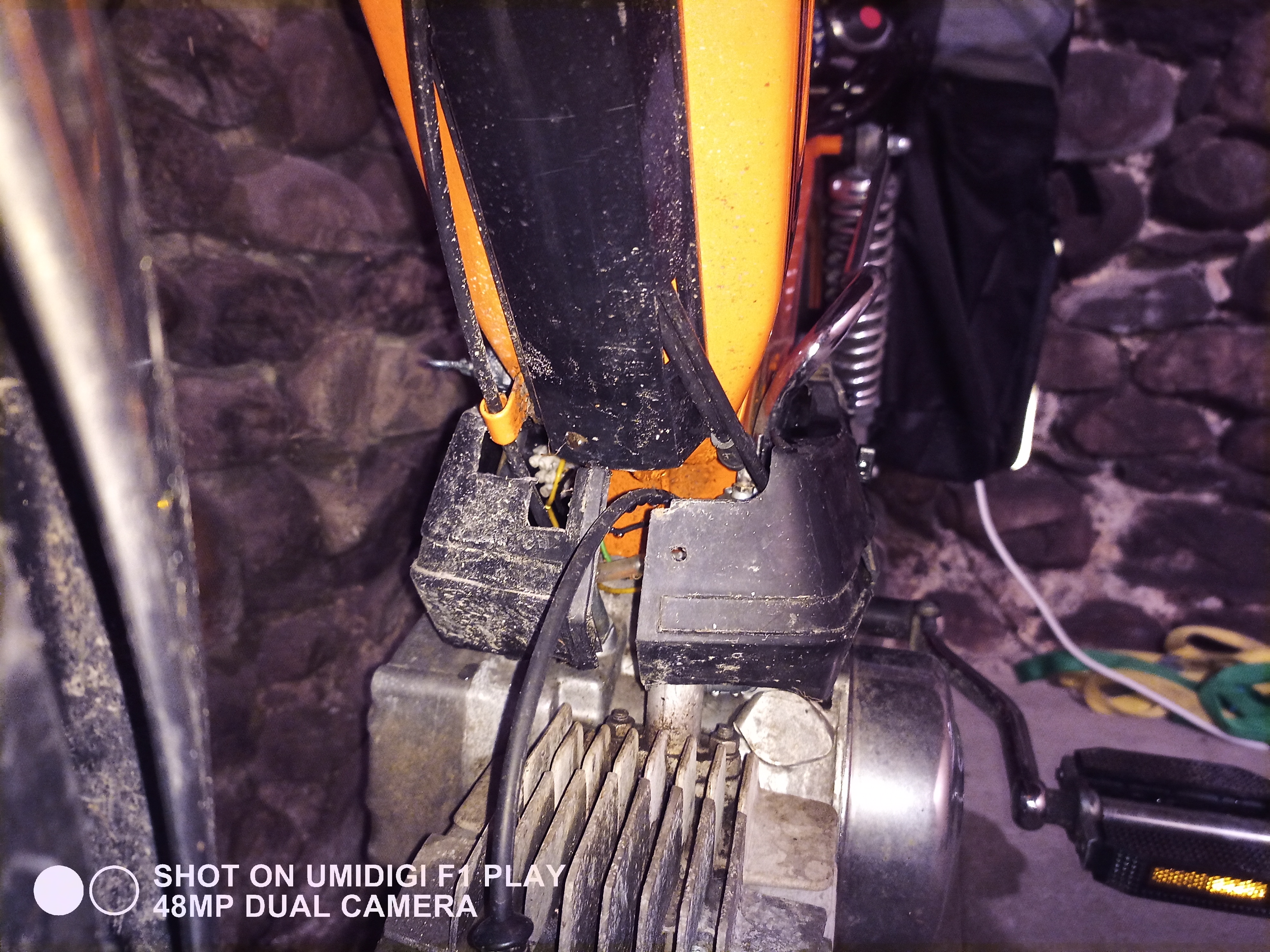

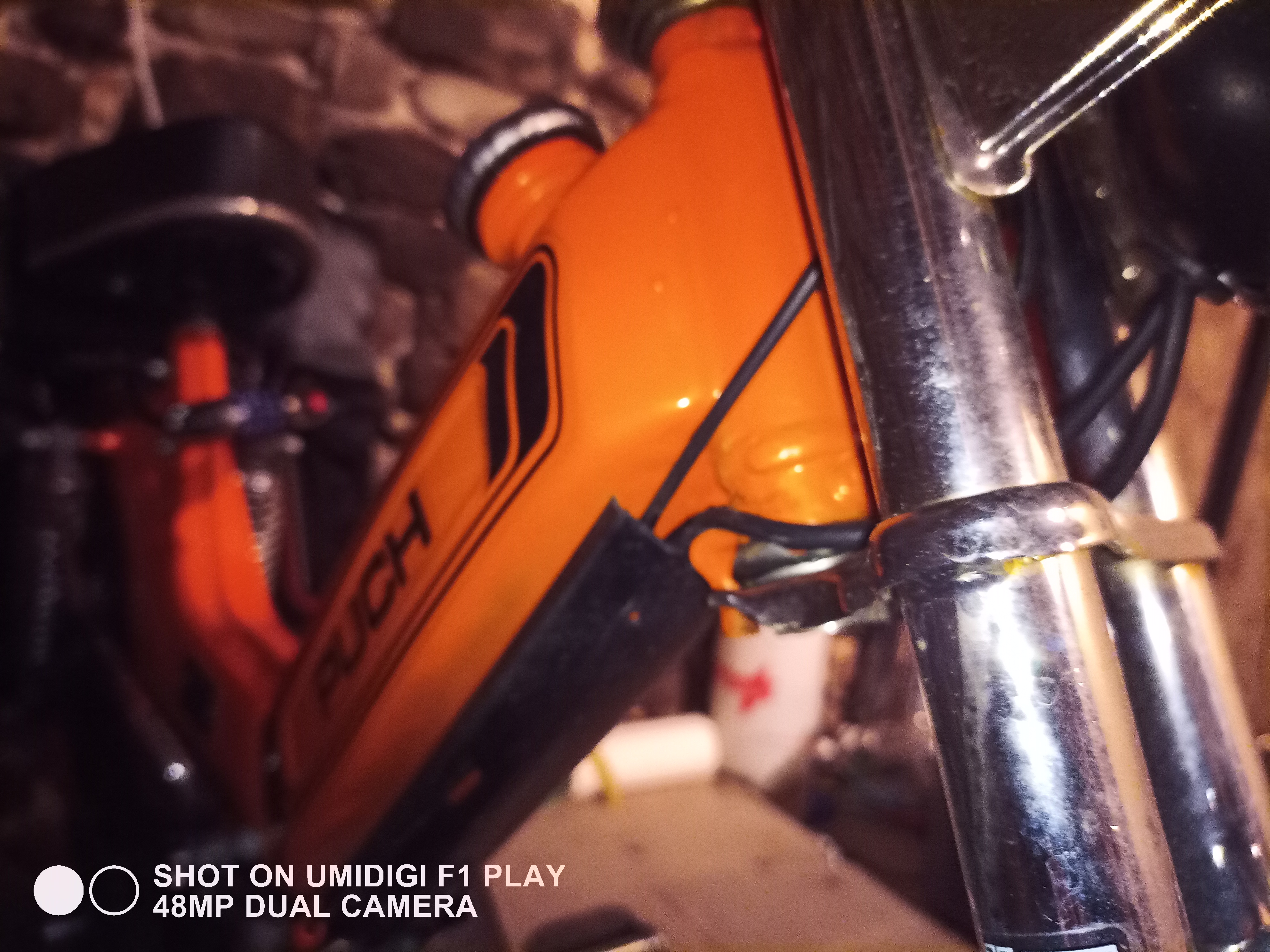

Also bei mir sieht es so aus wie unten.
Im Grunde genommen macht es Sinn, unnötiges Kreuzen und eine möglichst geradlinige Führung mit langezogenen Bögen anzustreben. Jede unnötige Windung und jeder zu enge Bogen beeinträchtigt die Funktion der Bowdenzüge negativ.
Das hier Gezeigte habe allerdings nicht ich verlegt. Für diesen Lenker sind die Kabel zu lang.
Im Grunde genommen ist es weniger wichtig, wo die Kabel verlegt wurden als wie sie verlegt werden. Wenn es Platztechnisch wirklich nicht hinzukriegen ist, kann man soweit möglich die Kabel im Schacht verstauen und Weitere auch mittels Kabelbinder direkt daran anbringen.
Normalerweise sollte es aber mit etwas Gefummel gehen.
Apropo;
Hast Du schon mal versucht, die Kabel bei geschlossenem Kanal einzufädeln?
Apropo;

Hallo Sunshadow8
Danke für das Bild.
das erklärt einiges! Du gehst eigentlich nur mit dem Bowdenzug bei der Vorderbremse nochmals durchs untere Lenkerplattenloch. Die restlichen werden oben durchgezogen, resp. nur durch das oberste Loch geschlauft.
Das hilft enorm, danke!
Gruss Swizzly87
Danke für das Bild.
Gruss Swizzly87
