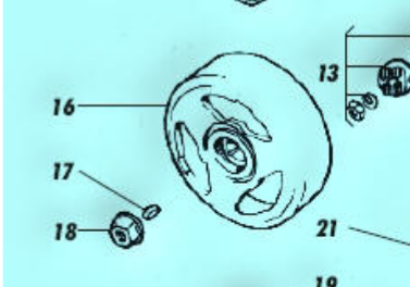

entweder bin ich heute total begriffsstutzig :shock: oder behindert :? aber wie kommt der Keil hinein? Hat jemand evtl. ein Foto?
Keil 17 kommt in die Nut der KW.
Dann polrad 16 drauf. Positionierung genau machen. Das muss flutschen damit das Polrad auf dem Konus der KW klemmen kann.

Vielen lieben Dank, es hat geklappt, musste ein wenig improvisieren beim einsetzen des Keils, da die Nut der KW nach unten zeigt. Danke :hi:

Und die KW so zu drehen das die Nut nach oben zeigt ist dir nicht in den Sinn gekommen?? :roll:

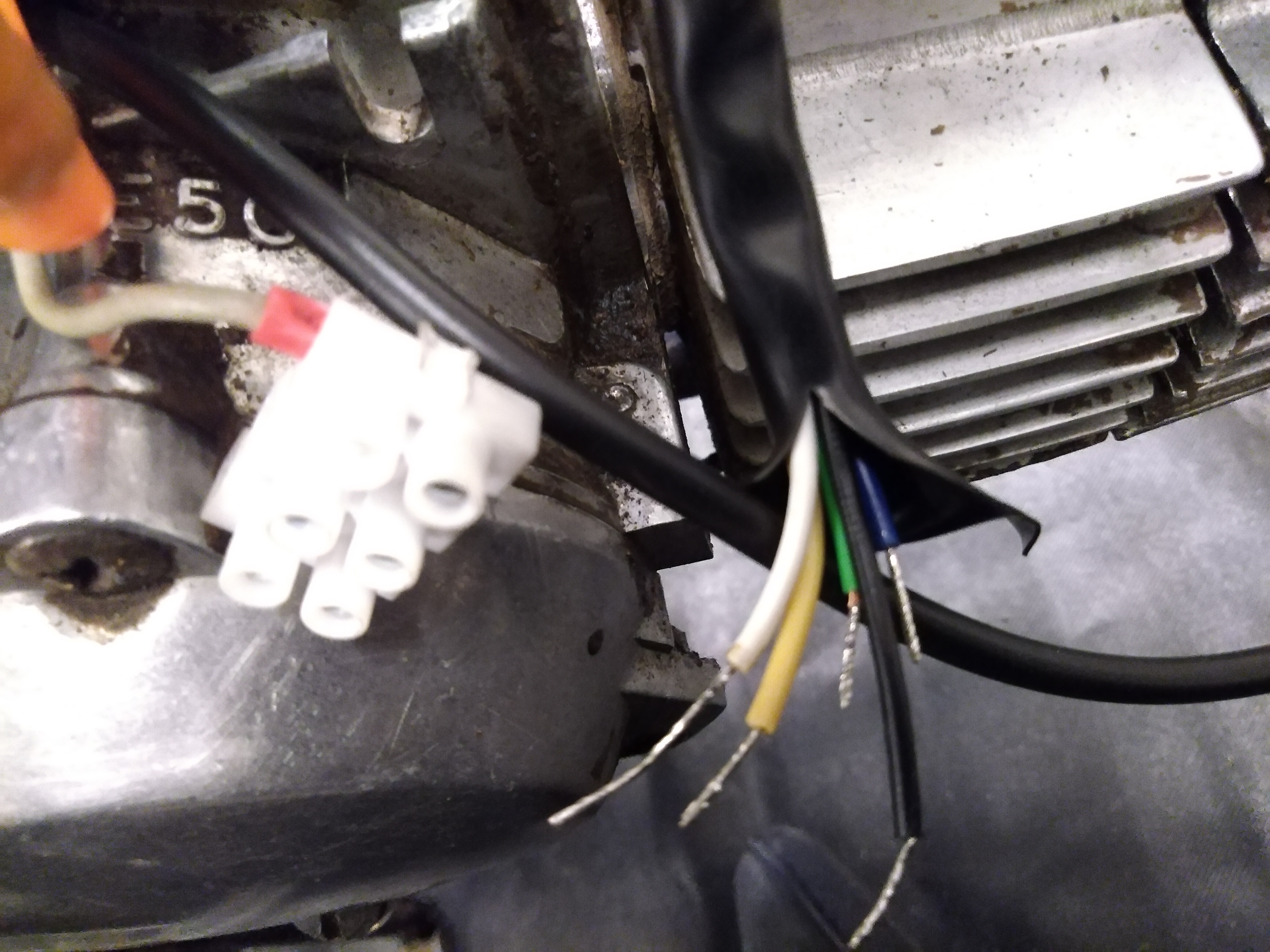

Ich habe mir ein neues Kabelbaum eingebaut: https://www.mofakult.ch/kabelbaum-universal
